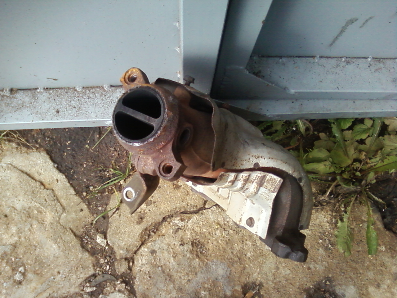

Не, не здесь. 14250-58B20 - верхняя часть - типа щитка-кожуха сверху на катализаторе у меня почему-то к самому катализатору хомутами здоровенными крепится - видимо отвалилась когда-то.
М
Михаил007
понял про что Вы говорите,эта штуковина отгнила и теперь в мусорке.И эта часть в роде не катализатор,а приёмная труба,катализатор чуть ниже расположен

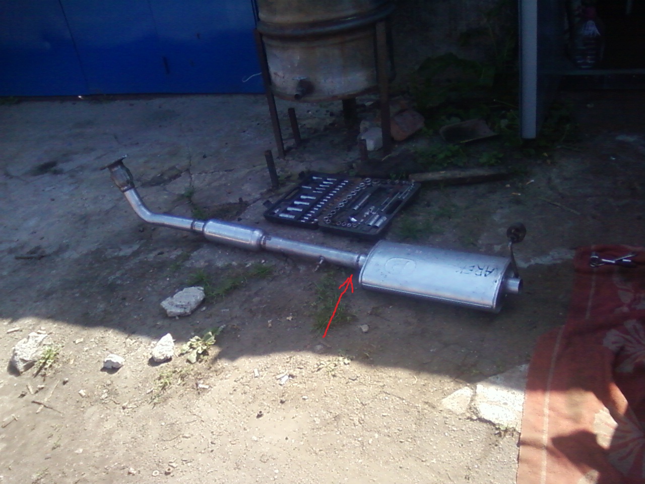

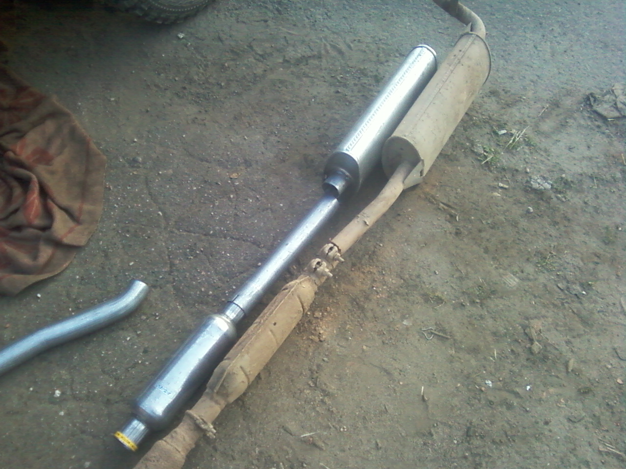

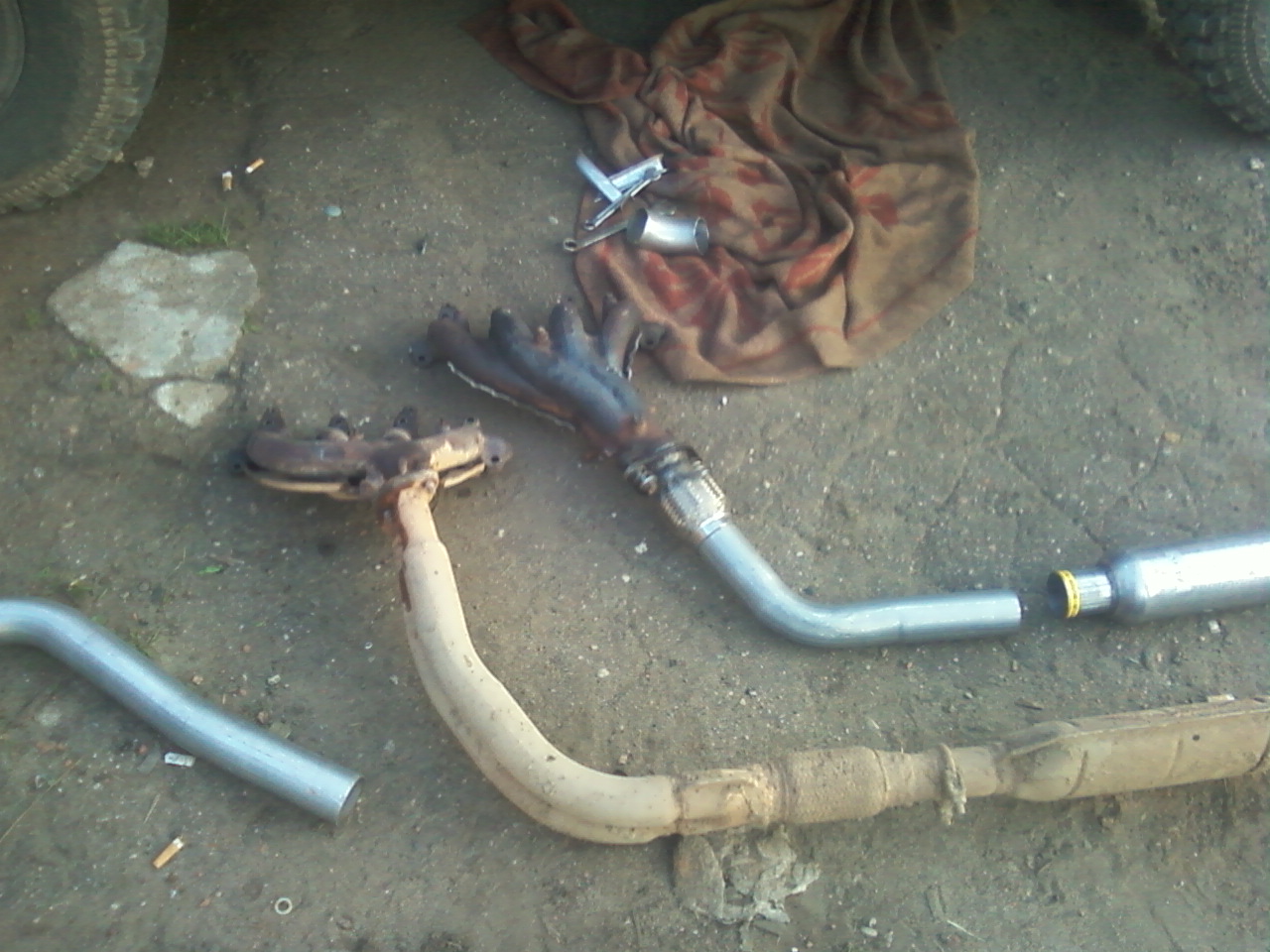

Я сейчас собираю мазайку полностью новую . На таком коллеторе
Выход на трубу 55мм . Схема : фланец+гофра+резонатор(пламегаситель)+задняя банка . Задняя банка с трубой на 55 размером 1в1 с родной от какого-то пассата или ауди стоила 30$ . Для соединений труба от Форд Транзит 55мм такая почти 2х метровая кривулина из которой можно вырезать несколько улов стоит 22$. Хочу получить полностью новый выхлоп из Польской нержавейки + труба будет 55 вместо родных 45 . только конечно бубнящего "спортивного" рыка не хочется. Пока что оказалась проблема в отсутствии прокладки выпускного коллектора, так что как докуплю надеюсь собрать.

Это с донора , "Сантана" , такой же Немому на 16ти клапанник ставили. с 96 года , наверное система со штанами оказалась не очень удачной и ее заменили на такую , подвижное крепление через кольцо и болты с пружинками.

Нежданчик этакий получился... Все красиво , сидит как родной . Как стемнело - завели , и как то грусно стало , ревет что дурной , не как прямоток спортивный , а скорее как КАМАЗ без глушака. Незнаю что за такое . Кто в глушаках шарит помогите , где проблема :
1- труба сечением 55 вместо родных 45
2- выход из глушака не доделан , ровная труба смотрит в мост
3- глушак попался от дизеля или чего-то очень не подходящего , но не прямоточный - не просвечивается.
Вибрация очень ощутимая , всем телом чувствуется, так что подтверждаю что глушак может являться источником вибраций.

Выпускная система оказывается не такая простая штука ,как кажется.Всё таки на заводе всё расчитано, особенно у настроенных систем впуска-выпуска по резонансу и отражению волны в коллекторах(трубах)."Модернизация" на глазок-скорее повлечёт те или иные казусы в работе системы.Вот Сань и ты подтвердил это своим примером.И думаю-может катализатор обратно вварить....

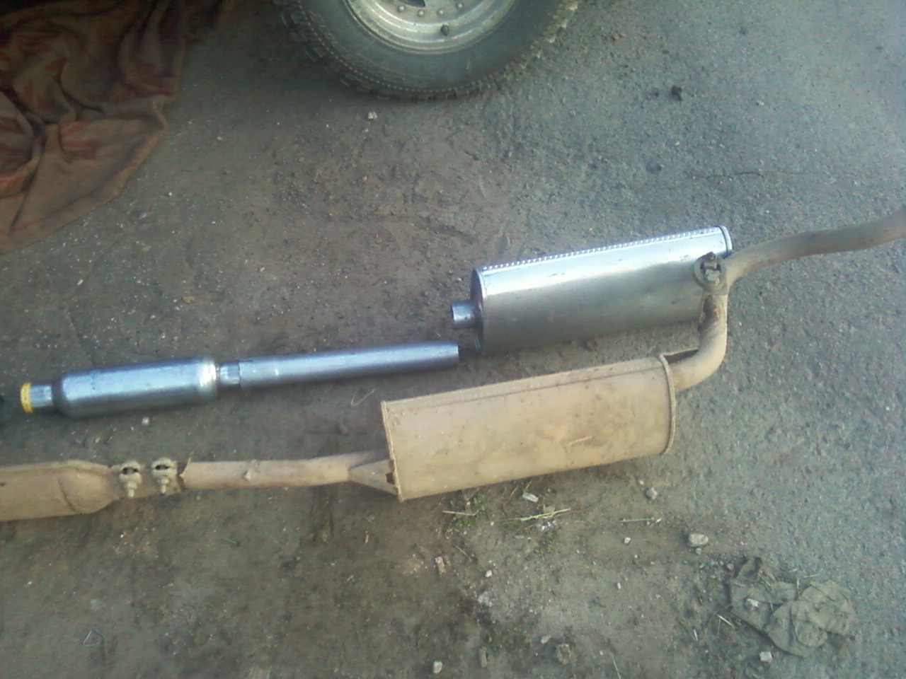

Сделал. Вернул заднюю банку обратно. Звук вполне приемлемый , на ХХ вообще тишина , пешеходы не оборачиваются. На низких оборотах частота звучания немного напоминает прямоток , но по громкости устраивает . Заднюю банку всеравно надо будет менять , что-то в ней звянькает. Но зато вся конструкция до нее почти вечная , разбирать собирать куда удобнее чем со штанами , и теперь нету вечно сифонящей прокладки между коллектором и штанами.
ИМХО Нефиг менять устройство глушака , или родной , или такие же детали в том же месте.

я бы разрезал новую банку и посмотрел ей в нутро - какого хрена не глушит
Времени не было , так и сделаю , все равно ее или выкинуть или препарировать .
Заодно вскрыл бы старую и погремушку извлек
Там особо уже вскрывать нечего , ржавчина с банки слоями сходит , но сквозных дыр нету.
Вот сегодня сфоткал что получилось , красной стрелочкой - в это место вварил фланец и дальше вернул старую банку.
