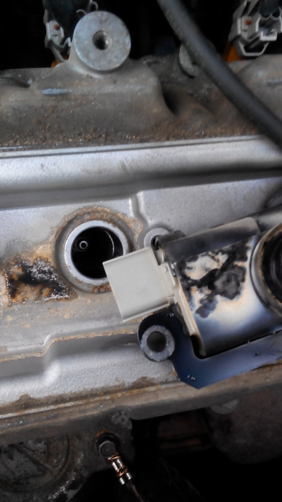

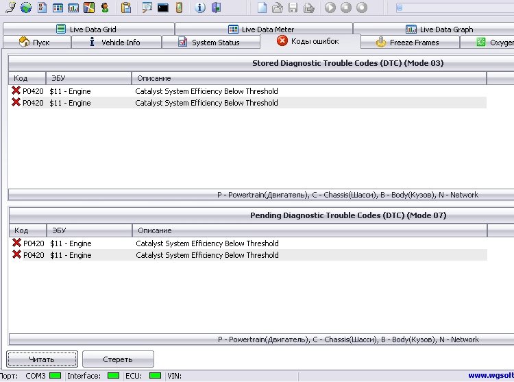

на днях умер кат.долго боролся с нашим бензом,переодически предупреждал 420й ошибкой.и умер,забрав с собой в мир иной верхнюю лямбду.

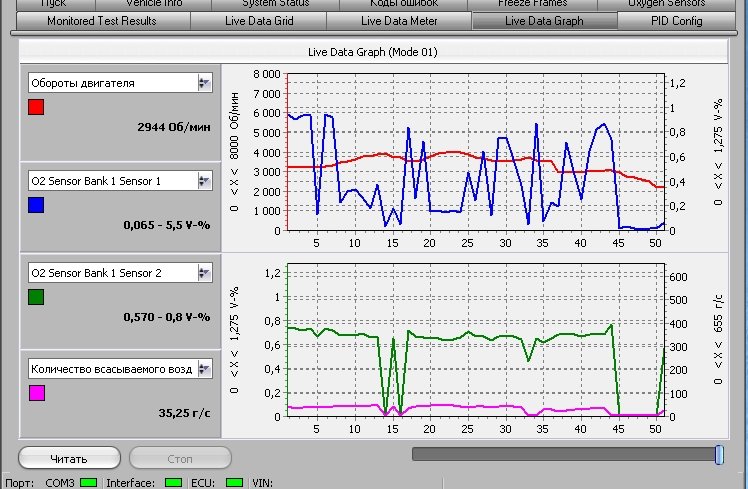

на стоп-кадре видно что нет питаня первой ля,бедная смесь и топливо толком нигде не горит.лямбду и свечи на выброс,поставил новые.чтобы вторая ля работала как надо,в цепь первой интегрирована электронная обманка,считывает показания первой и передаёт на мозги сигнал исправного работающего ката.
проблема ушла частично...оказалось ещё и катушка померла...вот такой у нас хороший бенз.
ну и добавлю график работы после удаления ошибок и замены всего и вся
как видим,сигналы с лямбд идут не синхронно,что говорит о том,что всё сделано по фен-шую.
