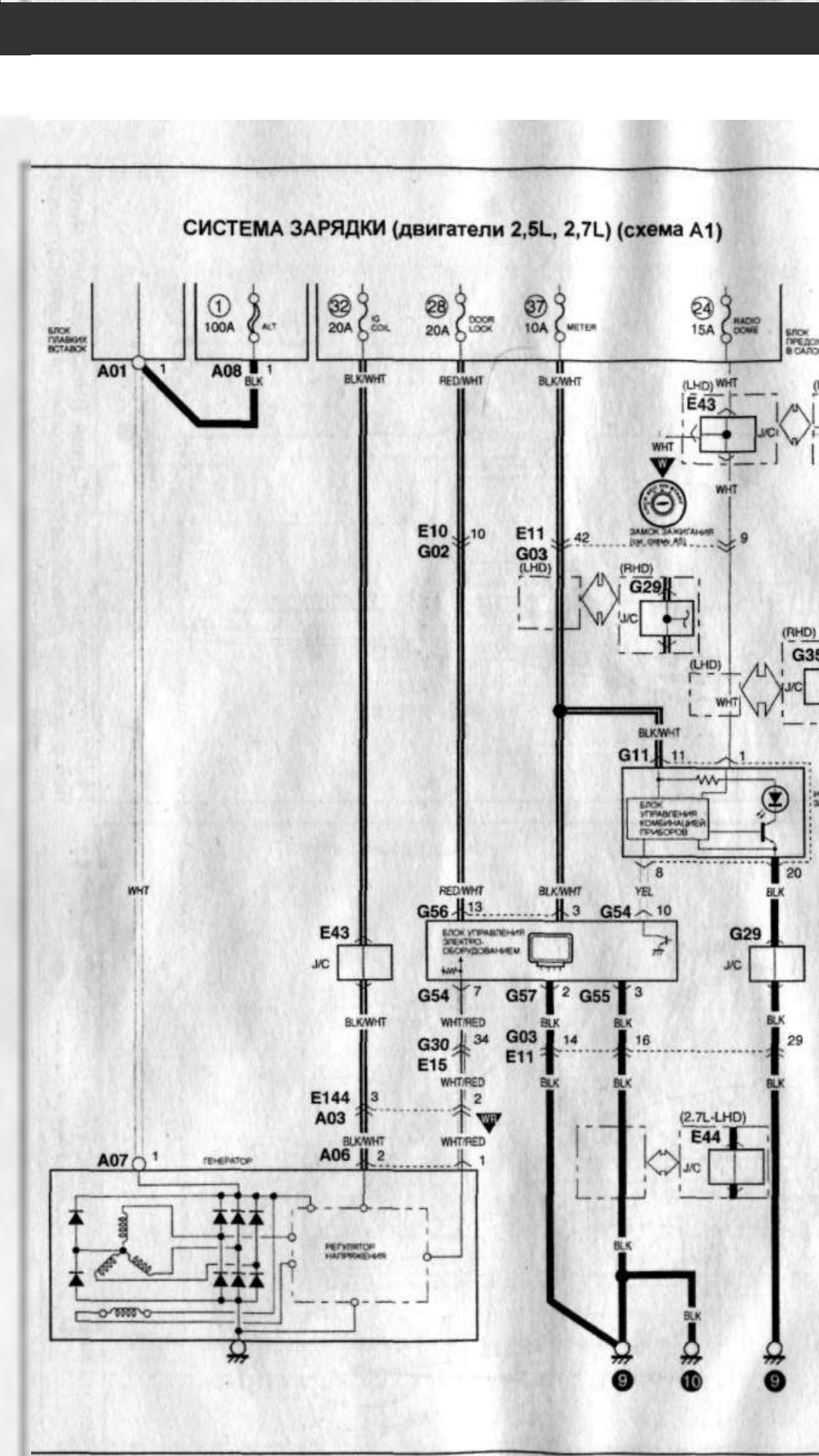

Стоит снять гену и глянуть подключение к реле регулятору и самой фишки и винтиков. И щетки заодно.
на картинке ливер от генератора Денсо, на XL-7 с большой вероятностью будет Митсубиси...

Suzuki Grand Vitara XL-7 2002 USA 2.7(172) АКПП 4st 256ткм
по своему вину для ХЛ7 в аналогах нашел картинку с подписью выводов

если в схемах что понимаешь, можно пока не приговаривать родной а докопаться до причины. по схеме, вместо реле регулятора к якорю, через щетки дать 12в, с обмоток до моста поснимать напругу крутя якорь. может где контакт в диодном мосту убежал. глянь по схеме преды. прозвони диодный мост и обмотки. у меня был случай, не сузучий гена но все же.... никто и никак не мог понят в чем беда то работает то нет.... а беда оказалась что на обмотке на конце прокручивалась клемма на медном проводе. А что щетки норм тоже не торопись дай туда 12-18в через лампу 20-50 ватт или быстрый/стрелочный амперметр и покрути.а вообще Sewa прав, за 800-1500руб че париться, в запас если что пойдет, если дело не в нем.
