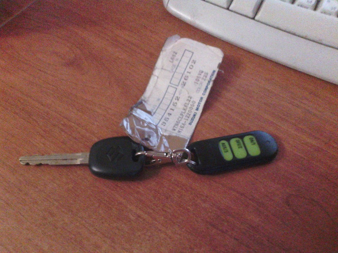

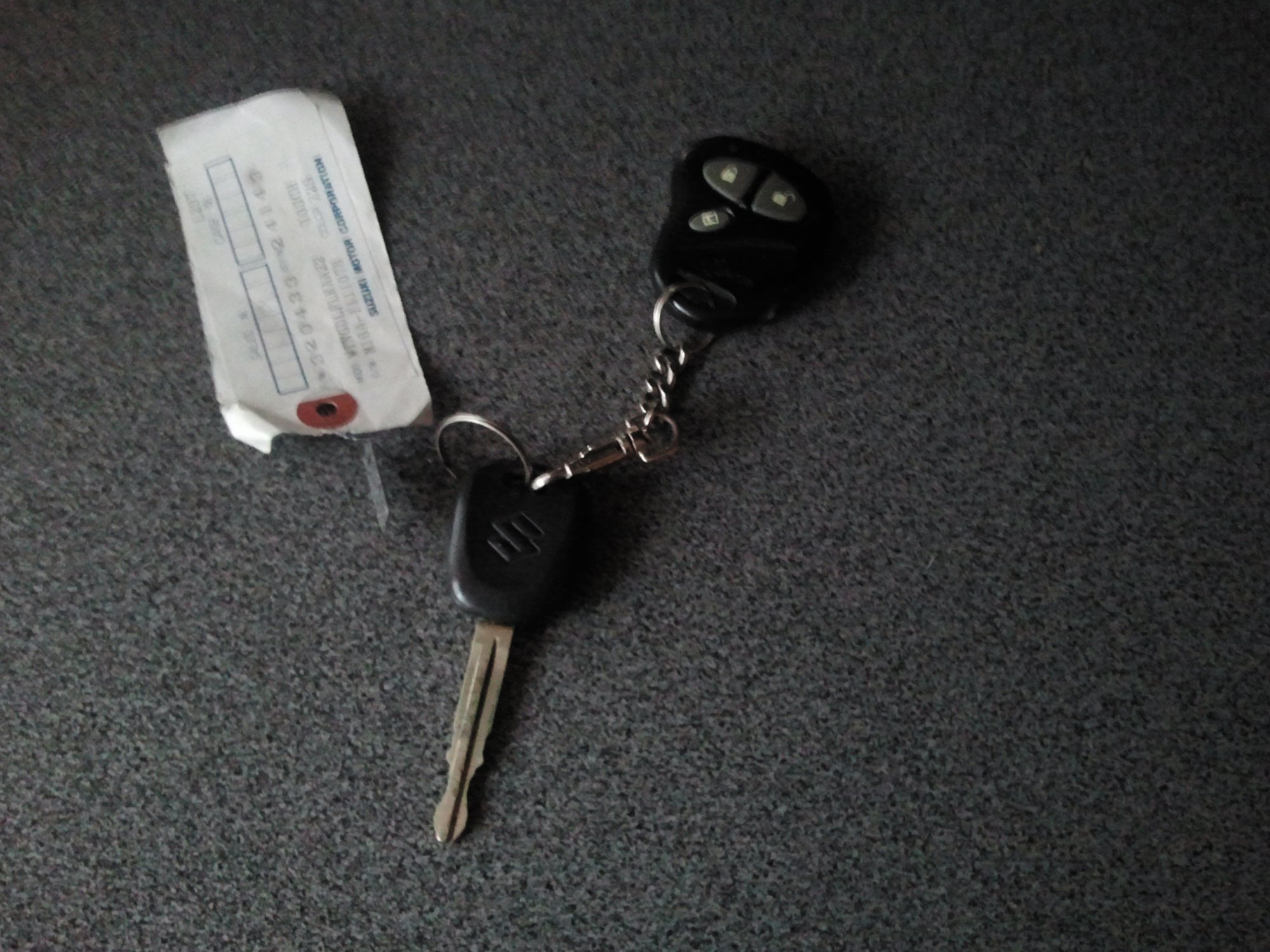

1.Как выглядит второй ключ и брелок сигнализации ? У меня в комплекте 2 ключа , они работают , но не работает брелок сигнализации !!??? батарейку менял , индикатор на брелке загорается

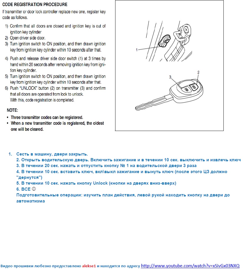

1. Надо быть уверенным, что отдельный брелок это родной сузуковский, или его полный аналог. У меня 2 ключа: один с кнопками, другой без и отдельно пульта открыть/закрыть не было - но знаю что существуют.
Если пульт родной сузуковский то вот интрукция как прописать (если пульт от доп сигнализации то этот способ не пройдет):
Контроллер управления дверями может помнить только 3 кода (пульта) , при новом програмировании старый из 3-х кодов забывается.
Видео инструкция
