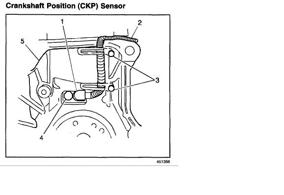

Еще вопрос! Друзья, кто знает где находится датчик положения коленвала? Все обыскали! Не можем найти. Двигатель J20A.

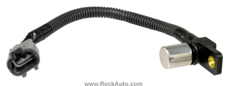

Без разницы какая коробка. Главное - нужно её снять с двигателя. Затем с двигателя нужно снять маховик, который предстанет на поверхности двигателя после снятия коробки. Сняв маховик, можно уже снимать сам датчик 1
IIIOKOJIAD
21 Ноябрь 2013
SUZUKI AERIO, 2002 год выпуска, 2,0 литра, 145 л.с.
Посмотреть вложение 58588 Посмотреть вложение 58589
Спасибо!) Уже голову сломали, не могли найти.
