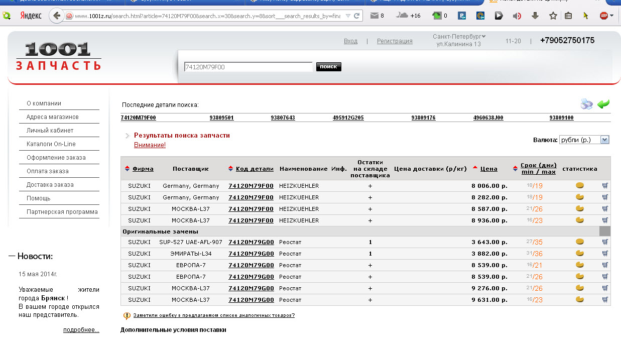

    КОД ДЕТАЛИ
    74120M79F00
    НА EXIST 8100 СТОИТ
    ЕСТЬ ЛИ АНАЛОГИ?

  11. huonekaluja
    25 дек 2011
    вот тут 3000р. смотри

  12. Ника Альто
    Ника Альто MA3FFB21S00173221
    23 июн 2013
    САНКТ-ПЕТЕРБУРГ
    ЗА 4 ТЫС НА EXIST ВЗЯЛА..ВСЕМ СПАСИБО)УЖЕ НЕ 8 ХОРОШО
  13. Kruger
    2 июл 2013
    146
    Смоленск
    Повезло...странно,у них цена на 74120M79G00 стоит 9 053,17р.
