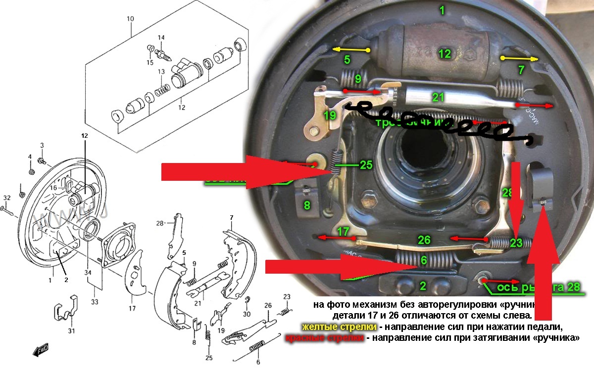

Все подошли?
У меня пружина 6 не подошла, коротка.
Пружина 23 не подошла. маленькая.
Солдатики короткие оказались.
Пружины 25 подошла,но на старых тормозах ее не было. Точнее была, но шла вот так, как я нарисовал :threaten:
Все заказывалось по ВИНу.

У меня все подошло идеально. Солдатики по длине совпали, пружинки тоже.
Тоже По вину все брал и все подошло.
Наверное тебе неправильно дали пружинки эти и т.д.
Вернее Продавец в чем то ошибся.
Он тебе мог дать все то же самое только от барабанных тормозов у которых колодки узкие и барабаны.
Поэтому и не подошло.
У меня колодки и барабан широкие стоят.
Тоесть если барабан узкий то и солдатик тебе дали короткий. ну и все остальное не по размеру.

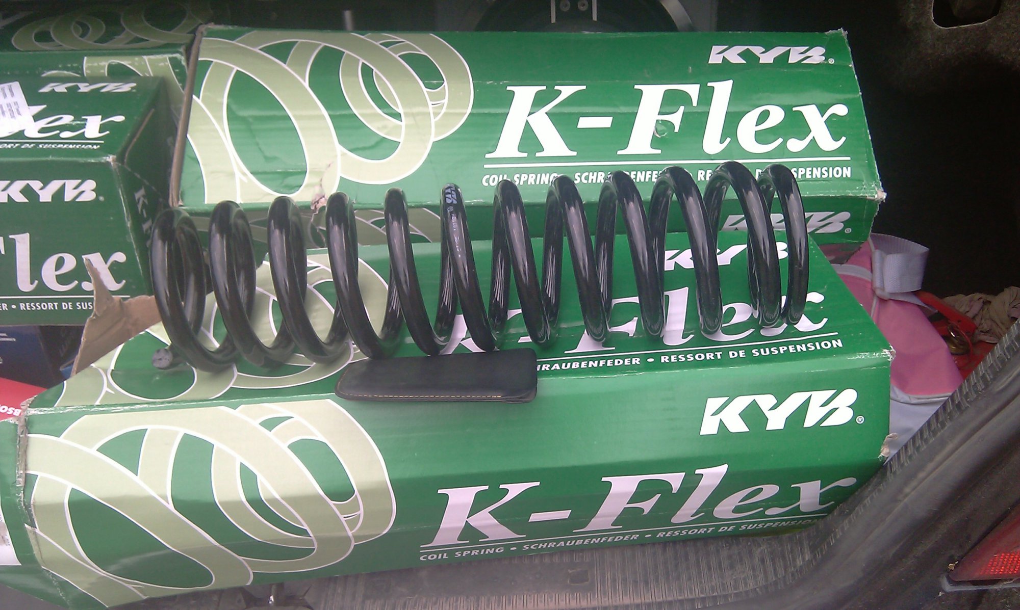

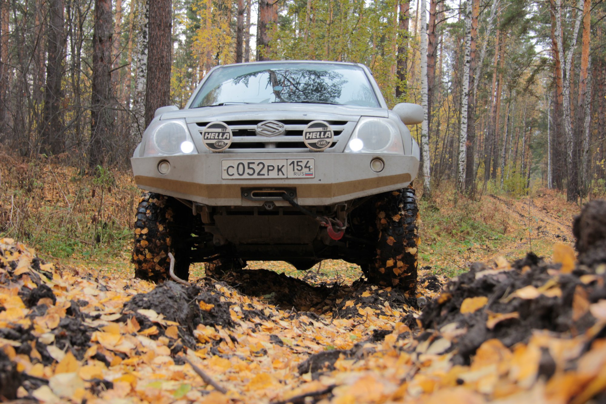

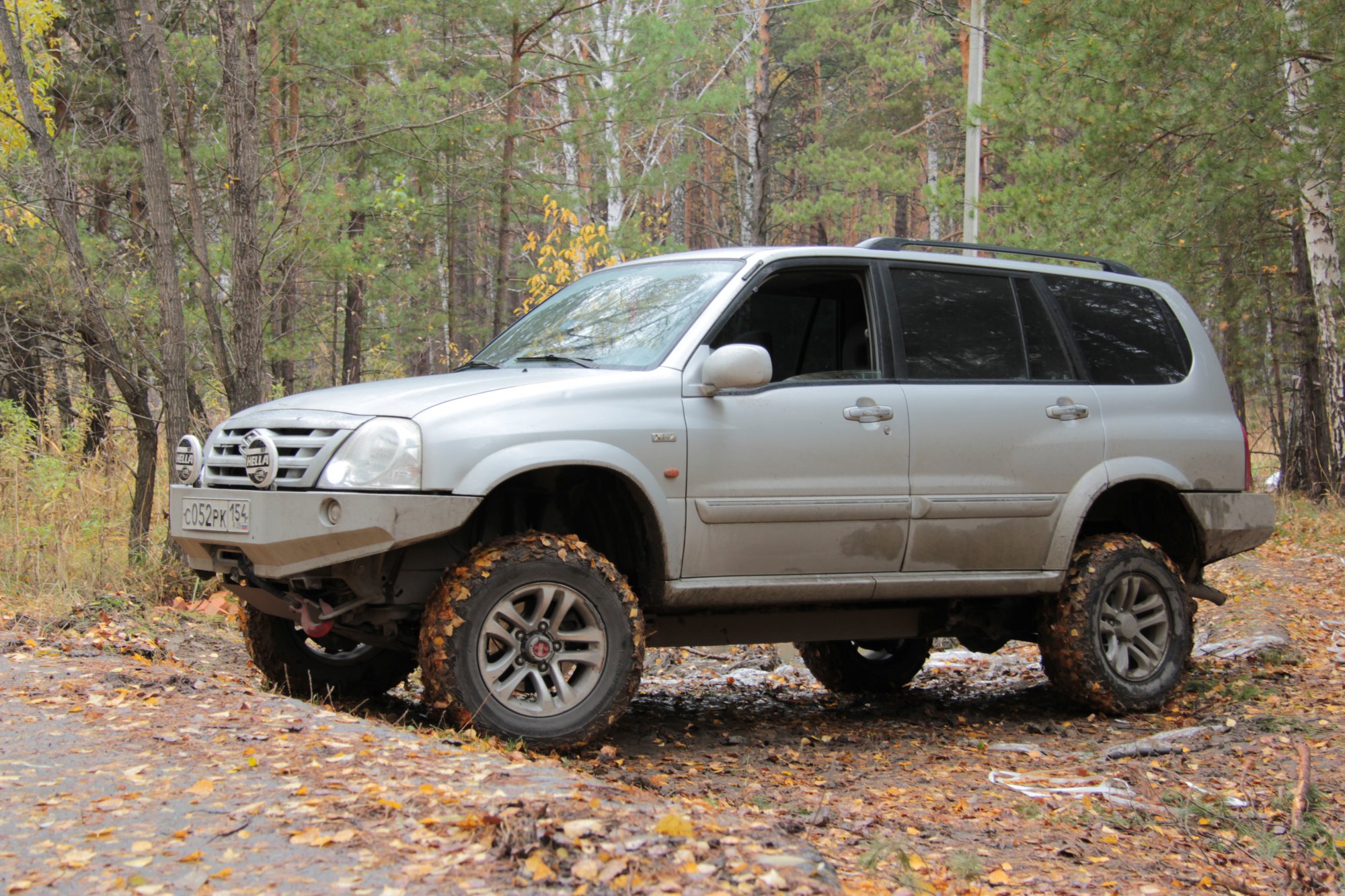

Установлены Передние пружины (прадо дизель) код по экзисту RF 2570 совмесно с стоковыми аммортами и проставкой под них указанной в посте #9
для Suzuki Grand Vitara XL-7-Это просто идеальное сочетание жосткости и высоты лифта 5-5.5 см получился перед. И ничего пилить и колхозить не надо пружины просто идеально подходят в рычаги и опоры на раме.
Цена за пару пружин:3800 руб.
На зад куплены пружины код по эклисту RD 1101 от Мерседес 117мм Диаметр, 440мм длинна, 15мм Толщина.
Были обрезаны на 2/3 Витка
Цена за пару: 3900 руб.

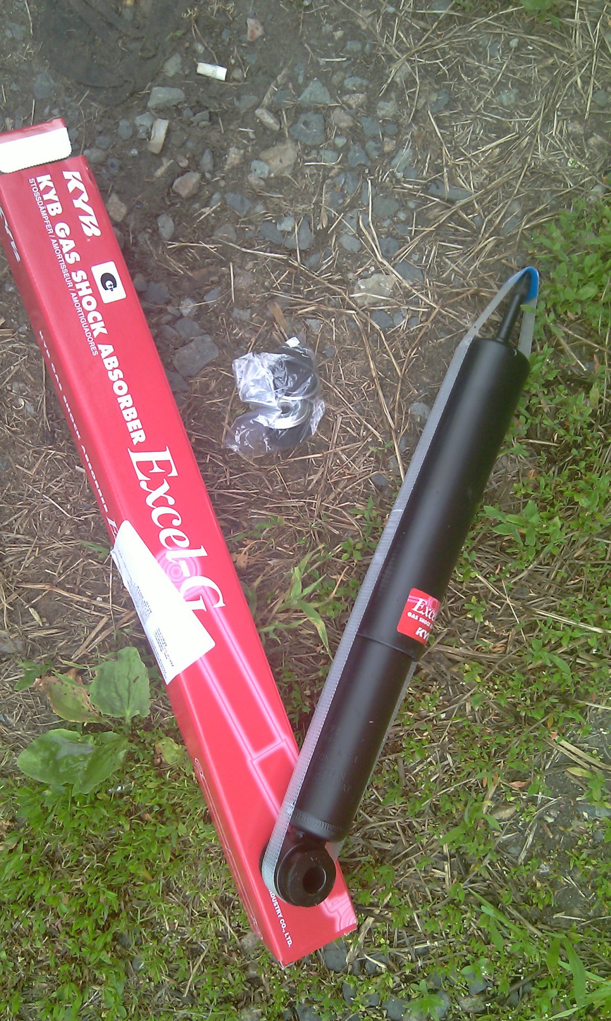

На зад куплены аморты Газ 3110 газомасленные. (Установлены, прокатились, оказалось для такого веса машины полное Г..но! 1) на отбой в яму не хватает длинны аморта для нормальной работы подвески.
2) На трассе на ходу на волнах сильно раскачивает жопу верх-низ как будто не работают аморты.)
Изучаю и делаю новый подбор задних омортов.
ЦЕНА: 2400 руб.
Куплен шланг тормозной номер по экзист 852646
(при лифте мост уходит ниже и для хода подвески требуется более длинный тормозной шланг.
сняли старый шланг заднего моста поставили удлиненный подошёл идеально.)
ЦЕНА: за шланг 350 руб.
Итого потрачено: 10 450 руб.
волговские аморты теперь кому нибудь подарю ))))[DOUBLEPOST=1406824617,1406824221][/DOUBLEPOST]Залил в мотор японское масло TOTACHI Ultima Ecodrive F 5W-30 + фильтр масл., воздушный.
ЦЕНА: масло 1800 +250 фильтр масл. +450 фильтр воздух. + замена 300
ИТОГО: 2800 руб.

Артем НСК, я себе при лифтовке на 5см поставил каябу 344254 (для 4runner'а). Жопу не раскачивает что на пустой, что на полной (7 пассажиров) машине.
Правда, у меня бодика нет и сзади штатный бампер.

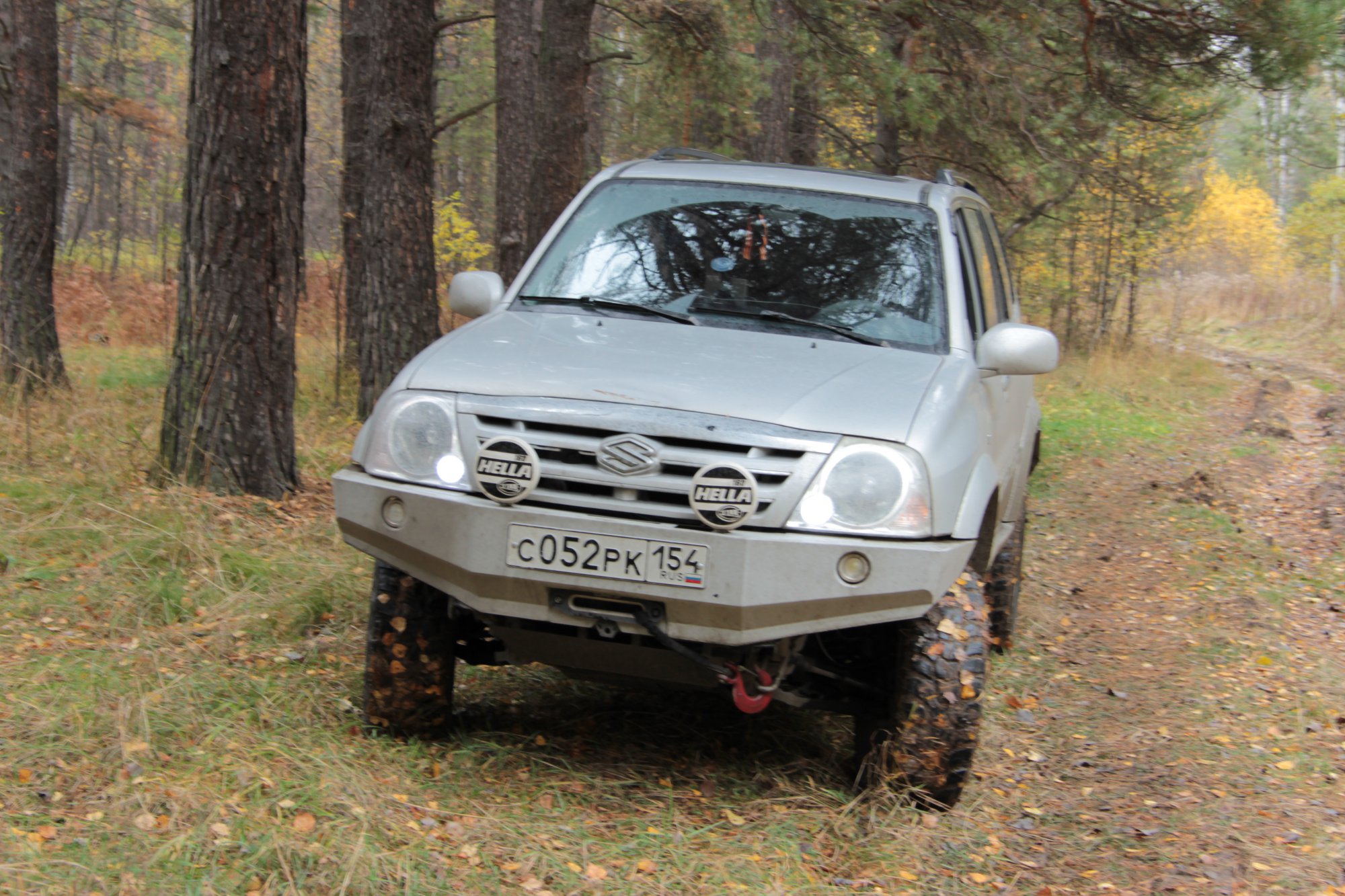

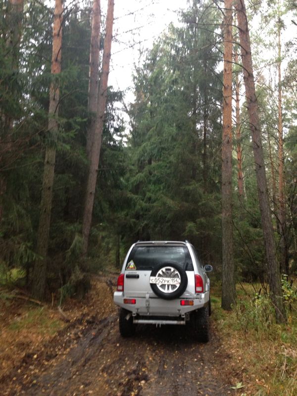

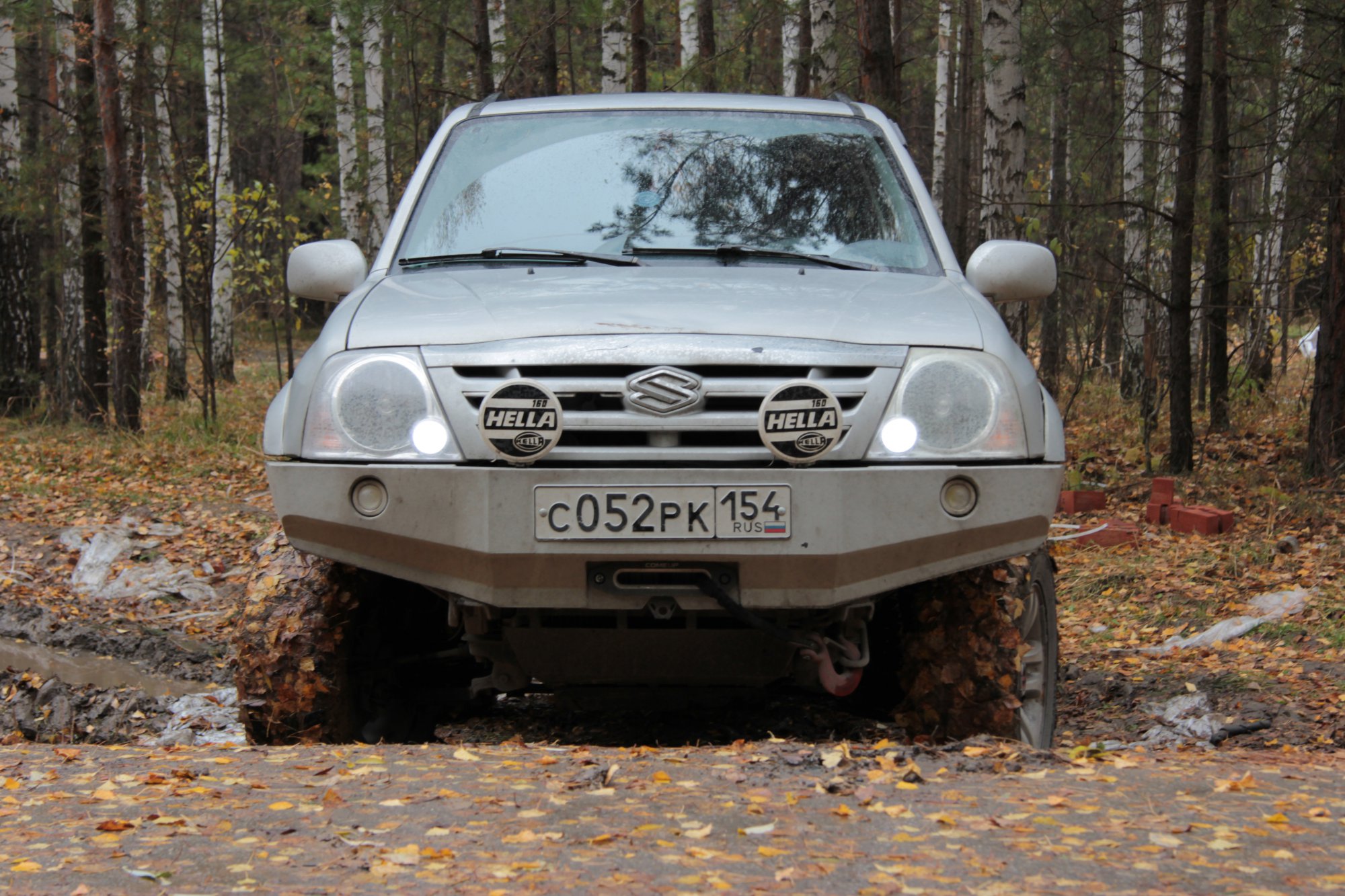

Цена за изготовленные бампера
Перед: 12000
Зад: 16000
+ заполимерили в печи оба бампера: цена 2000
[DOUBLEPOST=1413645090,1413644085][/DOUBLEPOST]
Изготовлена и установлена 2-я часть усиленной защиты (Закрывает Картер) Цена:3000
Изготовлена и установлена 3-я часть защитф (Закрывает АКПП+Раздатку, хвостовик.)
Цена защиты 2000

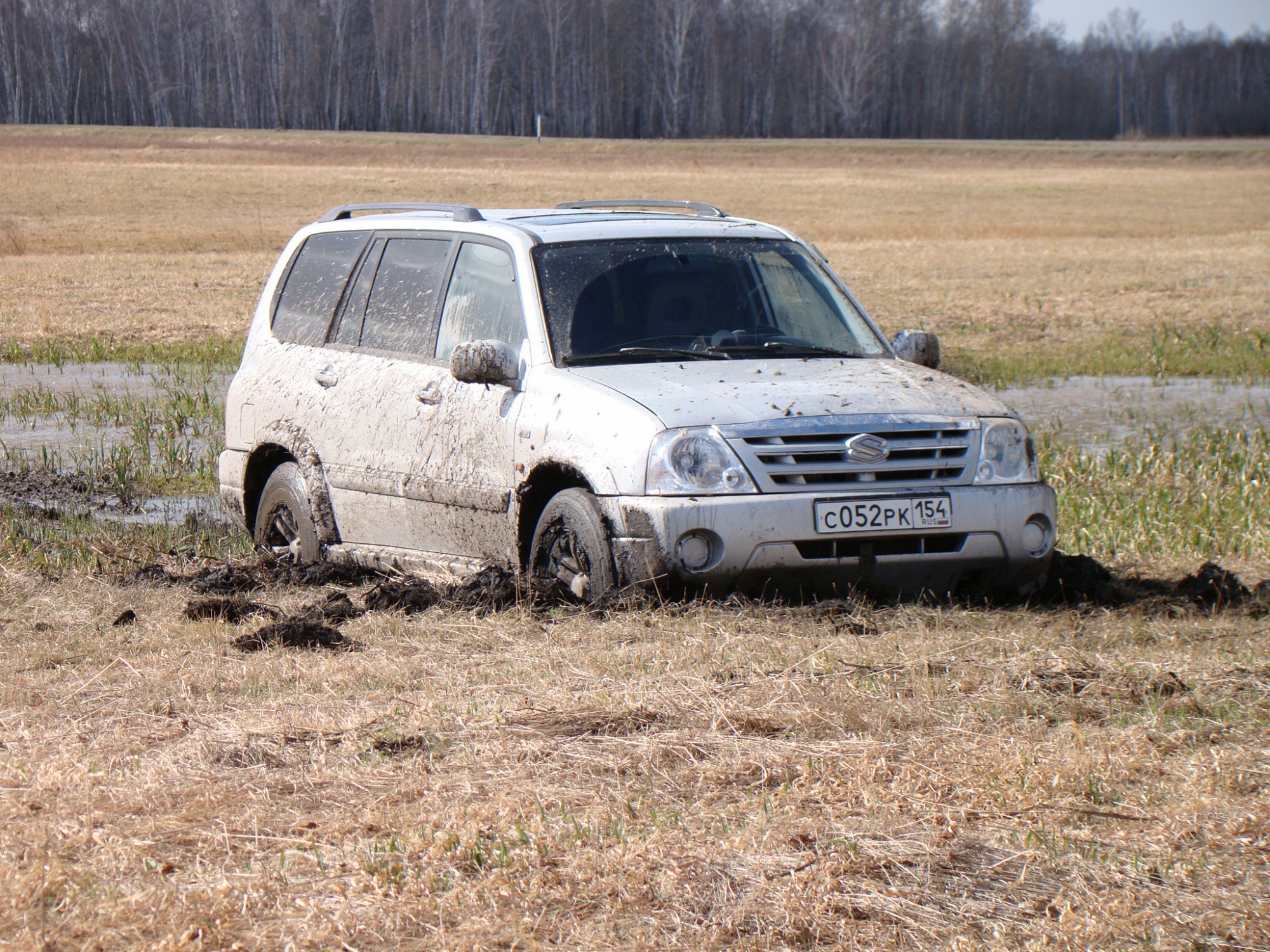

Недожидавшись Тюнинга авто был опробаван в небольшом болотце. Результат на лицо ))))
Болото проедено успешно (за счет разгона) но на пашне авто провалился и сел на раму.
Если номера поменять, фото один в один!!![DOUBLEPOST=1420491934,1420491324][/DOUBLEPOST]

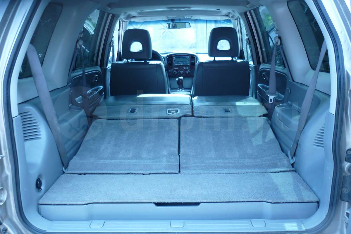

ФОТО СПАЛЬНОГО МЕСТА )
Вот это преимущество 7 ми местного
нет ступеньки как у 5 местного Посмотреть вложение 59502
Багажник конечно огромный, спору нет. Но вот ступенька от ящика мелочёвки до задних спинок есть...

ступенька не проблема, енто повод для большого ящика и тогда спальник превращается в кровать

Cудзуки Гранд Витара XL7 2004г.в. 2,7л полный привод с подключением
Не пойму для какого ящика. Ведь если сложить третий ряд,то ровной поверхности не получается.[DOUBLEPOST=1420556168,1420555895][/DOUBLEPOST]
У нижнего ящика и спинок второго ряда разный уровень. Например взять Ниссан Патфайндер, так у него при раскладе салона всё на одном уровне. Это так к примеру.
Ну правильно - сложенные спинки выше пола багажника . Для этого и делают ящик высотой с эту ступеньку - на фото же видно : самопальный ящик в багажнике лежит .
На фото штатный ящик. У меня такой же стоит. Так вот по сложенным спинками видно что они лежат под углом. Обратите внимание на бокавой пластик. На нём горизонтальные линии, по ним ориентир.[DOUBLEPOST=1420559027,1420558861][/DOUBLEPOST]В ногах получается яма. Спать то конечно можно, особенно если поддать.
Тогда согласен .
Я как-то гнал американскую Иксельку последних годов - третьего ряда не было , а самопальный ящик выглядел поприличней того на фото (и довольно ровно получилось) , вот и подумал что тоже самопал .:pardon:

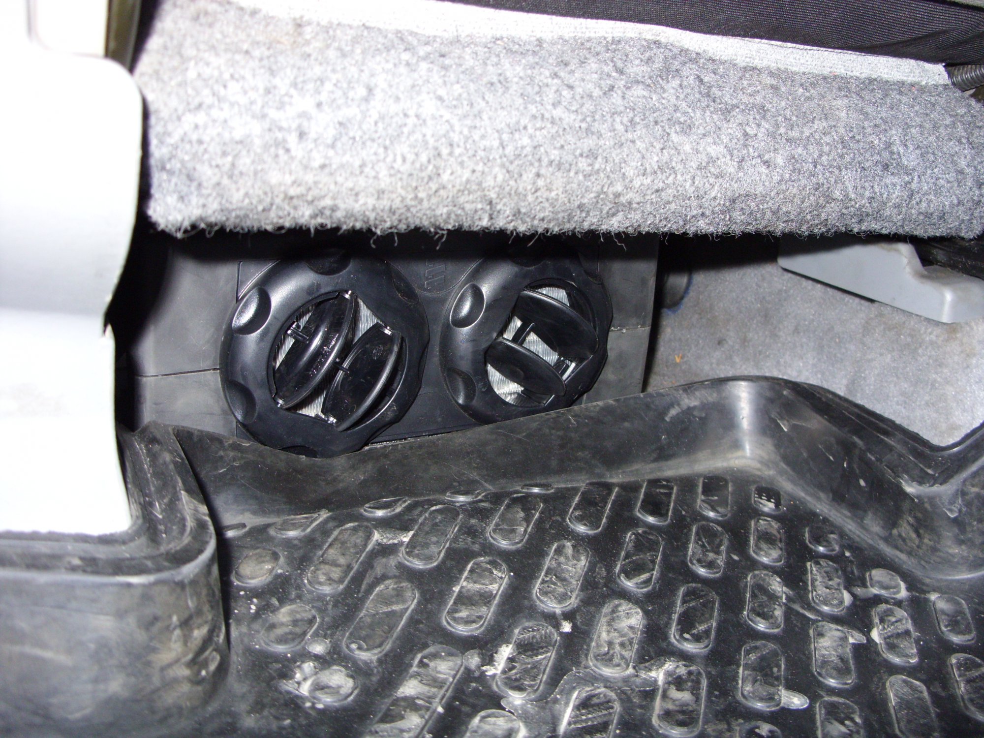

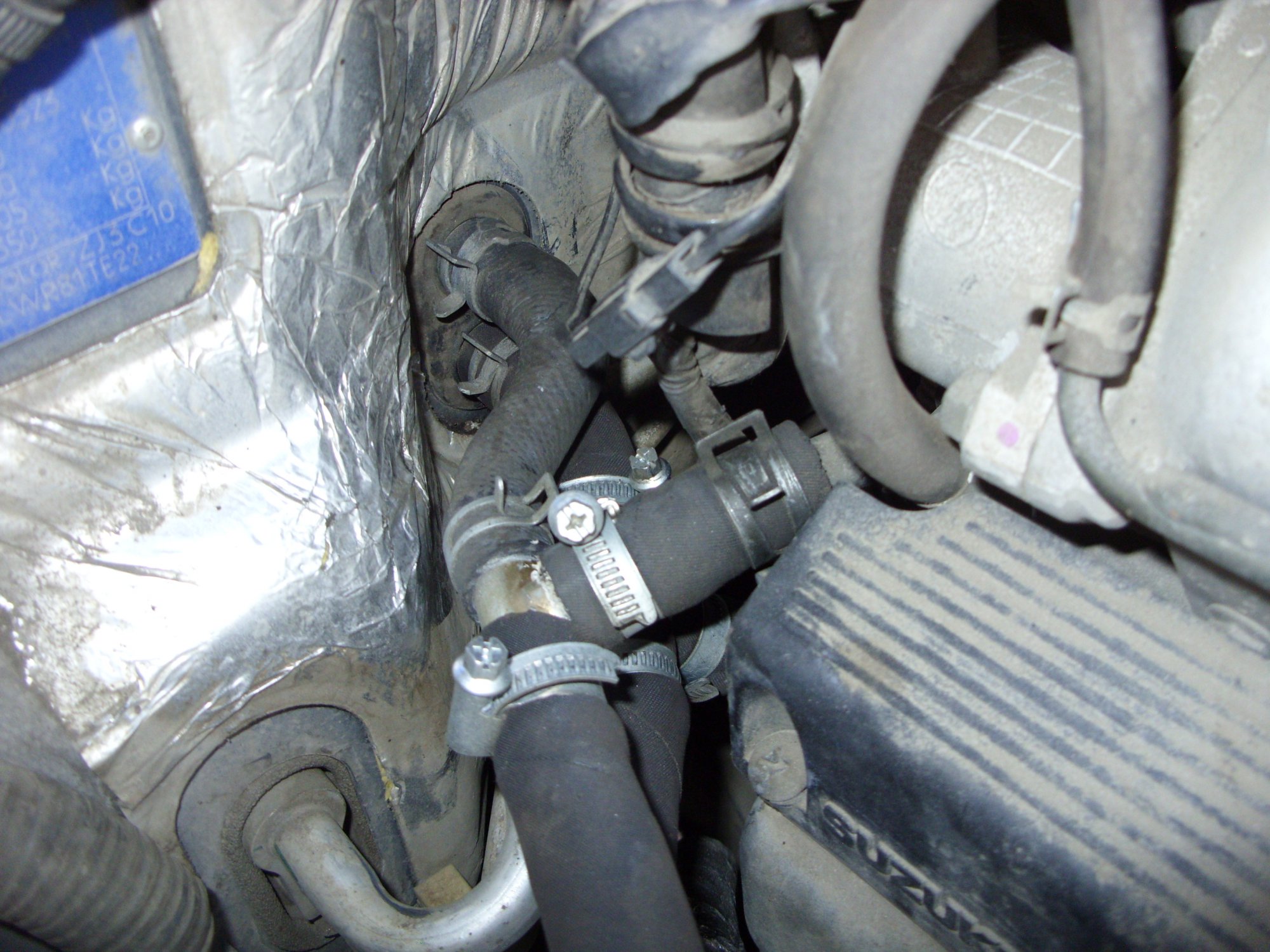

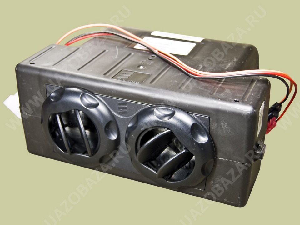

Артем привет! С прошедшими праздниками! Ты как-то спрашивал про 2-ю печку - я себе под водительское сиденье от Уаза Патриота поставил - дует здорово и встает как родная. Цена печки в районе 7 т.р.,за работу 5 взяли,самому некогда да и проверенный мастеровой есть. Теперь салон гораздо быстрее прогревается. С семьей ездил в Тюмень на горячие источники,было - 22, а дочь выключила вторую печку,говорит слишком жарко,особенно в ногах! По маслу - мастеровой посоветовал итальянское a-sint черная банка с желтой этикеткой. От этого масла" цепь практически замолчала",только минуту на заводке,до этого разные масла пробовал - после этого тише всего. Он с этим маслом лет 10 работает,от всех отзывы хорошие. Цепи не торопись менять - после замены у многих через 40-50 т.км звонить начинают,родные гораздо качественнее. На предыдущей ХЛ я только натяжитель центральной цепи с башмаками менял - цена запчастей 2 т.р и стало тихо. На этой даже лезть не хочу,после еще одной смены еще тише обещает мастеровой что будет работать.Удачи! P.S. Есть автономные подогреватели салона Планар,стоят 15 т.р.,работают на солярке - по ним многие жалуются. Я тоже решил с соляркой не заморачиваться,да и дешевле.
