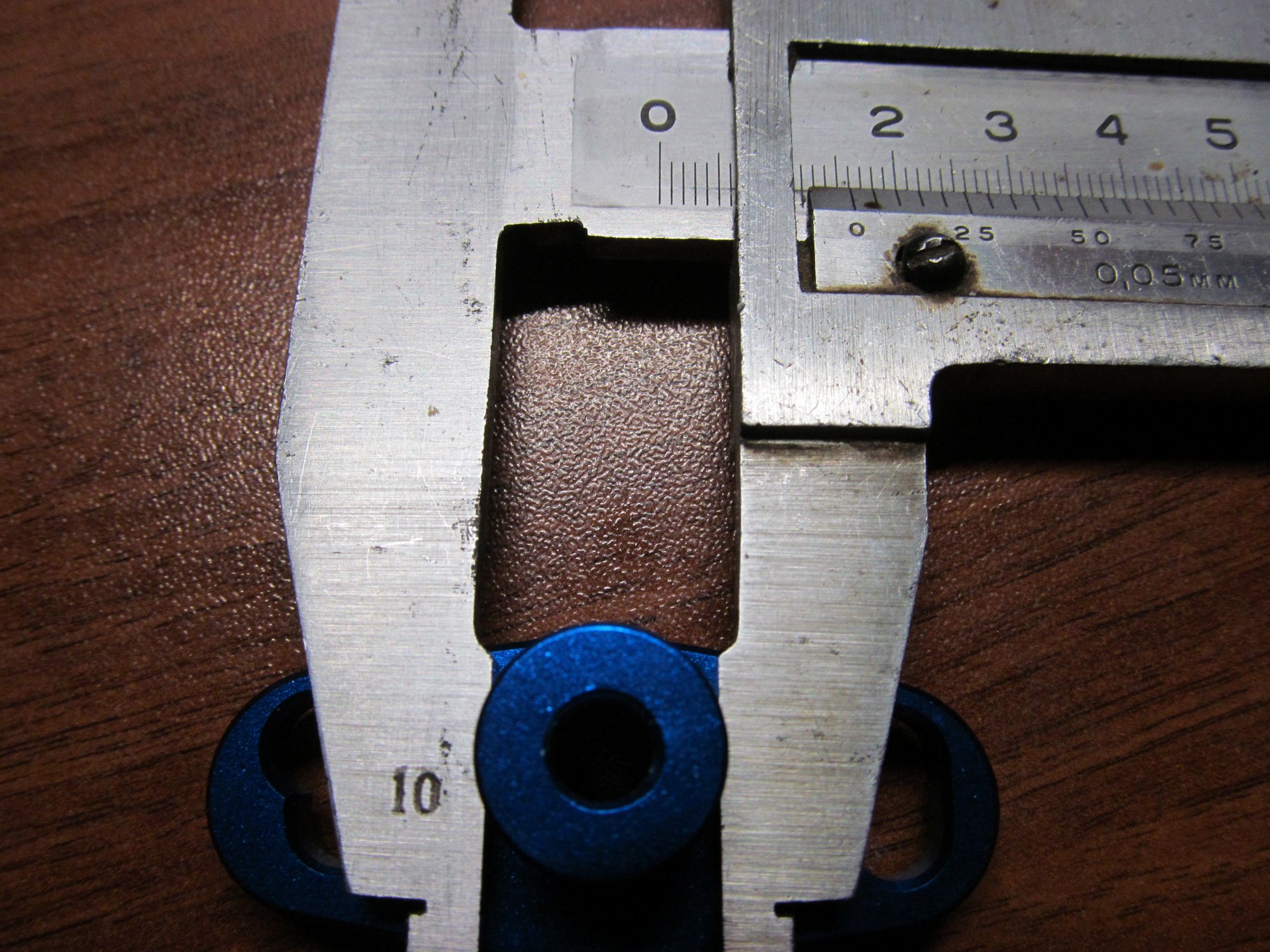

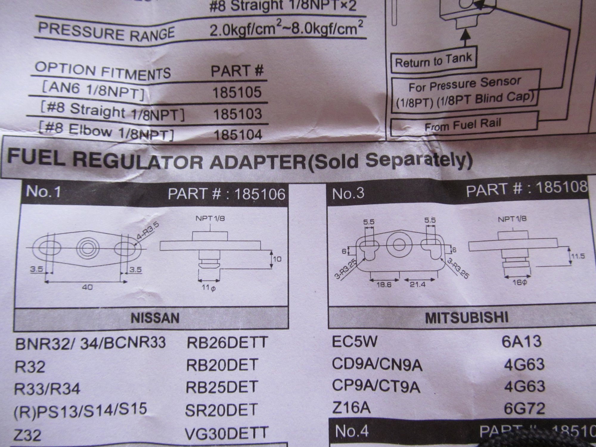

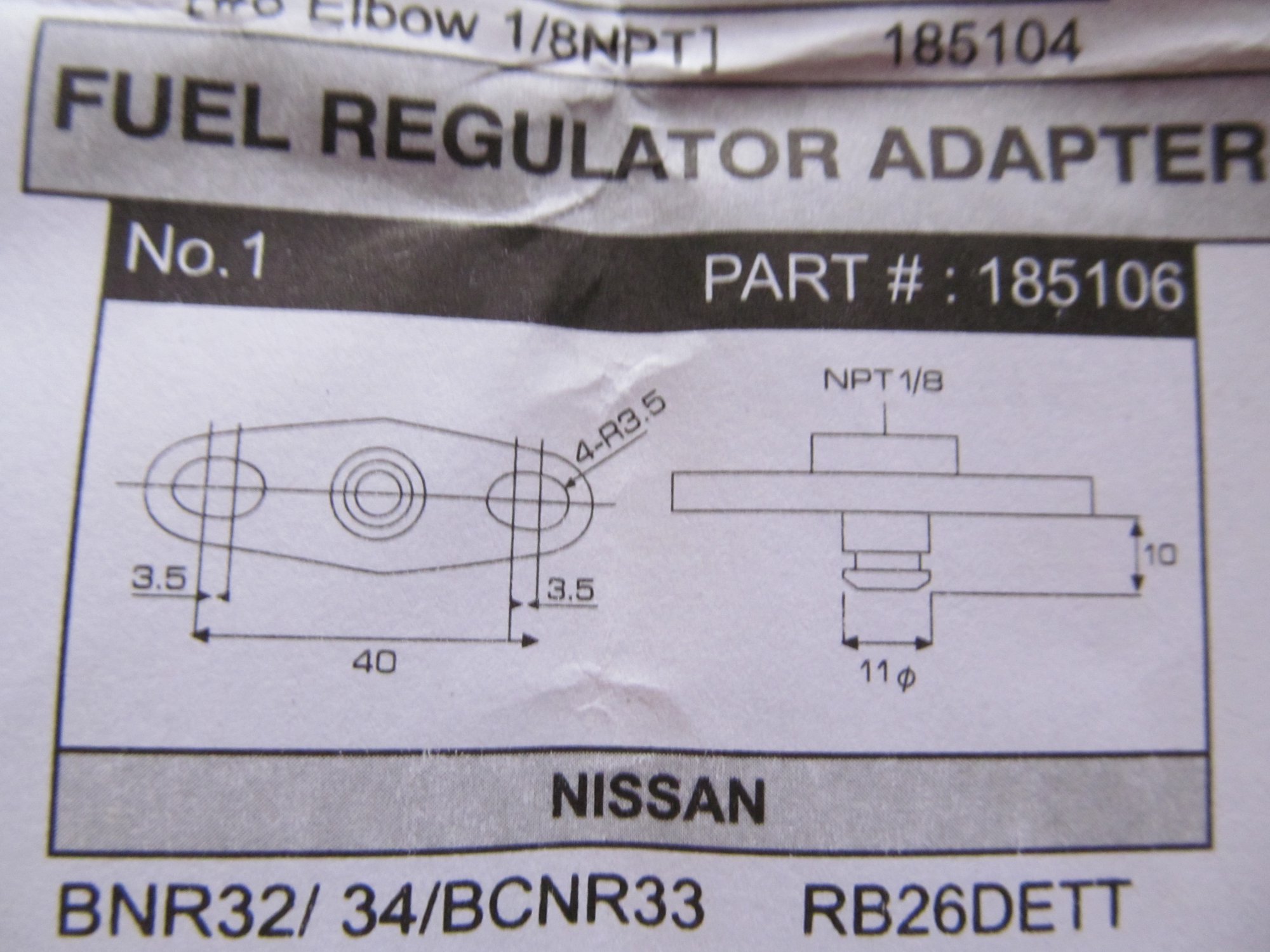

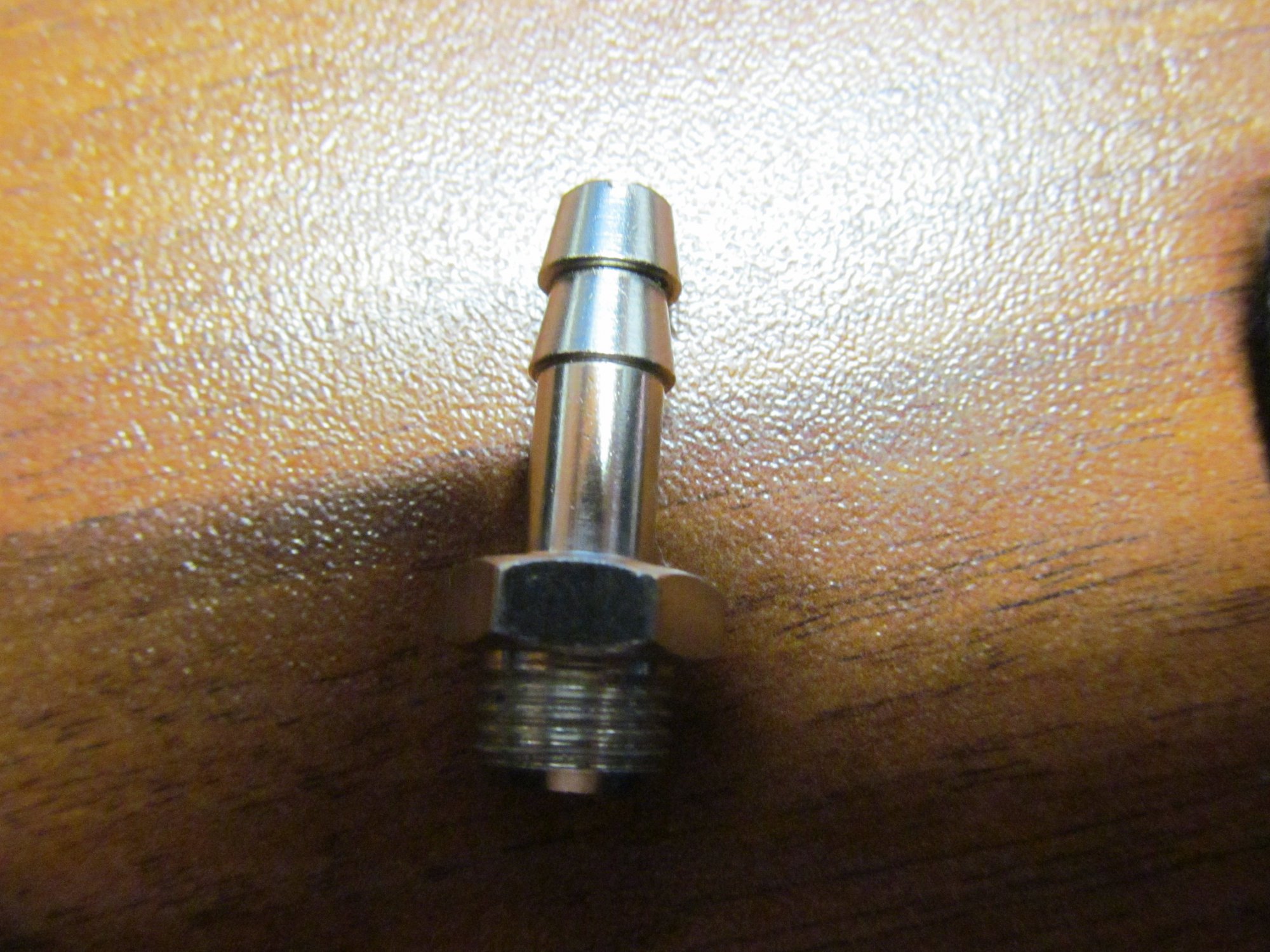

Вот этот пришел,но по диаметру куда резинка уплотнительная ставится не подошел нужен на 11мм,этот на 16мм.Заказал у токаря.http://ru.aliexpress.com/item/NEW-F...itsubishi-Evo-1-3-ECLIPSE-DSM/1743340887.html
На днях должен получить сам регулятор.
фото
1)прикупил переходники на 6мм для обратки.
2)Размер 16мм-должен быть на 11мм.

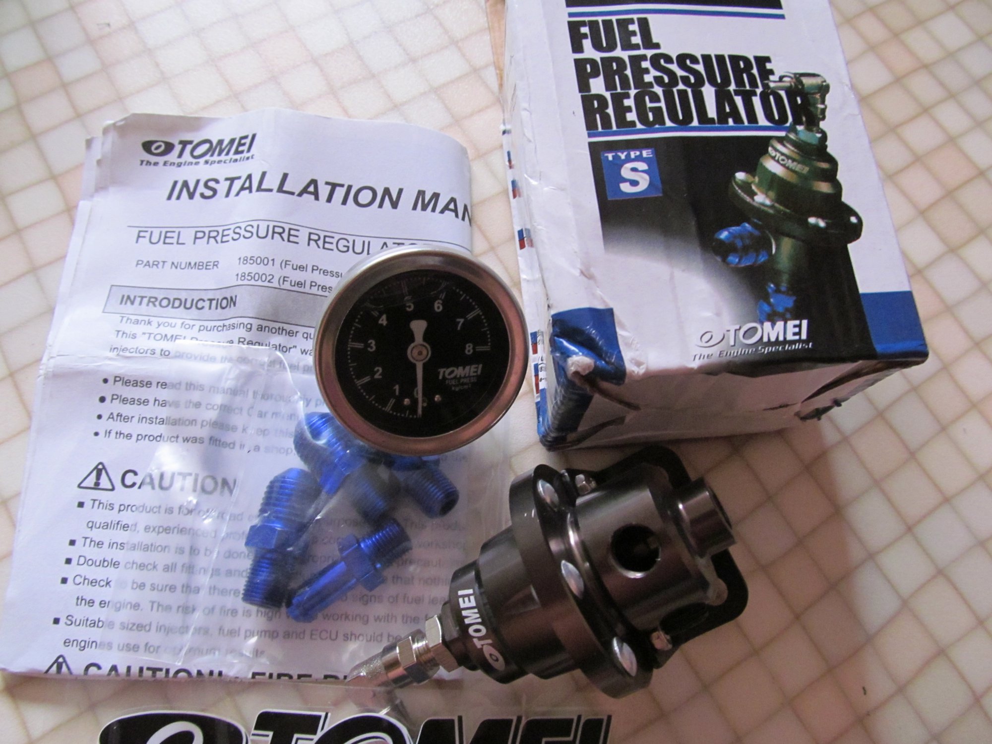

Получил РДТ,ставить буду в конце недели или на следующей,как будет время.
на 2и3 фото виден адаптер на 11 мм.Если кто будет брать бери его №1

Есть ссылочка на правильный вариант адаптера для заказа? Не получилось найти

На счет ссылки,конкретно для джимни нету,выбирал здесь,брал по дешевле,дабы нежалко было потраченных денег.
http://ru.aliexpress.com/wholesale?SearchText=томей регулятор давления топлива&initiative_id=QRW_20140630092452
Адаптеры ,надо списываться с продавцом и уточнять размеры,которые дал.Мне показалось что они все одинаковые,но ошибся ,да и размер я снимал после заказа.

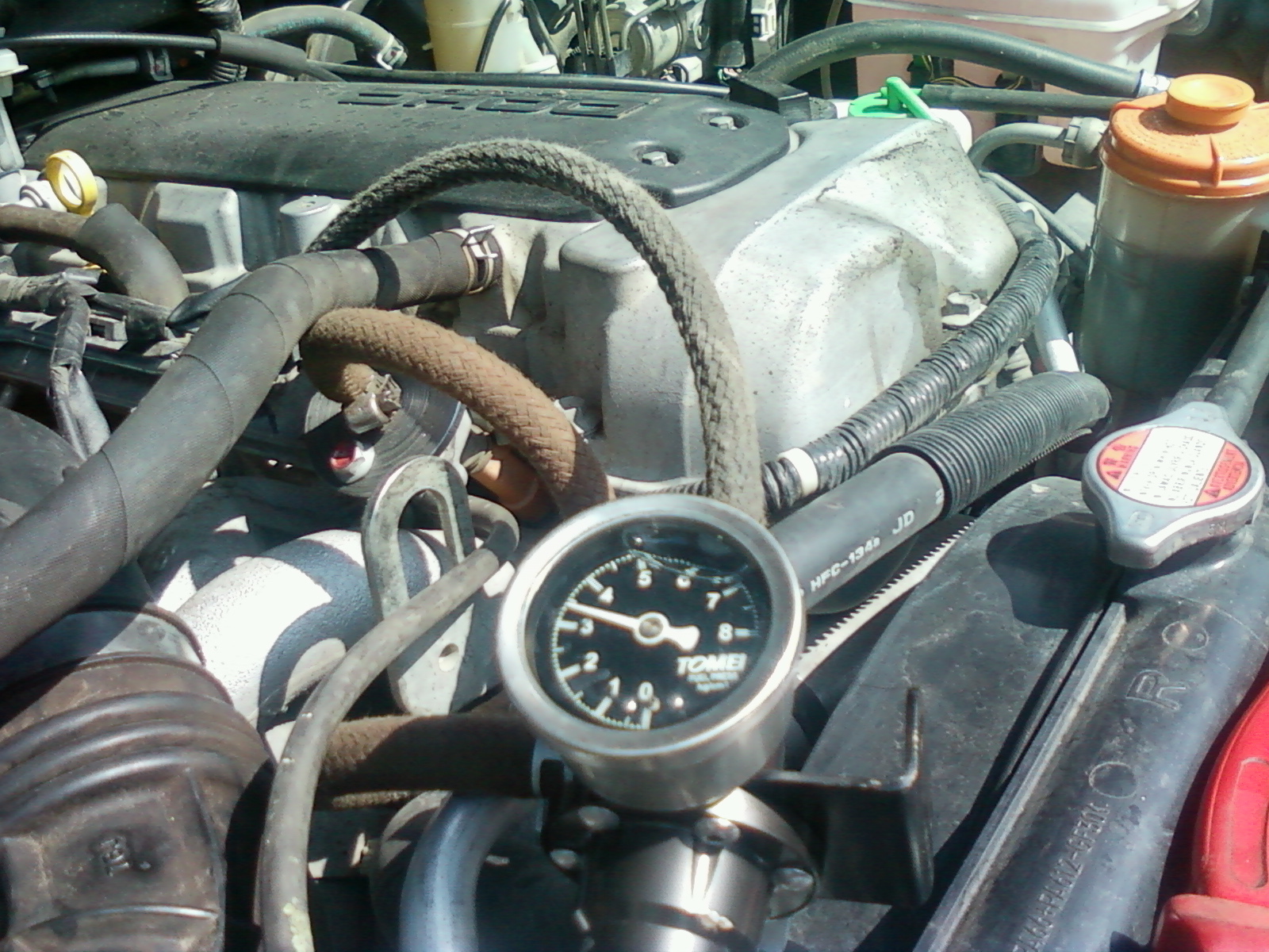

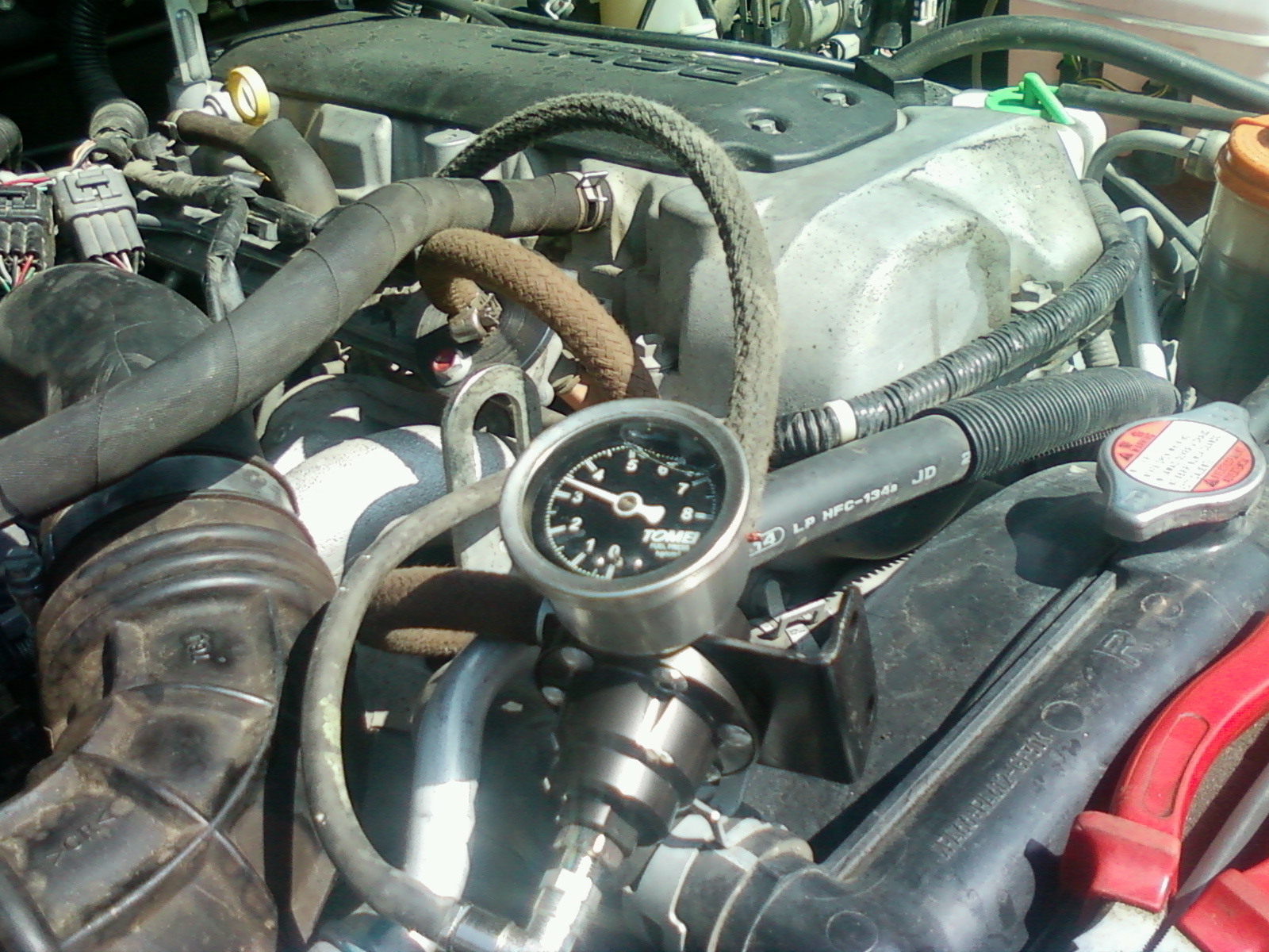

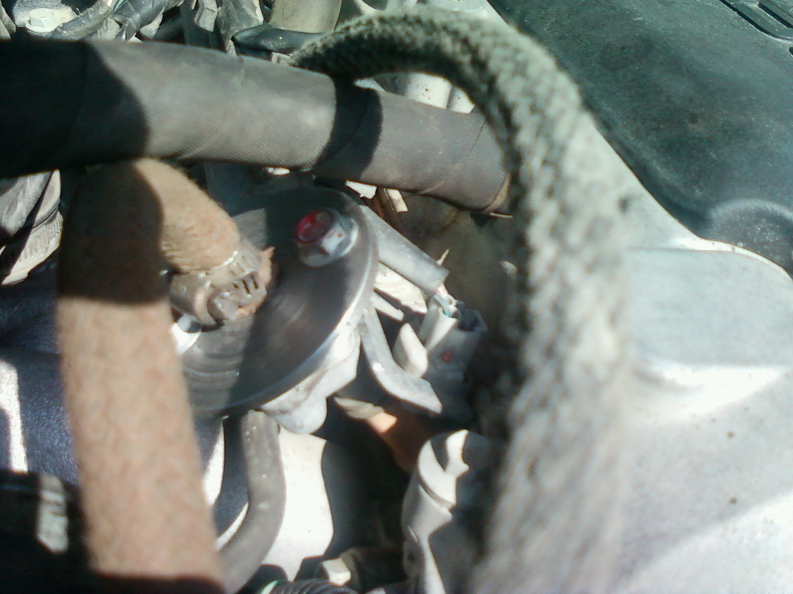

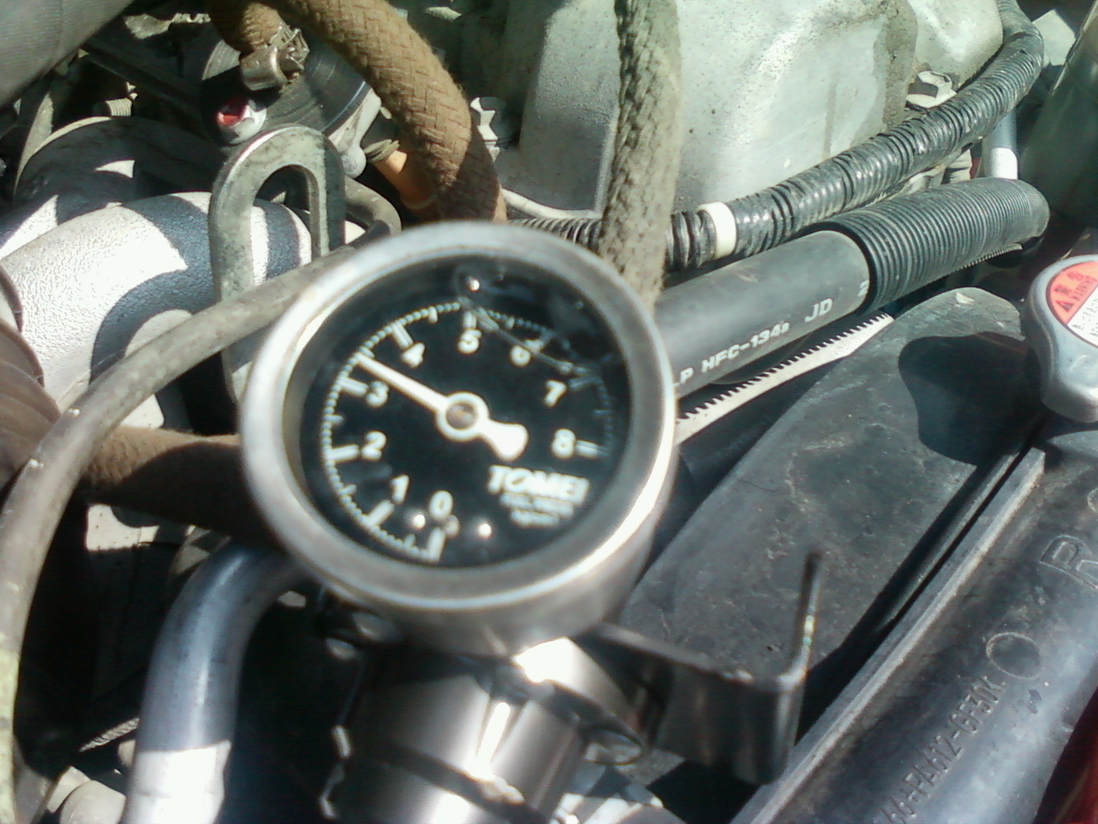

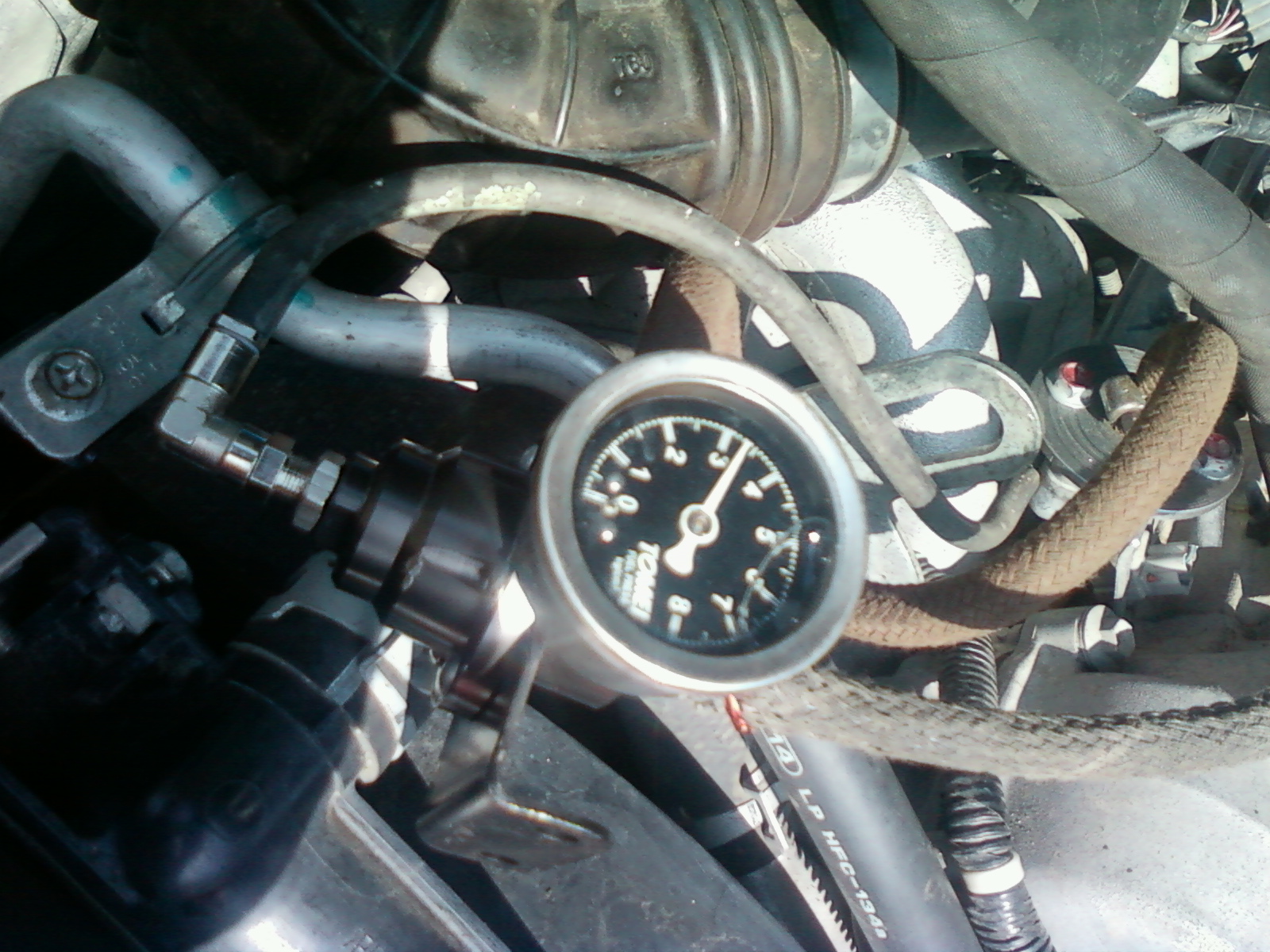

предварительная установка и проверка девайса из китая..Фоты с телефона,качество.....но все же.Давление выставил по мануалу 3,2 очка,думаю поднять до 3,5.Ваши мнения?
Видео,при пережатии обратки давление поднимается ,до 6 очков-это говорит ,о рабочем бензонасосе
Видео,перегазовка
Трудности: сложно было найти шланг на 6мм.,в магазинах продают гавно ,которое раздувает.В итоге в гараже был кусок со времен СССР,его поставил.
Заметил подрагивания стрелки,это говорит о необходимости замены топливного фильтра.

Как я выше уже писал, ИМХО это не показатель. На рабочей машине выставленные сейчас показатели могут дать 4-5 кг благодаря живому насосу.
Т.е. подзажат РДТ относительно штатной работы. Поидее это должно быстро вылезти - давление будет все больше падать, РДТ придется все сильнее зажимать до тех пор, пока даже полностью пережатая обратка не будет давать эффекта.
ЗЫ мнение основывается на предыдущей машине, где в клубе не было ни единого человека, у кого РДТ бы помер, среди сотен (если не тысяч) машин. :)

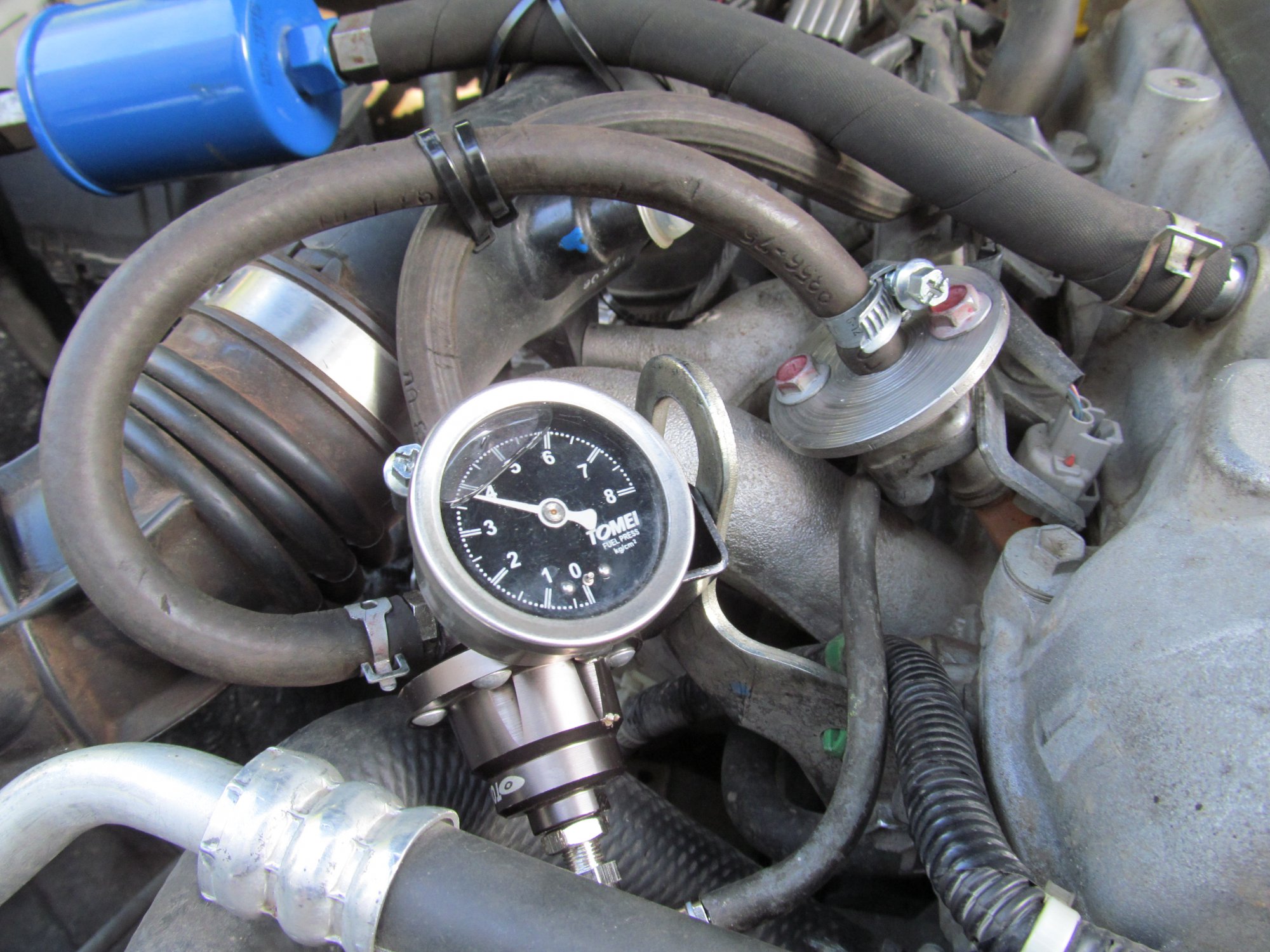

Окончательная установка[DOUBLEPOST=1413355757,1405144311][/DOUBLEPOST]Отпишусь:3 месяца, китайский РДТ работает исправно,один раз подрегулировал давление,манометр после регулировки не снимаю,хотя в инструкции рекомендуют снять и заглушить заглушкой, в комплекте она есть.[DOUBLEPOST=1413355827][/DOUBLEPOST]
