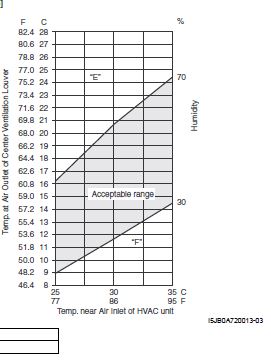

откопал графики температур для кондиционера в j20A.
это для NSGV 2006, но полагаю, что принципиальных отличий с прошлым поколением быть не должно.
обратите внимание , что измерения проводятся при температурах 25С и выше. -))
Спасибо! Проверю, как только потеплеет))
Как я понял из всего выше сказанного, - пока не стоит беспокоиться?
