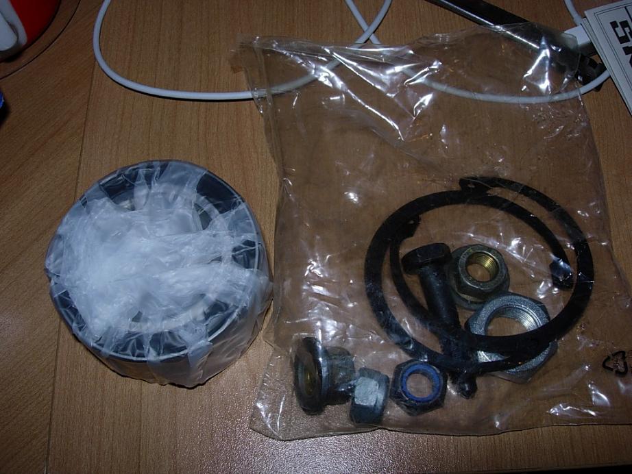

нашел ремкомплект ступичного подшипника в городе у нас ...размеры 72 -40- 37! в соседнем форуме указано, что ширина должна быть 36...сказали можно вернуть, если не подойдет, зато все в наличии, ждать не надо..а шум от подшипника заипал )))...не подойдет, так закажу W210A ....
:thumbsup:
Morris_max
7 Декабрь 2008
283
Ответ: Подшипник передний ступичный
все купил, ждите фотоотчет по замене )))
хотя тут http://www.suzuki-club.ru/forum/showthread.php?t=25431 все подробно расписано и расфотано ) ждите версию про Вагон )
ремкомплект от Фольксвагена кстати ))
стоимость заветной коробочки 1100 руб..в наличии..

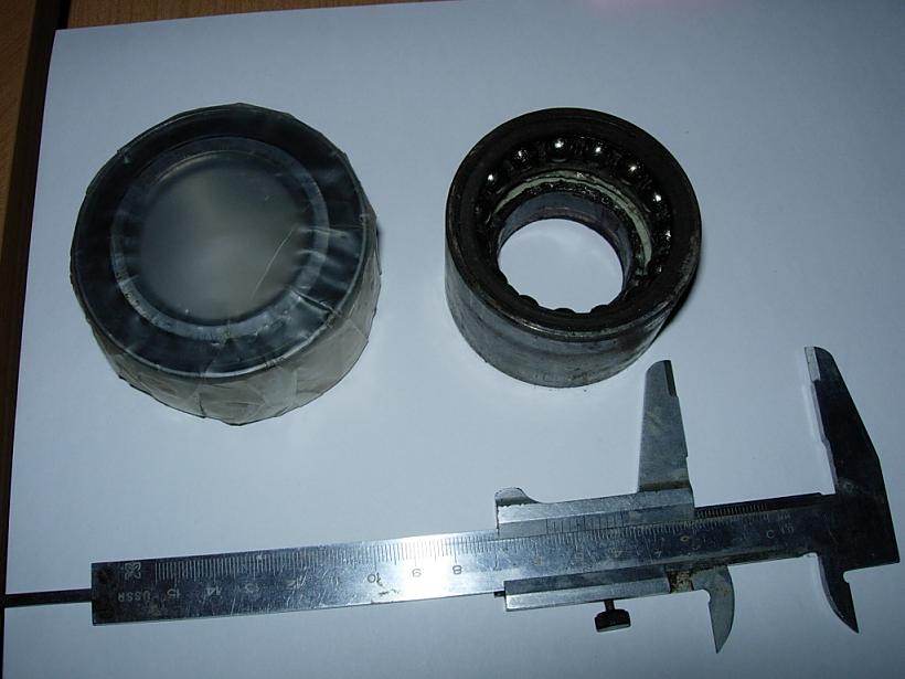

все разобрал, понес ступицу на соседнее СТО - чтобы выбили и запрессовали подшипник за пару сотен рубликов
выбили....
отклонения оказались существенные ))) отсюда вывод - не все подшипники от свифта подходят на вагон, доказано на собственном опыте )) авто на временном "приколе" )
ждите фото с размерами )
а вот и они
справа родной, слева - новый неподходящий )
размеры родного подшипника 62-35-40
машина в подписи )))

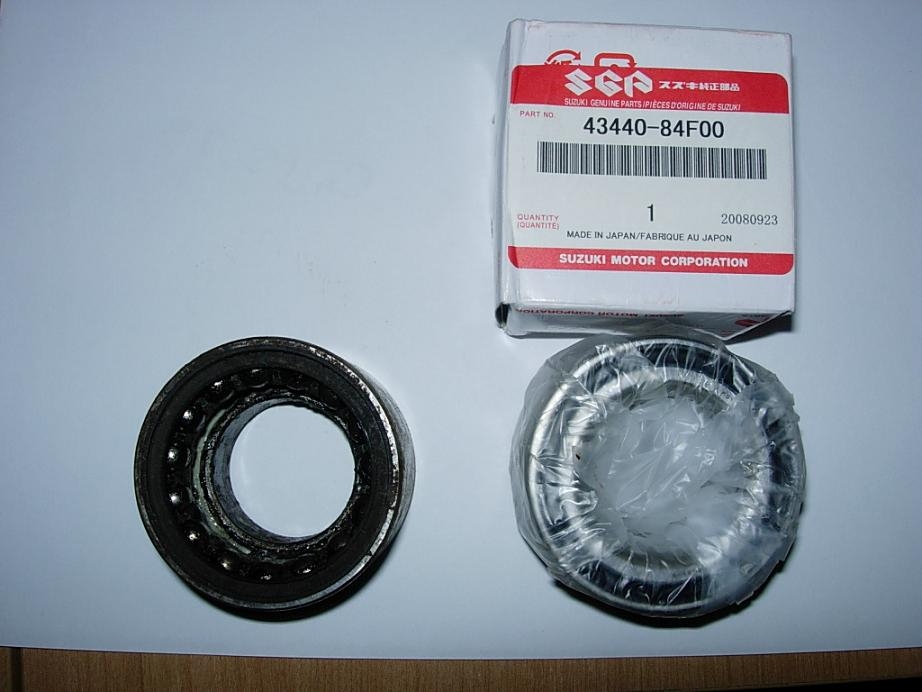

так так ) продолжаем передачу "разбери и собери все сам"
приобретен оригинальный таки подшипник, надпись на нем KOYO
маркировка DAC3562W-5
1900 руб дороговато, но ждать под заказ дешевле совсем не хочу, надо ездить...
продавец из конторы, которая торгует только подшипниками, сказал что можно искать любой DAC3562, продавец из конторы автозапчастей сказал что DAC3562 бывает разный, наверное ему и стоит верить ))
ниже фото ) сегодня соберу и снова "на коне" )
процесс разборки и сборки подробно отфотан в ветке Игниса ) поэтому повторять не буду
всем удачных поисков дубликатов по вменяемой цене )
зы. забыл добавить самое главное - беда с гудением подшипника появилась из за того, что забыл зафиксировать ступичную гайку при смене привода
колесо разболталось и подшипник загудел. вот такой вот неудачный опыт )))
будьте внимательны!
