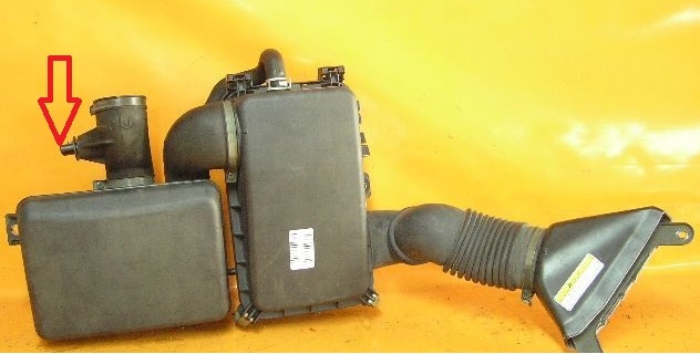

Добрый день! Подскажите пожалуйста, вчера обнаружили что не хватает детали. А как называется не можем найти.
nix13
(хен) Тайный советник
23 Июль 2012
2,575
340
Ростов-на-Дону
Похоже, это датчик температуры окружающего воздуха. Засасываемого то есть.
У наших судзук нет ДМРВ как на инжекторных Ладах, вместо этого 3 датчика есть -
1. Датчик температуры засасываемого воздуха
2. Датчик давления во впускном тракте
3. Датчик окружающего атмосферного давления (не знаю к кого как, а у меня он прямо в ЭБУ, в мозгах то есть.)
Из разницы давлений, с учетом температуры, рассчитывается расход воздуха.
Кстати я встречал такие датчики и на разборке Судзук.

Suzuki Wagon R+ 2002 г. 1.3 АКПП
http://m.exist.ru/price.aspx?pid=4D0036AC&sr=66&Cat=Suzuki
Надо бы указать машику, тогда можно и каталожный номер найти, но цена приблизительно такая будет.

Посмотрели по схеме что датчик температуры воздуха. должен подключатся проводами, А проводов ни каких нет!
Воздух из отверстия всасывается при подачи газа происходит выход воздуха и снова всасывает. Подсказали что это еще может быть трубка для всасывания воздуха при подачи газа, то есть забирает дополнительный поток воздуха который там остался.
По схеме смотрели хотели заказать детали у производителя сузуки на схеме тоже написан что это датчик температуры
Машинка Suzuki Wagon Solio R 2001г. 1.0 v
anm37
Странник
6 Май 2010
903
Иваново
Для начала поискать провода, возможно, что их отрезали (скорее всего) или замотали в жгут.
Очень сильно сомневаюсь, что это как-то забирает излишек воздуха (излишка в принцыпе не может быть, там ведь нет насоса, который нагнетает воздух).

Ребята,это датчик расхода воздуха.Провода должны идти из жгута с проводами которые идут на дроссельную заслонку.Зелёный с белой полосой и оранжевый.

Экзисты говорят, что нет, хотя думаю, врут, надо по размерам искать. В мире производителей фильтров - сотни.

Ребят, в машину кроме меня никто больше не лазил, я только подливаю масло. Могло ли их оторвать каким нибудь механическом способом без участия человека?

не могло. мне вообще интересно, а почему ошибка не выскочила? без датчика должна была вылезти ошибка. или чек горит? если чек не горит- может этот датчик гденедь поблизости болтается на проводе?

Ошибки ни какой не горит. Вроде все смотрели ни где ни что не болтается и не висит все датчики нормально воткнуты которые идут выше от фильтра ближе к стеклу автомобиля. И машина работает как обычно без проблем.

Спасибо ребят! за помощь. Вчера обнаружили датчик с проводами его как-то вырвало и он был не замечен. Просто отследили вчера все провода и вот он нашелся. Подскажите по какой причине его могло вырвать?

... Вчера обнаружили датчик с проводами ... Просто отследили вчера все провода и вот он нашелся. Подскажите по какой причине его могло вырвать?
:grin:радостная новость)))) Вырвать его не могло никак(если он сам оттуда не вываливается...), а вот забыть его воткнуть обратно реально могли. например при демонтаже впуска, (смотря какая конструкция- при замене фильтра).
Ну... версия с турбо:download: выдавила- не верю.

на место поставила, а хотела вытащить посмотреть вылетает нет, при попытки выдернуть ни чего не получилось. Просто интересно как он смог вырваться. К машине не кто не подходил, кроме меня. Демонтажа не было выпуска. Ладно. Спасибо всем, и хорошо что нашелся деньги сэкономили и машинка жива
