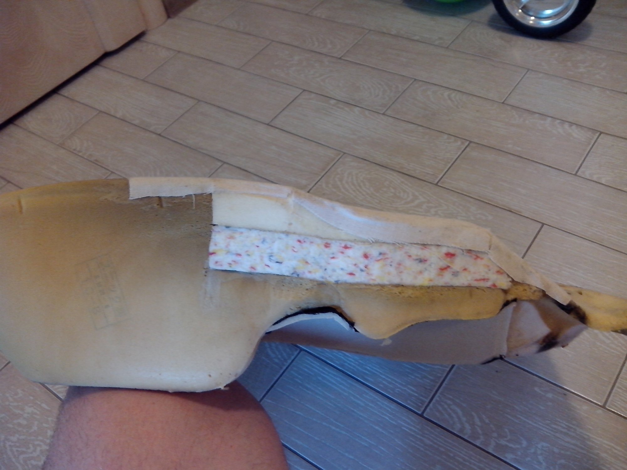

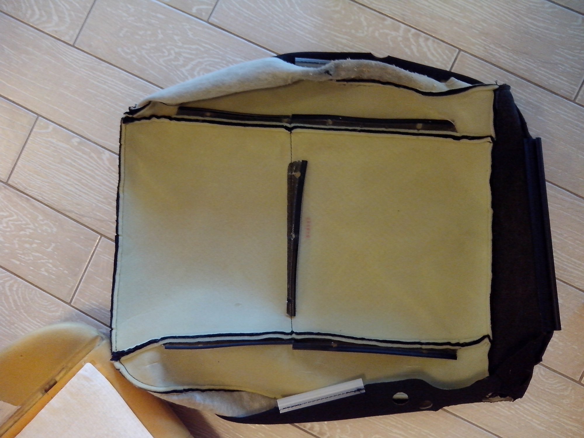

Всем привет, надоело ездить в просиженном кресле, решил отремонтировать. Узнал у ребят занимающихся ремонтом салона, что почем. Ремонт подпопной набивки 500р, без разбора кресла, 3-4 часа работы, т.е будет готого в течении дня, очень обрадовало.
Для препорации кресла мне потребовалось: вороток, головки на 10 и 14, плоская и крестовая отвертки и плоскогубцы. Клей момент.

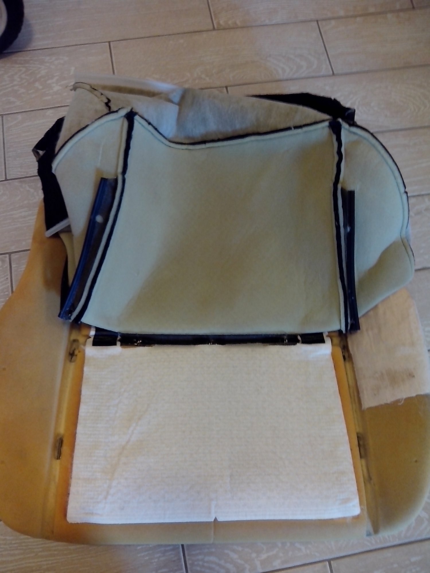

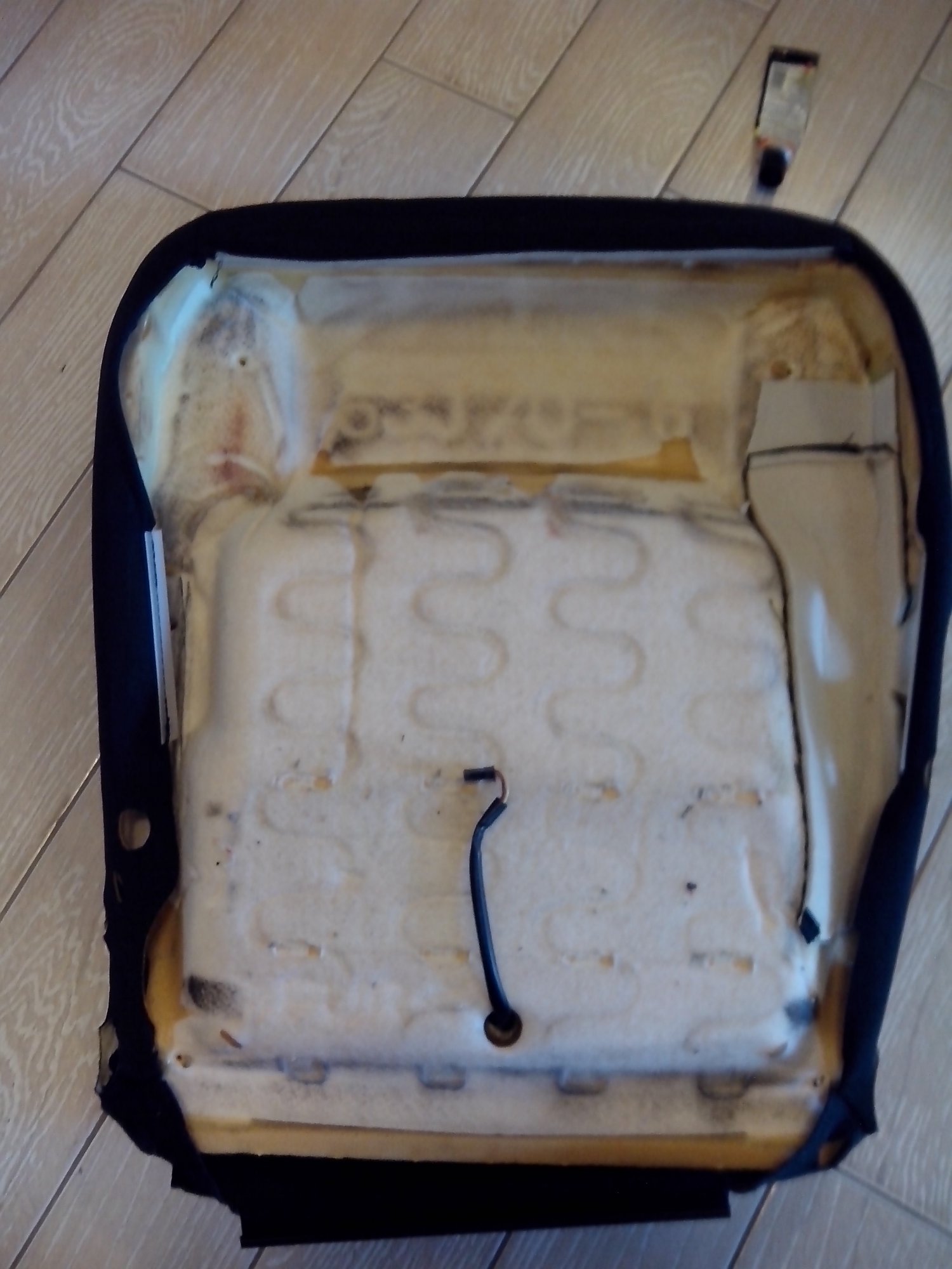

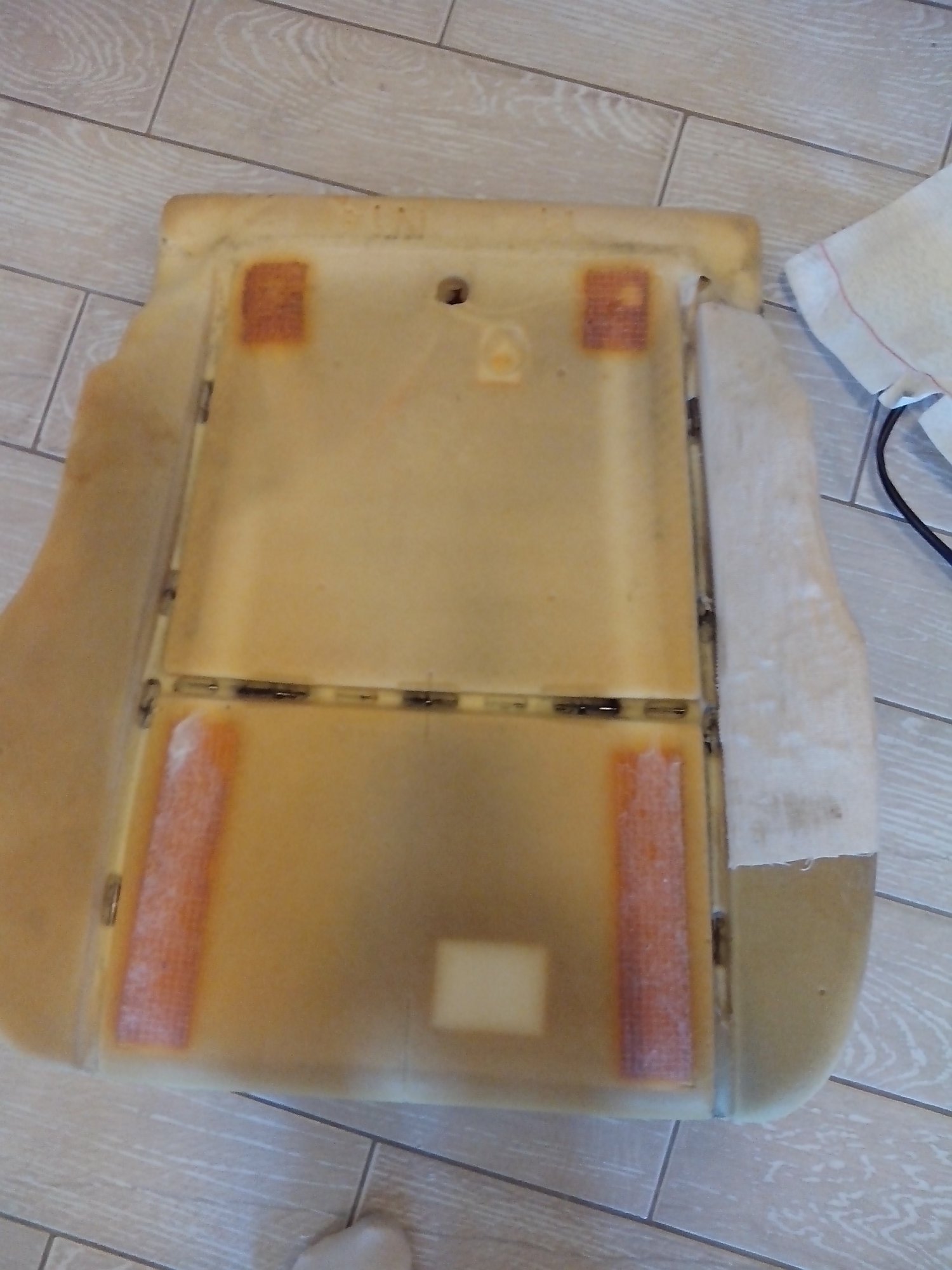

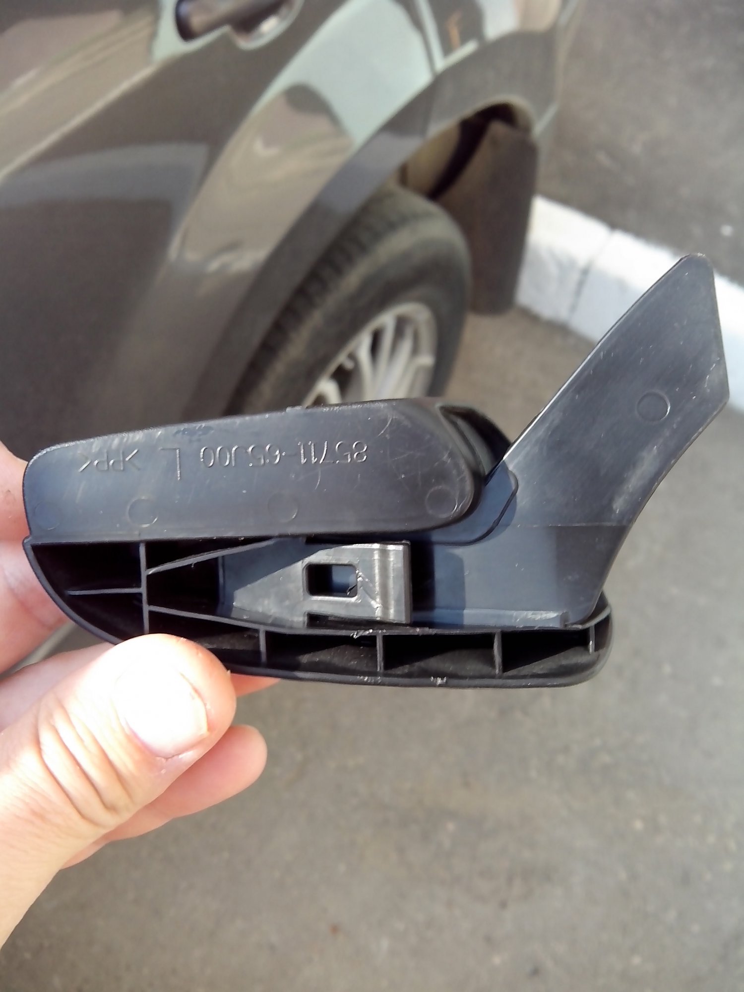

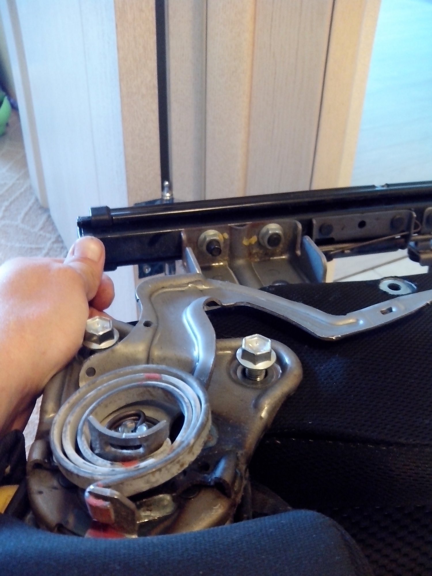

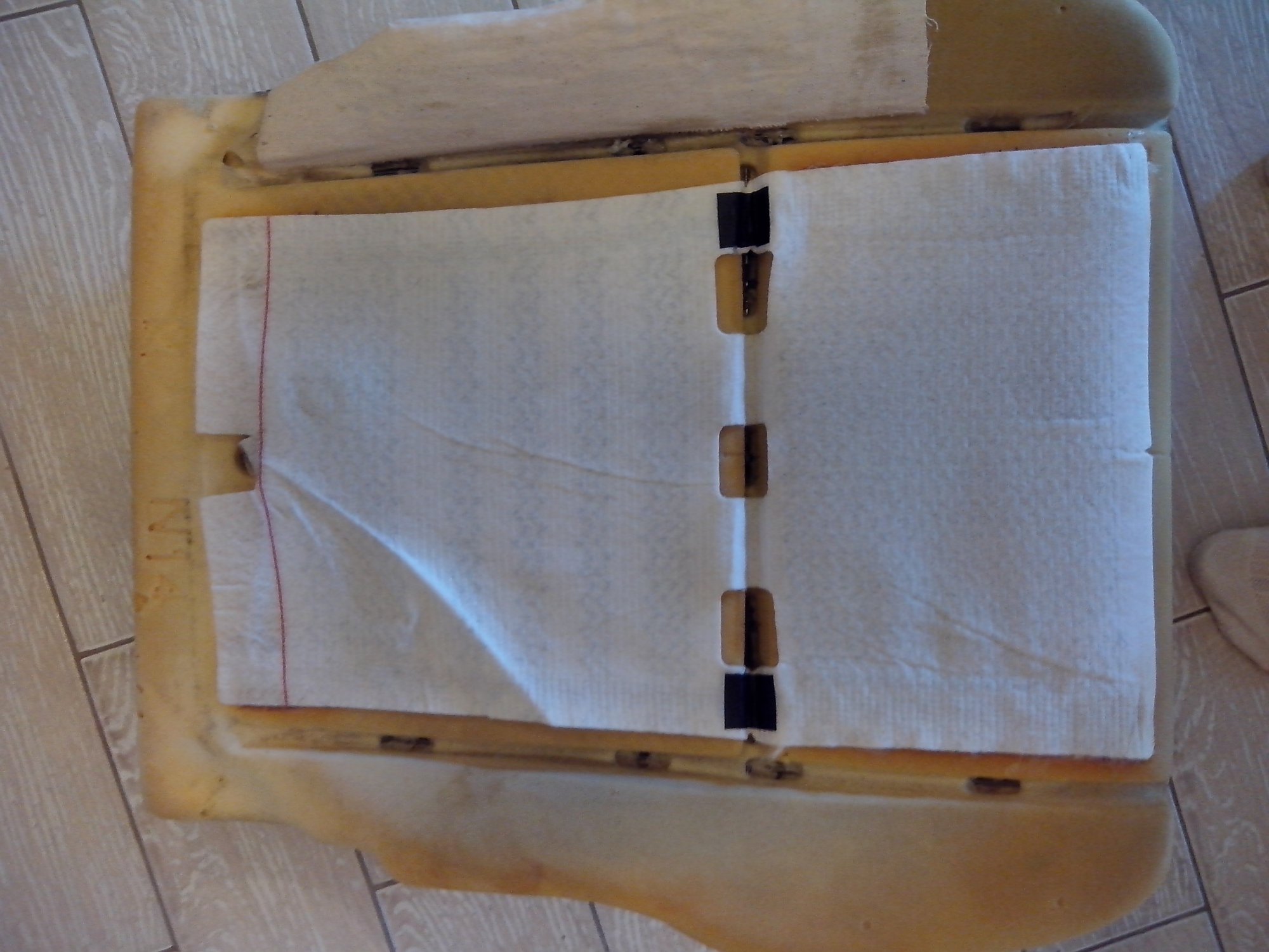

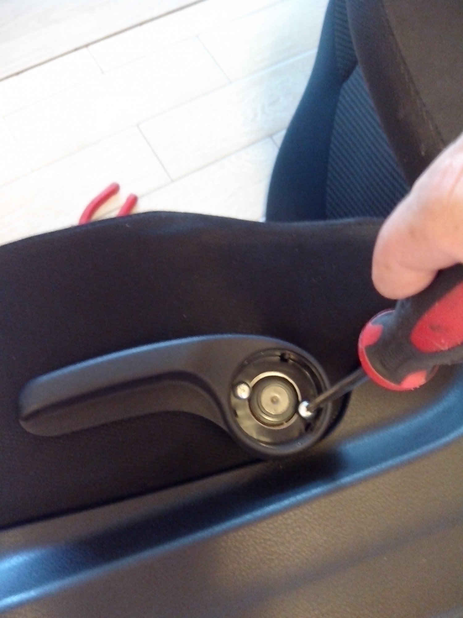

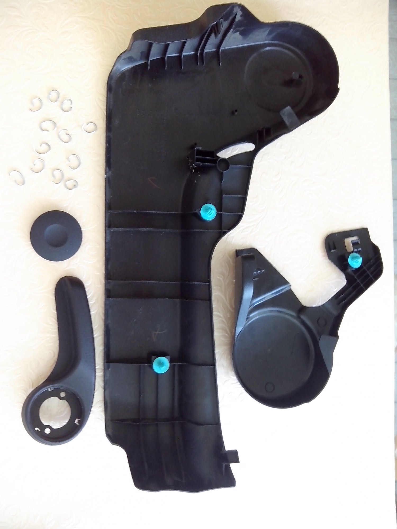

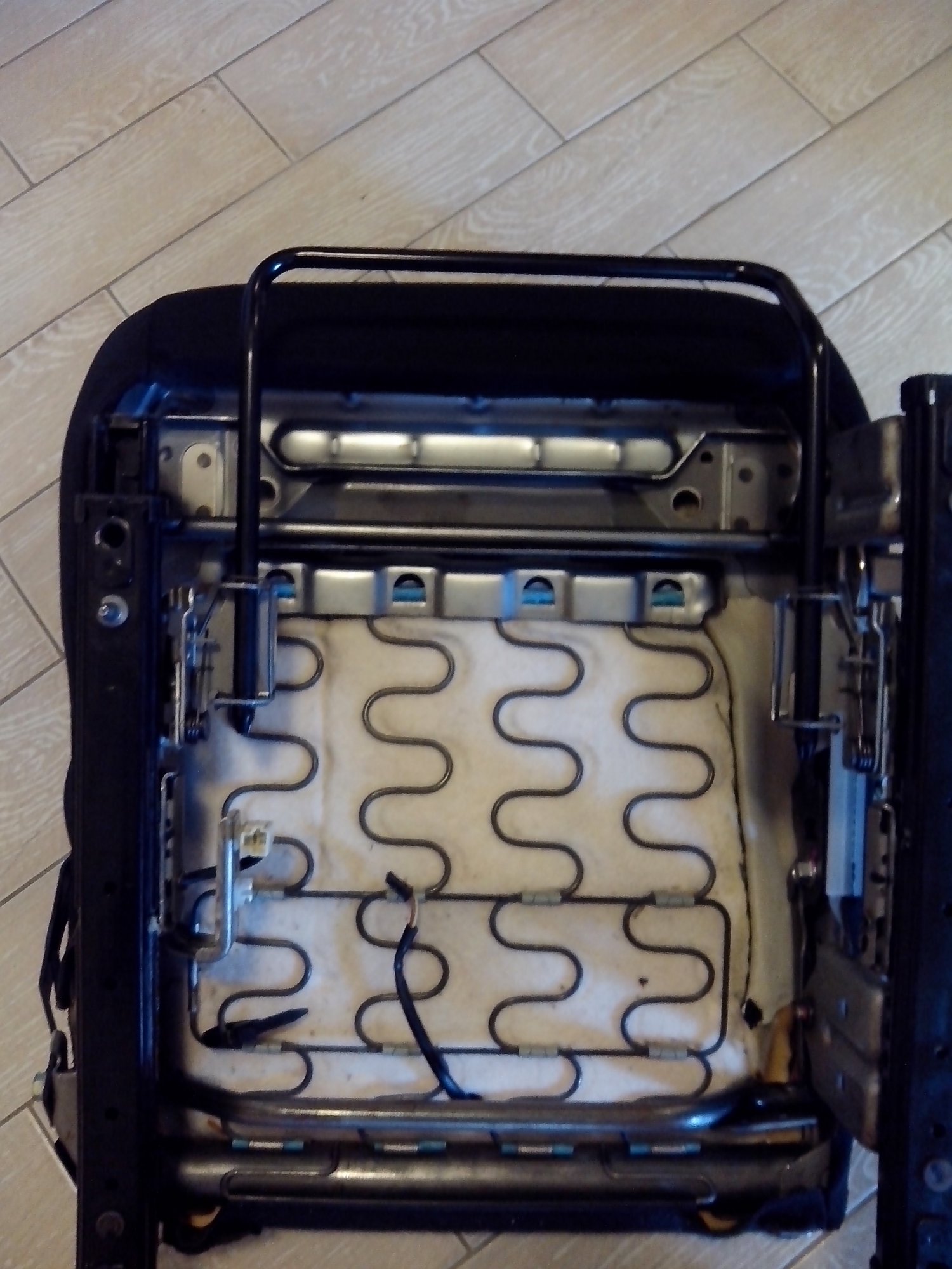

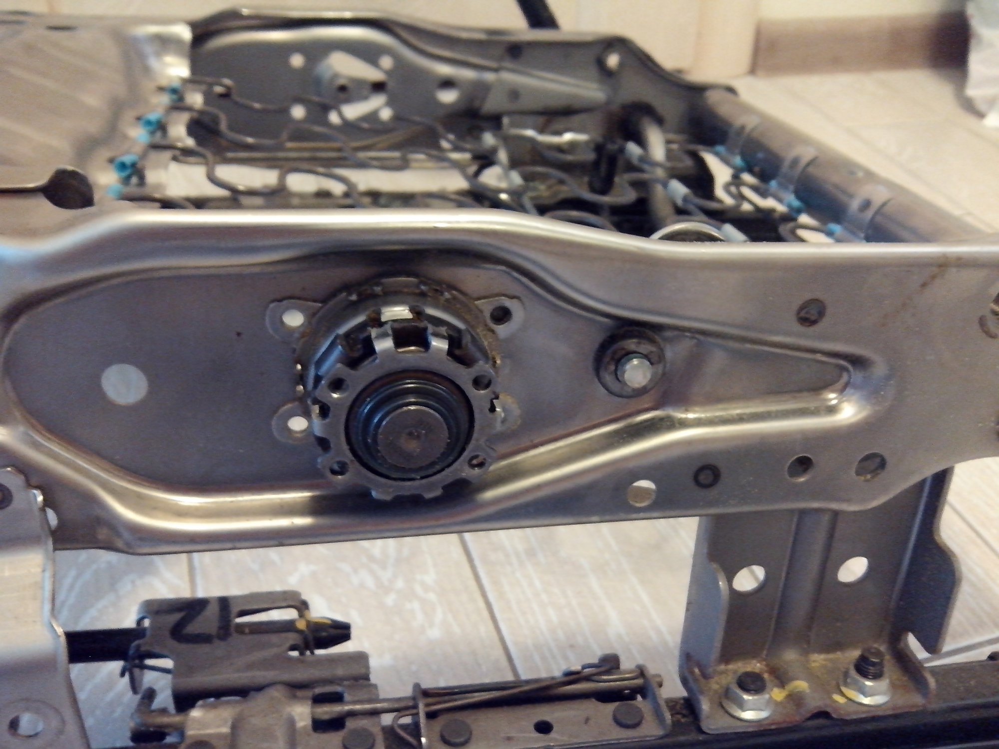

Снимаем кресло из авто, с этим все просто, отсоединяем 3 фишки под креслом (подогрев, подушки без- ти, защелка ремня без-ти, открутил 4 болта крепления к полу, сначала передние 2, сдвигаем кресло вперед и задние 2, головкой на 10. Занес кресло домой. Отчелкнул пластик с двух сторон, для снятия бошого пластика потребовалось демонтировать ручку подьема сиденья (отщелкиваем круглую заглушку, выкручиваем 2 крестовых винта), снял ручки наклона кресла (с внутренней строны ручки подсунул плоскую отвертку и потянул ее). После снятия пластика видим по 2 болта крепления спинки к поджопнику. Открутил воротком и головкой на 14. Все поджоник оазался у меня в руках. Перевернул его кверх ногами, отщелкнул пластиковые зажимы обивки от основания ( с этим все просто). Переворачиваем его в исходное положение, беру плоскогубцы, отгибаю обивку и тяну за колечки которые держат обивку (у меня получилось все быстро, но это мой не первый опыт). Далее аккуратно что бы не повредить нити, отклеиваем подогрев. Все, сборка осуществляется обратном порядке.
З.Ы. Попогрей приклеим в тех же местах, на клей момент.

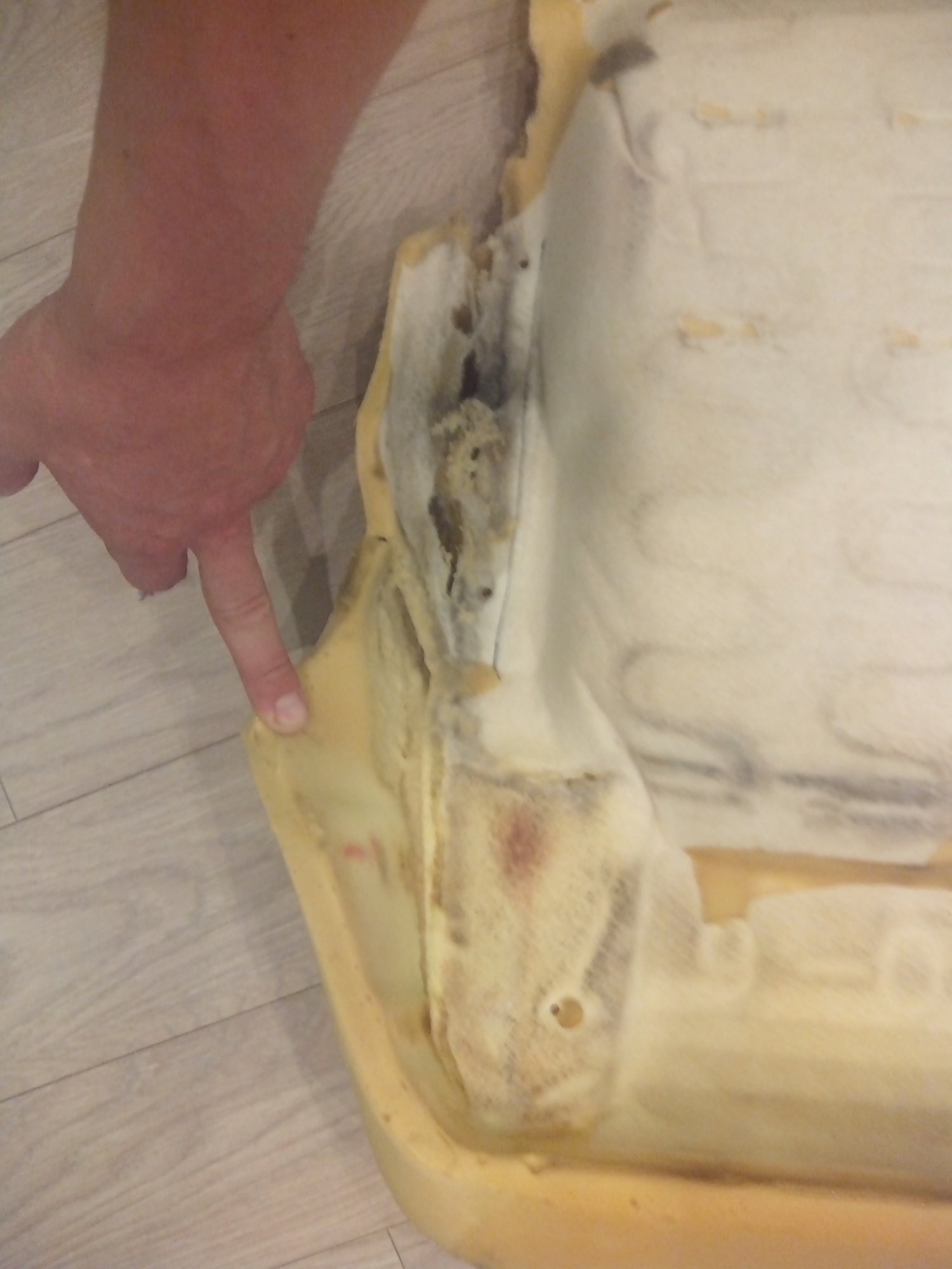

Естественно, он не просто потрескался, а начал крошиться. На полу снизу сиденья все в крошках от набивки.

Возвращаясь к ремонту авто коресла, наткнулся на статью по ремонту таковых, вместо алюминиевых колечек, можно использовать пластиковые или нейлоновые стяжки. Это очень упрощает установку чехла сиденья, только надо их не дотягивать, а оставлять колечком.

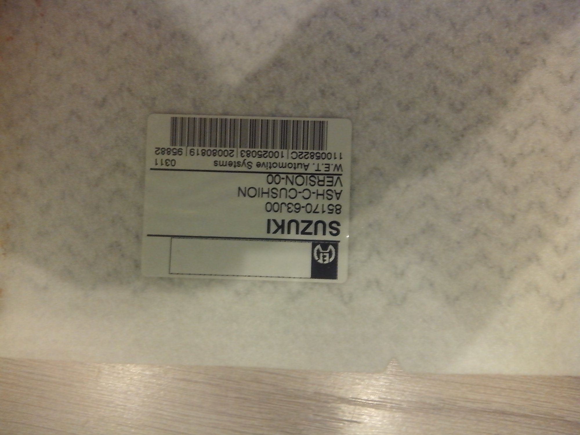

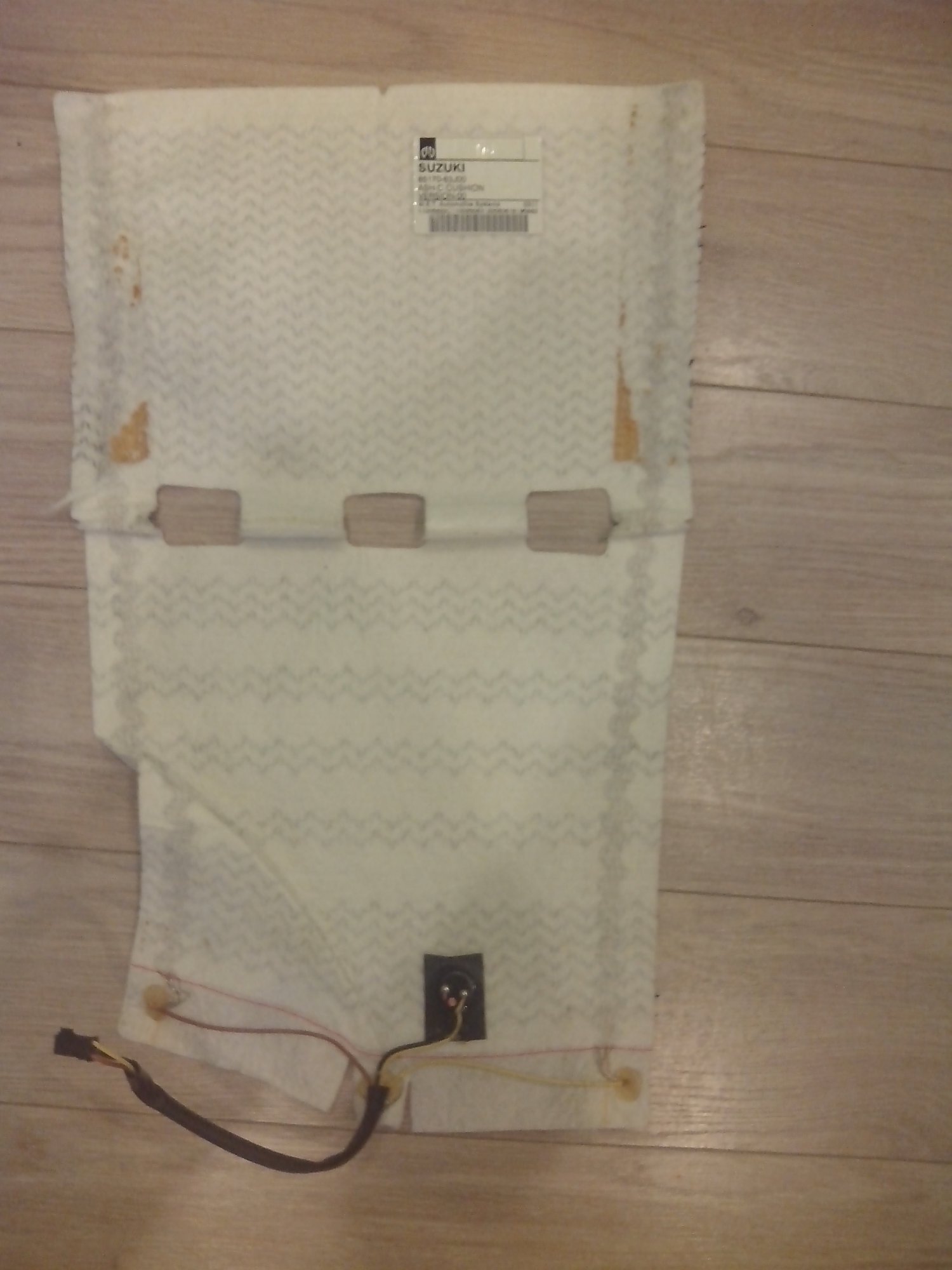

На нагревательном элементе подогрева есть партнамбер? А то фотка нечеткая.
