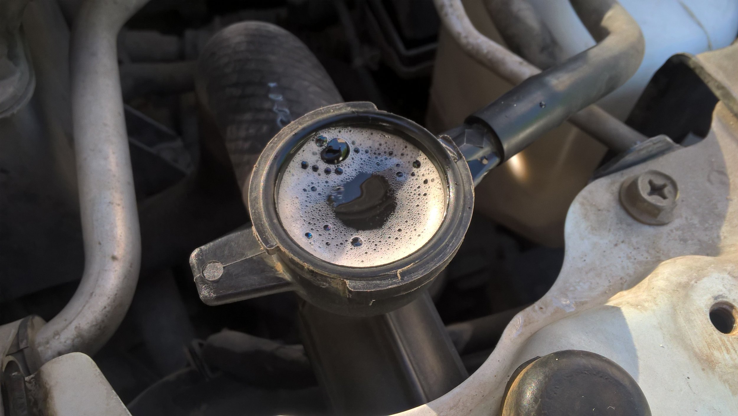

Drakaris
1 Сентябрь 2017
Swift HT51S 4WD
Drakaris
1 Сентябрь 2017
Swift HT51S 4WD
Вот такое увидел когда стравил давление и стал доливать до уровня.
Похоже прокладка ГБЦ говорит что она устала =( Как и писал Дмитр
