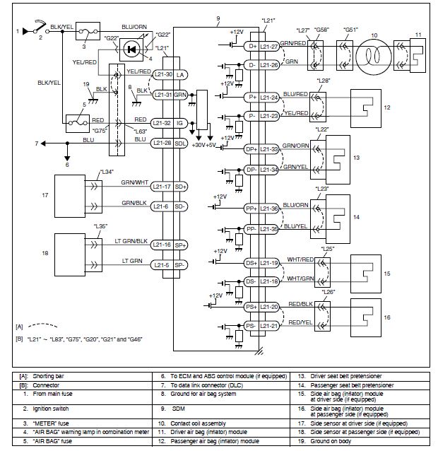

    Вот немного из мавзолея:
    Я не пойму, а с чего вы взяли, что "одной пружинкой сыты"? Почему такая уверенность, что в блок AIRBag не поступает информация от датчика скорости и от датчиков ABS? Я думаю, должно выполнятся несколько условий: это и срабатывание пружинки и определение интенсивности замедления.
    И каков ответ?
    Для меня стало вообще нонсенсом то, что система не отслеживает ремни.
    Вот еще из мануала:
    Я обвёл картинку, в которой изображен лобовой удар в столб. Сверху написано, что срабатывание подушек не обещается...
    Так должны сработать подушки при лобовом ударе в столб? :)

    Когда неисправна ABS или датчик скорости, лампочка неисправности AIRBag загорается? А вот лампочка неисправности усилителя руля при неисправном датчике скорости загорается.
    Если ты уже научился читать электросхемы то в книге на 403 и 402 стр.
    Всё правильно и честно там написано.
    Если бы балка между лонжеронами была из 10 швелера, то сработали бы как при ударе непосредственно в лонжерон. Есть еще понятие пассивных элементов безопасности. Это всякая фигня сминаясь гасит энергию удара, при этом коробочка где сидят люди, максимально жесткая.
    -При ударе строго посередине сначала сложится пополам усилитель бампера, потом балка, потом удар будет гасить движек (он ведь не жестко на кузове сидит) и только потом он упрется в моторный щит. Срабатывание зависит от силы удара.
    -Удар строго лонжероном в столб будет максимально жестким. Вероятность срабатывания самая большая, при вешне казалось бы небольших повреждениях.
    -Мимо лонжерона, допустим фронтально в фару, за ней в колесо. В этом случае подушки сработают только если столб дойдет до порога и передней дверной стойки,("коробочка где сидят люди, максимально жесткая").

    На схеме подключения блока AIRBag на стр 403 не обозначено какой либо связи с блоком ABS или с датчиком скорости.
    В то время как на схеме подключения блока усилителя руля стр 402 нарисована связь с датчиком скорости.

    Точки 6 и 7.
  23. Дмитр
    26 дек 2006
    4.299
    Щелково
    Это всё что ты можешь по этому поводу сказать?
    А где твои размышления по поводу увиденного? Или увидел знакомую абревиатуру ABS и громко захлопал в ладоши не разобравшись что к чему? А почему тебя не смутило то что написано в скобках "if equipped" (если оборудовано)? Значит если Игнис оборудован системой ABS, то блок AIRBag использует информацию от него, а если нет ABS (а таких Игнисов полно), то и фиг с ней, обойдемся без неё?
    28 контакт блока AIRBag это вывод на диагностику.
    Блок управления каждой системы установленной в Игнисе (европейце) имеет такой диагностический вывод. А именно ЕСМ двигателя, АКПП, электроусилителя, ABS, блок AIRBag, иммобилайзер. С каждого из них с диагностического вывода идет провод на диагностический разъем. Там они все соединяются в кучу на 7 выводе разъема.
    Только не надо теперь выдвигать предположение что по этой линии все блоки могут общаться между собой. Для этого есть CAN-шина в современных автомобилях. В Игнисе её нет.

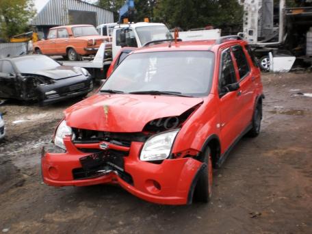

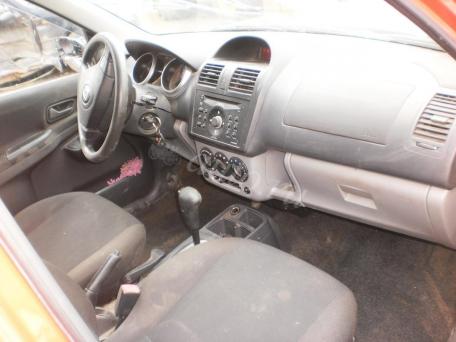

    Вот нарисовался живой пример: http://cars.auto.ru/cars/used/sale/66441139-223bb3.html
    Удар в столб строго по центру. Подушки не сработали. Хотя сила удара в данном конкретном случае достаточна. О силе удара можно судить по тому как загнулся руль грудью или руками водителя. Думается мне что подушки не сработали потому что она уже была бита спереди (подушки срабатывали) и систему AIRBag восстановили не полностью. Бампер на машине не родной. Губы нет, хотя вся машина с обвесом. На машине 2006г не может быть заглушек вместо противотуманок.
