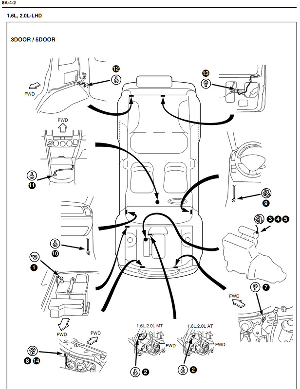

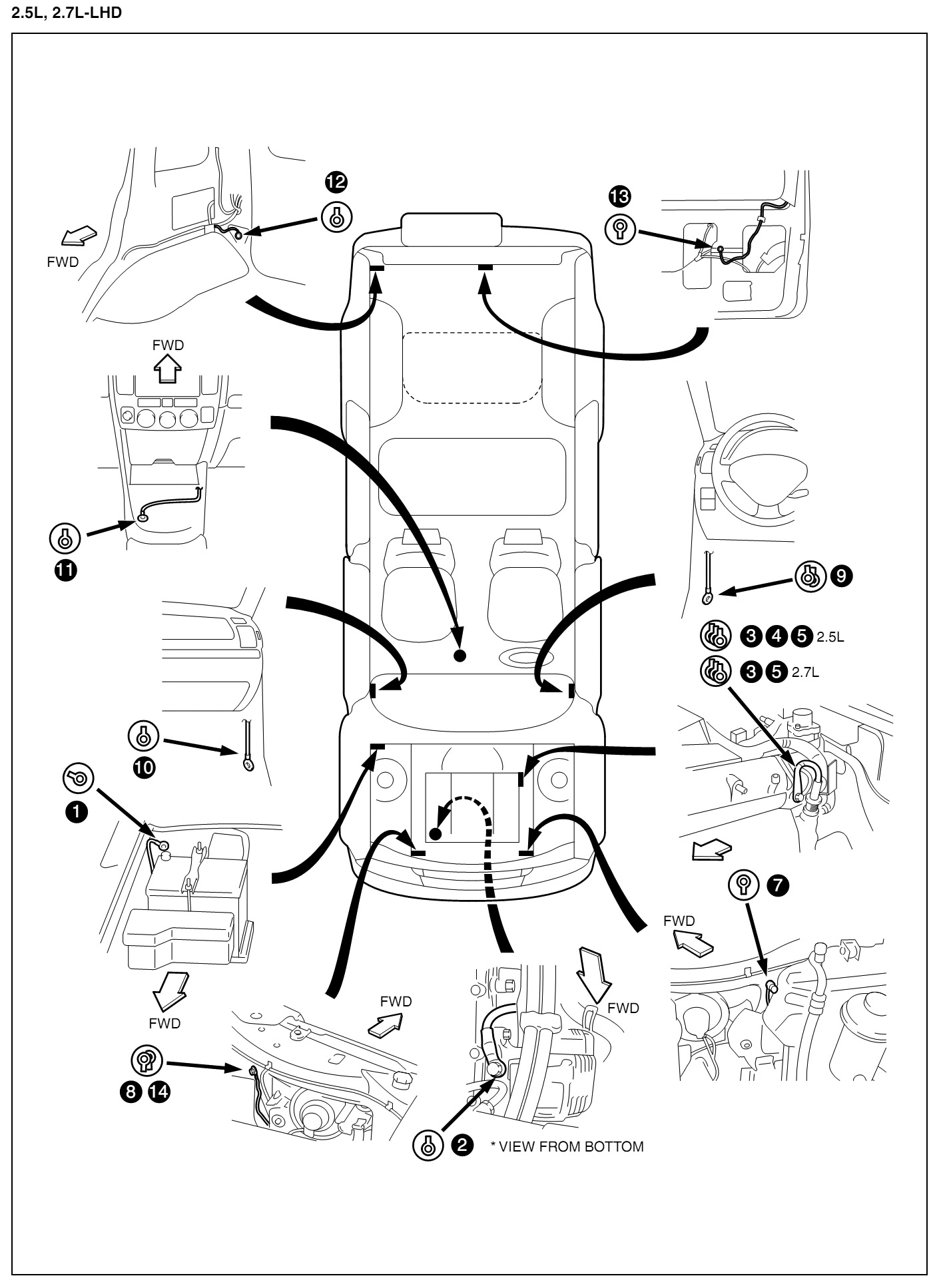

Проверьте все точки крепления "массы" к кузову авто.
Двигатель наверное 1,6... Тогда эта картинка больше подойдет:
Раз пропадает питание вообще всего, то причину надо искать в непосредственной близости от АКБ - например в проводке от аккумулятора на кузов или от аккумулятора на блок предохранителей.
