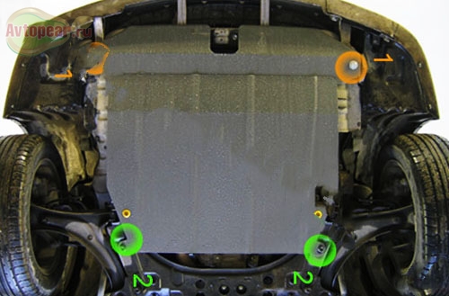

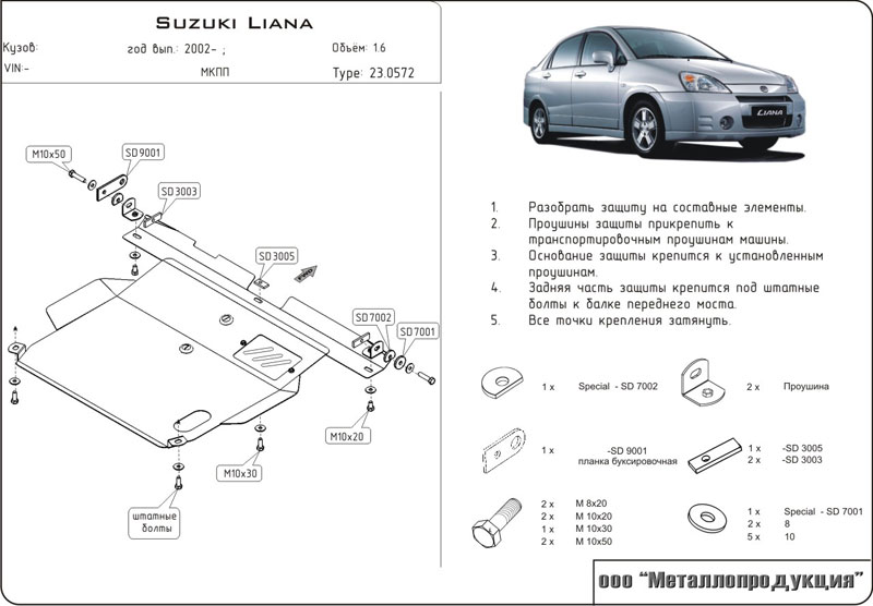

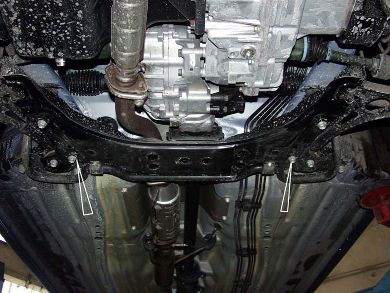

    При установке зашиты картера двигателя возник вопрос.Болты которые крепят( на картинке видно) подрамник и защиту оказались короткими.Резьба болта закручивалась примерно на сантиметр сейчас закручивается на пол сантиметра (зашита и шайба под болт сьели пол сантимета).Опасно ли это? Может другие болты поставить? От какой машины подойдут? Кто знает размеры болтов? Или не парится и ездить так.Болты закрутил динаметрическим ключем по инструкции. 386_3.jpg 572.jpg 02405.jpg
