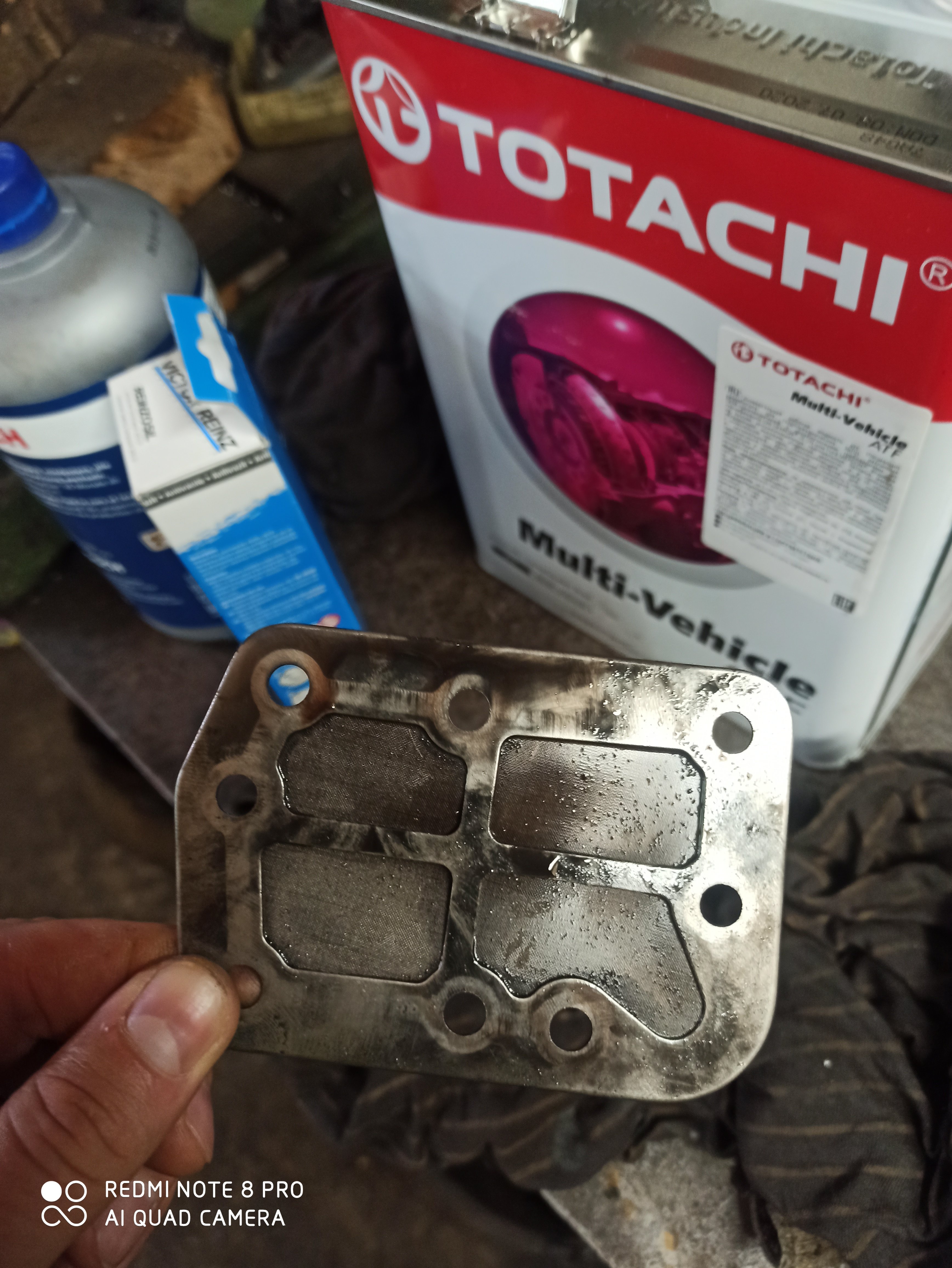

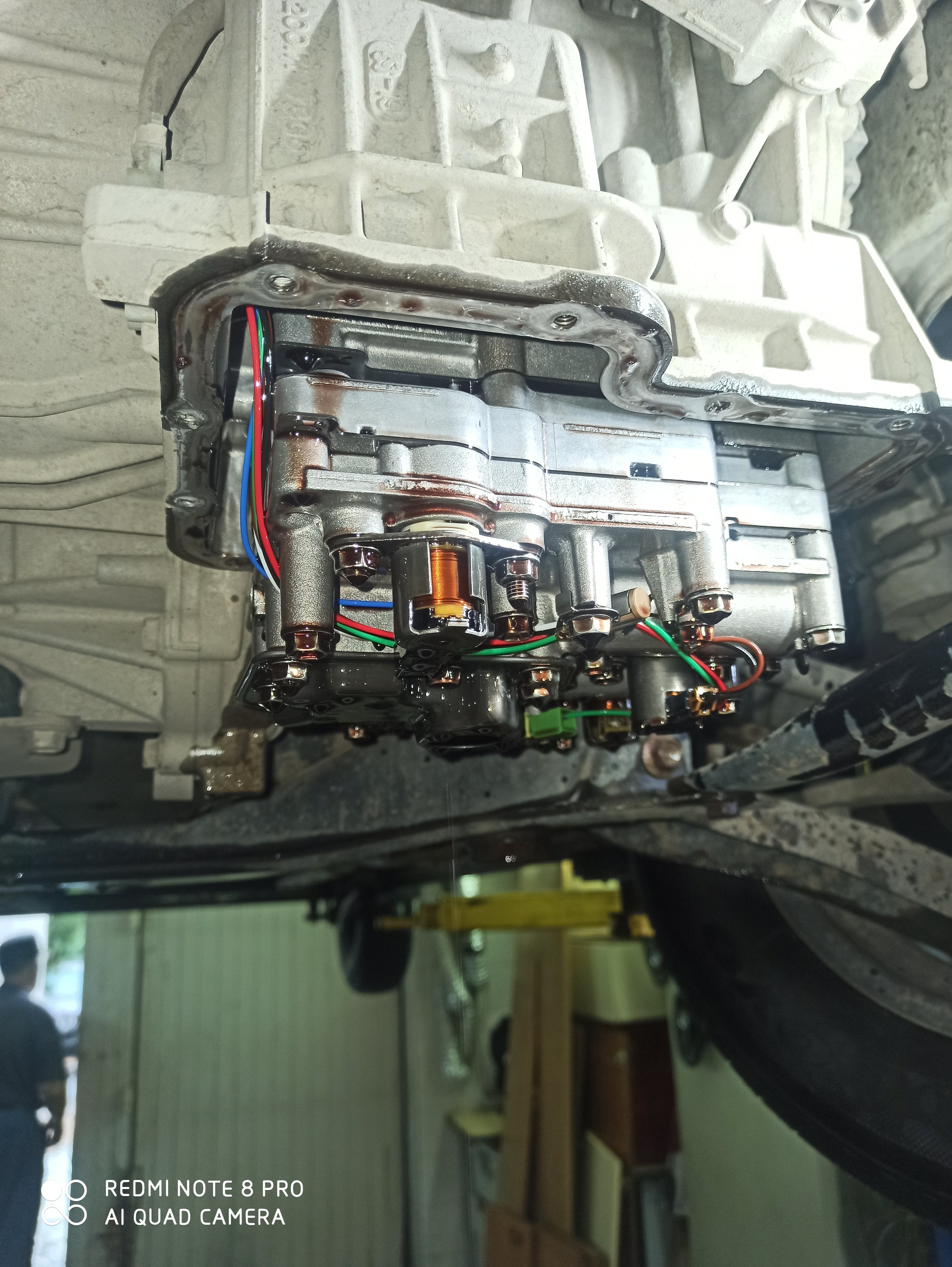

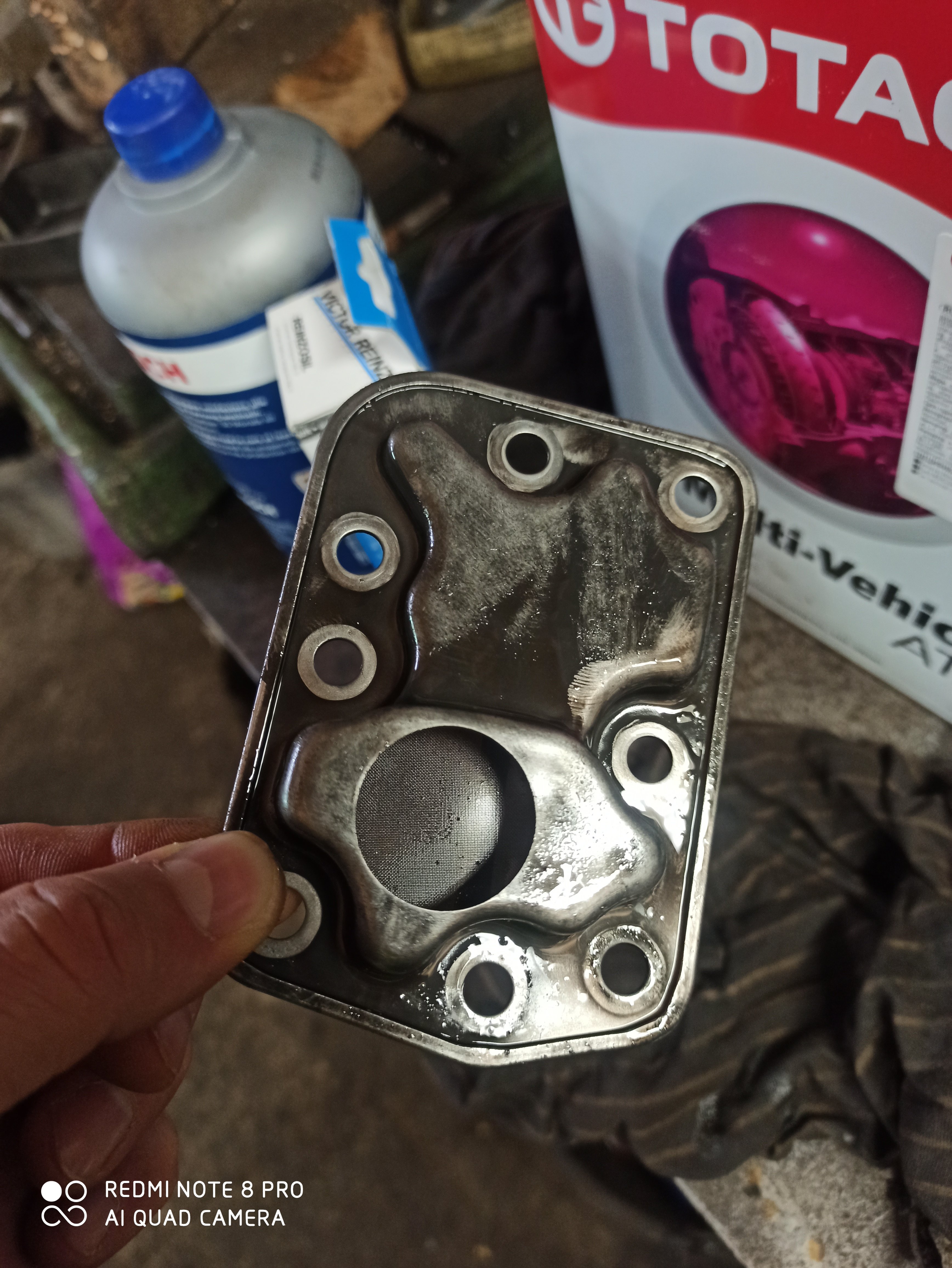

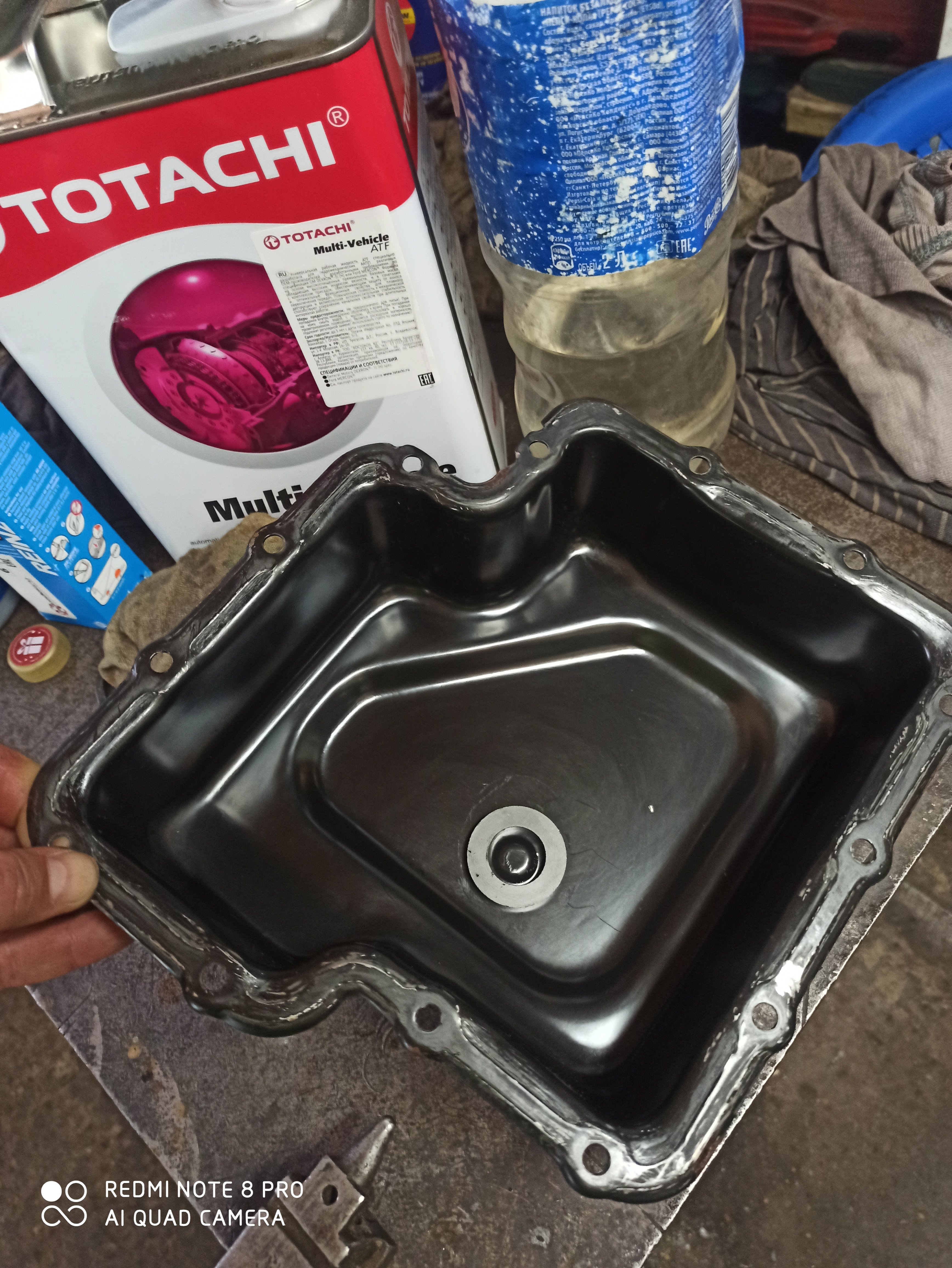

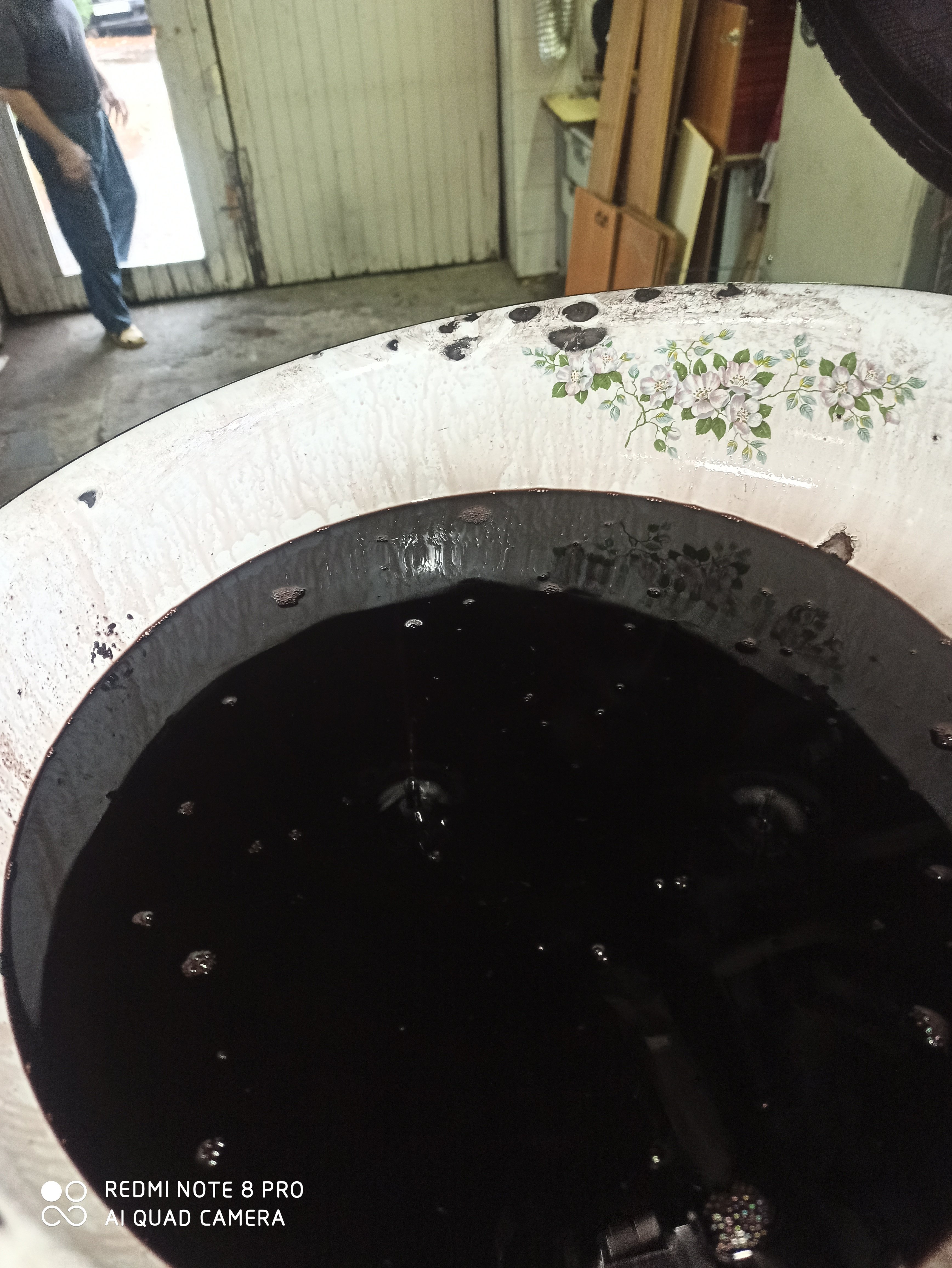

Поменял недавно, снял поддон, слилось примерно 2,3 л, фильтр промыл, продул, почистил, нанес герметик и прикрутил. Залил такое же количество масла через отверстие щупа, проверили уровень все ок. Через 500км без снятия поддона шприцом с трубкой через щуп вытяну сколько смогу и столько же залью. Процедура не сложная!

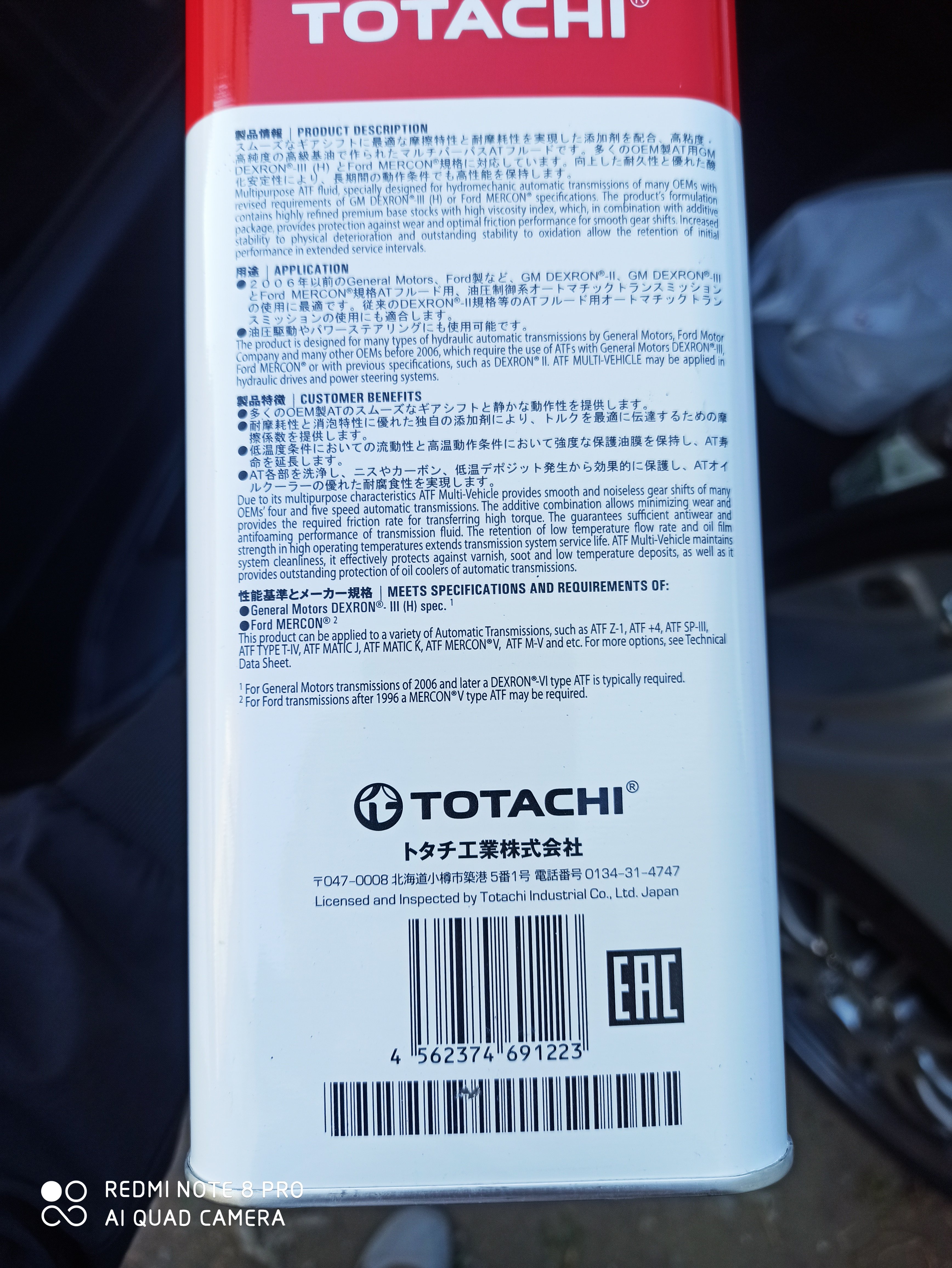

Масло тотачи ATF артикул 0134-314747 стоит 2000р 4л!

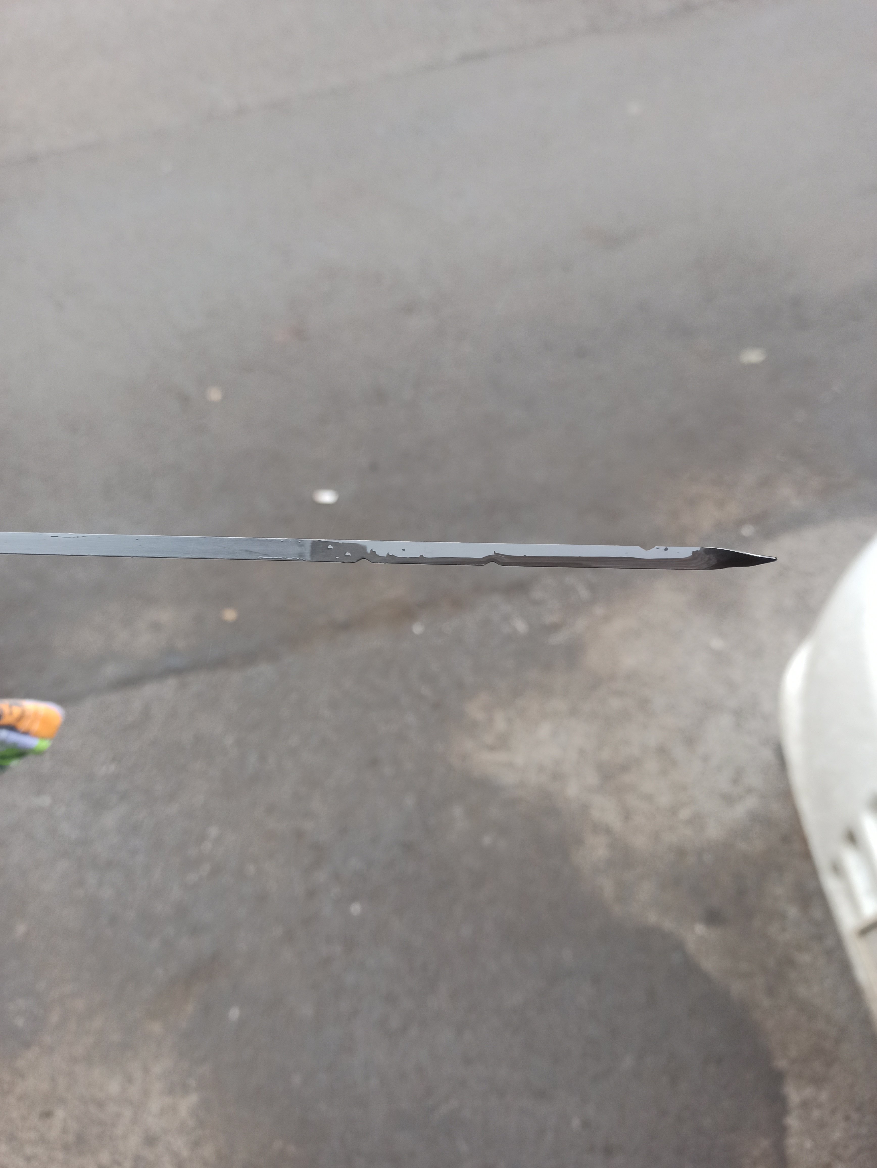

Позавчера менял,ровно 2.7 литра, проверь уровень атф в норме на горячую.
Может быть я перелил,чтож проверю тоже

На горячую
