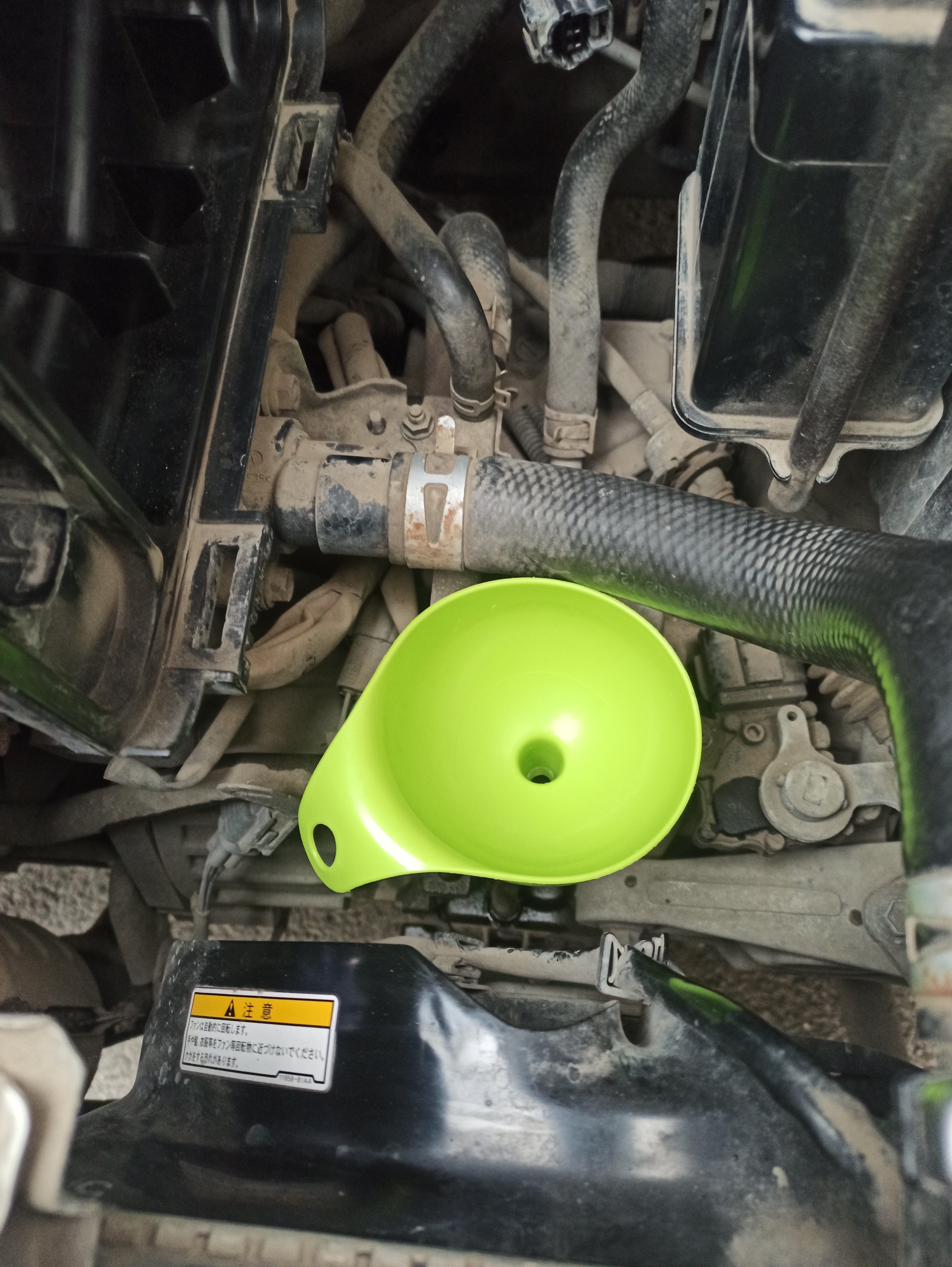

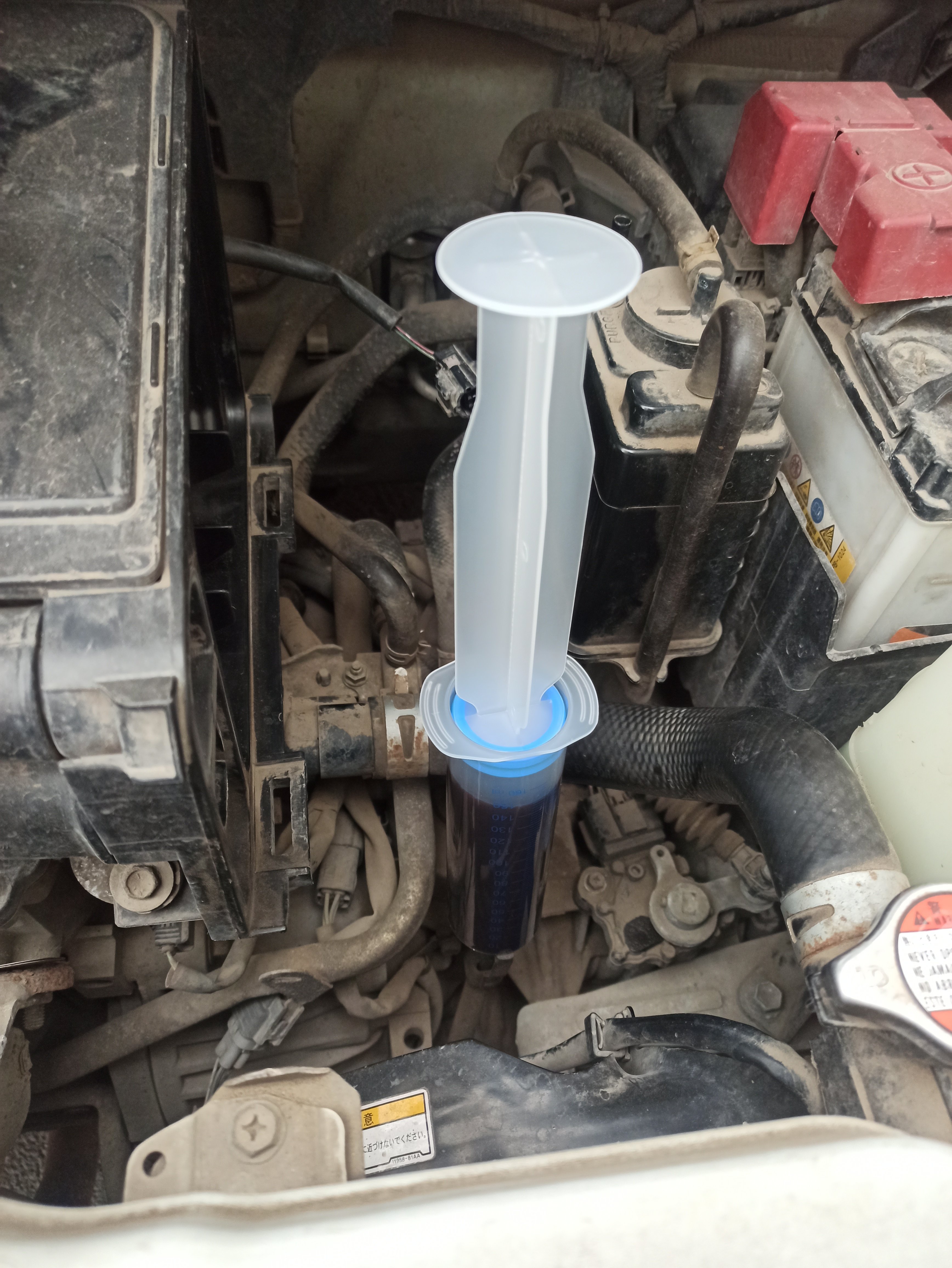

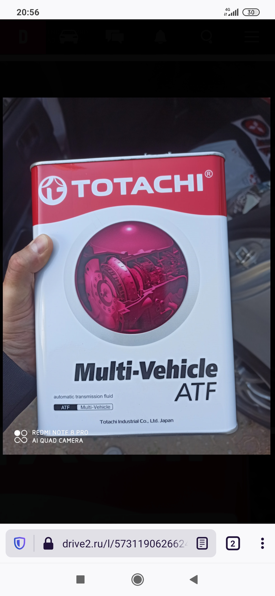

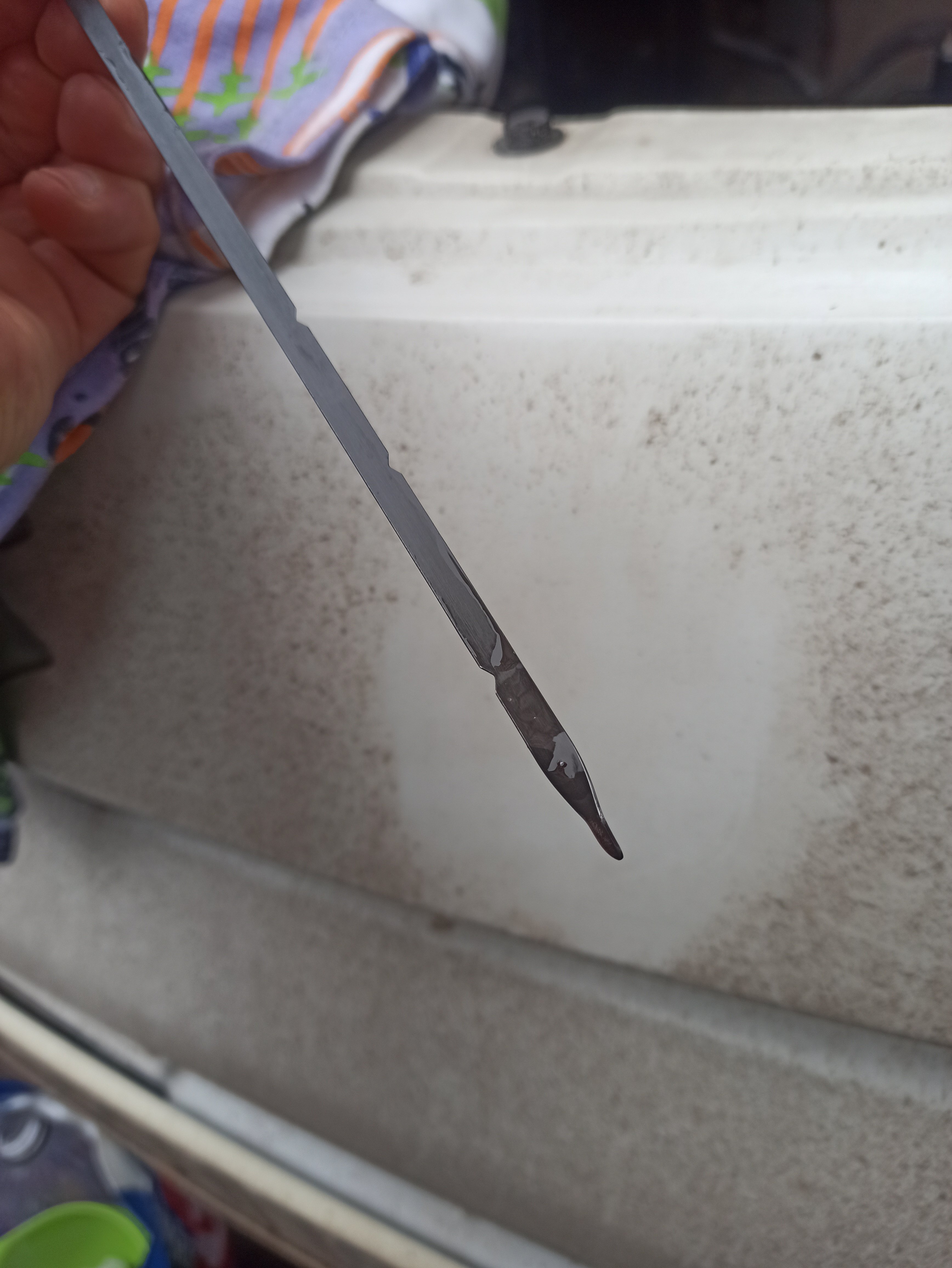

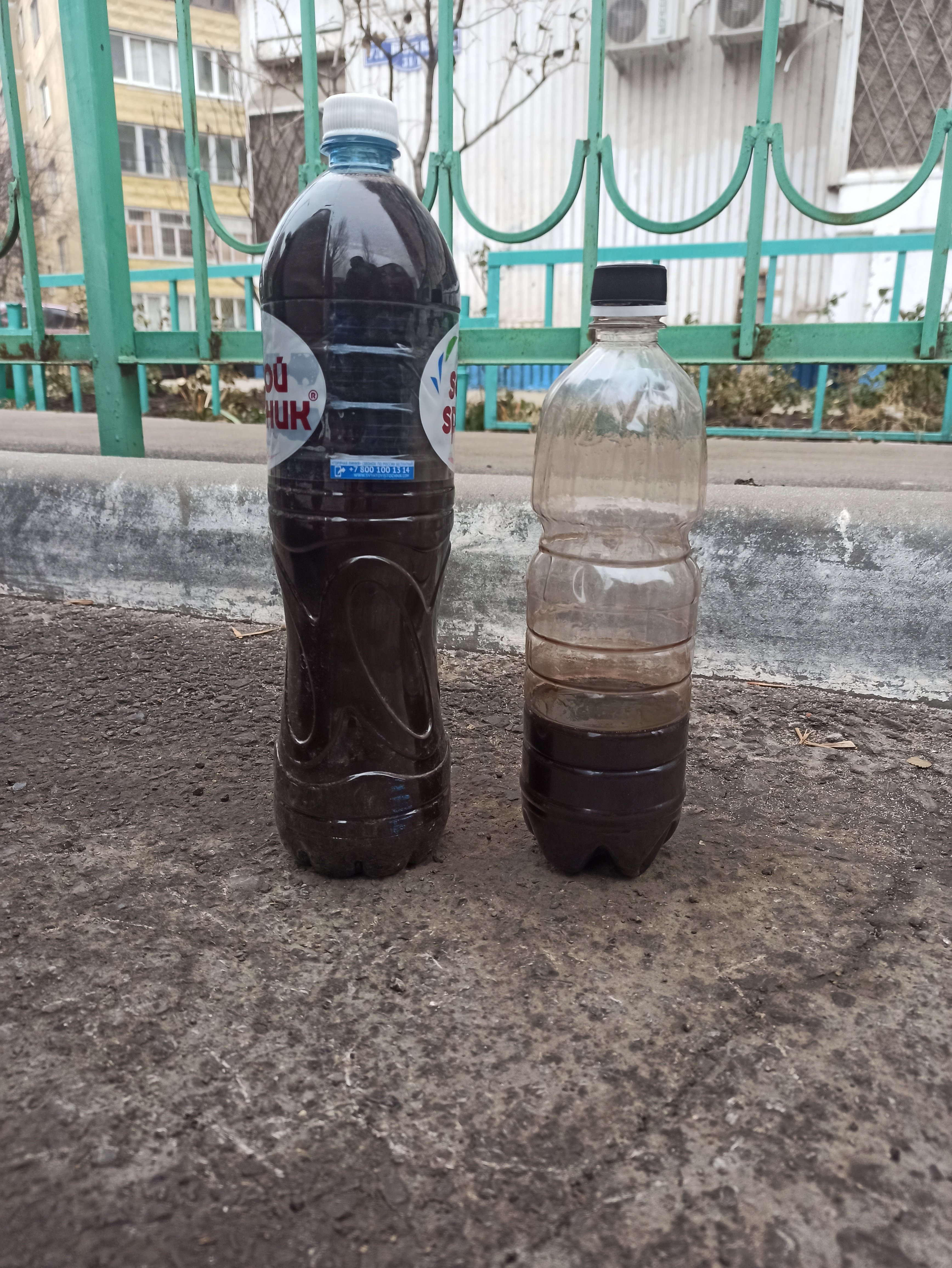

Привет, смотри выше я писал и скидывал фото что лил и как делал.

Первый раз снимал поддон, потом два раза через щуп с интервалом 500км, сейчас третий раз сделаю!
