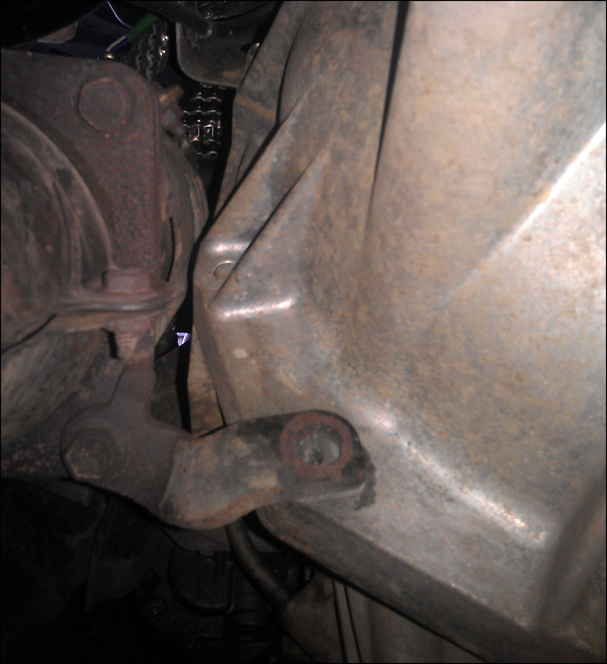

Загнал вчера на эстакаду посмотреть...
Ничего не увидел. Об этом месте Вы писали?
Как ни странно, ничего не делал, но звук пропал :wideyed:

Да, это место. Лязг проявлялся не всегда, а тогда когда двиг потряхивать начинало ( я так понимаю это особенность работы двигла). У меня крепление это совсем открученно. У вас я вижу болта там одного нет, может крепление постукивает о коробку. Глушак там нехило трясет.
Три дня точно лязгало и по асфальту и по брусчатке. После эстакады тишина в тех же режимах...

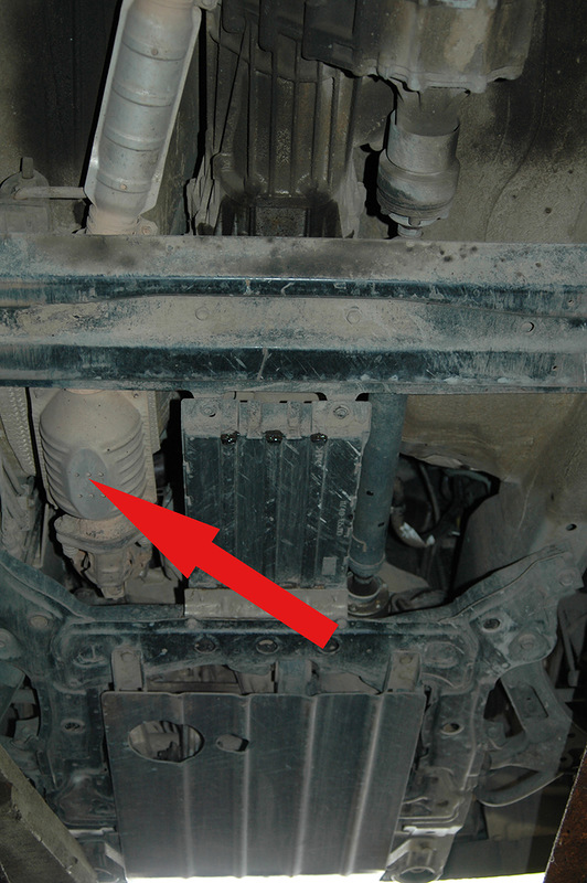

Нашёл, что звенит... :)
Зазвенел на холостых, когда подключил компрессор. При лёгком нажатии звук уходит.

Экран катализатора? Или сам катализатор посыпался внутри?
