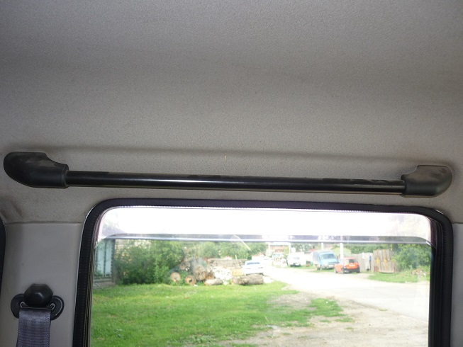

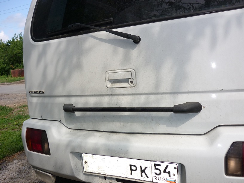

Кстати, неплохо получилась ручка, сделанная из внутренней длинной салонной ручки.
- Слева садится на шпильку, справа присверливается, и на болтик, снутри гаечка с широкой шайбой.
Удобно, красиво и аккуратно!
Салонную ручку купил в разборе, за 300р.
