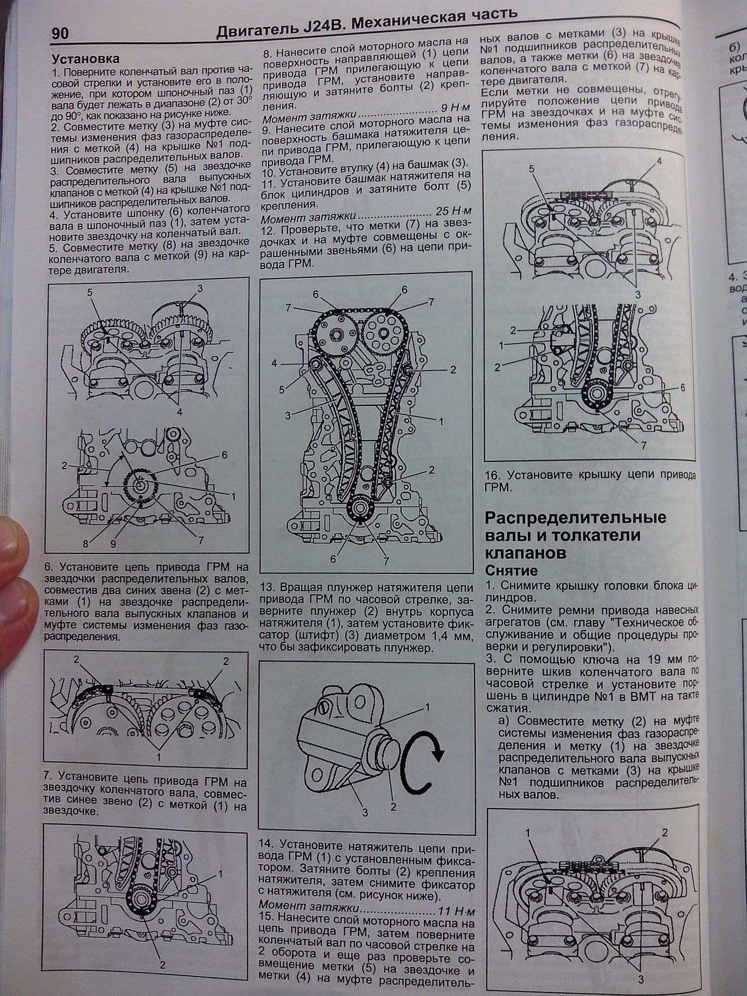

Доброво всем дня! Решил поменять мослосъемные колпачки на своей GRAND VITARA 2008г двигатель J24B. Беда нагрянула! При откручивании болта с коленчатового вала пробовал расклинить за выпускной распредвал. Цепь несколько раз перскочила по шестерне. Понял что это не вариант и расклинил непосредственно за шкив. Все получилось. Удачно поменял колпачки. Проблема появилась при сборке цепи ГРМ !!!!!! Как правильно по меткам выставить ГРМ?? Есть ли у кого картинка?

У меня книга есть, но она в машине лежит, я на другой. Вечером если ни кто не отпишет сфоткаю, выложу.

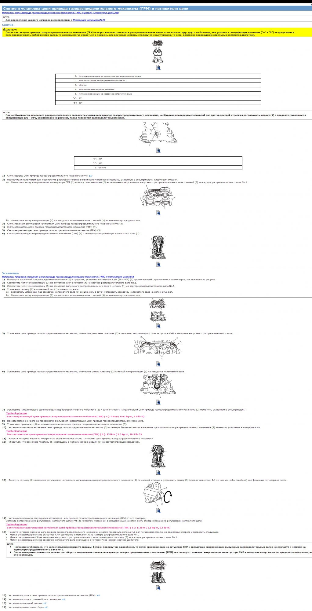

Спасибо за фотку, но не читаются буквы(мелко) при увеличении все размывается, нет по крупнее?;)

Как и обещал.
