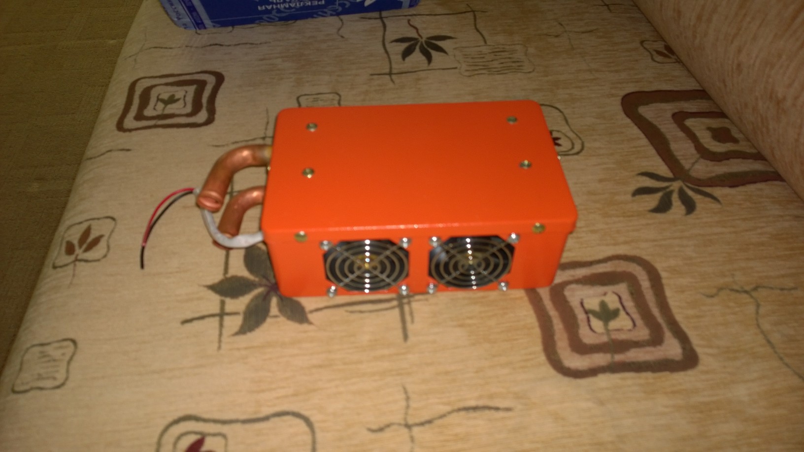

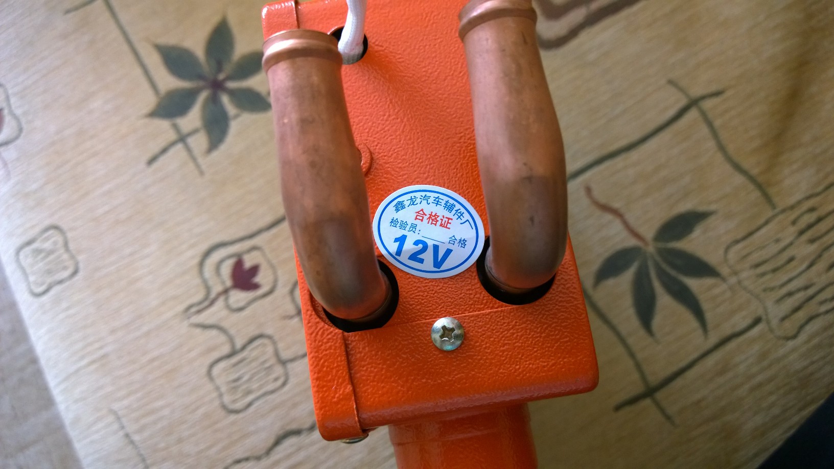

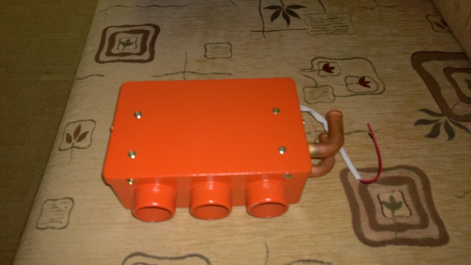

В общем буду слушать ваши мнения и пенки. Приобрел данный девайс в инет магазине с доставкой из Благовещенска в ХМАО обошлось ровно 2200,00 рублей.
Ставить планирую ближе к осени (сейчас период рыбалок, охот, грибов и ягод), под водительское сиденье (под пассажирским стоит ящик, его не хочу трогать). конечно же придется дырявить кузов, дабы провести 2 шланга на 17мм. под капот. Но колхоза я не боюсь.
Также будет дополнительная помпа от Бош.
Сразу говорю: Я ЕГО СТАВЛЮ НЕ ПОТОМУ,ЧТО В ВИТАРЕ ХОЛОДНО, А ПОТОМУ ЧТО У МЕНЯ МАЛЕНЬКИЙ РЕБЕНОК И У НАС МОРОЗЫ ЗИМОЙ -45, а то и более. и мне не нравиться как дует печка для задних пассажиров. А как говориться держи ноги в тепле (особенно у ребенка)
Пока на суд выкладываю фото данного чуда китайского производства.
Отчет по установке будет ближе к осени.

Вы ее планируете параллельно к штатной или последовательно с ней?
Советую посмотреть подобные конструкции в серийных авто с передним и задним отопителем, вроде на Мультиване так.

Так оно... Здоровье конечно дороже, особенно ребенка. Не забудь отписаться, как получится

Думаю сделать последовательно. если будет "подсаживаться" основной отопитель, придется "паралелить"!
ну под капотом там все на виду можно крутиться как хочешь! самое главное кузов продырявить где, и шланги незаметно провести....

я бы сразу запаралелил.

(имхо)- в послед если врезать в обратку штатной то не просадиш, а паралельно ,особенно на холостых об. может нехватить "струи" и обе печьки будут плохо греть. повторю-ИМХО
калян42, ты сейчас мои мысли выразил)))
но один нъюанс: помпочка бошевская будет!

не... мысль хорошая...
в параллель поставить наверное все таки лучше будет. Но тогда нужно мутить допконтур. Последовательно точно на холостых от нее мало толку будет... хотя, если поставить доп помпу, опять же последовательно, увеличишь скорость потока... но вот вопрос , куда эту помпу втыкать...
короче, голову поломать придется, но задача не из невыполнимых!)))))))
так и есть! я ж говорю, главное шланги кинуть под капот, а там я разберусь. Доп контур с доп помпой не нужен будет. Бошевские помпы - хороши.
паралелить пока не хочу... думаю основной точно посажу отопитель. к осени все замучу точно. а пока готовлю сани летом))) а помпу воткну на высасывание из родного отопителя и всасывание в дополнительный.. если толку мало будет то после дополнительного.
