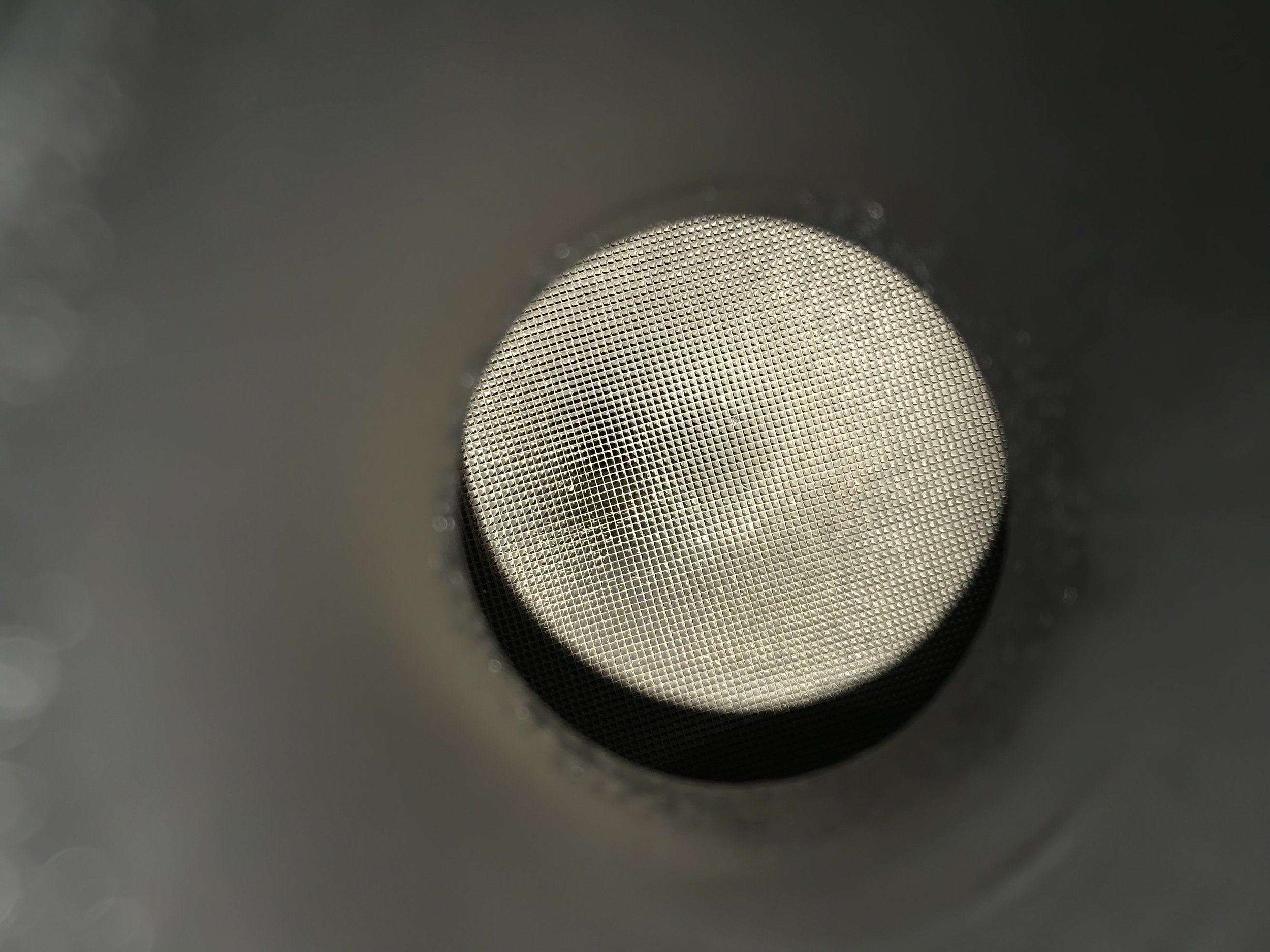

Выскакивала уменя эта ошибка.
Снял я катализатор, залил его спреем для очистки дроссельной заслонки карбюратора. Подождал, собрал.
Прогрел на холостых, прокатился, повалил дым из глушителя.
Потом проехал 400км и ошибка не выскочила.[DOUBLEPOST=1510163235,1510162954][/DOUBLEPOST]Прибор купил на Али
http://s.aliexpress.com/63eauaUr
Не реклама, ибо их много и все работают.[DOUBLEPOST=1510163381][/DOUBLEPOST]Вообще, на фотках не видно, что бы он был забит или поврежден. Подозреваю, что дело не так уж печально.[DOUBLEPOST=1531369357][/DOUBLEPOST]Катализатор был выбит. Второй тоже. На место первого в сервисе вварил пламягаситель и поставил обманку.
Машинка стала заметно веселее!
