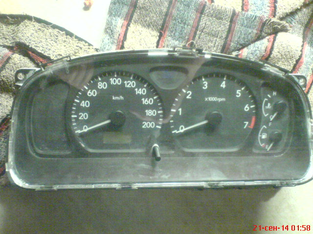

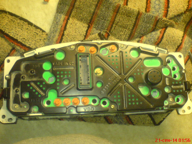

сфоткайте пожалуйста - щиток приборов с включенными сигн лампами= ВЕНГРА- где должен быть Check -у меня выше значка АБС- совсем гнезда для лампы нет как на схеме- может там какой диод свет стоит--снял щиток DSC05761.JPG DSC05762.JPG просмотрел все отверстия ламп Checkа нет. и сигнальная лампа остатка бензина где--покажите --все разобрано- жду с надеждой
