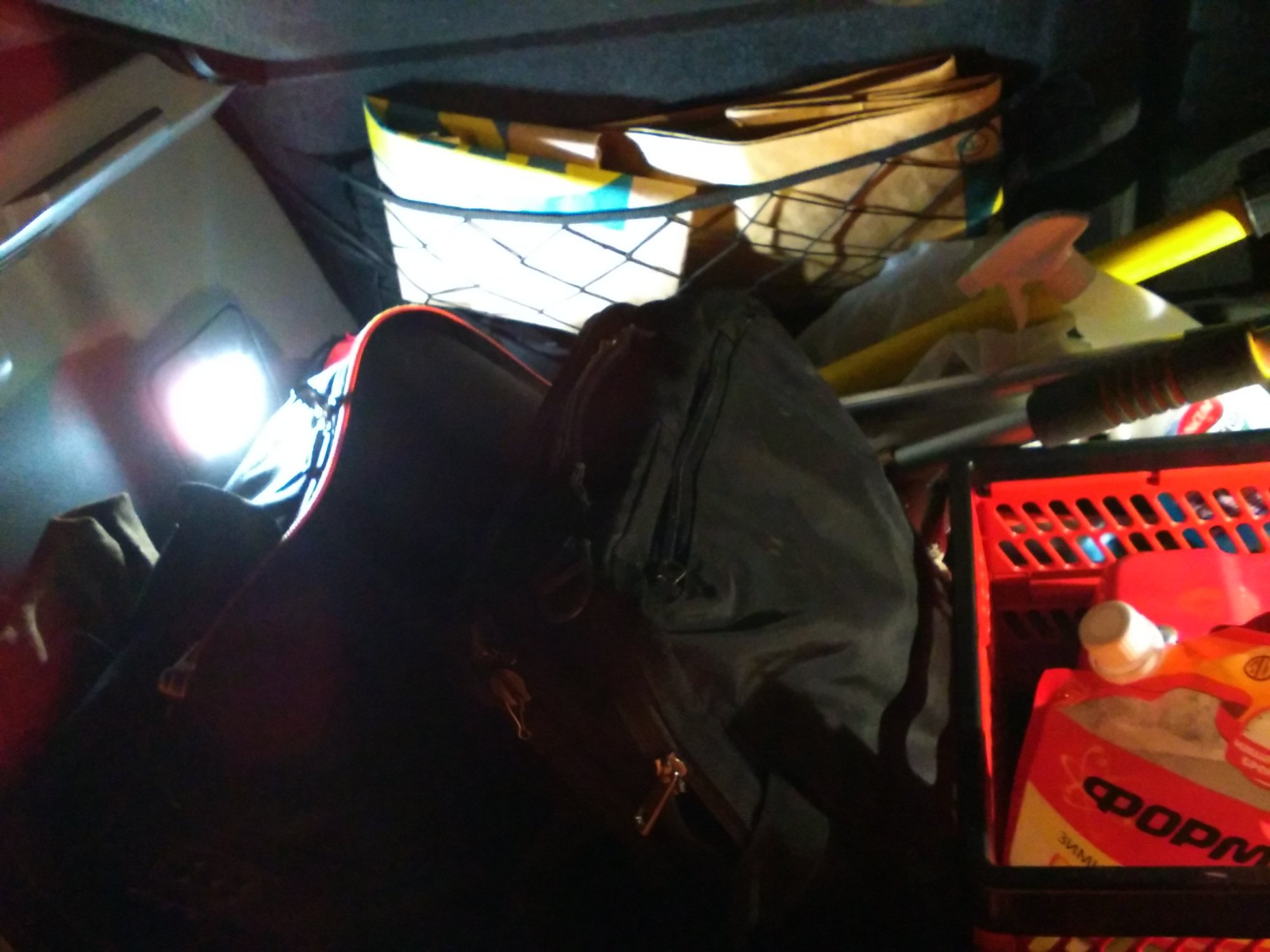

думаю все согласятся что штатная лампочка светит так себе. мало того не очень ярко. так еще и располагается не очень удобно, можно сумкой перекрыть освещение, да и в глаза светит.

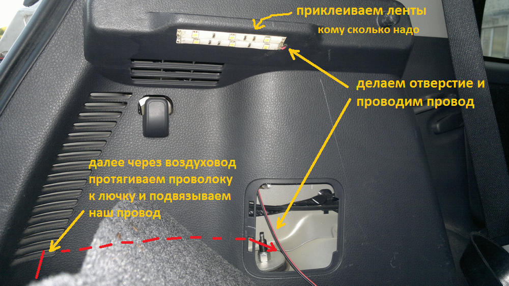

намедни доработал освещение в багажнике,
пока просто подключился к штатному освещению, потом сделаю некоторую доработку и напишу

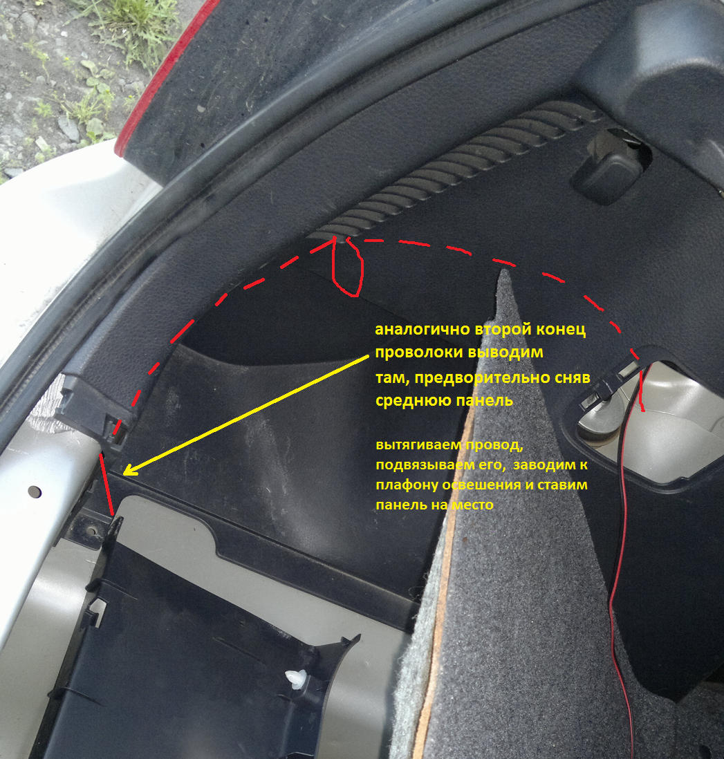

при прокладывании провода его лучше обмотать изолентой (доп изоляция никогда не повредит)
