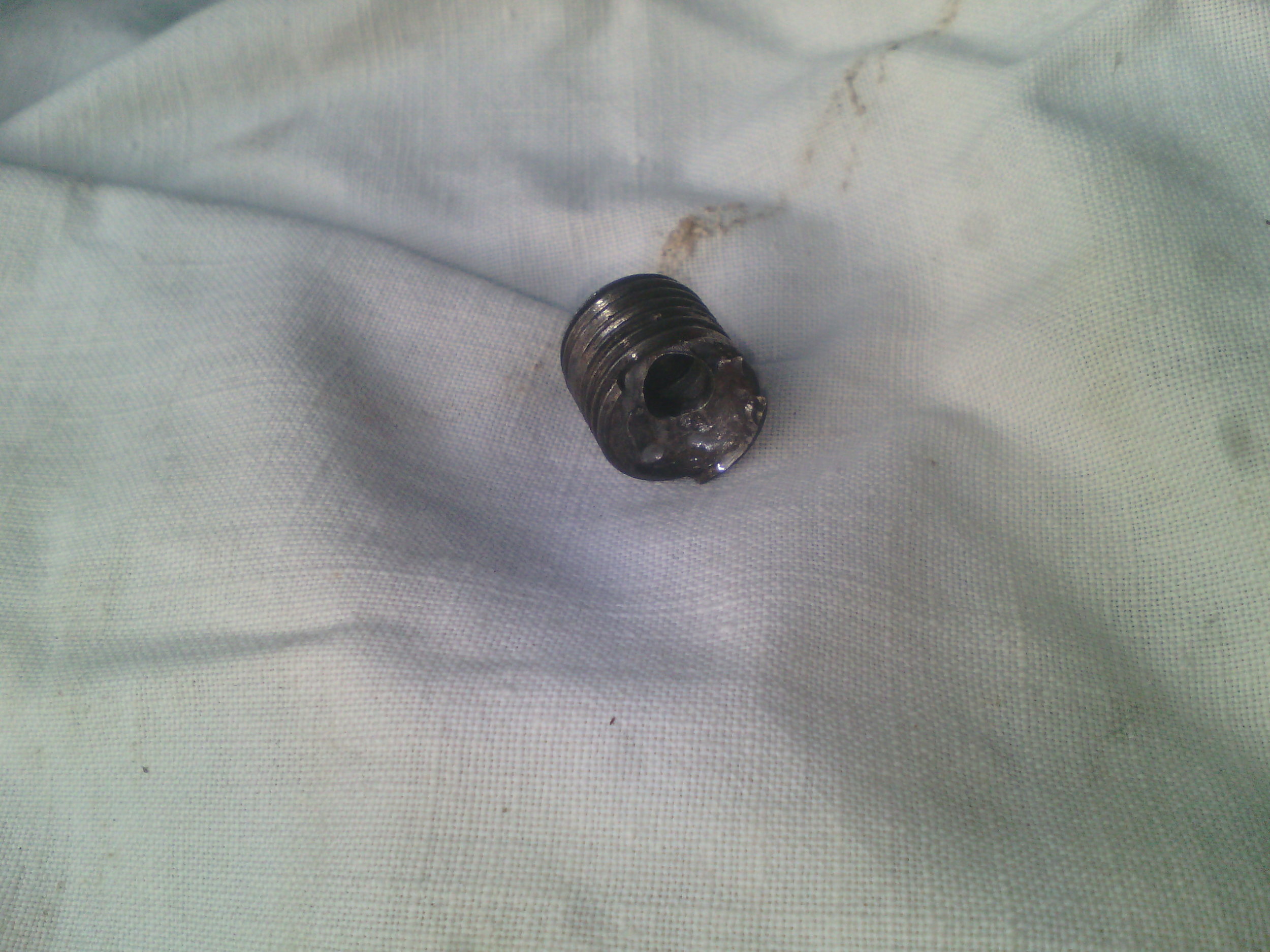

aleksandr60
18 Октябрь 2012
209
Алтай Рубцовск
култус вагон 1996 декабрь,правый руль,4вд,G16a,GD31w
либо что-то со шкивом коленвала
ну что,завёл?скорее всего шпонко-паз,шпонка.при смешении всего на четверть зуба то же не стала заводится.хтя в гараж загнали своим ходом,"лекарь"предолжил снять колено и заварить разбитый паз,нарезать на его месте новый.но как то в облом было снимать двиг,по этому напильником выточил новую шпонку,низ под размер разбитого паза,верх под нормальный паз зубчатой шестерни коленвала , IMG_20170619_213320.jpg всё встало ок!болт завернул с усилием 13кг/см.пол года ходит пока.да ,вся эта бяка из за незатянутого болта на колене,его обломило,но мне повезло,левым сверлом на 4 мм,огрызок сдвинулся и выкрутился!
