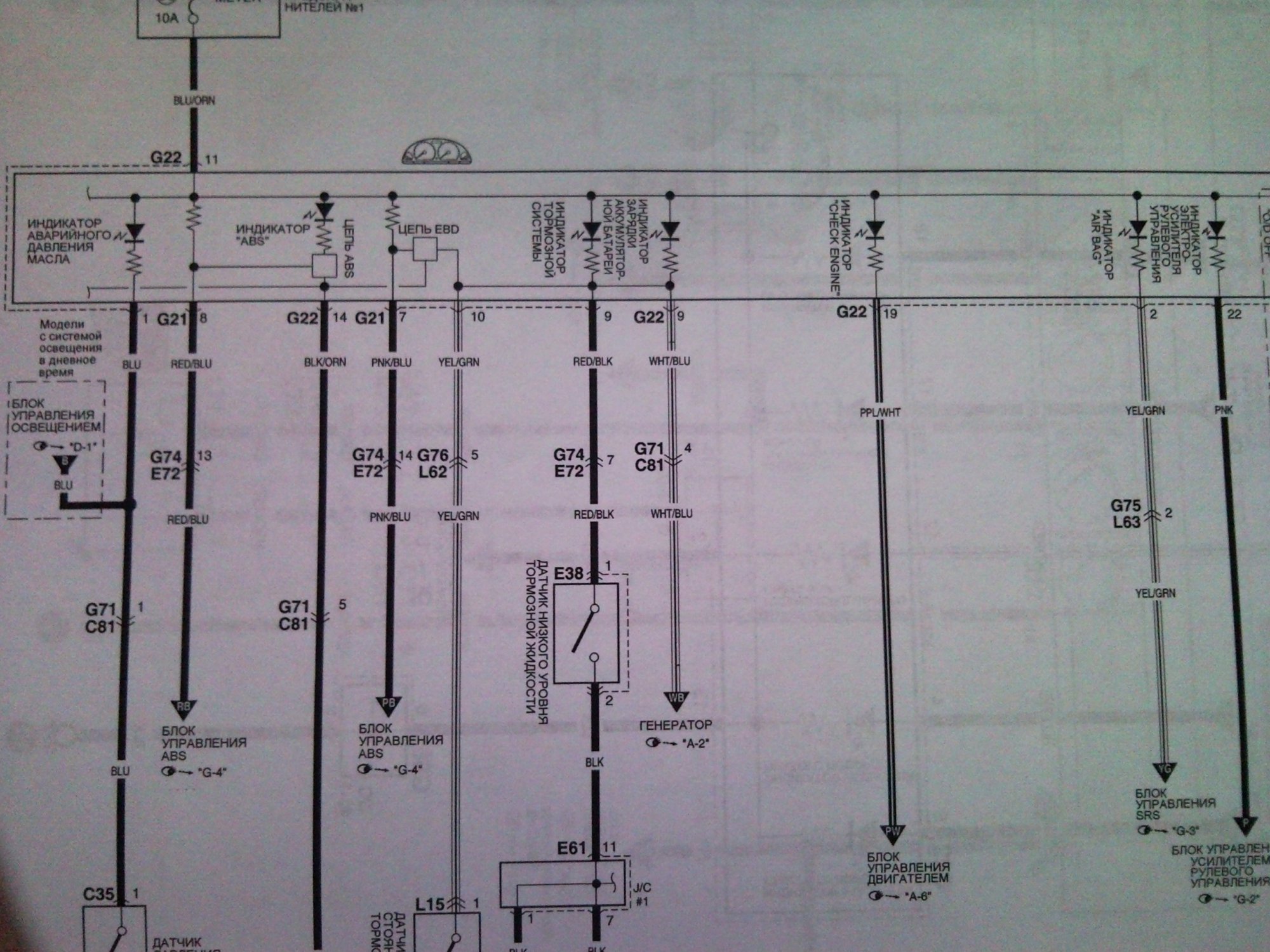

Тонкий провод с гены на массу при включенном зажигании ... вот и вся проверка лампы(светодиода)
Какой смысл в этой процедуре? Для проверки она и так загорается при каждом включении зажигания.

500-600 оборотов,тускленько загорается лампа аккума,чуть дашь газу примерно до 800-900 тухнет,причём мерил зарядку при горящей лампе,показывает 14-14,2
Проверил приборную панель заменой на заведомо исправную. Всё также.
Напряжение бортсети измеряемое на клеммах аккума на разных оборотах и разных нагрузках находится в пределах 14,15 - 14,22. Порог, на котором начинает промаргивать лампочка 14,20.
Думаю что силовая часть генератора исправна. Сам регулятор "съехал" на пониженное напряжение. Должно быть 14,3 - 14,4.
Я бы не стал сейчас забивать этим голову. Ничего плохого электрике авто от такого напряжения не будет. Надо посмотреть на развитие событий.
