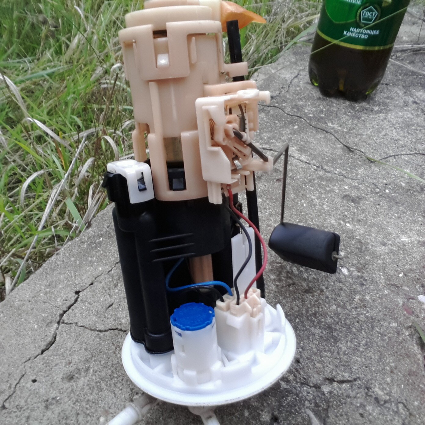

Касик, это вся колба в сборе или только сам бензонасос ???
Ждем от автора темы отчет о проверке
1) тройник + маномер на 5-10 бар + шланг (чтобы свой не резать), установить под капотом в топливную магистраль и проверять давление. Только перед установкой проверь в бутылку как эффективно льется бензин и перед первым пуском накачать давление в систему поворачивая ключ до положения ON 4-5 раз
2) обязательно выкрути кислородный датчик, если вдруг выхлопная забита (вдруг мусор скопился на дне выхлопной, а когда съехала в канаву мусор мог отвалится и забить проход), и если забита помимо того что машина не будет заводится ещё и свечи зальет. Да кстати проверь перед пуском свечи, что они сухие!!! Их могло залить в прошлый раз и они могли ещё не просохнуть.
8,883
5,206
Это - бензонасос. Что спрашивали, то и написал. Колба - это фильтр. Там еще есть уровнемер топлива и клапан обратный[DOUBLEPOST=1408606615,1408605083][/DOUBLEPOST]

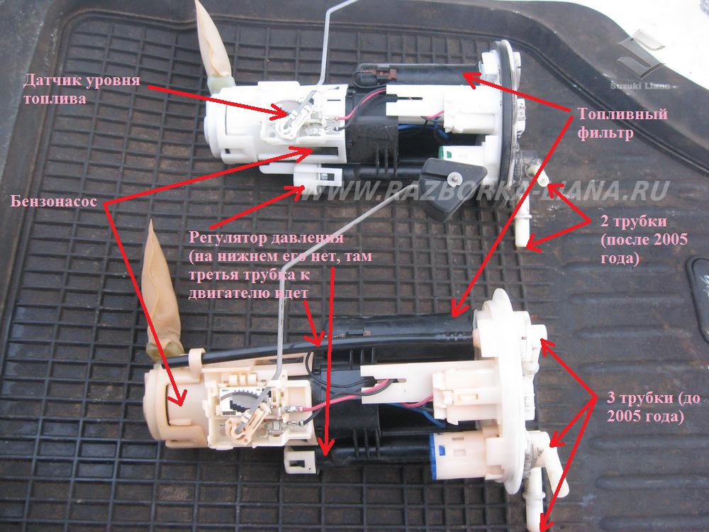

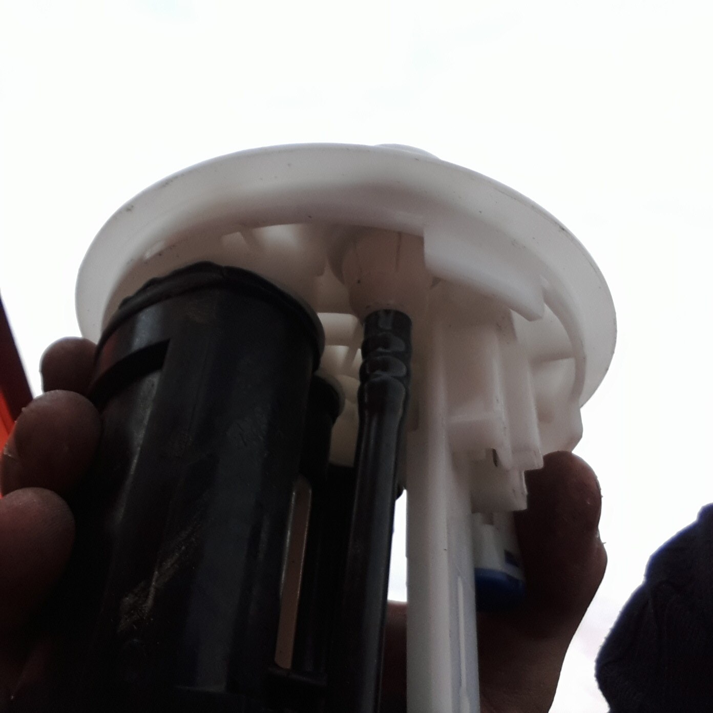

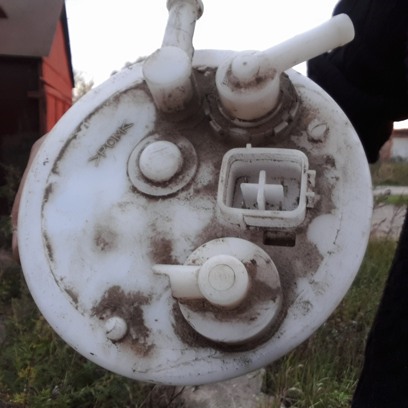

Снял, посмотрел- насос работает. Но в силу того что я рукожоп, поломал штуцер на крышке всей этой конструкции. Возник очередной вопрос продаются ли штуцера отдельно( я посмотрел можно аккуратно вытащить его) либо же вся эта пластиковая конструкция и ее/его цена? :)

А по серьезному, я думаю что можно это как-то исправить...Трубку нужного диаметра, например нагреть и впаять ее.,или еще что.. смотреть надо по месту вообщем.

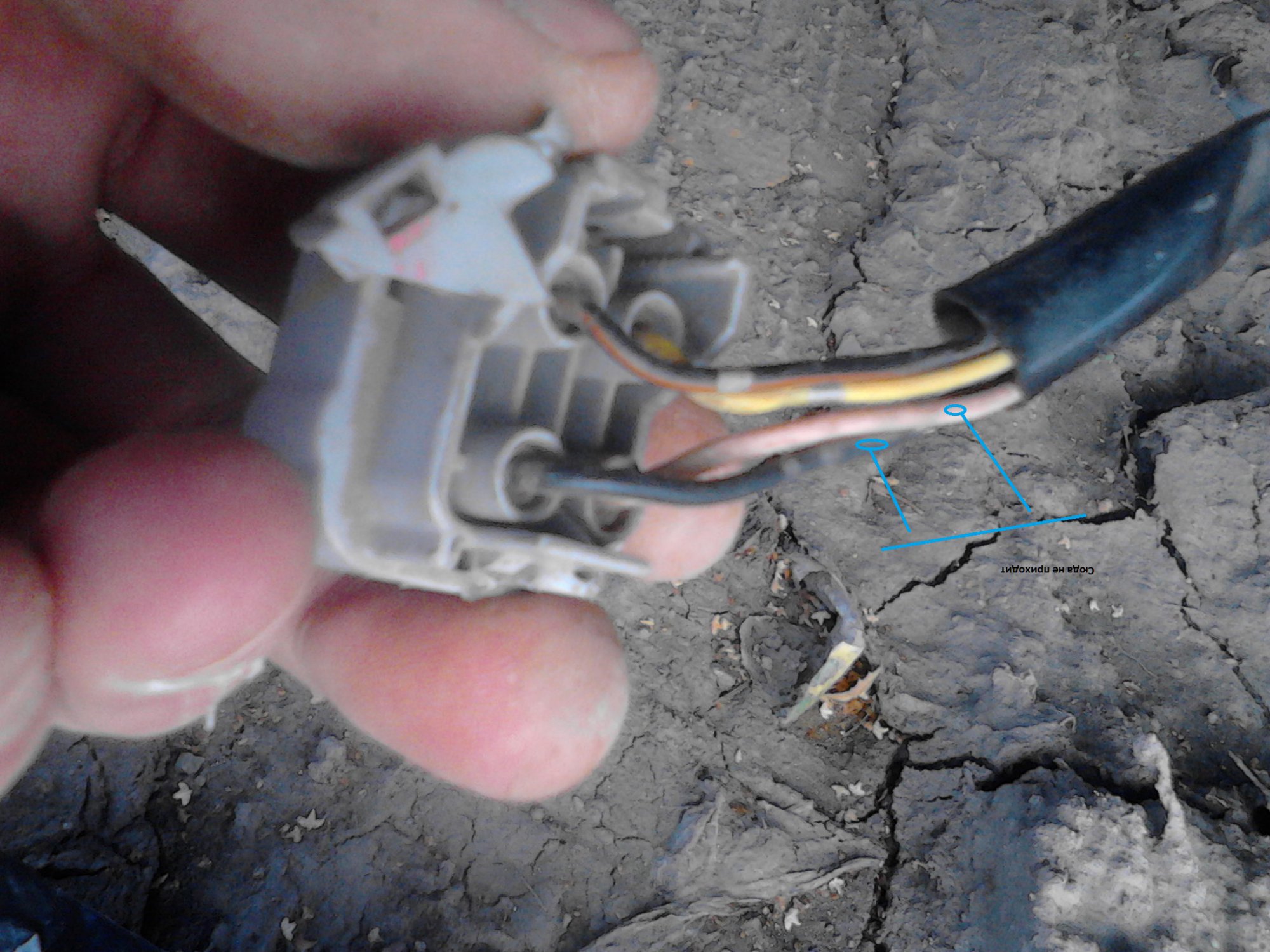

Wh1sper, так что у тебя в итоге с твоей проблемой? Удалось найти причину?
Да, только что смотрел как раз) Не приходит питание с фишки на бензонасос.
p.s сорри за качество-фотографировал на тапок
p.p.s порыл по форуму- нашел схему по релюшкам (сделал хулиган), у меня 8 и 9-го реле нет, даже контактиков там нет, наткнулся дальше в том же мануале на еще одно реле бензонасоса, прозвонил-все звенит. Где беда-ума не приложу

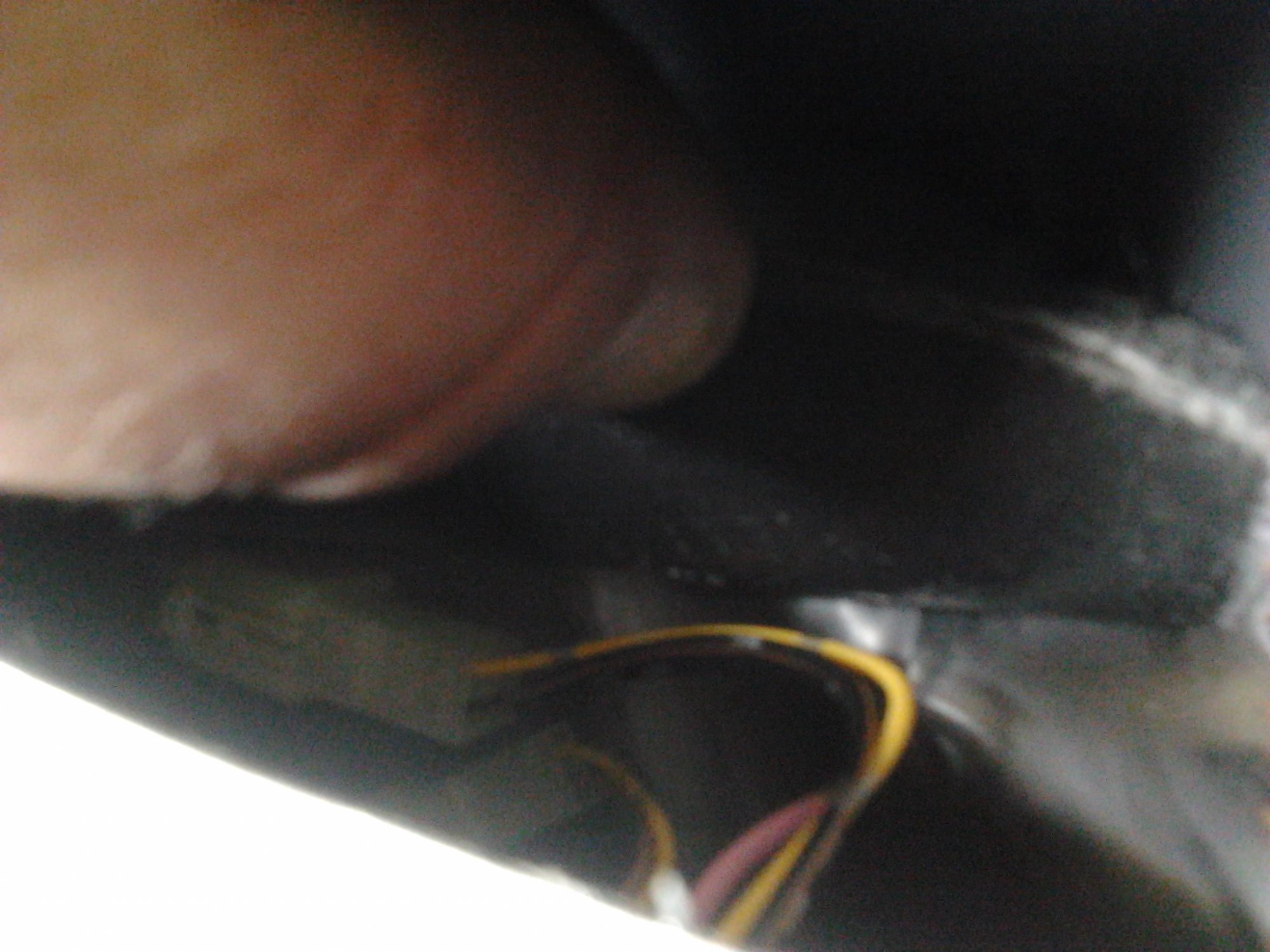

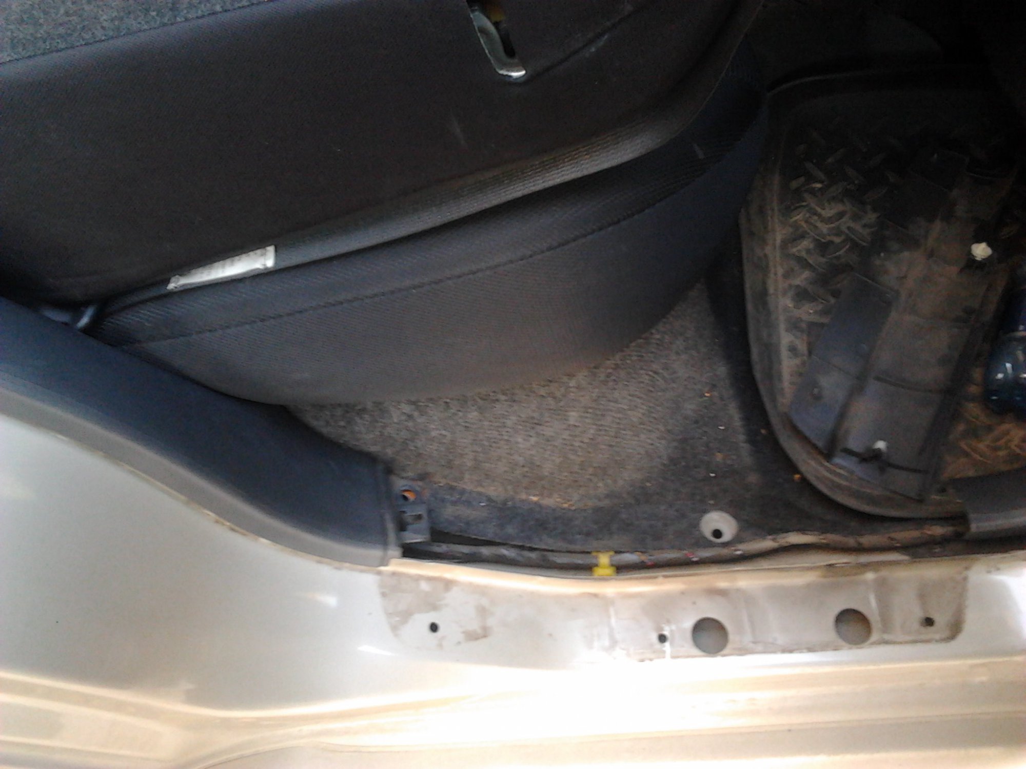

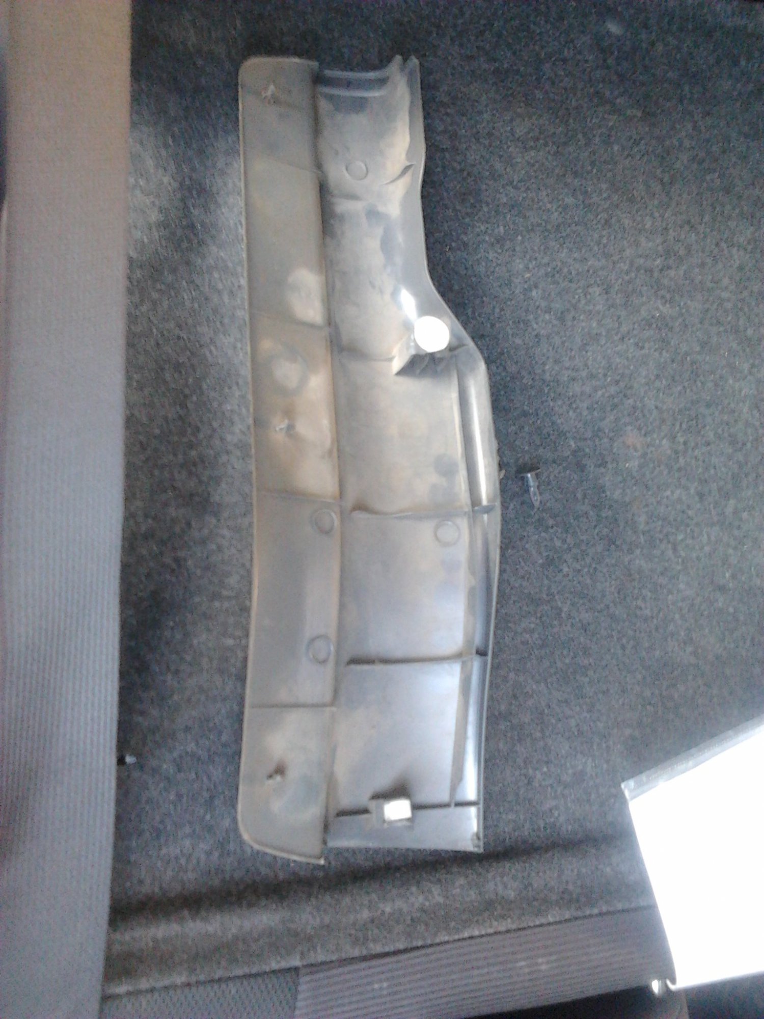

А беда может быть в кабеле. Открой правую заднюю дверь, сними накладку на пороге, увидишь жгут проводов
сними накладку закрывающую арку, и там за ней увидишь 4-х контактный разъем
с проводами желтый, розовый, черный и черн-красный. Вот на розовом и черном мерь напругу, это питание бенз. насоса. Дальше от него идет "хвост" короткий на улицу, на фишку самого бензонасоса. Удачи!

Теперь беда в колбе, которую выше скидывал. Обломан штуцер на подачу топлива.:cray:
