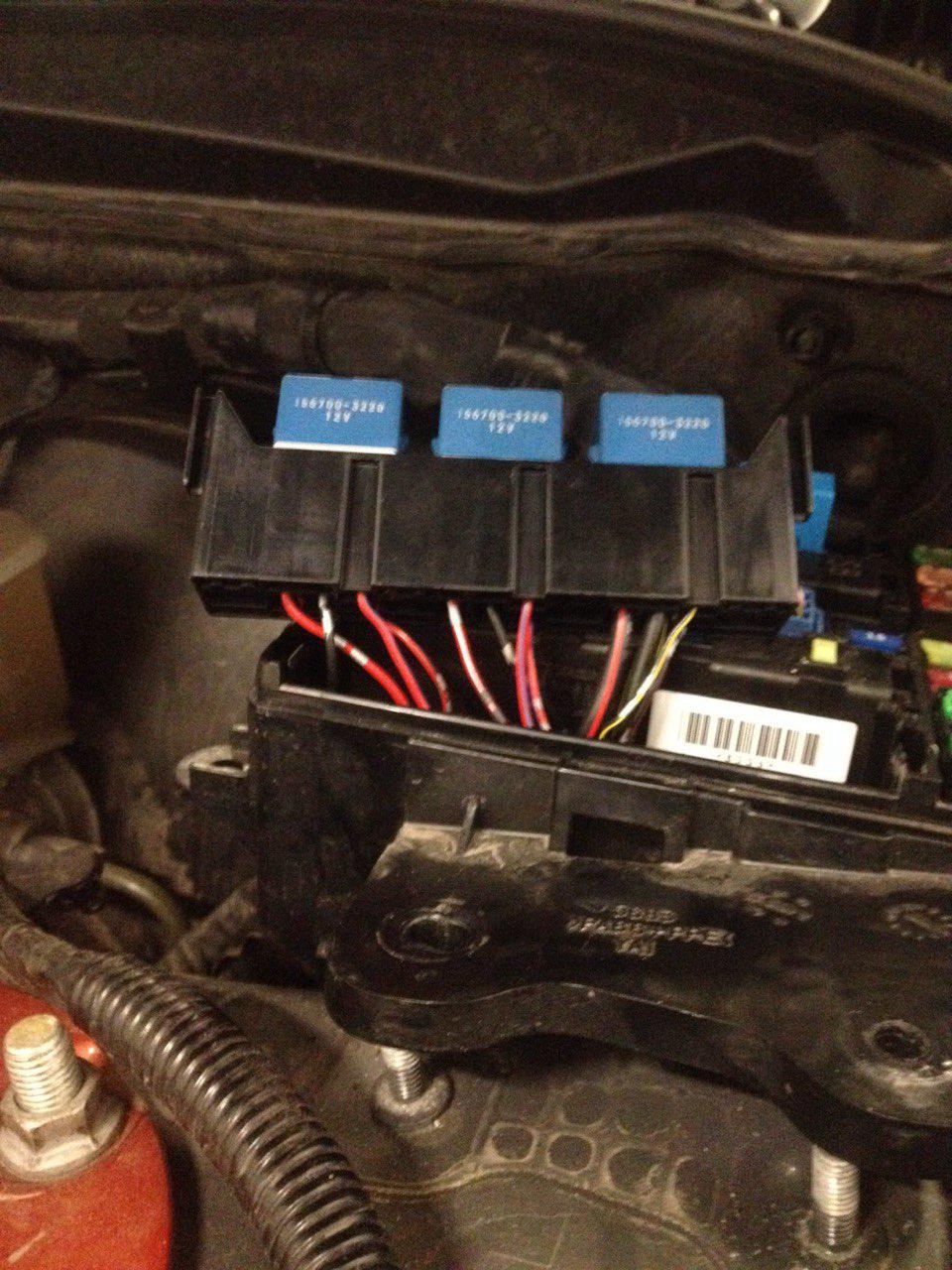

Проводку переделать не проблема.
Думаю что проблема!
В трёхдверке лампа Н4 управляется по минусу,сматри а то накосячишь и спалишь блок ВСМ
Я уже так лоханулся когда пытался вколхозить ксенон,теперь контролька дальнего всегда горит на приборке..

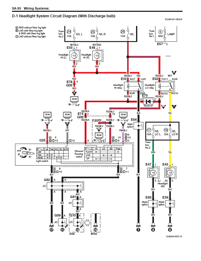

rapp, галоген ставишь или ксенон?
Вот схемы для обоих вариантов:
Галоген:
Ксенон:
И помни, что в галогеновой фаре лампы ближнего и дальнего свет управляются минусом, а в ксеноновой ближний (блоки поджига ксенона) плюсом, а дальний (галогеновая лампа) - минусом. И блоки поджига у нас изолированы от массы.

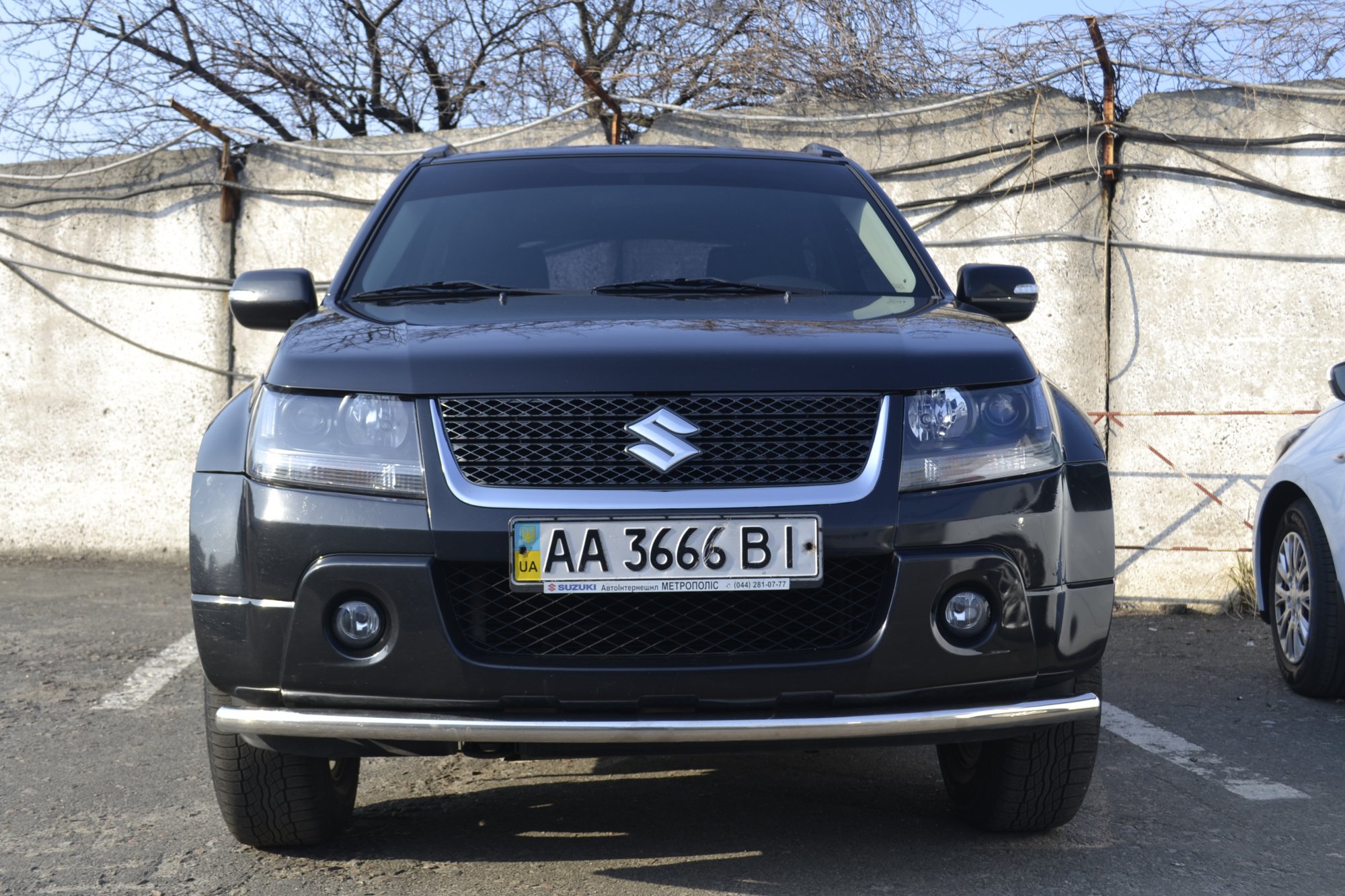

Буду ставить галогенные фары, а потом в них ксенон.

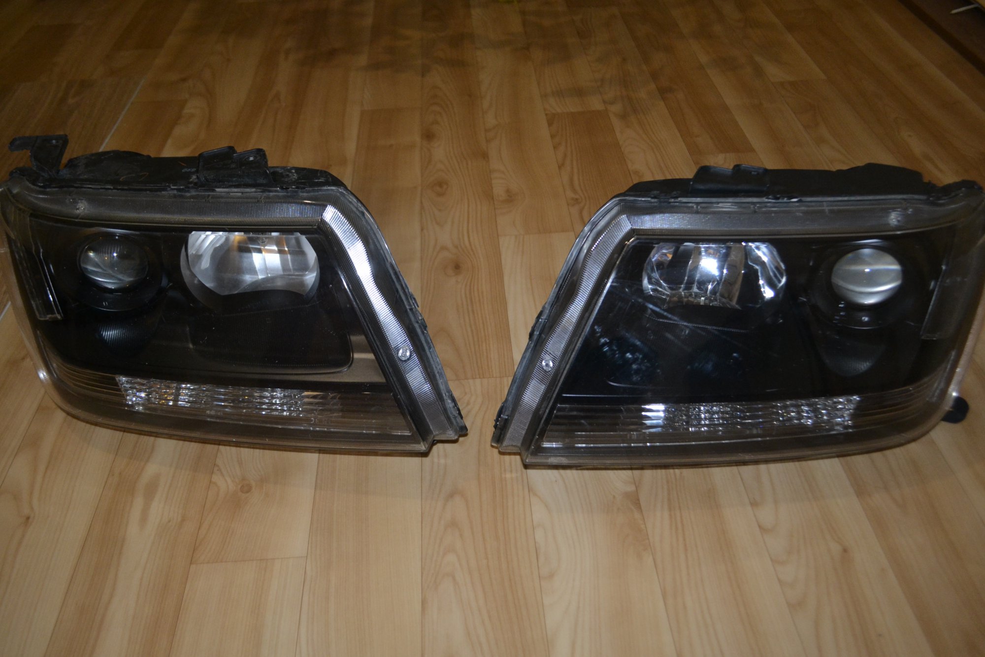

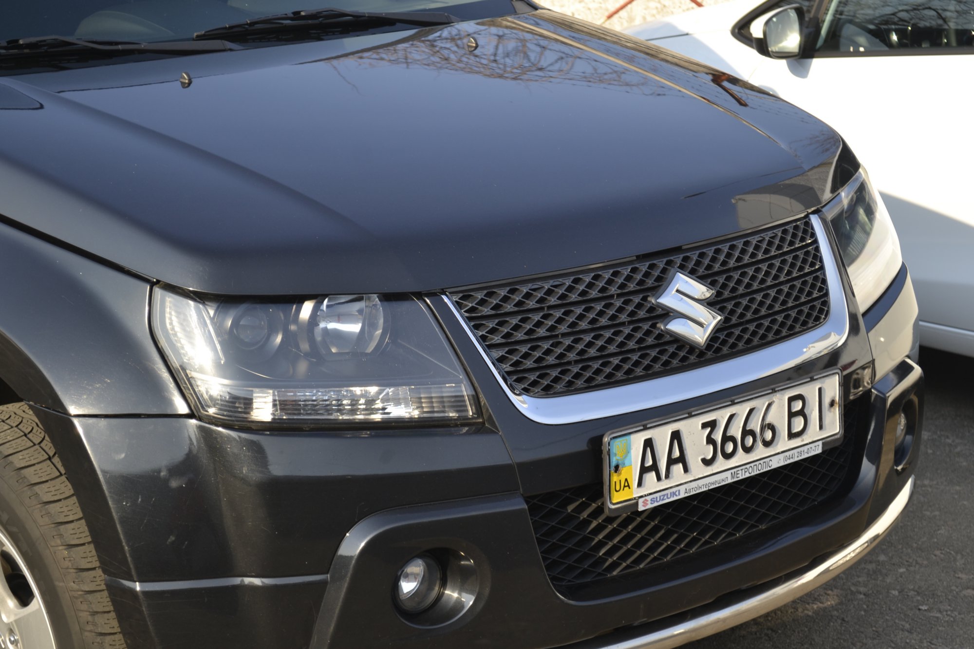

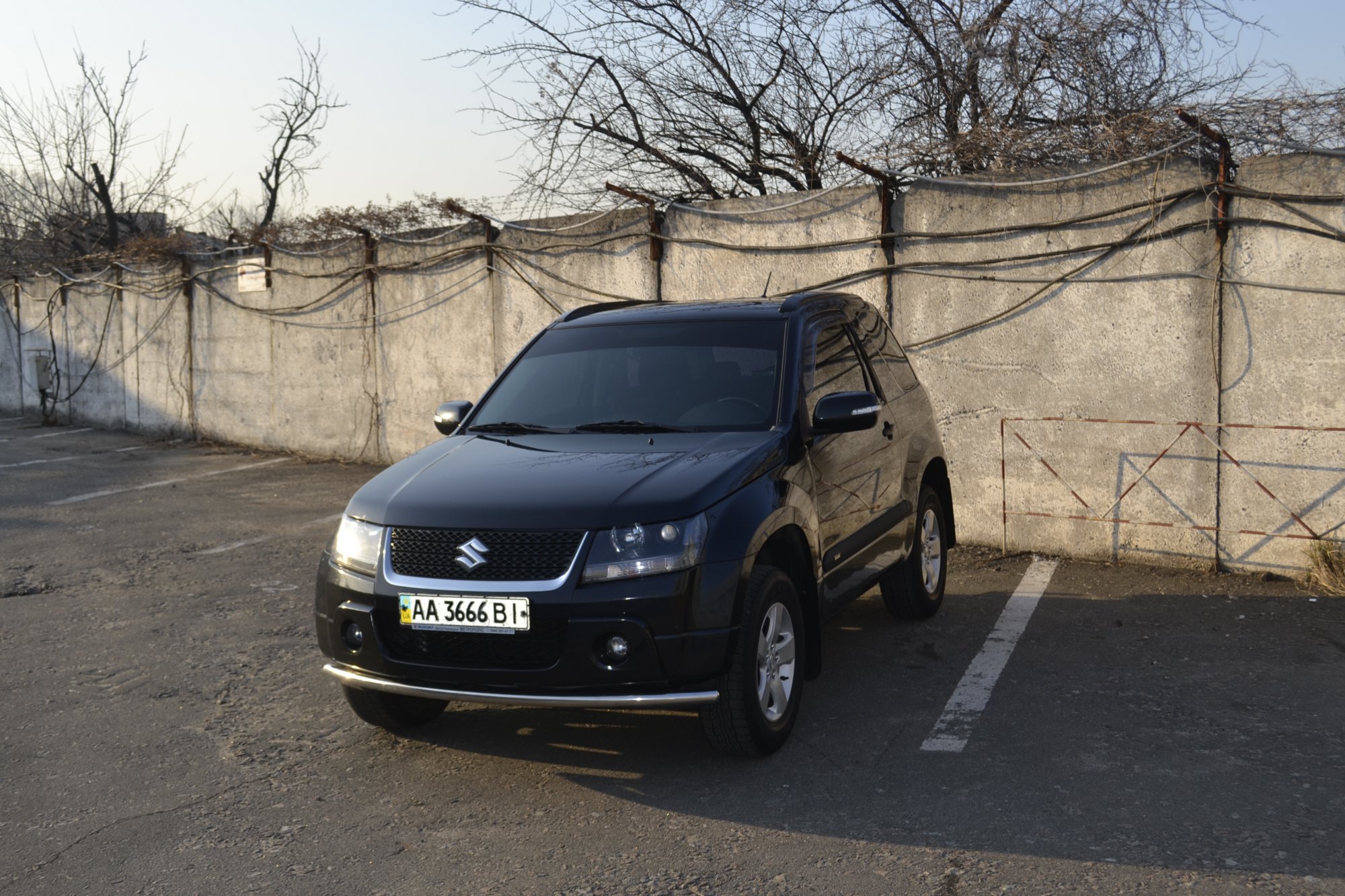

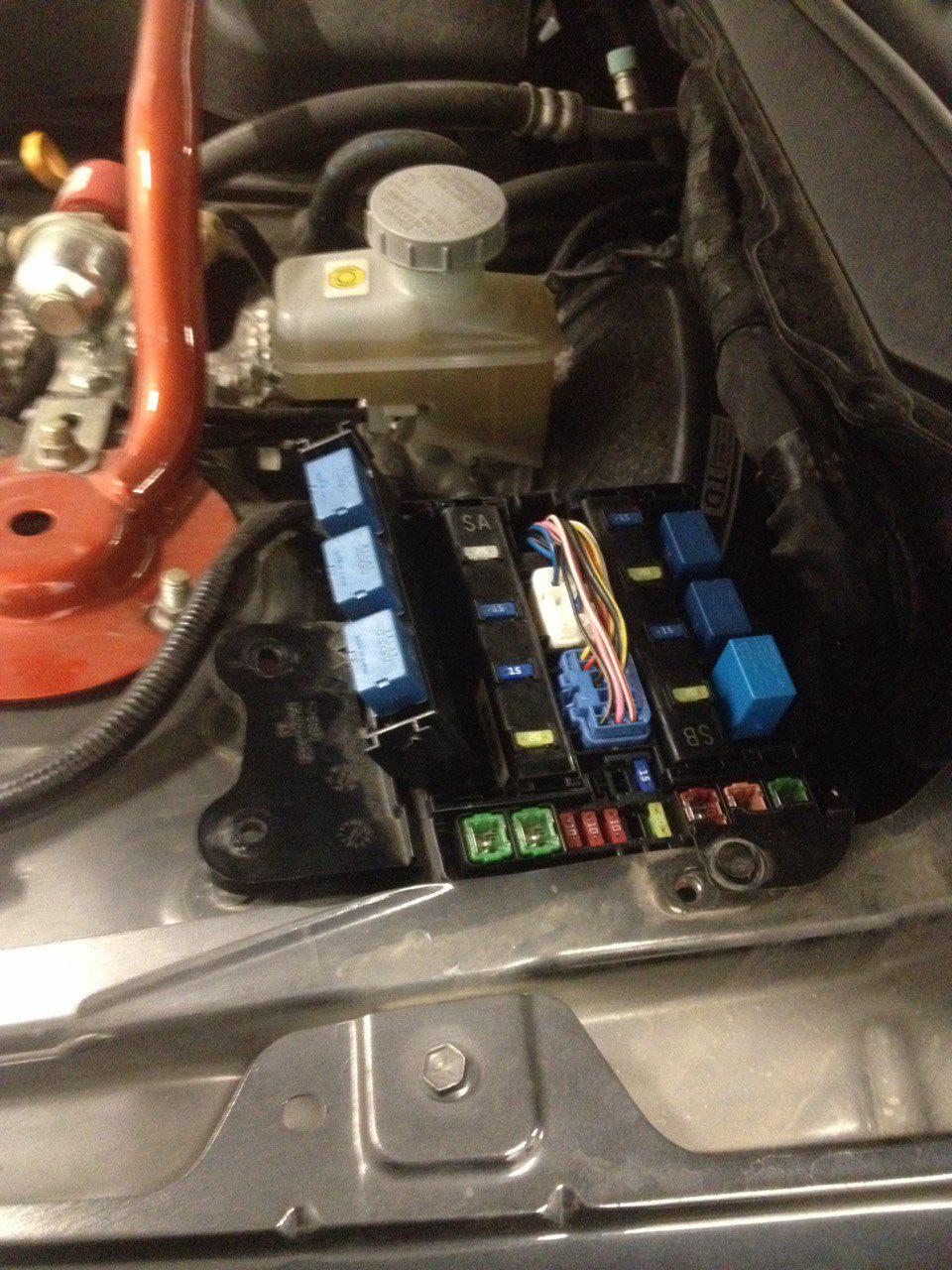

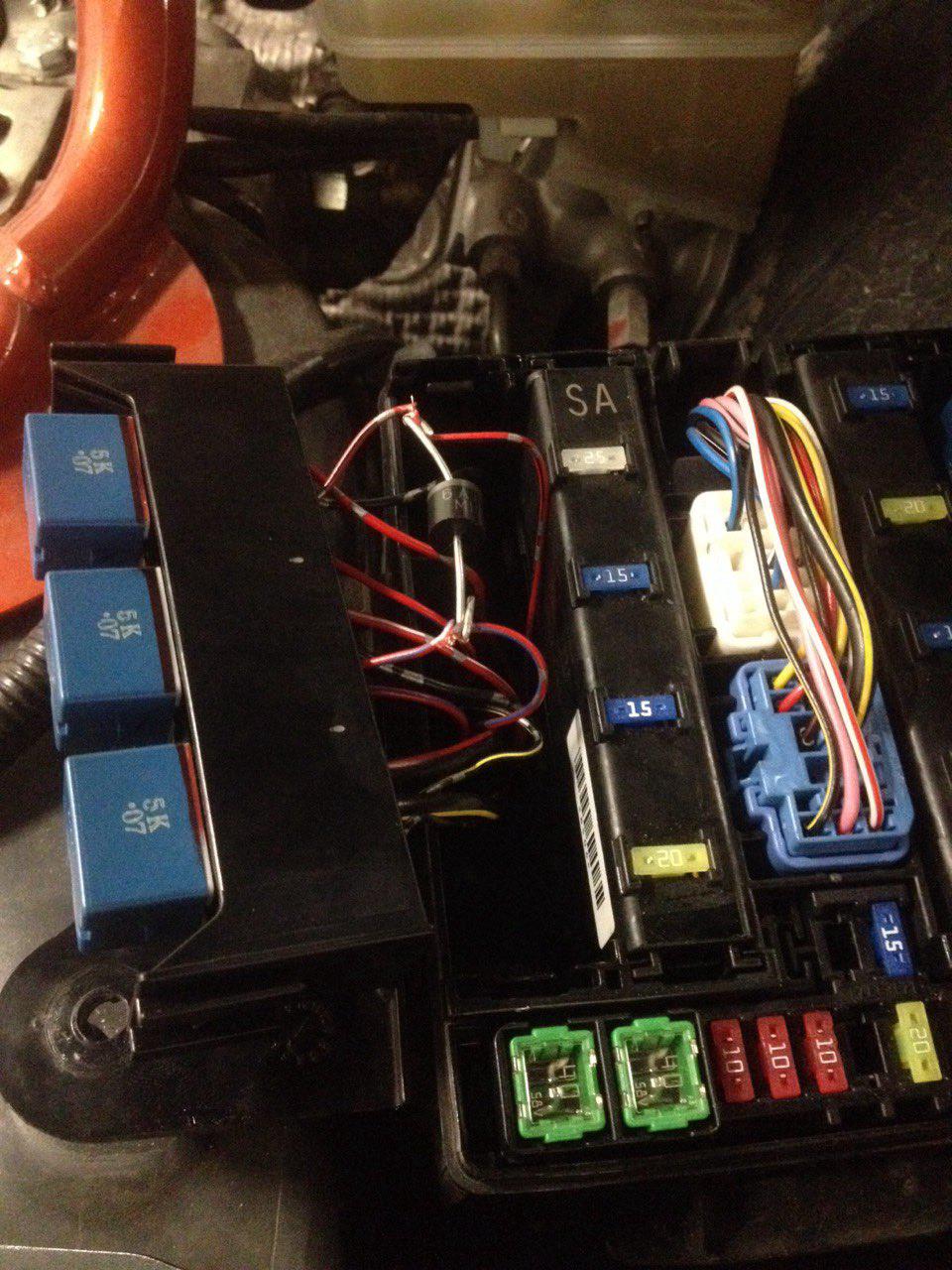

Спасибо за схемы.[DOUBLEPOST=1426888519,1409865084][/DOUBLEPOST]Для всех владельцев 3х дверок, кто захочет поменять фары, выкладываю схему переподключения проводки, что бы при включении дальнего, не пропадал ближний.
Фары разобрал и покрасил внутрянку в черный и покрыл матовым лаком
Вот что получилось)))
