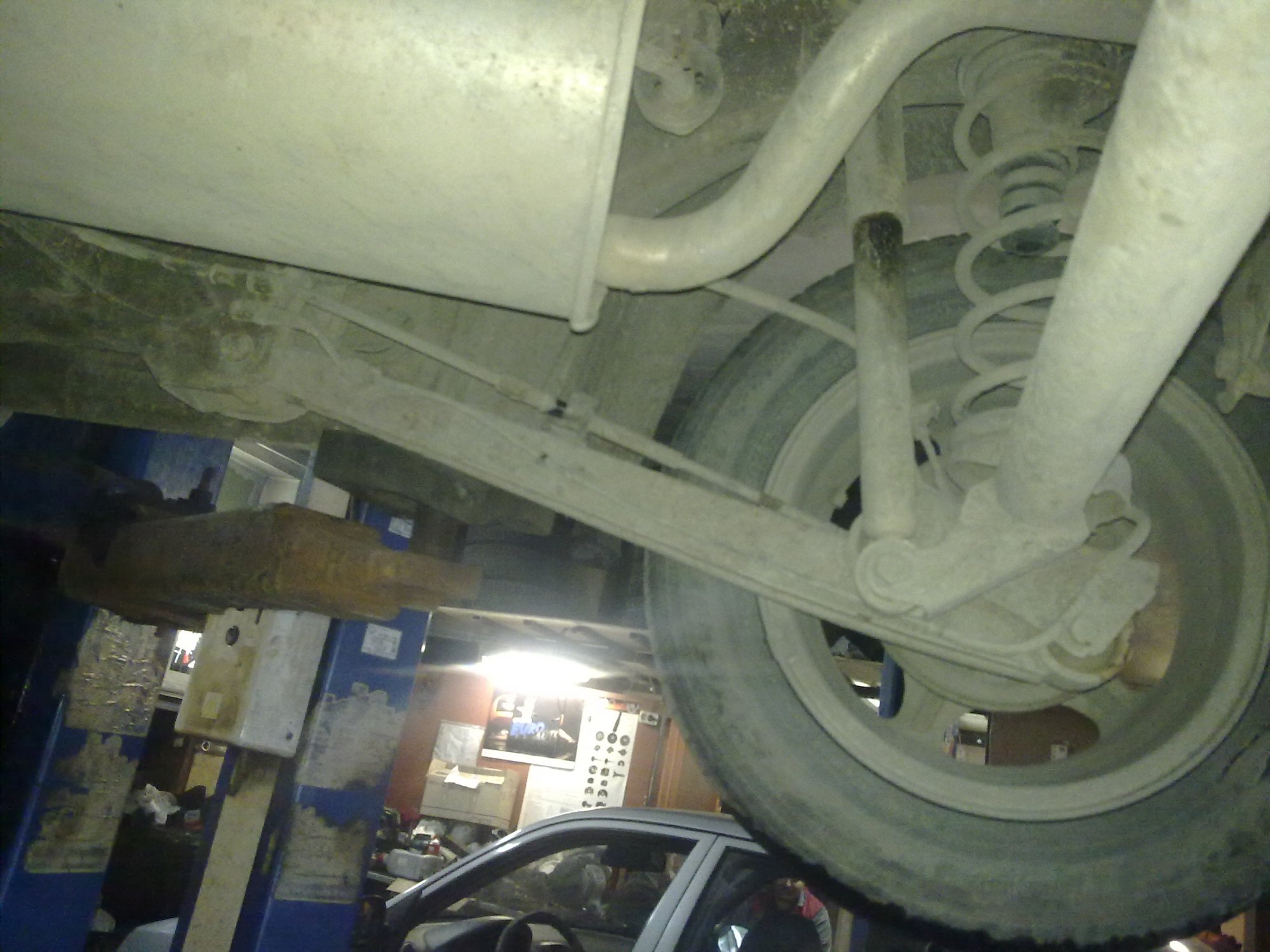

застучала подвеска задняя нужно менять рычаги или салентблоки если есть в продаже правда где достать всё это ну прям и не знаю ибо до этого был отечественный автопром з/п везде.

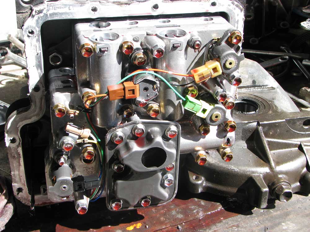

Белая фишка это это можно сказать крышка сквозь нее идут провода управления соленоидами коробки. Если она болтается значит у нее обломаны стопора. Отдельно не меняется, только с проводами. Поддон коробки валяется в гараже, только как его передать ума не приложу - времени совершенно нет. Приезжай, забирай, за так отдам...:)

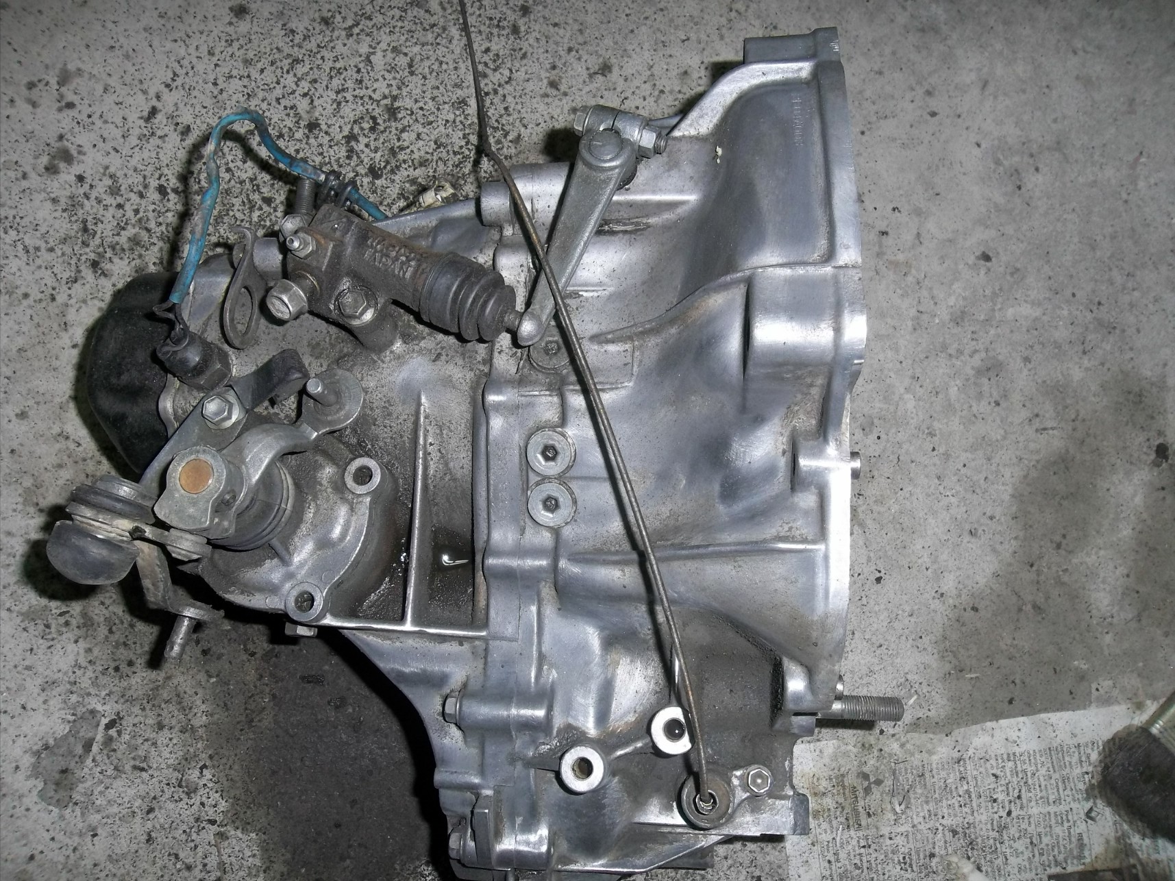

Изображение 007.jpg На фото херня с тросиком это есть датчик скорости, правда коробка механика да и не с вагона, но не суть важно, на твоей коробке датчик скорости расположен в том же месте[DOUBLEPOST=1409982108,1409981671][/DOUBLEPOST] 005.jpg во, нашел фото коробки вагона

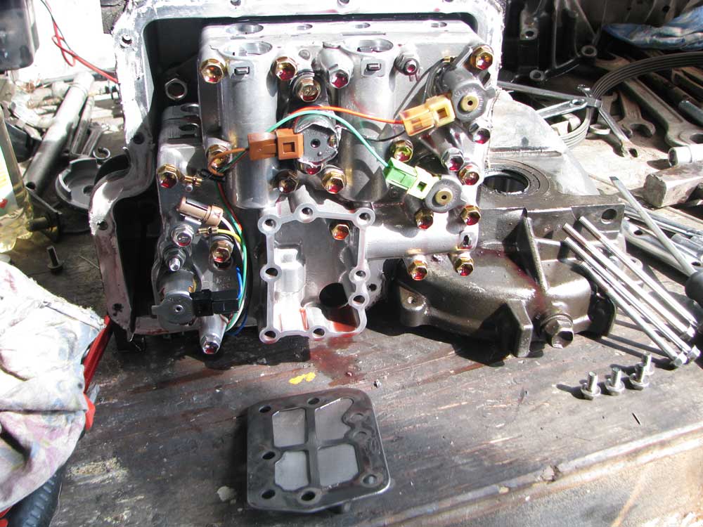

по поводу фильтра - он есть, стоит примерно 3 килорубля, реализован в виде металлической сетки, замечательно моется и продувается сжатым воздухом то есть замене не подлежит...
У меня пластиковый - 1,5 руб. - старый открутил, новый прикрутил.

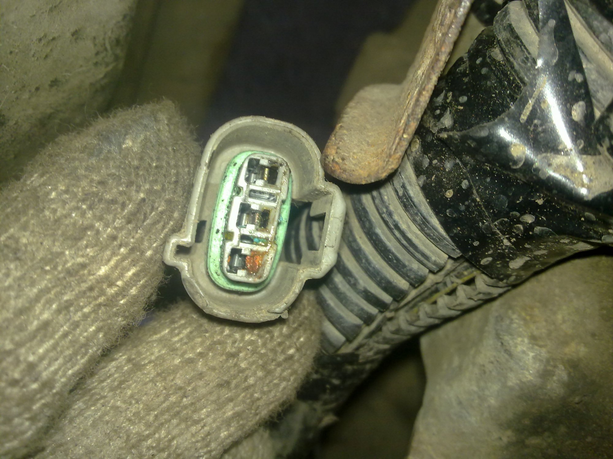

нашел 3 возможных датчика 1-й в около селектора кпп 5-ти и более контактный, 2-й под расширительным бачком кажется 3-4-х контактный, 3-й между кпп и кузовом за блоком даже точно не могу сказать к блоку или кпп он относится смотреть надо на яме 2-3х контактный, заметил одну интересную вещь если мотор разогреется в пробке то скорее всего заглохнет(возможно из-за датчика) но вот если вкл кондей который временами врубает вентилятор то мотор не глохнет!, созрели вопросы должен ли вкл. вентилятор без кондея при перегреве мотора и если да то примерно с какой отметки он вкл по показаниям температуры на приборке?

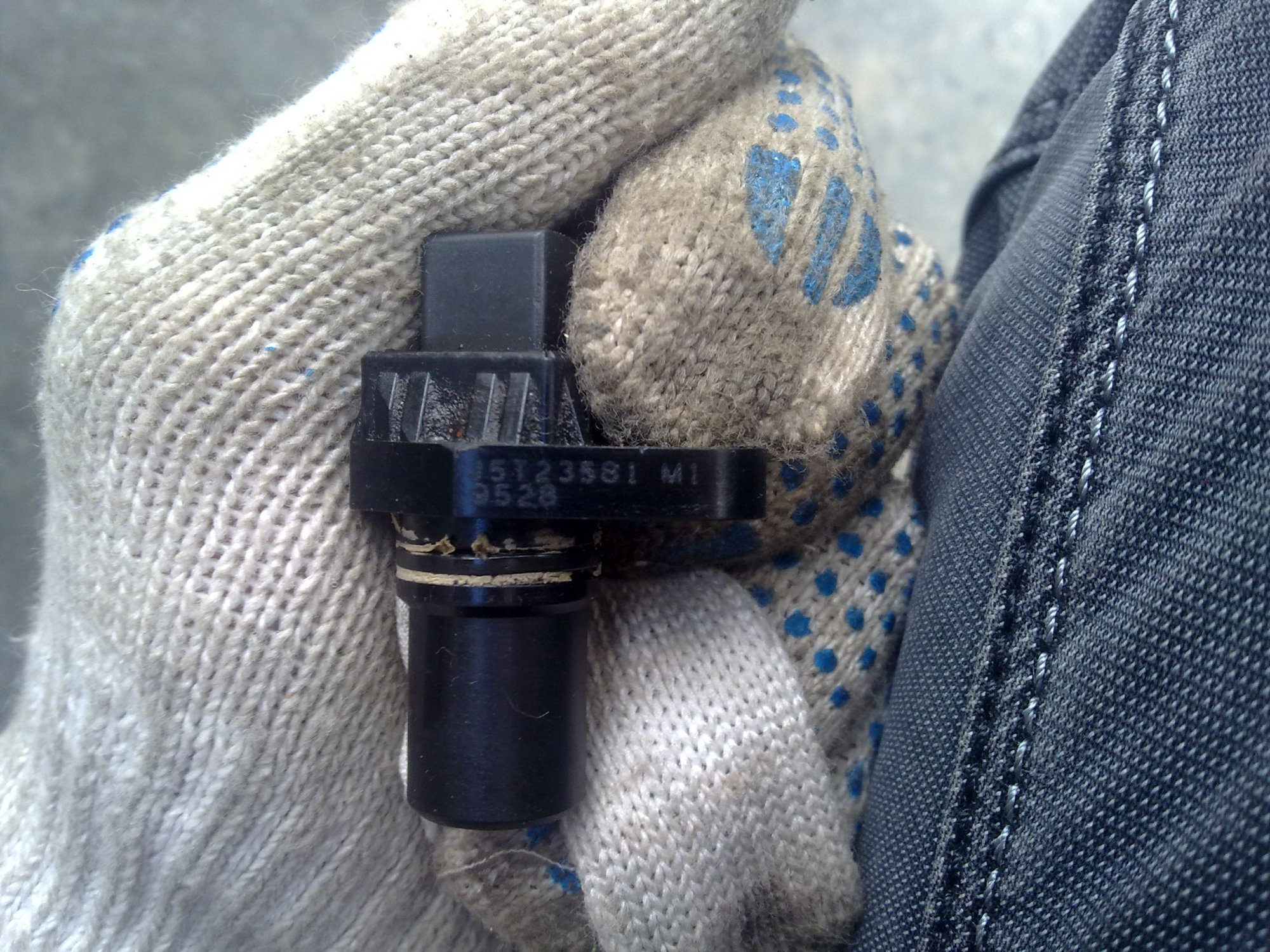

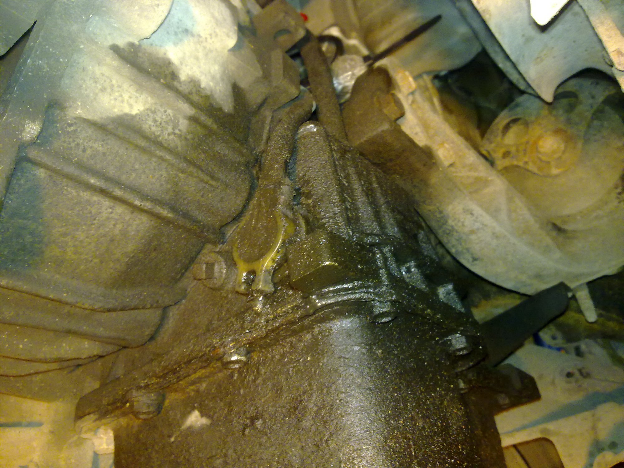

СПАИБО знающим людям ковырять буду в пятницу на яме посмотрим кто кого[DOUBLEPOST=1410606756,1410286908][/DOUBLEPOST]и так сняв воздухан я нашёл датчик распредвала он находится с правого торца гбц по ходу он был уже заменён на б\у митсубишевский есть значёк и маркировка J5T23581 M1 9528 13092014273.jpg
как видно на нём нет прокладок зато есть немного герметика правда не достаточно, в общем масло с него капало по двигану и стекала на датчик спидометра на том трудно поверить, но сгнили контакты 13092014278.jpg один остался в сломонной колодке без замка 13092014280.jpg и он то вкл то выкл при тряске в общем вопрос если вынуть датчик спидометра и так проехатся до дома для пайки не будет ли из него хлестать масло? а то платить почти 3 куска за сранный датчик эт перебор!

Где такие цены? Это обычный датчик Хола. Чежский стоит где-то 500 руб., два года назад менял.
Датчик распредвала - под замену - все сопряженные поверхности хорошо очистить от масла, вытереть насухо, положить герметик и поставить новый датчик.[DOUBLEPOST=1410609779,1410609389][/DOUBLEPOST]

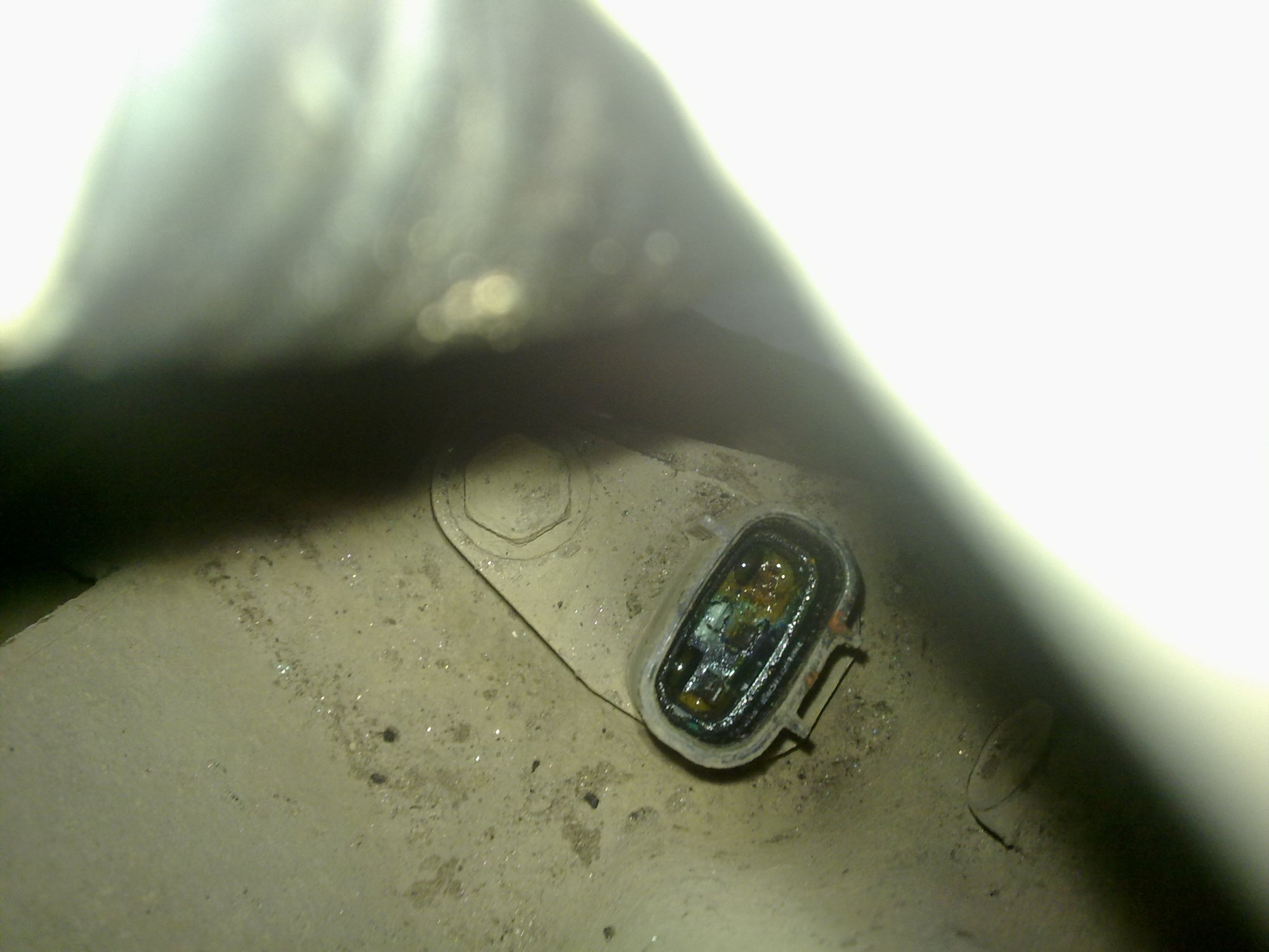

продолжу о датчике скорости пол дня я потратил чтоб открутить тот болт а всё дело в том что к нему не подлезть однако связка из 10 ключей на 10 этот вопрос почти решила но даже выкрутив его я понял что датчик так просто не вылезет кто-то его наверное посадил на герметик иль на мега клей, завтра возможно поеду в сервис, кстати заметил следующее как тока он вообще перестал работать коробка не в какую не собирается переключатся на первую теперь у меня полуавтомат)))))

В принцыпе датчик скорости дает сигнал только на спидометр и к АКПП отношения никакого не имеет - на коробке стоят два датчика на одной колодке - датчик скорости коробки и датчик скорости гидротрансформатора (другими словами скорость вращения коленвала) - вот какой-то из этих датчиков и мутит воду.

датчик распредвала сменил, а вот с д. скорости засада заехал в сервис там его отверткой подцепили но он гад всё равно не вылазит в итоге сломали крепление, а он на своём месте как был так и остался мож кто вытаскивал его ?[DOUBLEPOST=1414079959,1411192875][/DOUBLEPOST]на днях сдохли задние колодки стало скрипеть пришлось их экстренно менять ибо не хотелось попасть на барабан заодно и протечку тормазнухи с заднего цилиндра устранил путём его замены итог работа 1500+колодки900+цилиндр420
при работе ну никак не отвинчивалась трубка от цилиндра механик достал горелку отвинтили))), ещё на новых колодка была фишка куда вставляется сухарь, увы сухари сгнили поставили без них надеюсь не отвалится ничего
картер акпп заказал в евроавто на выходных приедет по сему будет замена масла так вот кто какое лить маркировка атф3314?
а вот с датчиком скорости жопа снять не сломав механик не может т.е. пропаять отгнивший контакт увы не получится с заказом через евроавто отказали нашёл сайтик где можно достать за 3000 с доставкой правда номер другой ещё 4 ноля 3496074G00000 чего делать даж и незнаю
