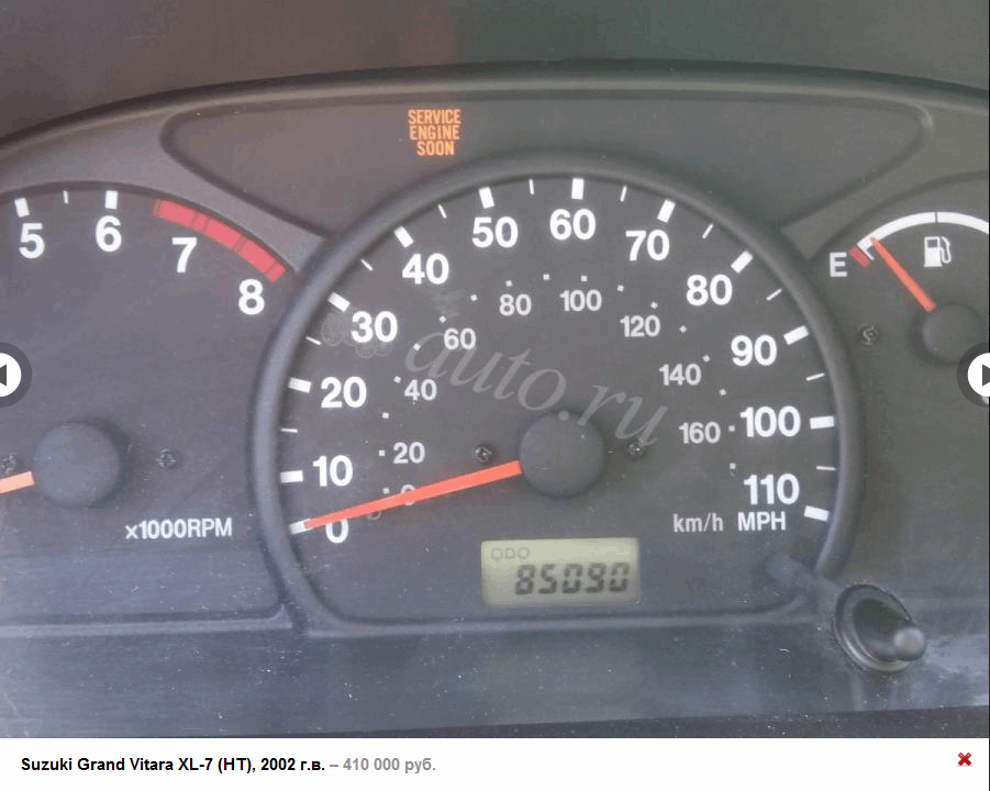

Искал машину, нашел вот такое фото продавца, я так понимаю это наличие проблемы у авто?
Ну, ошибка какая-то. Надо смотреть что за ошибка. Я покупал - у меня вообще эта лампа выдрана была из приборки - и ничего, ехало. Подцепился сканером - лямбды верхнине накрылись. Ну, поменял, лампочку на место вернул.
Кстати, лампа эта может загореться если банально не плотно закрыт бак.
Не обязательно . Если зажигание включено , но мотор не заведен , на исправном авто должны гореть "чек" и "масленка" с "батареей" . Кстати , последние две лампочки находятся в районе кончика стрелки тахометра (не влезли на фото) , которая , по моему , и указывет на ноль .

Нужна диагностика, возможна простейшая и разовая ошибка. Скинь клеммы с аккума, подожди пару минут, подключи и заведи. Если появится - нужно на диагностику, если не появится - то тут варианты, может и никогда ЭТА ошибка не проявится (у меня было два раза), а может, потом и проявится снова, у меня закоксовался клапан ЕГР, сначала сбросил, потом через неделю проявилась, потом через день, потом постоянно.

Согласен, на фото скорей всего просто включили зажигание для отображения одометра. Стрелка тахометра при работающем на ХХ двигателе должна быть почти в горизонте, а она явно ниже.
