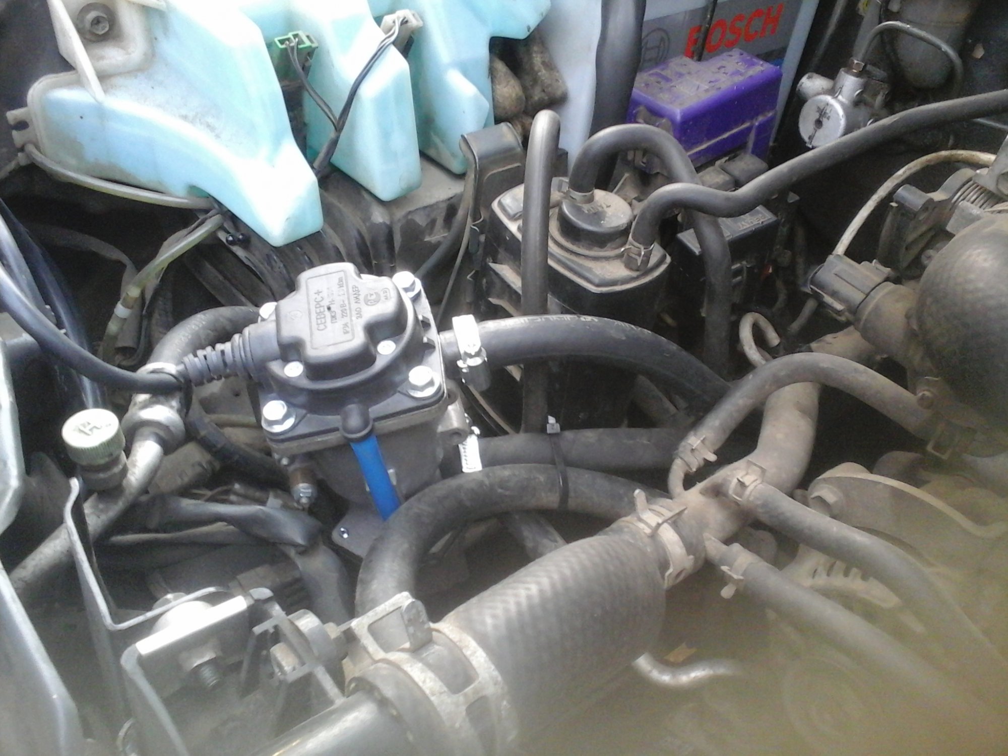

А-фpиз придется менять или доливать?[DOUBLEPOST=1417010702,1416830392][/DOUBLEPOST]сегодня поставил. Дольше думали куда воткнуть, т.к места немного и все время что-то будет мешать. Пока поставили в районе межды бачком омывателя и углом радиатора. Потом если кто подскажет куда лучше или сами додумаемя можно переставить . 1метра прилагаемого шланга на два равных куска не хватило, пришлось докупить. Т.к электричетсва в гараже нет окончательная проверка будет проведена позже.

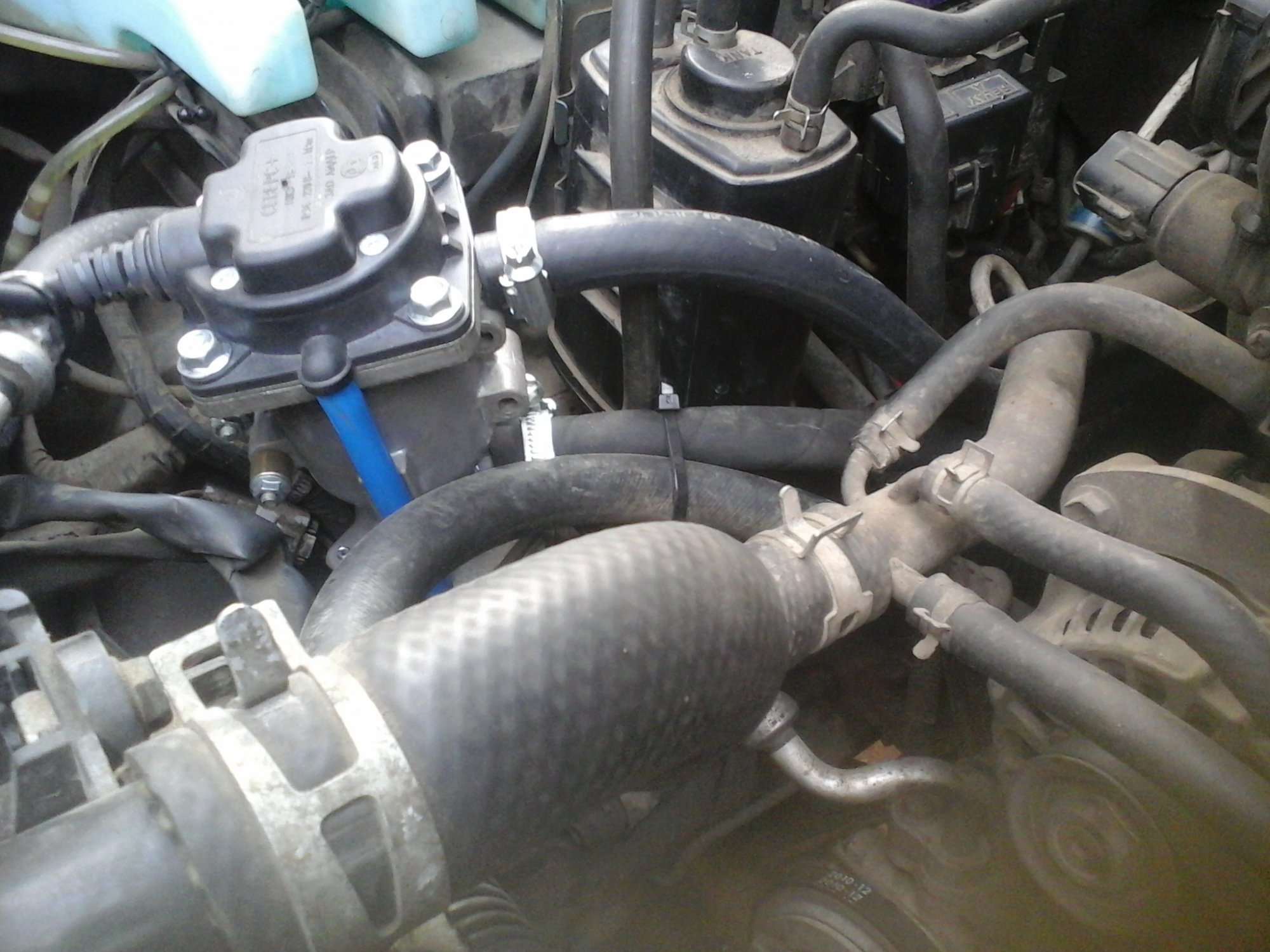

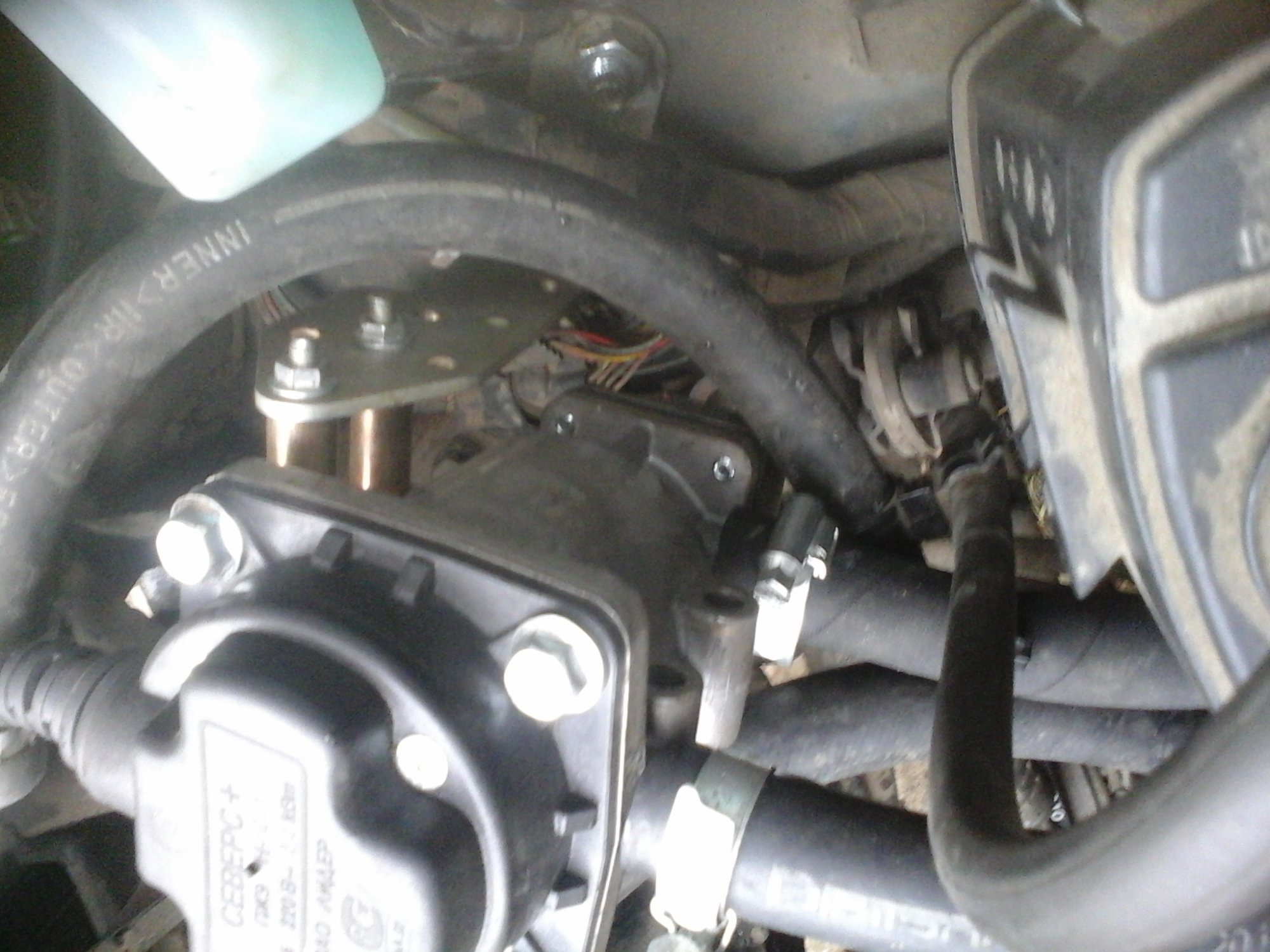

сегодня наконец-то удалось немного потестировать агрегат. Имеем -10, время прогрева 30 мин.
Стрелка температуры двигателя на 1мм выше нижнего уровня. (Фотки как смог)
Работает практически бесшумно. Вилку протянул в передний бампер и закрыл штепселем -мама
теперь капот можно не открывать
[DOUBLEPOST=1417508561,1417417331][/DOUBLEPOST]По инструкции северс + допускается врезать либо перед отопителем , либо после (как у большинства других) В связи с ограниченностью пространства у меня врезан перед печкой, поэтому какие-то потери тепла в мороз в салоне будут некоторые присутствовать. В планах укрыть чем либо подогреватель, либо если будет некомфортно когда-нибудь врезать все-таки в другой патрубок.

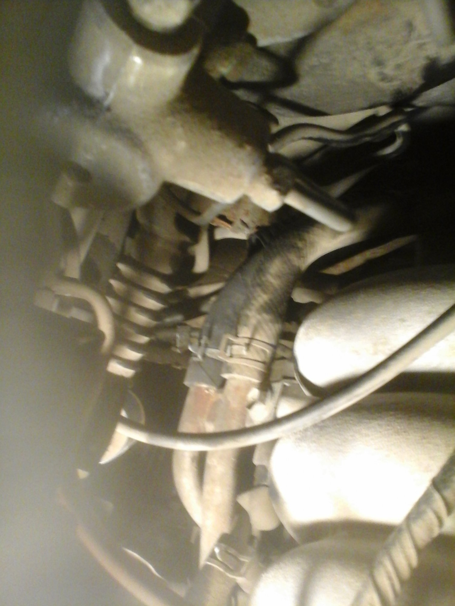

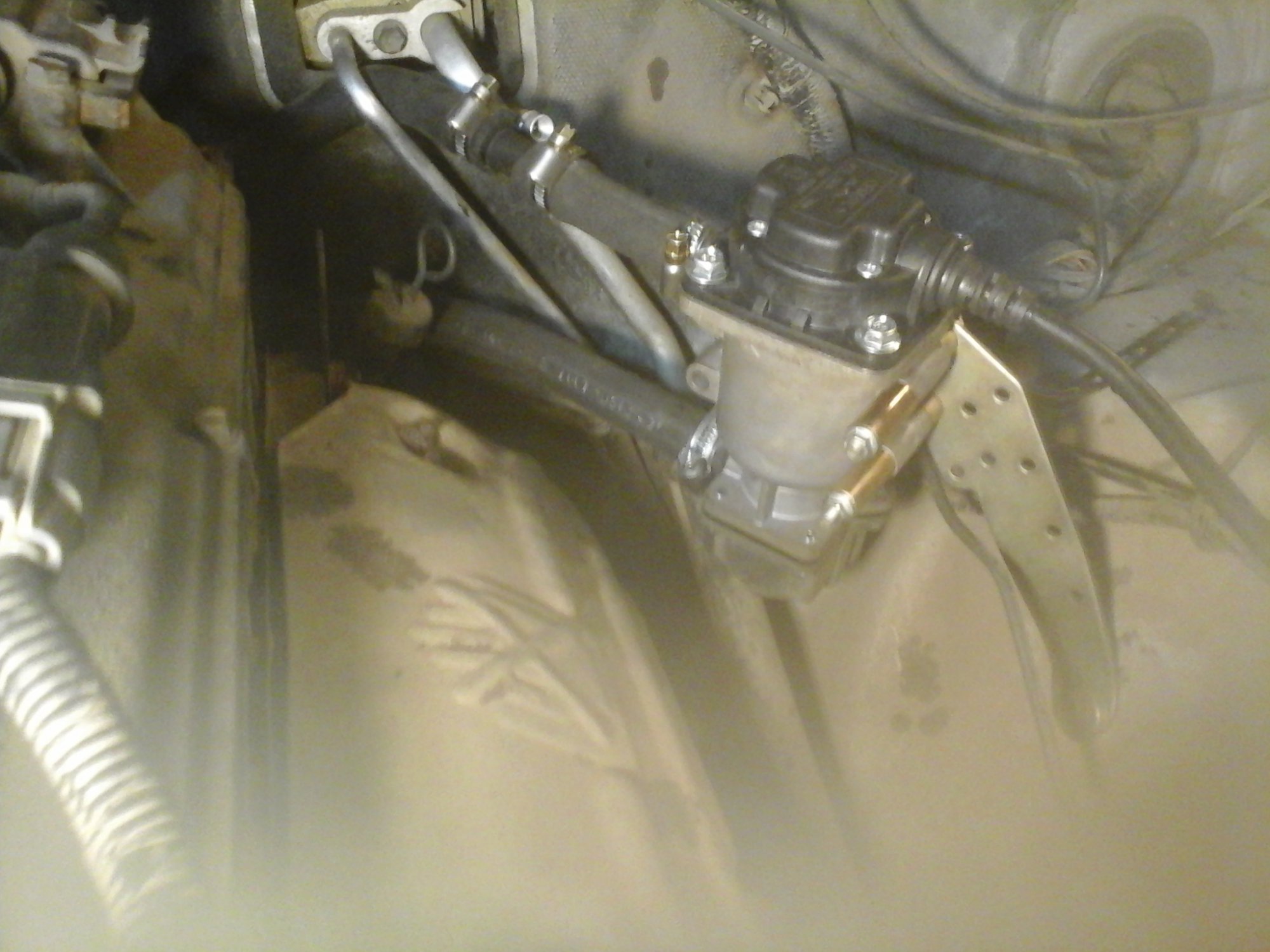

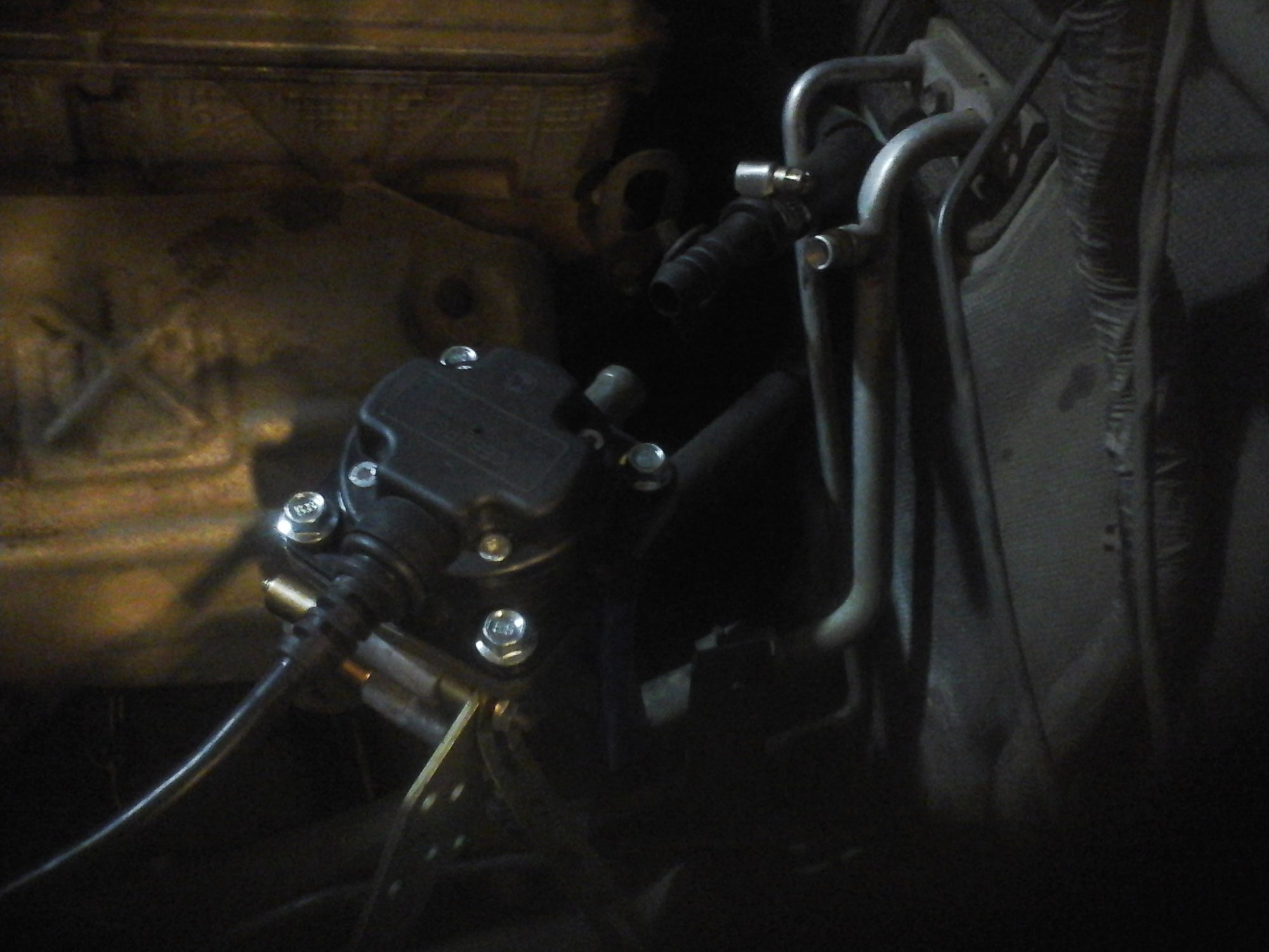

Может кто даст совет[DOUBLEPOST=1418044377,1417698662][/DOUBLEPOST]сегодня врезали на G13B (правый руль) вот так выглядит подкапотное пространство. Слева рядом с воздушным фильтром есть место но мало и один из шлангов проишлось бы сильно выгибать поэтому установлен был справа от двигателя примерно где АВS (которого у меня нет) в обратку печки. Для чего шланг обратки отсоединили от коллектора и перевернули в другую сторону и чуть нарастили. Обратку от подогревателя кинули также за двигателем и воткнули в тот же коллектор. Фотки ниже[DOUBLEPOST=1418044701][/DOUBLEPOST] 20141208_122348.jpg 20141208_122455.jpg 20141208_122815.jpg 20141208_122317.jpg [DOUBLEPOST=1418044912][/DOUBLEPOST] 20141208_122348.jpg 20141208_122455.jpg 20141208_122815.jpg 20141208_122317.jpg Шланг обратки печки заходит в верхний патрубок подогревателя, обратка подогревателя соединяется с коллектором(?) на последней фотке нижний шланг. (до установки здесь присоединялся шлланг обратки печки) УФФФФФФФ, надеюсь понятно.
В принципе был еще один вариант установки слева. обратка от печки входит в мтеллическую трубу, которая после изгиба опять переходит в резиноый шланг. Если из цепочки убрать мет трубку и в разрыв вставить подогреватель, то очень удобно и быстро., только корпус подогревателя надо воткнуть аккуратно.
Народ уже стал интересоваться, подходят смотрят спрашивают где в Москве купить, а вот с эти есть засада. если кому нужны контакты пишите в личку[DOUBLEPOST=1418223580][/DOUBLEPOST]сегодня дошли руки до переделки на К6А в обратку от печки.
Подогреватель оставили там же , шланг подачи от двига на печку восстановили и вернули на место. шланг обратки от печки развернули на 180 ( в сторону подогревателя) , нарастили и подключили ко входу. на выход кинули комплектный шланг из набора (как раз) протянули за двигом и воткнули в трубку впускного коллектора ( куда раньше обратка от печки присоединялась).
