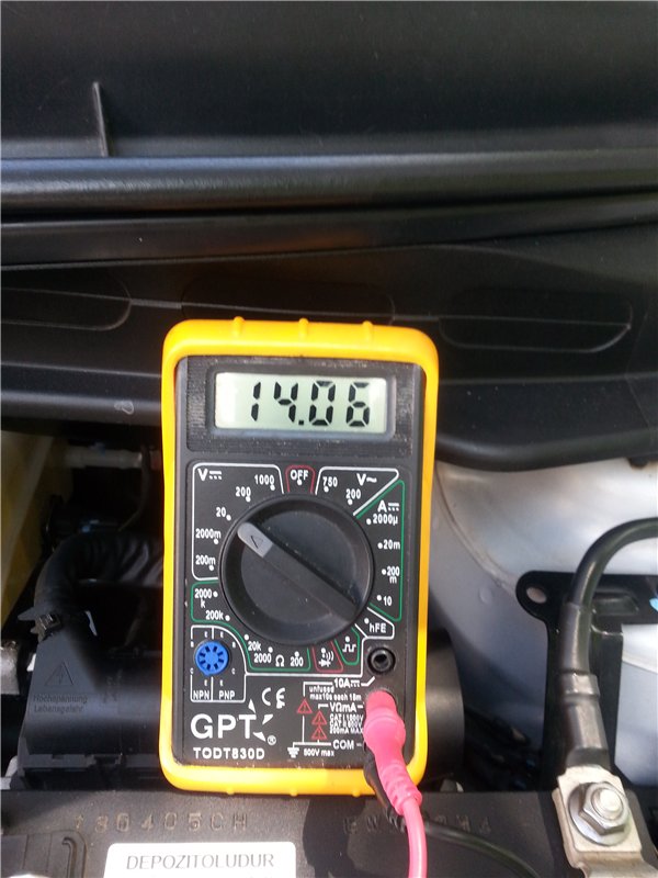

Вот у нас установилась жара под +35. Машина простояла ночь, заряд батареи радует после 1,7 года -- 12,75В.Завожу машину утром при +20гр. Постепенно на вольтметре растет вольтаж до 14,08В. Ясно, что будет не как утренний завод с утра при зимних +5гр, и показывало 14.22В.Но что смущает, что когда снова немного пошевелив кабель в теплое утро Вольтаж растет до 14,15В.Выключаю машину через минутку и жду минут 5.Снова завожу и вольтаж снова растет до 14.08В,но при этом ничего уже не шевелю.Смущает то , что когда на холодный мотор слегка пошевелить кабель , то параметры меняться от 14,07 до 14,16. Как мотор прогрееться и соотвественно кабель, то практически ,когда шевелю кабель параметры на вольтметре не меняються Кто скажит, почему при повторном заводе именно вольтаж тот же, что и при первом, хотя шевеля легенько кабель вольтаж растет незначительно.

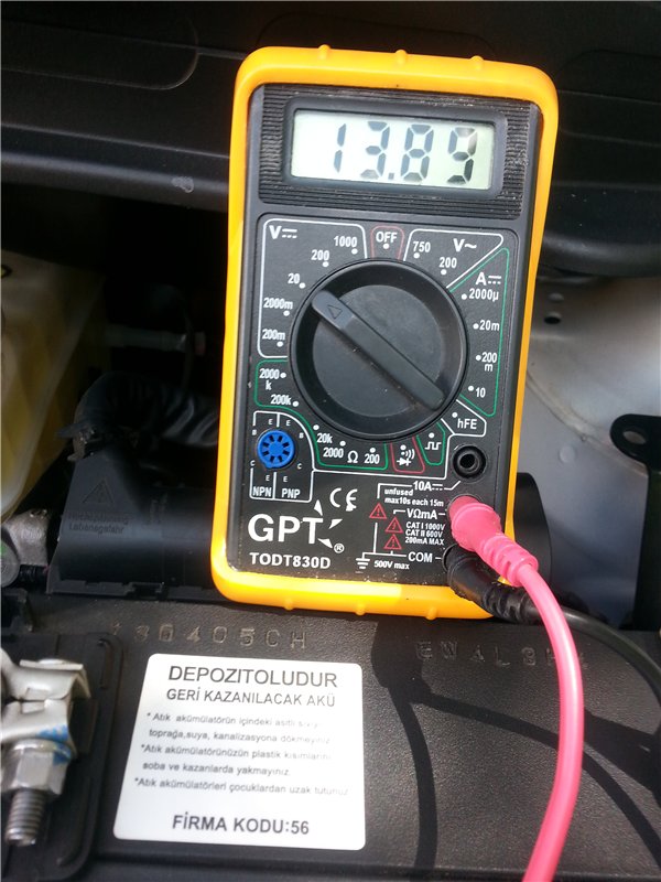

Мне ещё что интересно
почему измеряя от шпильки генератора+ плюсовым проводом и ставя минус провод на акб черный ,то выдает напряжение выше, чем если измерять напрямую напряжение от Акб с+ на-?
От шпильки до генератора
Измерения от АКБ
И где правильное значение от шпильки или же от АКБ?
И скажи как стоит иногда правильно измерять напряжение напрямую от генератора или по простому от АКБ?

Ну не хочет нормальный аккум "обжираться",вот и кушает сколько ему положено,а 17сотых где-то "заныкались",а вообще лучше "стрелкой" мерить. vova65,не "парьтесь",У Вас всё пучком! :good2:
