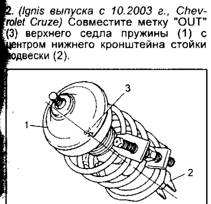

    Кто-нибудь может показать как правильно должна стоять пружина в чашке? На форуме нашел 2 утверждения, в принципе себе непротиворечащие. 1-ое - стрелка OUT должна смотреть наружу. 2-ое - стрелка OUT должна смотреть на верхнее крепление. Ну и в книжке по ремонту нашел еще такое:

    Огромное спасибо. Фоткать не обязательно. Достаточно подтвердить правильность приведенной мною картинки. Либо опровергнуть.
    К сожалению, не сложно. Мастера принимали за отметку OUT дырку в чашке, которая находится на противоположной стороне от стрелки OUT. Сама стрелка заржавела и они ее не видели, нашел только последний мастер.

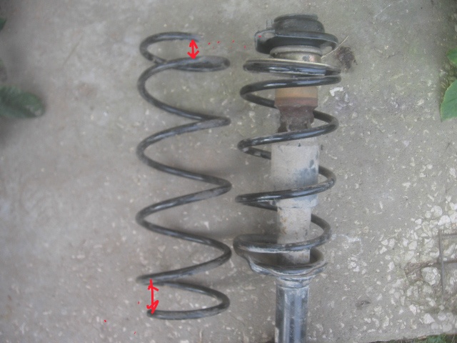

    Что касается верха/низа .
    На фото видно что расстояние между концом пружины и предыдущим витком снизу больше чем сверху. На собранной стойке видим что вверху это расстояние исчезает совсем.
    И диаметр последнего витка пружины чуть меньше снизу чем сверху.
    Что касается верхней чашки.
    На первом фото видно что плоскость контакта чашки с пружиной наклонена относительно вертикальной оси. Так и нижняя чашка тоже наклонена. При сборке надо верхнюю чашку поставить так, чтобы её плоскость стала параллельна плоскости нижней чашки.
    Это значит что метку OUT надо искать на "задранном вверх" краю чашки.

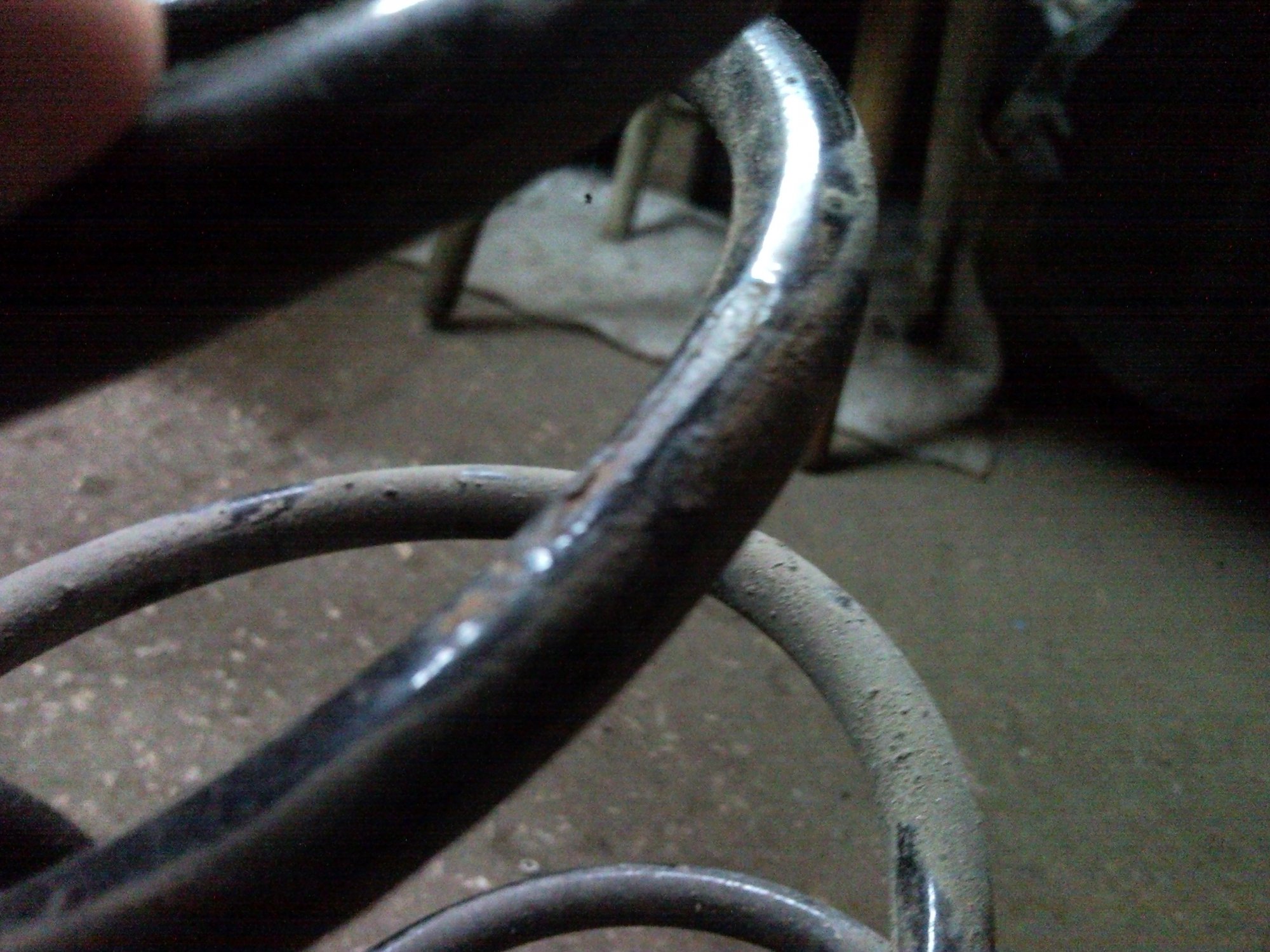

    вот последствия этого, может служить причиной стука в подвеске (виток об виток) и поломки пружины

    На фото видно что на собранной стойке этот зазор уже равен нулю. Так может она стучать в этом месте?
    если зазора нет.
    У большинства машин конечный виток "замкнутый", "касаемый". Посмотри хотя бы на свои задние пружины.

    в месте контакта (протёртости)... видно на фото

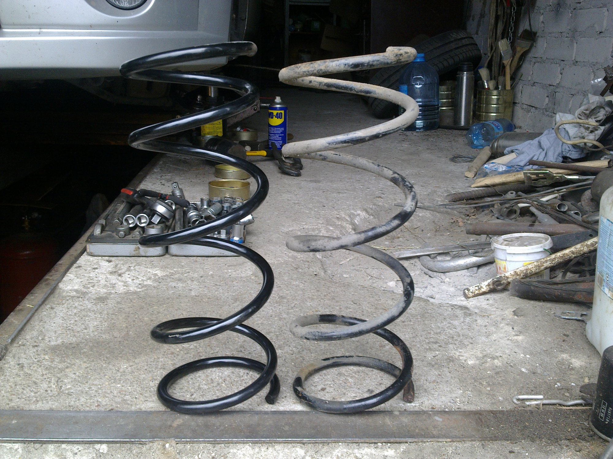

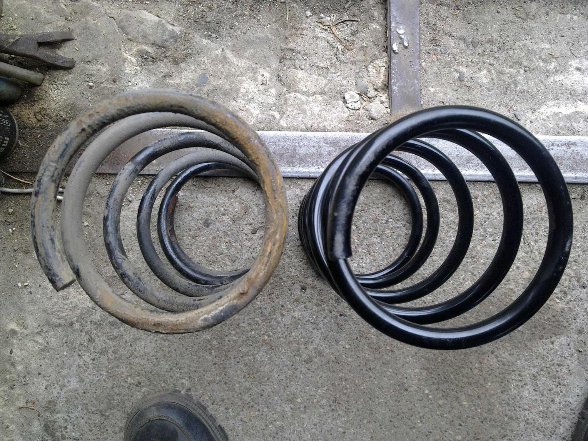

    Сегодня перебирал левую стойку. Для интереса перевернул пружину и пытался собрать. Сразу видно, что что-то не так. Пружина не входит на своё место в нижнее седло. Виток слишком большого диаметра, ложится на грани и может соскочить. Верхнее седло наоборот своим конусом слишком плотно садится в пружину. Моё мнение, что случайно (по неопытности) так сделать нельзя. Если только умышленно.
    --- сообщения объединены, 1 ноя 2014 ---
    После ремонта передней подвески осталась одна оригинальная пружина в удовлетворительном состоянии (На первом фото слева). Она совершенно не просевшая и вполне может эксплуатироваться. Подарю нуждающемуся форумчанину, обращайтесь. 01112014762.jpg 01112014764.jpg
