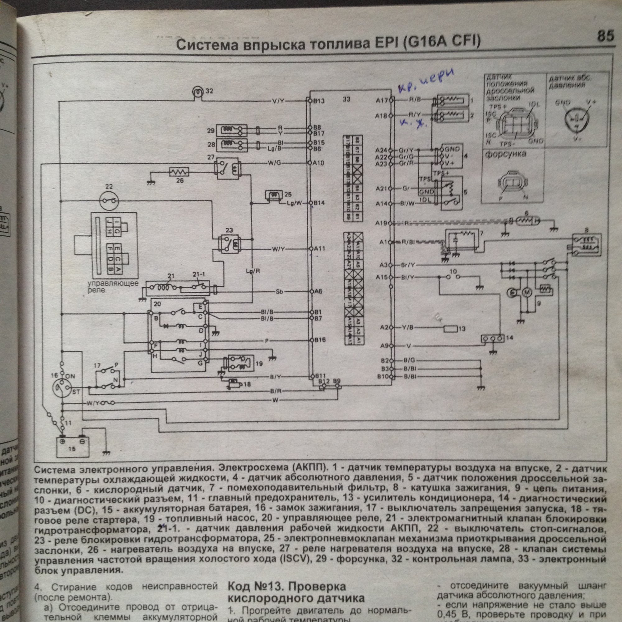

    Дело в том, что на моей витаре изначально стоял карбюратор, там круглая катушка и трамблер с вакумником! поэтому я не знаю как сростить карбюраторный трамблер с моновпрысковой проводкой! Какой трамблер стоял на моновпрыске не знаю( Но догадываюсь что с выведенным коммутатором.
    В мозг идет провод от катушки через помехоподавительный фильтр!
    Прозванивал всю косу по книжке по схеме

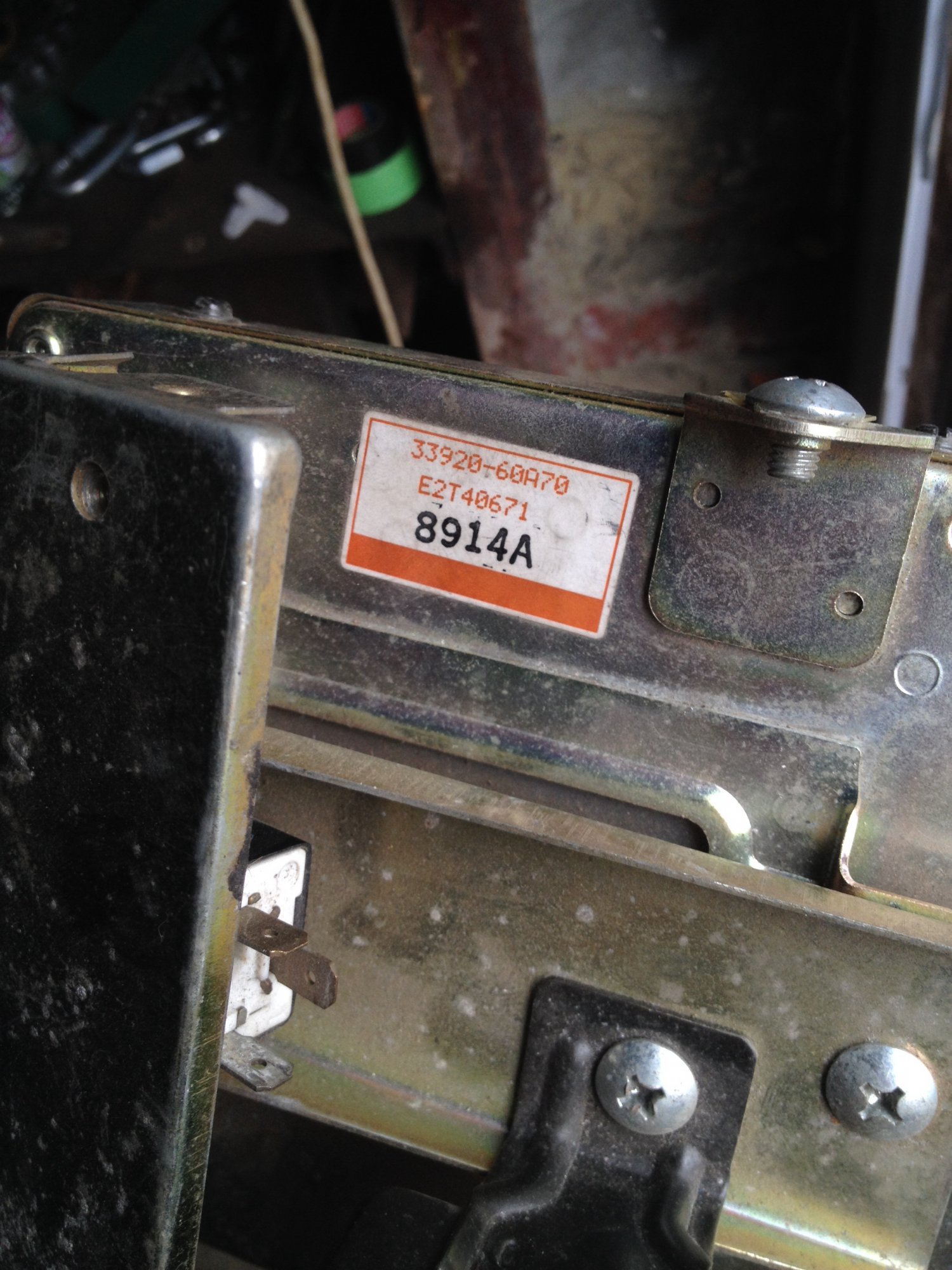

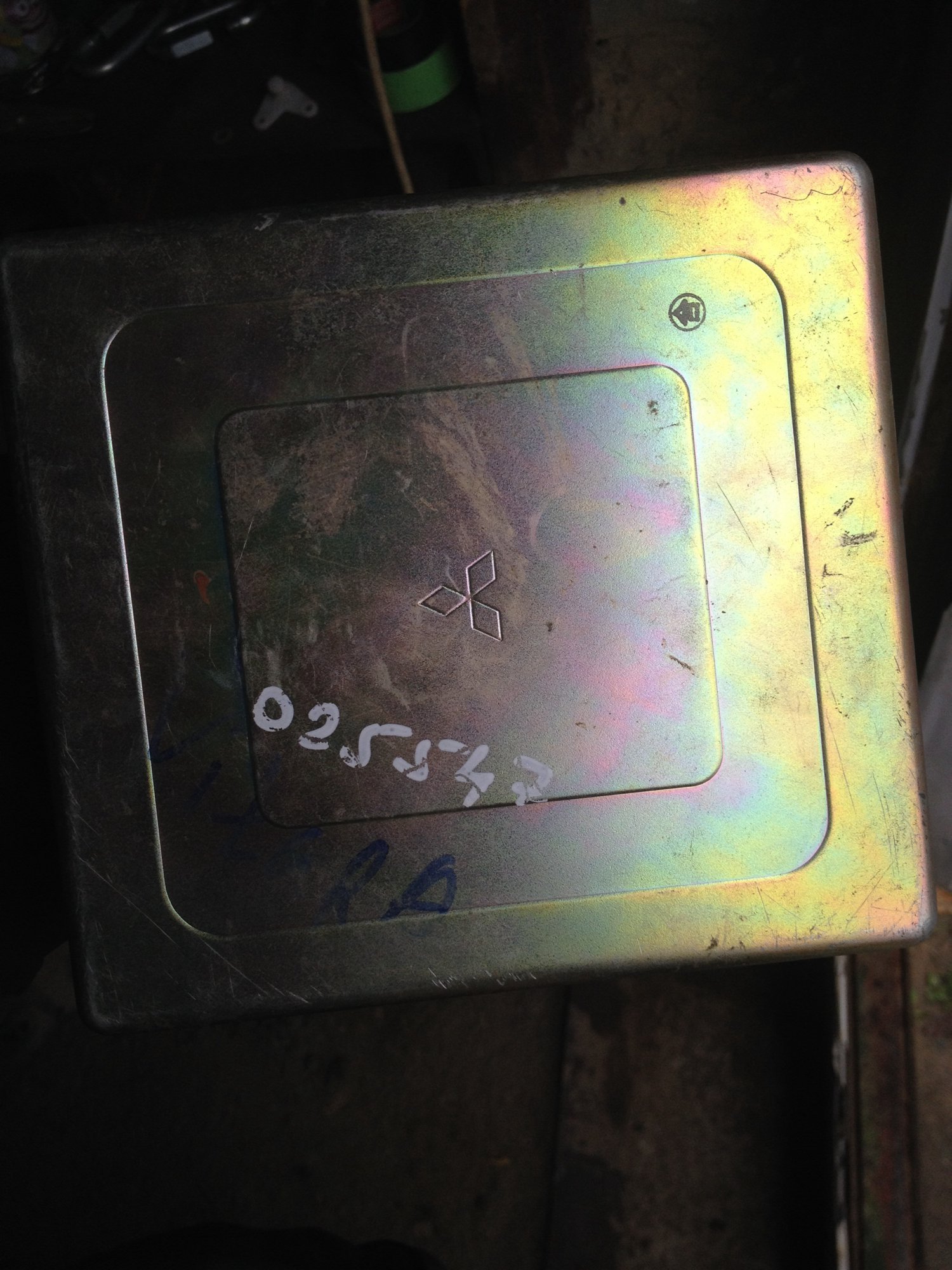

    Вот такой мозг с косой
    --- сообщения объединены, 6 окт 2014 ---

    Заодно уж под капотом сфоткай чтоб понятней было, чего куда не хватает)

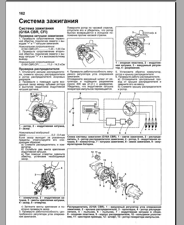

    А чем я помогу-то , от меня до Челябинска далековато. есть у меня такой моник , с трамблером 2х контактным с вакуумной опережалкой. Вот по мануалу про трамблер картинка правильная .
    Похоже что карбюратор от такого моника отличается только тем что сигнал с катушки в мозги идет с "-" катушки через деталюху №7 на первой картинке.
    А какие исходные данные , машина изначально карбюраторная а моновпрыск взят с другой машины с проводкой , так может тогда и трамблер 3х контактный поискать , он довольно распространенный на 16ти клапаннике вроди такой же , и на других Сузуках 90х годов.
