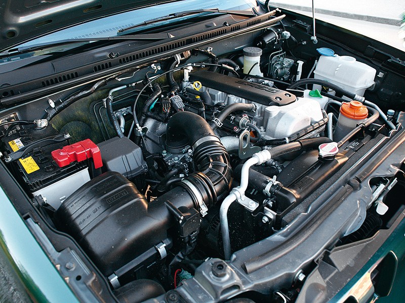

Еще бы найти мне эту заслонку и дроссель... скажите, где искать?
Ага, спасибо! Разобрался!:thank_you:
