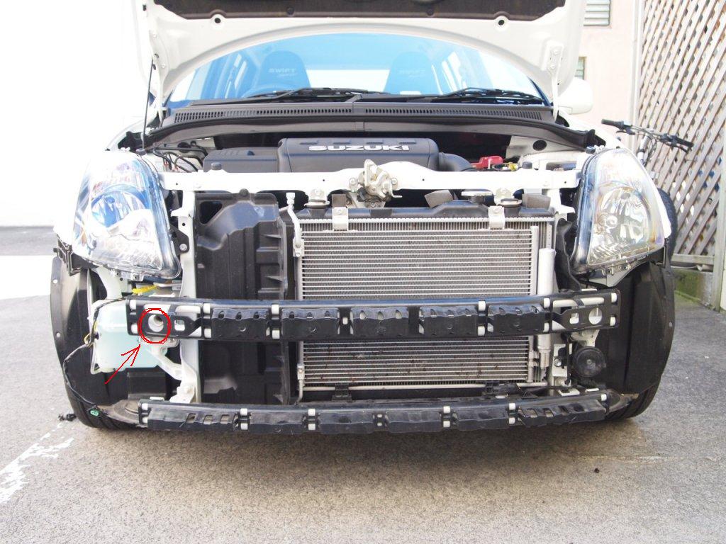

Подскажите артикул родного буксировочного крюка в передний бампер или посоветуйте какой купить на E-bay, чтобы точно подошел.

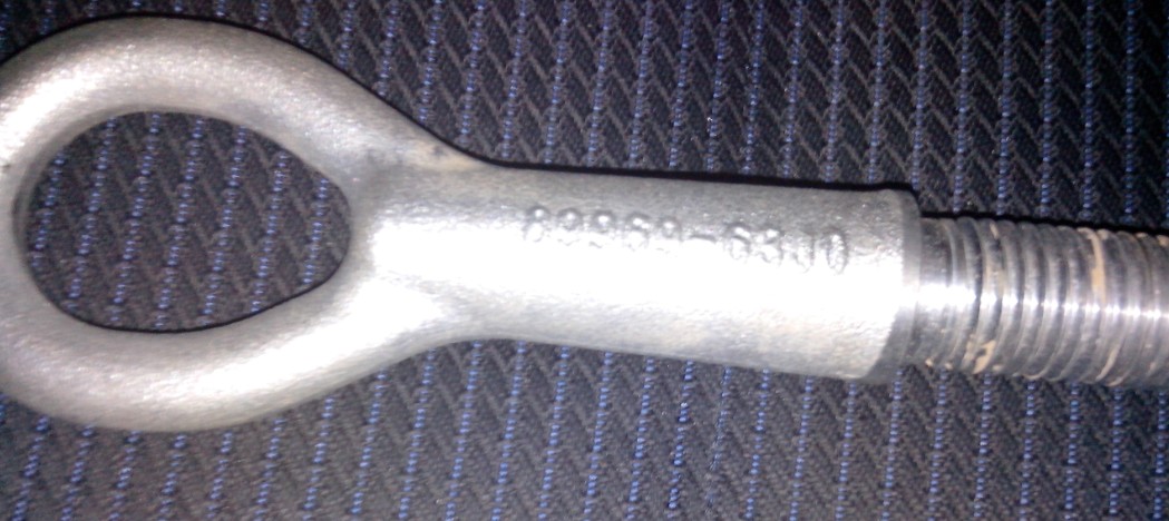

Мне с машиной предыдущий хозяин отдал буксировочный крюк с маркировкой 89969-63j0. Но он не подходит - упирается в окошко бампера. Крюк он покупал, тк предыдущий у него украли. Видимо ему не тот продали. Или второй вариант, которого я очень опасаюсь: крюк правильный, но был авария и балка в которую крюк вкручивается плохо выпрямлена и поэтому крюк не вкручивается.

Должен быть:
89969-63J00
А у меня
89969-63J0
Видимо крюк правильный и проблема в изувеченной балке((((
У кого-нибудь есть возможность проверить маркировку на крюке, может второй "0" в конце отвечает за длину крюка?
А разве нельзя посветить фонариком в отверстие в бампере , заглянуть туда и выяснить состояние балки?

в том то и дело что внешне балка целая((( завтра ещё посмотрю.
По картинкам оценить длину нереально. тем более картинки не всегда именно от Swift'ового крюка.
Поэтому и прошу сказать какая маркировка у родного. Может кто сможет его длину померить?

:good3:отличный каталог. нашел на нем много нужный деталек для Свифтика. спасибо!
да крюк правильный я его уже в каталоге нашел. Спасибо
И морда моего Свифтика целая:dance3:. Всё хорошо, крюк вкручивается идеально. Просто когда засел в грязи машина повисла на переднем бампере и его подняло на несколько сантиметров, это и мешало вкрутить крюк.
