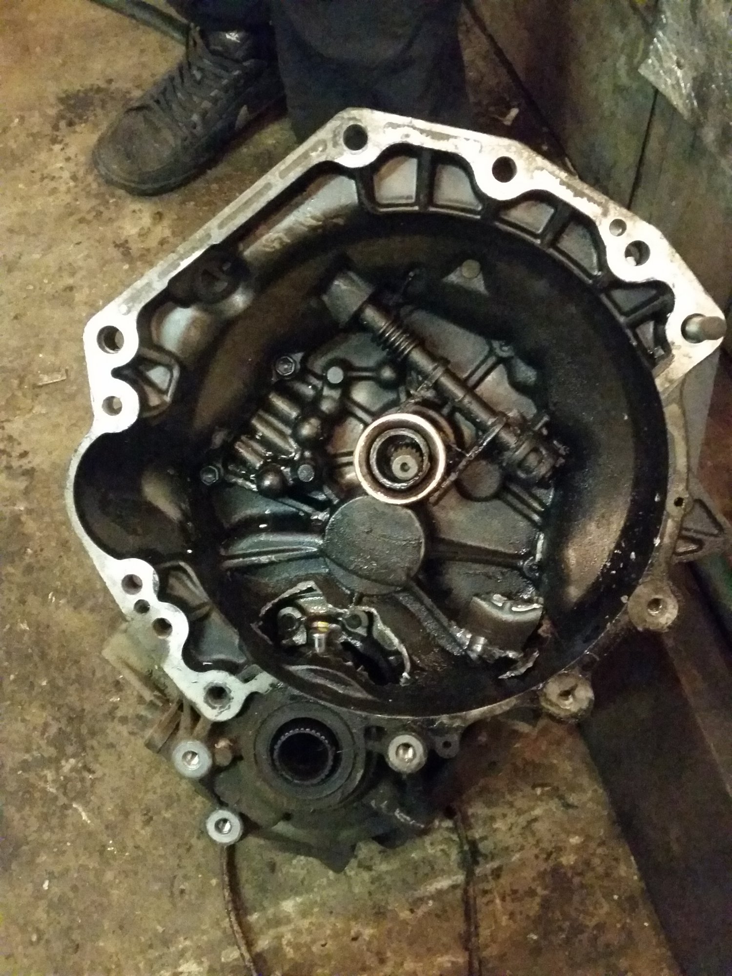

Имеется машина Suzuki Wagon R+ 2003г.в. 4wd, левый руль, мотор М13А, пробег 100тыс.км.
Проблема: Развалился дифференциал КПП, пробило блок, коробка остаётся только на запчасти.

Судя по смещению первичного вала на фото там не только дифференциал развалился.
Нет, вал на месте, это выжимной со своего места соскочил и на фото боком получился.

не знаете кто Б мог отреставрировать старую коробку 4вд
Всё зависит от возможности отреставрировать корпус, от размера дыры. Очень сложно вварить большую заплату. Из-за термических напряжений швы лопаются.
А еще, рядом с этой дырой два посадочных места подшипников. Чем больше и ближе к ним заплата, тем кривее станут эти посадочные места.
