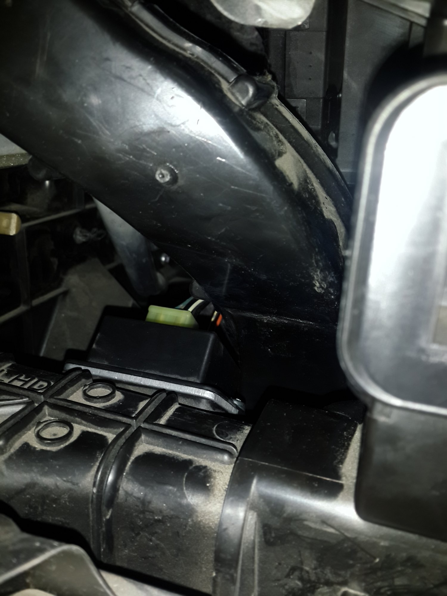

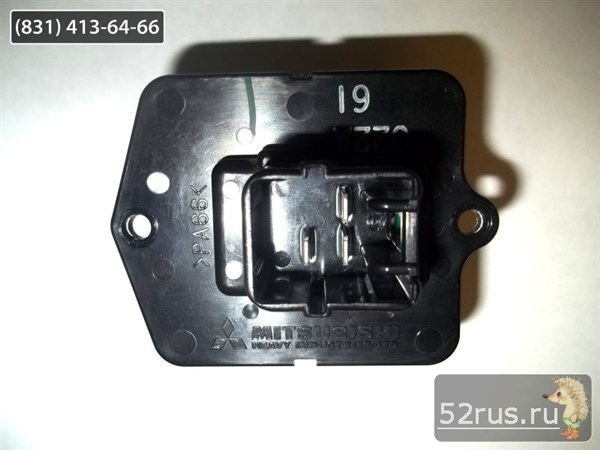

Была недавно подобная ситуация.
Диагностика показала неисправность (сгорел) блок управления. Купил на Экзисте и поменял самостоятельно.
Резистор отопителя - Арт. 95626-64J00
Стоит под "бардачком", влев-вниз от салонного фильтра.
Типа этого:

Действительно он! Заменил и всё ОК. Спасибо большое!!!
Общался с электриком, говорит просто так он из строя не выходит, скорее всего из моторчика печки вышла заводская смазка и он тяжелее крутится.
Разобрал, крутится он и впрямь тяжеловато, смазал стало лучше.
p.s. на витарах половина запчастей с мицубы, и резистор и моторчик.

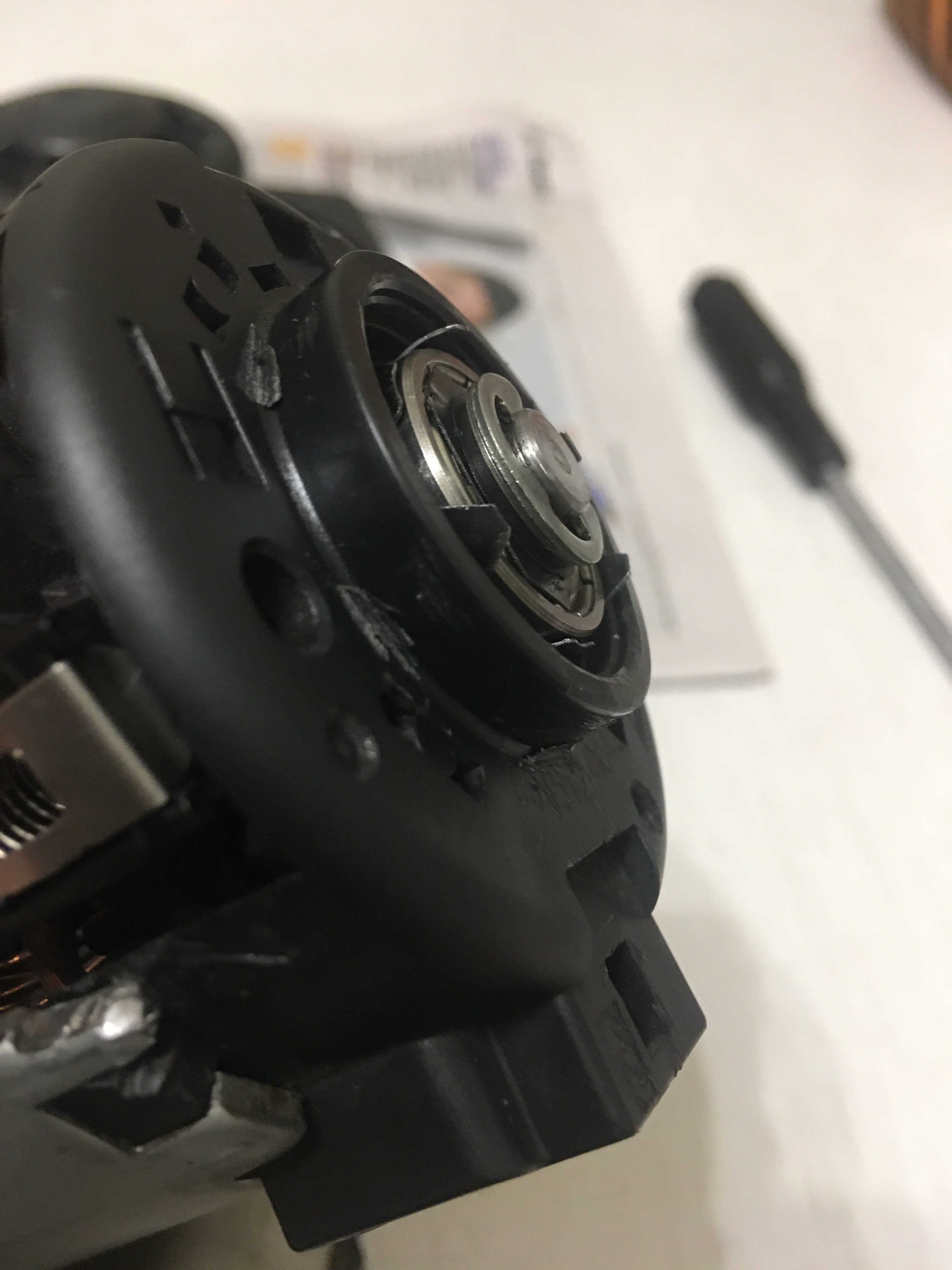

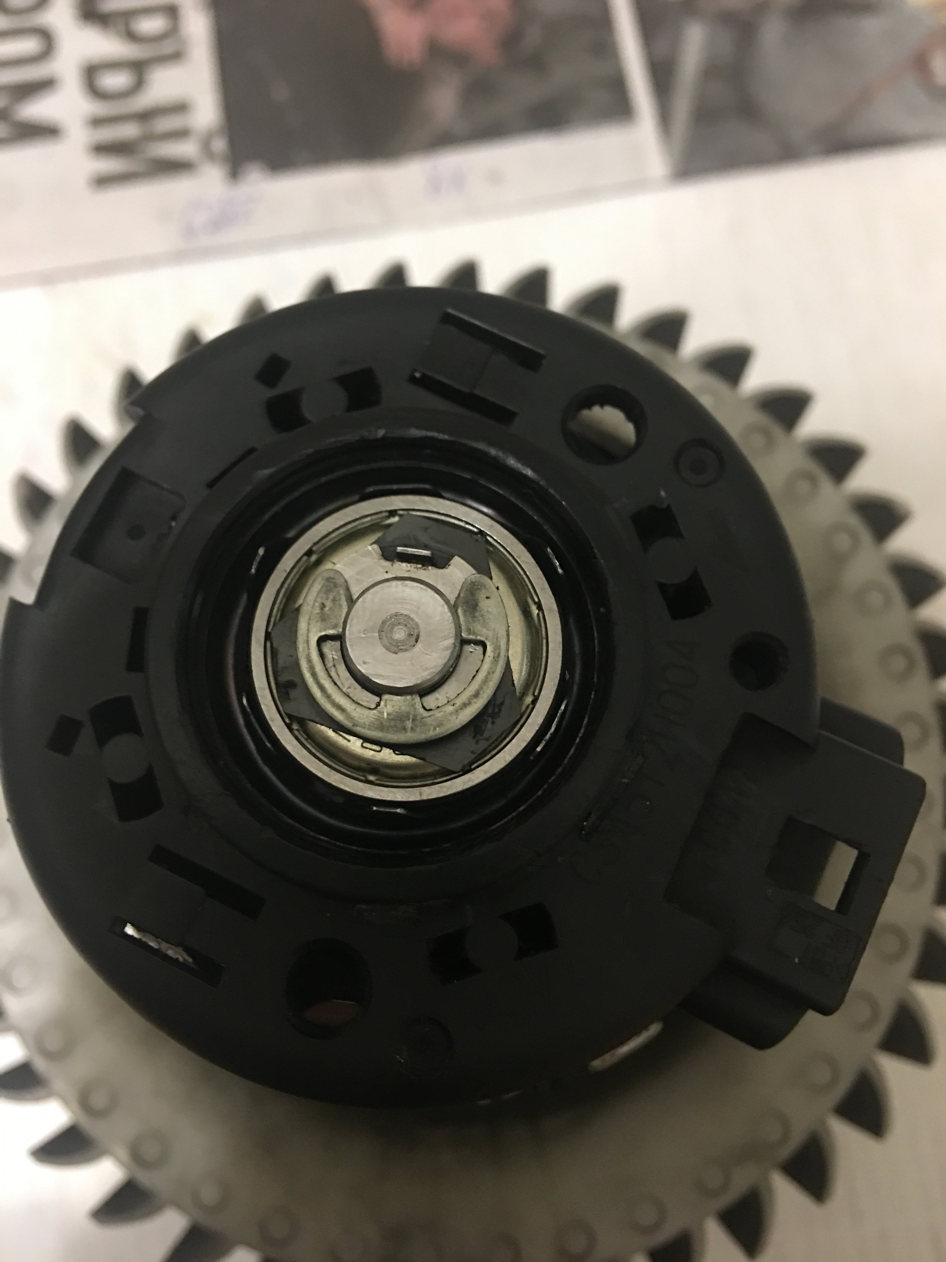

Сегодня достаточно бюджетно отремонтировал мотор отопителя. Установил 2 подшипника вместо втулок, стоимость 110₽ за 2шт, время ремонта 10 минут и 5 минут снять и поставить мотор. Разогнул аккуратно лепестки удерживающие втулки скольжения и установил подшипники от мотора отопителя ВАЗ 2123 размеры 8х22х7мм. Зима на носу, для многих будет актуально, мотору 12 лет. До этого смазывал на какое время помогало, думаю подшипники походят, закреплять подшипники не стал, чтобы в дальнейшем менять быстрее, прижал лепестками и все, да и стопорные кольца на якоре не дадут выскочить подшипникам.

Ещё можно сделать омеднение вала якоря в домашних условиях (в сети полно видео, как это сделать), чтобы посадка подшипника была плотнее. Я пока не стал делать, лень матушка, да и так работает.
