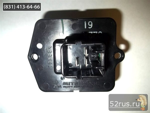

от митсу не подскажу, а сузуковский 95626-64J00, в экстазе 1500р. Находится чуть левее мотора, выглядит так
Посмотрел резистор от митсу: стоит столько-же, как и на сузуки и не факт, что разъем такой-же.

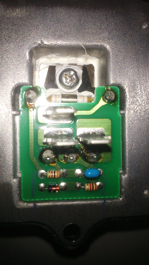

Грамотные радиотехники посмотрели что там внутри.
Трактуют что это обычный "Транзисторный стабилизатор, параметрический." и что
""стабилизатор можно не использовать. Судя по радиатору он не сильно греется. Ну будет у тебя маленько скорость вентиля плавать, ну и что?""
Достаточно соединить контакт 1 и 2 в разъеме через предохранитель.

Не надо экспериментировать, подключенный напрямую вентилятор будет работать только на максималке. Купите новый резистор или возьмите б/у с разбора за 500 руб и будет счастье. С разными экспериментами моно и новый мотор спалить)))[DOUBLEPOST=1407053551,1407053358][/DOUBLEPOST]
Там не толко разъемы одинаковые, но и размер с посадочными гнездами, абсолютные аналоги. Держал в руках оба)
