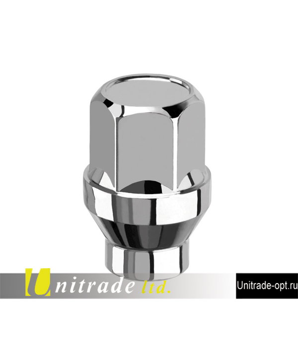

здравствуйте если тема где есть ткните позалуйста,поиском пользовался ненашел
проблема в следующем имеем jimny 1.3 левый руль 2007г хотел поставить литые диски но нехватает длины шпилек,гайка тока касаеться шпильки в запчастях тока такойже оригинал по птс подскажите код шпильки чтоб длина была гдето 50-60мм

про такие гайки у нас чтото никто неслышал,фотки седня неполучилось было темно и телефон сдох.
диски шире оригинальных,от края шпильки до тормозного дика 20мм,от края литого диска доконуса (который под гайку) чуть больше 15 мм,гайки вобше недержат буквально 2 оборота и все
