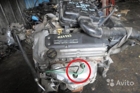

Dionovod, Шикарный коммент, даже с фоткой, вот только одна маленькая проблемка, датчик у него всего один и перепутать его ну никак ни разу. :0231:[DOUBLEPOST=1414068079,1414067629][/DOUBLEPOST]
