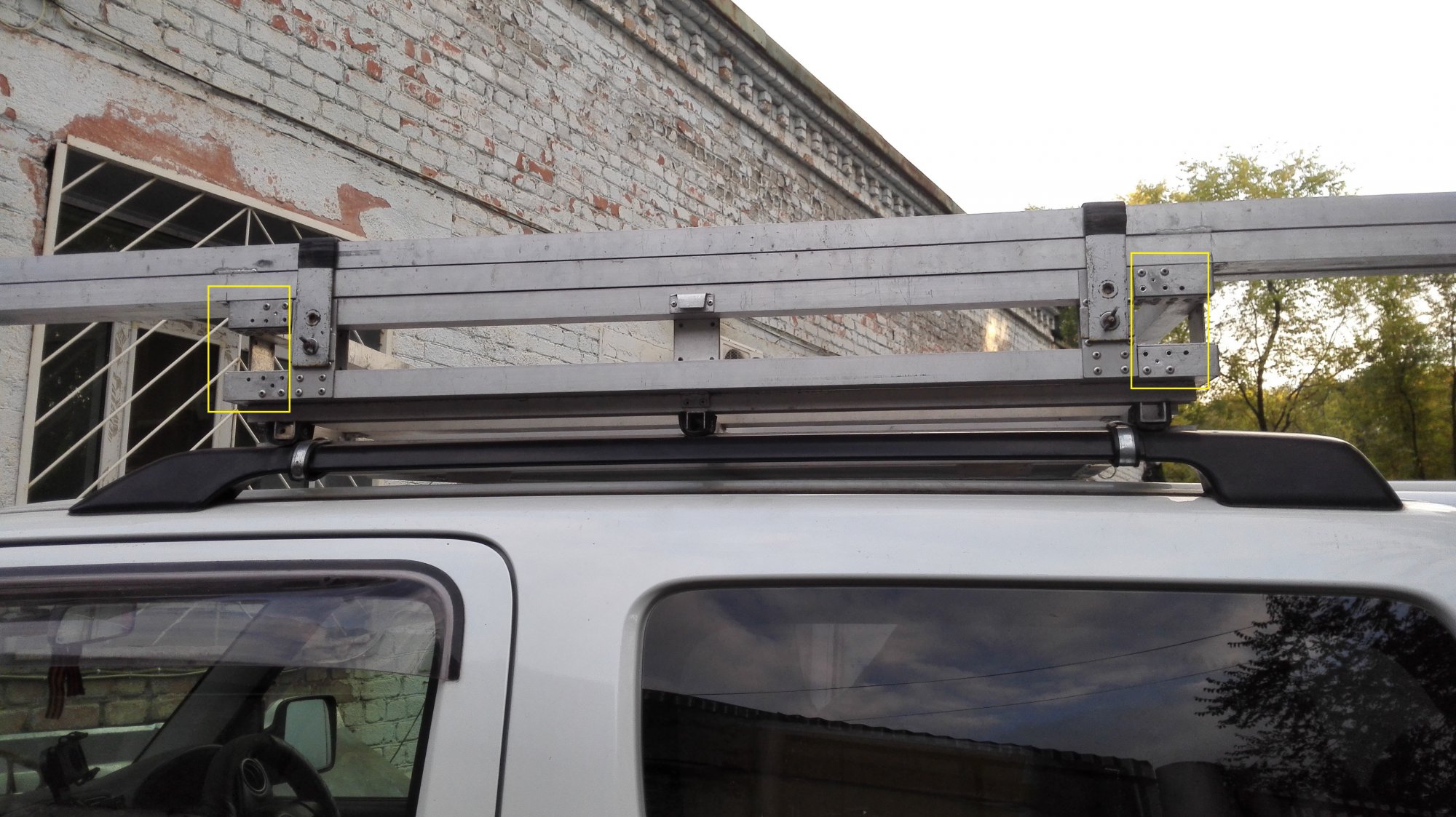

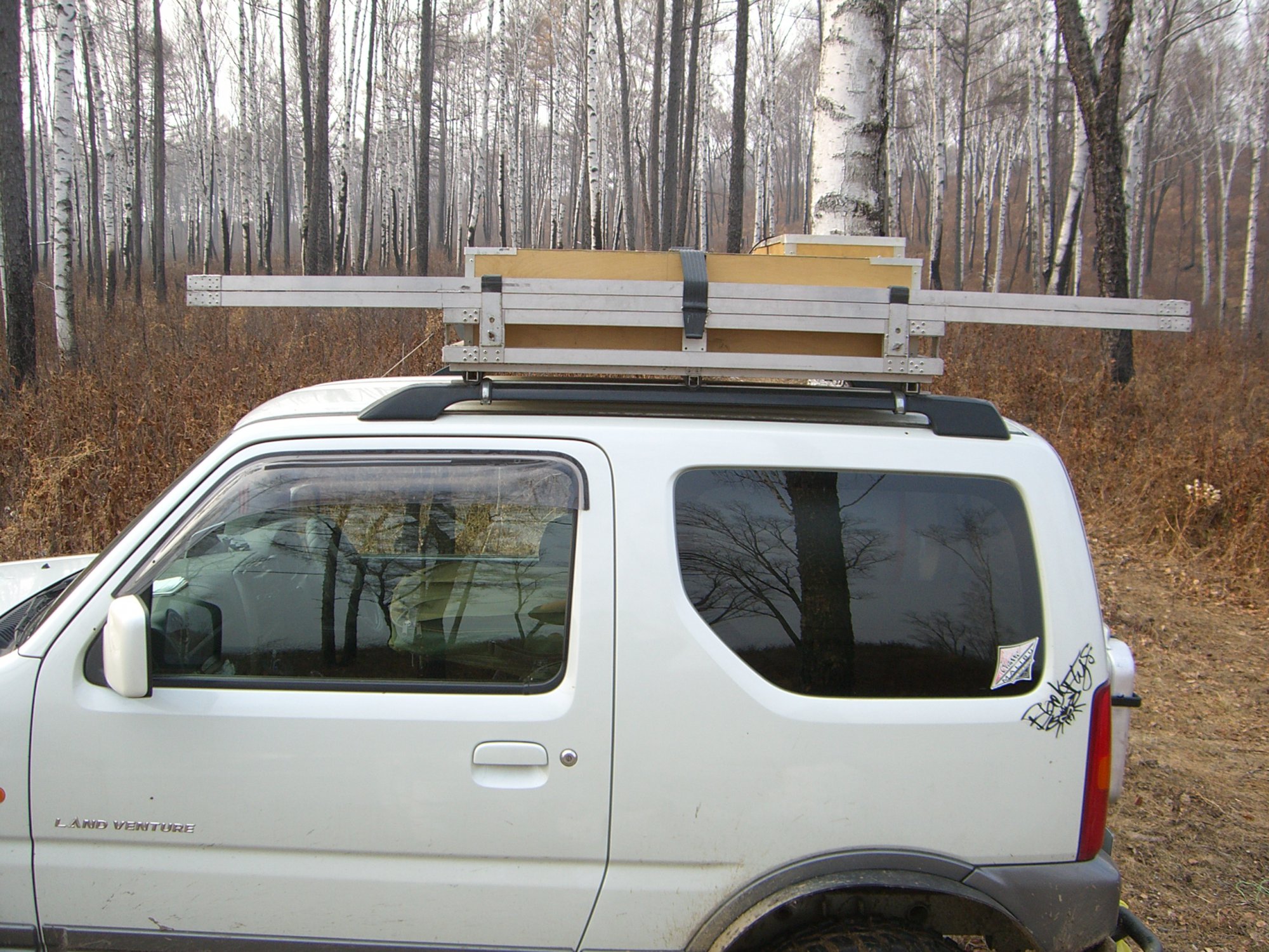

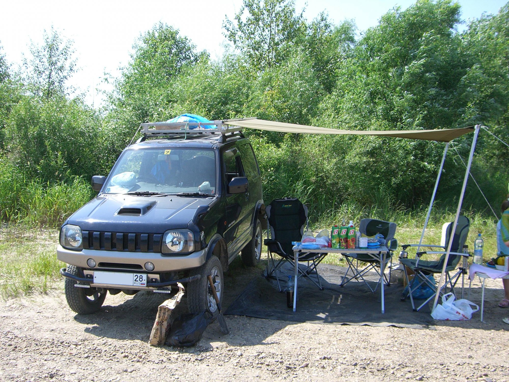

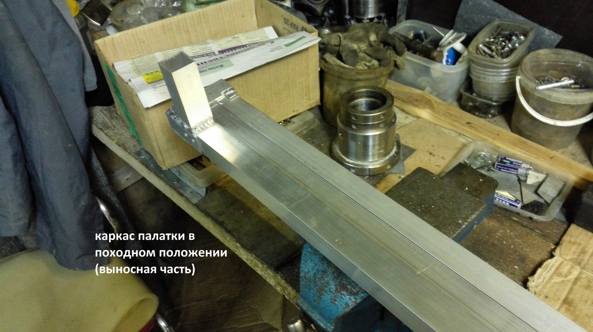

...мне, тоже нравятся автопалатки на крышу, но ... Покажу другой вариант. CIMG5227.JPG CIMG3580.JPG CIMG3584.JPG CIMG3585.JPG CIMG3587.JPG CIMG3590.JPG CIMG3591.JPG CIMG3596.JPG CIMG3598.JPG CIMG3601.JPG CIMG3603.JPG CIMG3608.JPG CIMG3611.JPG 1001.JPG CIMG3617.JPG

хороший шатер но вот именно вопрос бюджетной автопалатки пока висит в воздухе

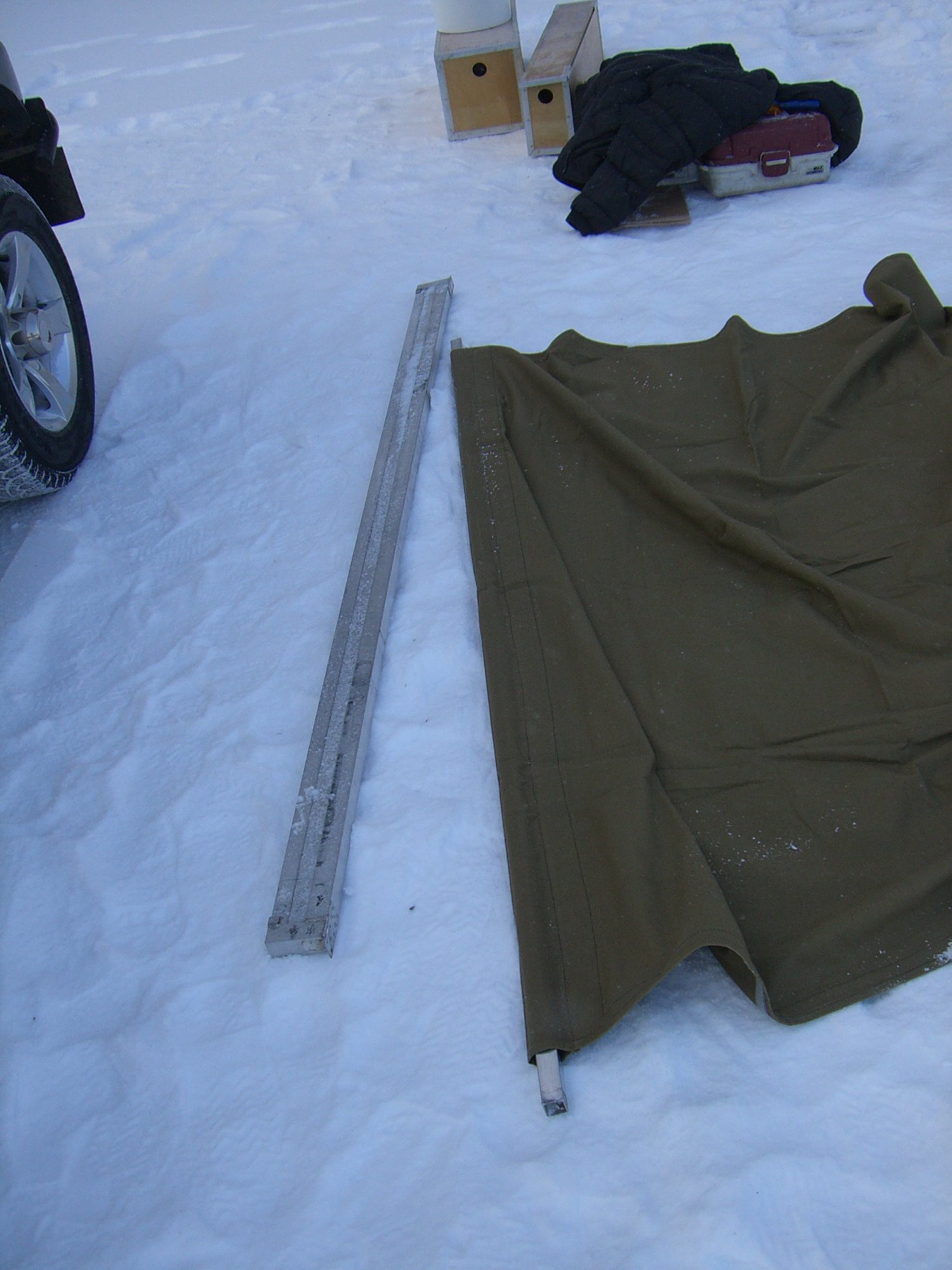

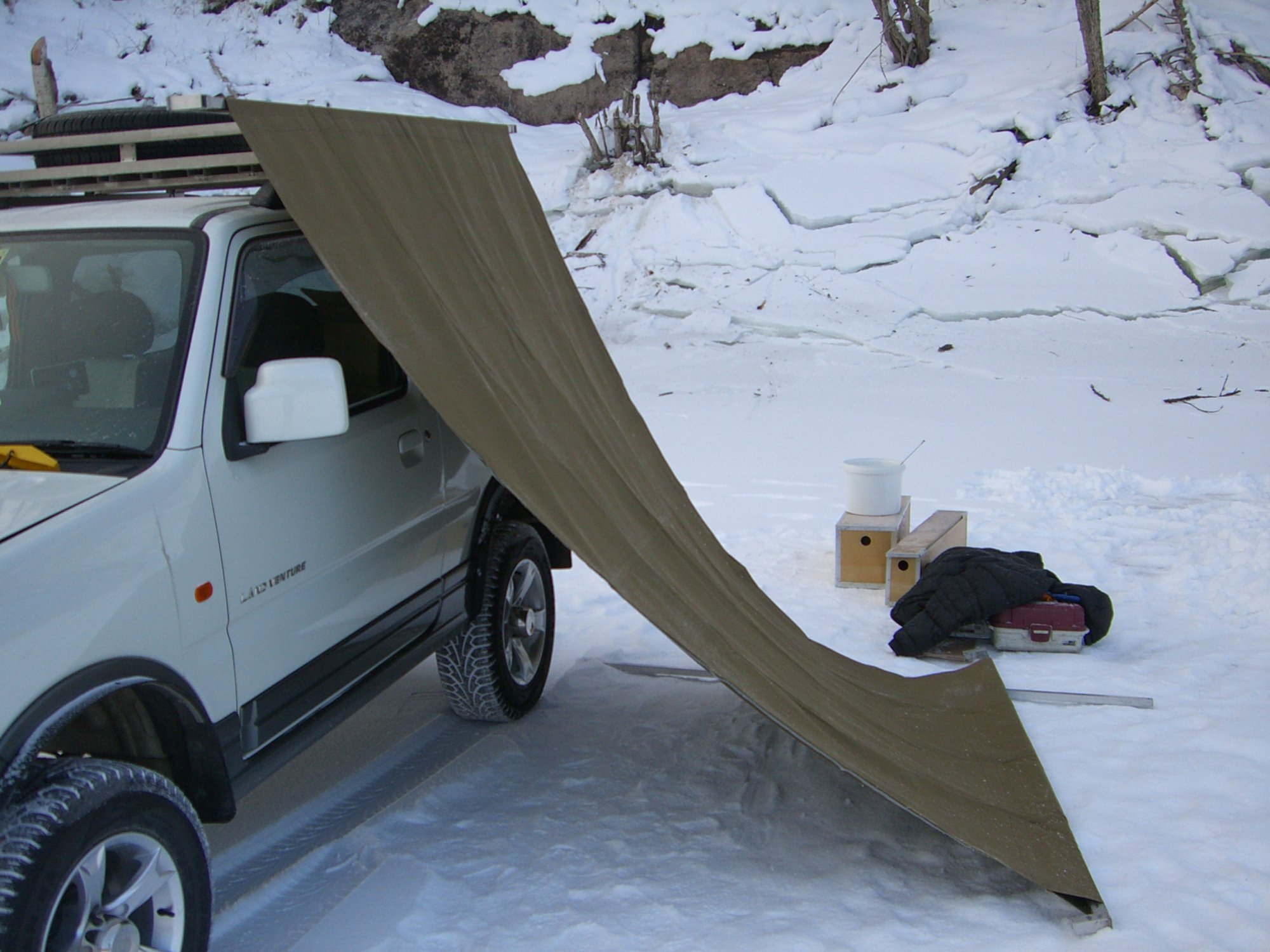

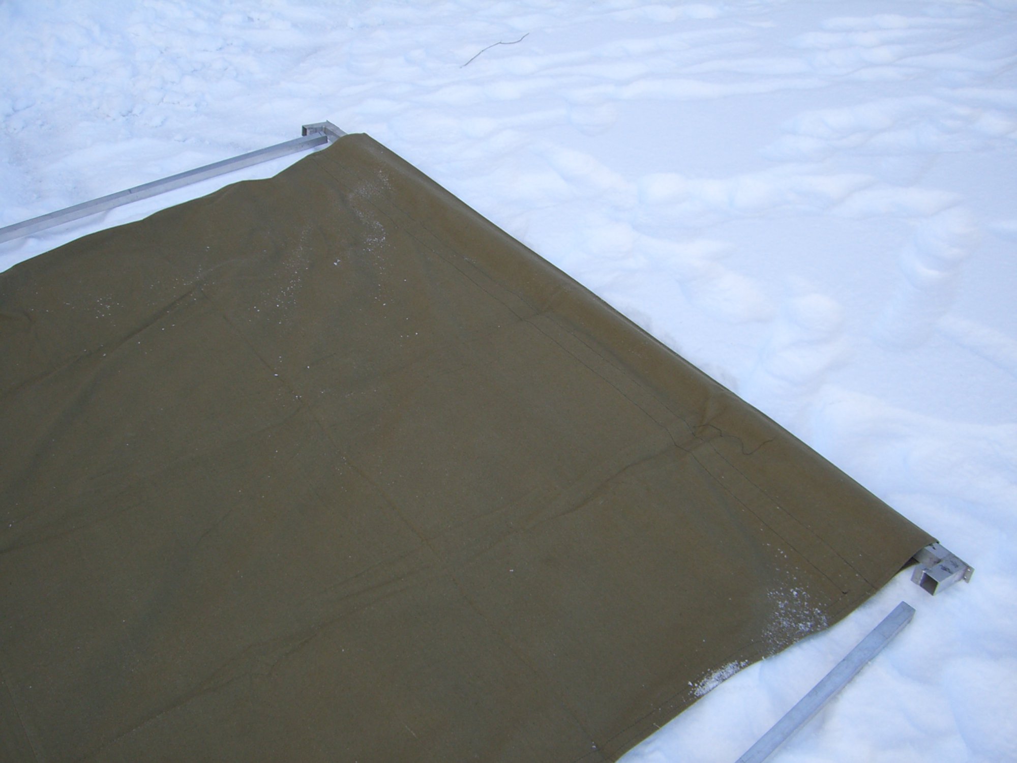

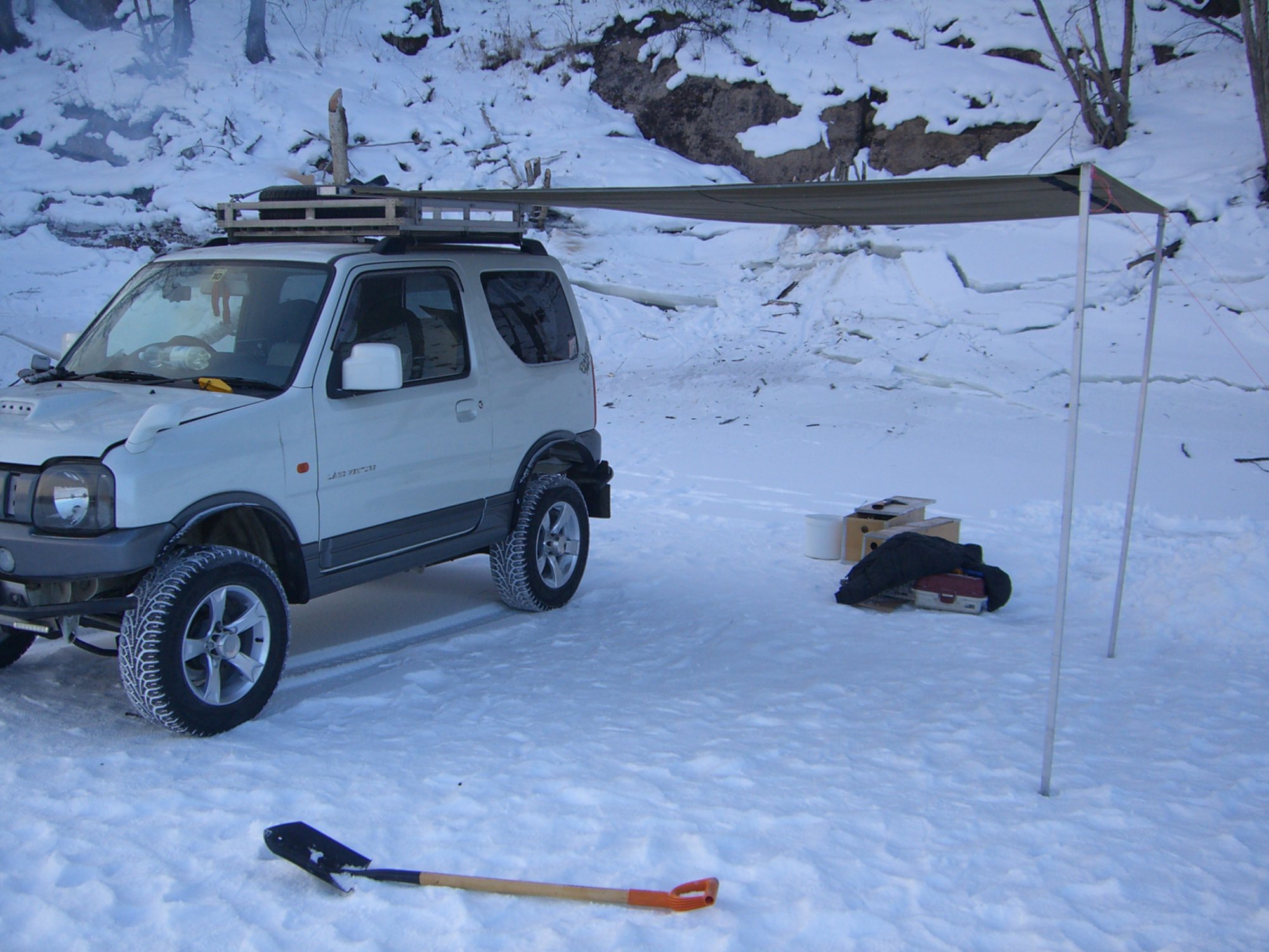

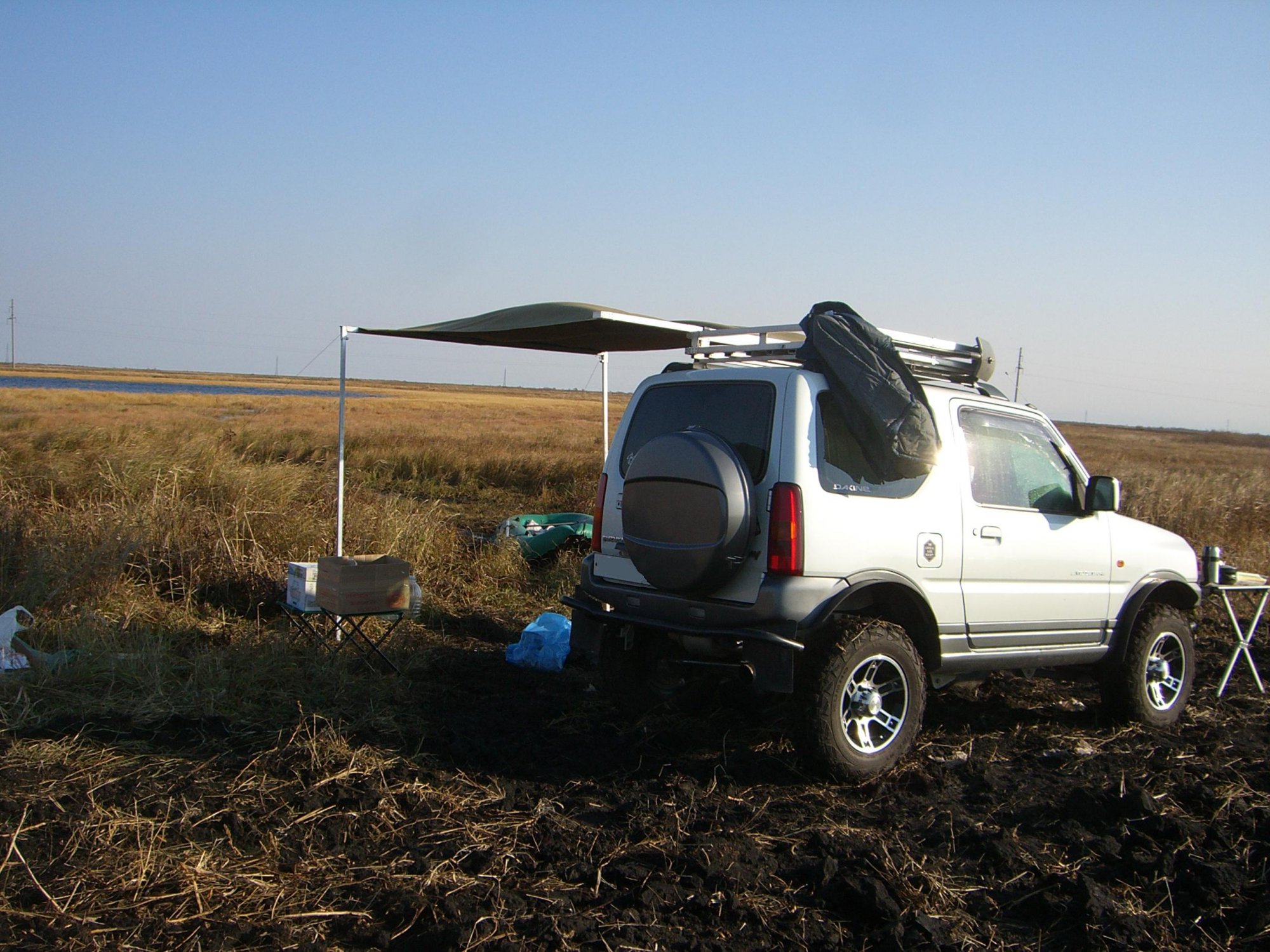

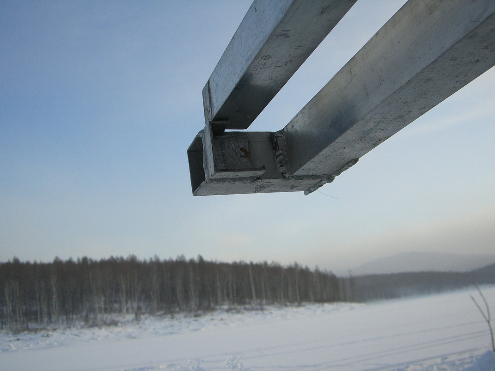

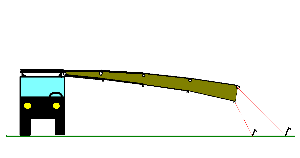

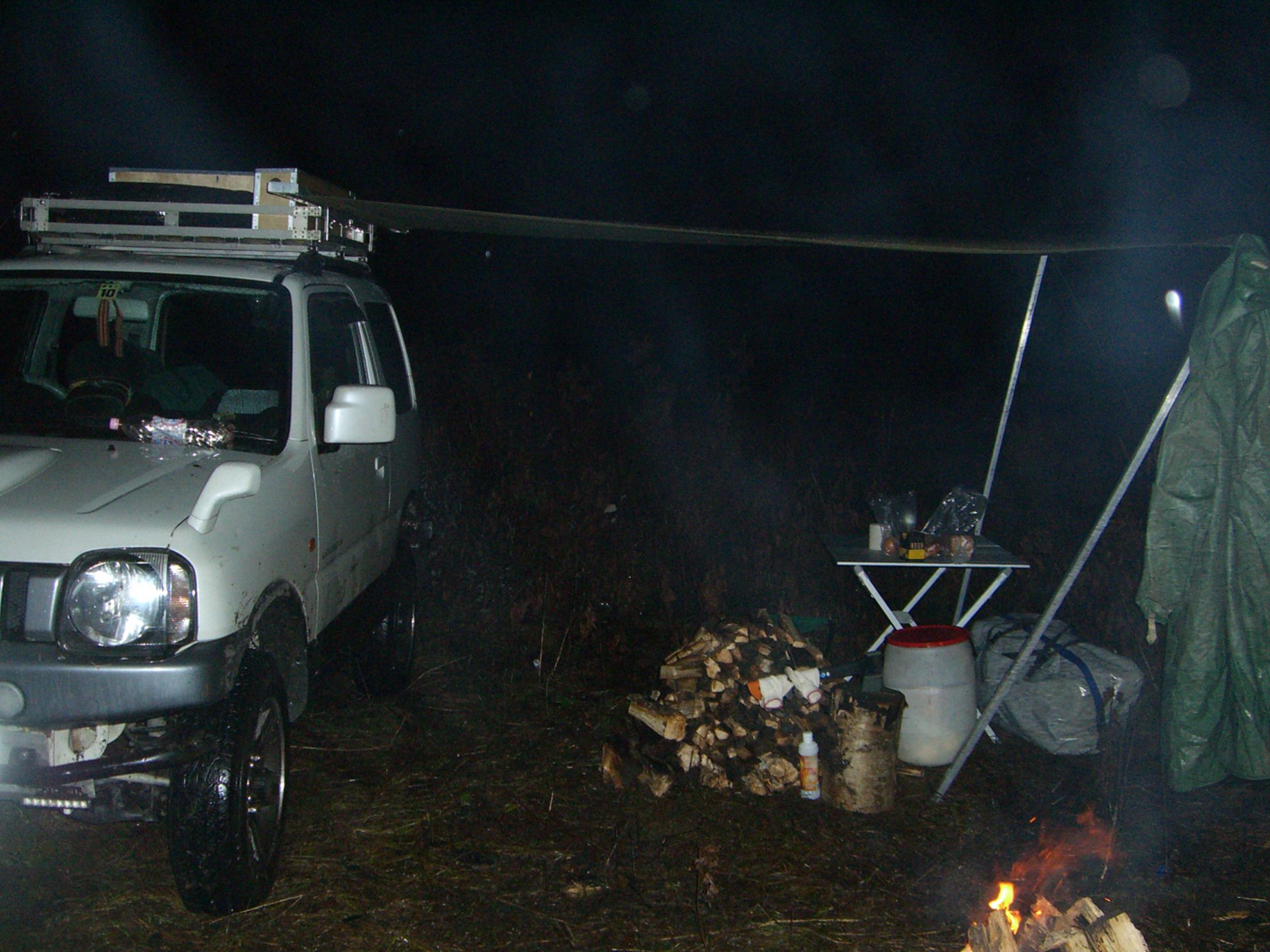

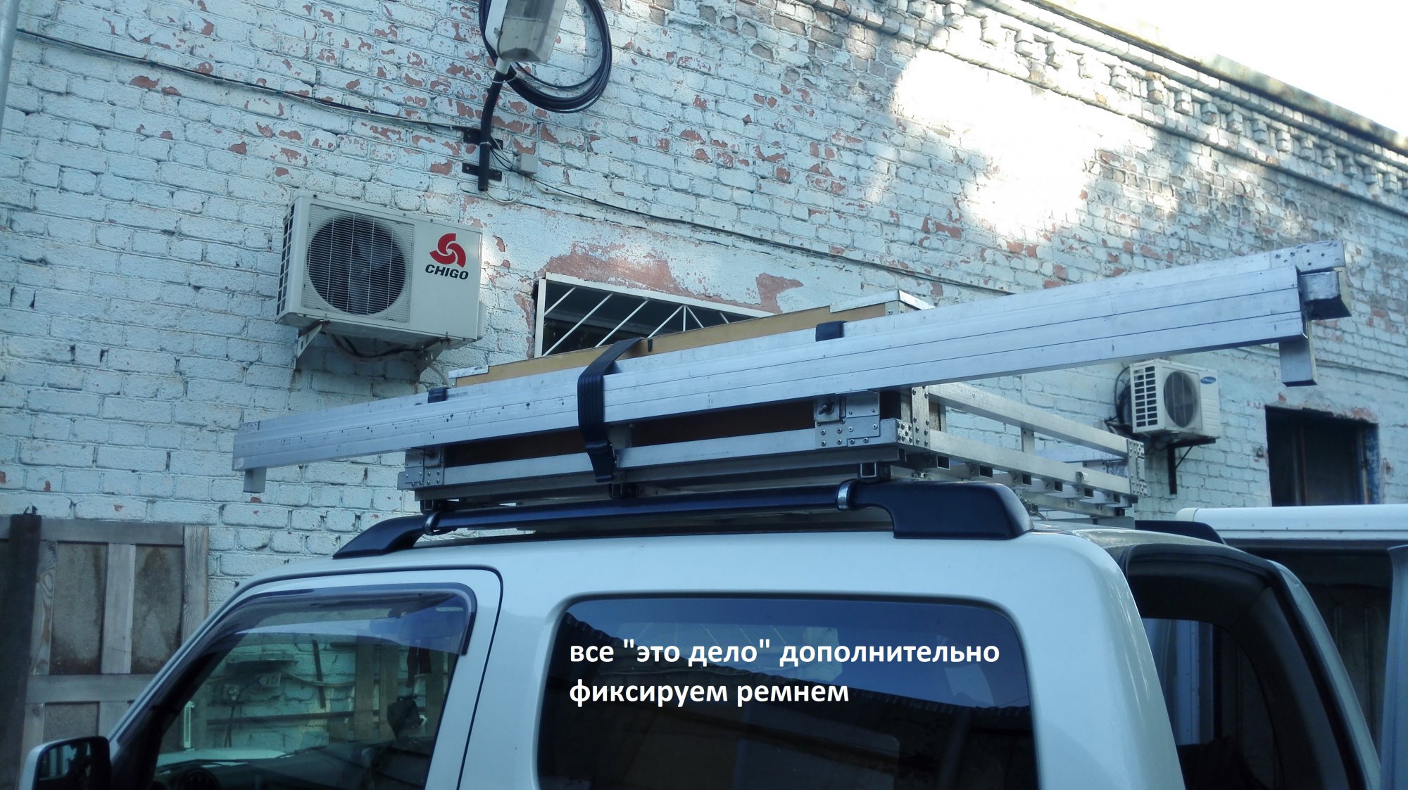

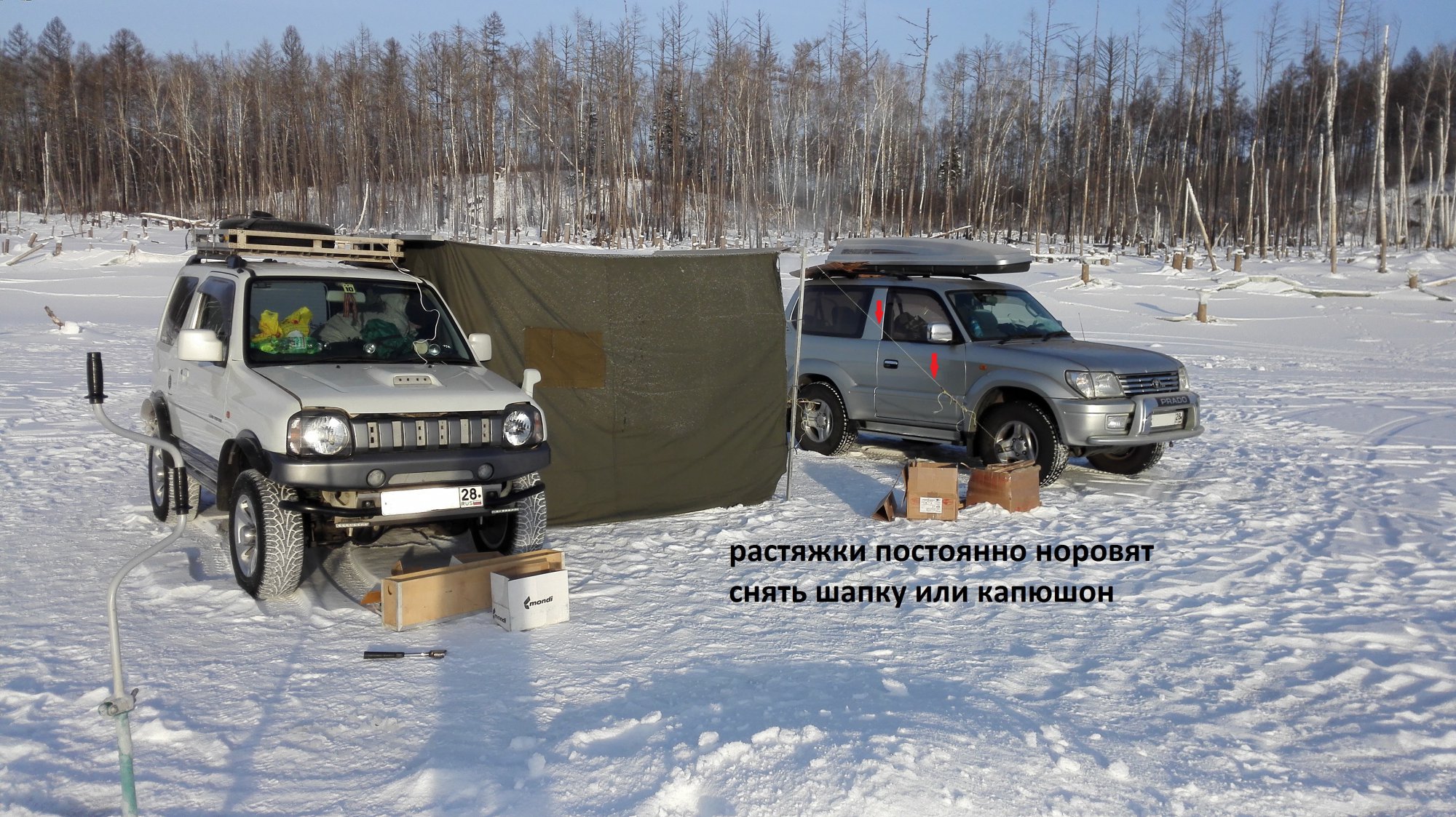

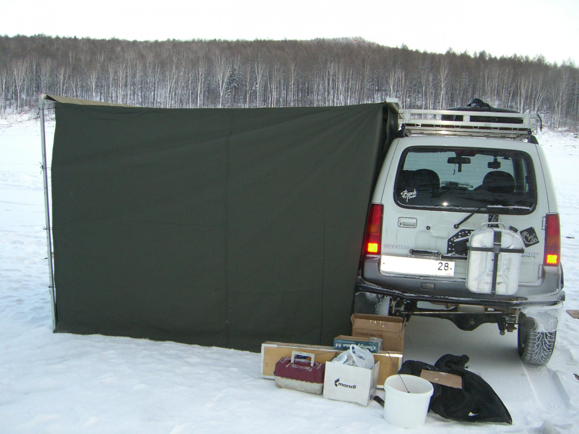

...спасибо. Использую "навес-палатку" около 3-х лет. Хороший девайс. Но, есть минусы. В дождь, надо наклонять одну из стоек, для стока воды, при этом, вода все равно скапливается у нижнего края. При сильном ветре, джимник "пытается взлететь". В пути дребезжит, но не критично. А в остальном одни плюсы. 8.JPG CIMG3077.JPG п01.JPG

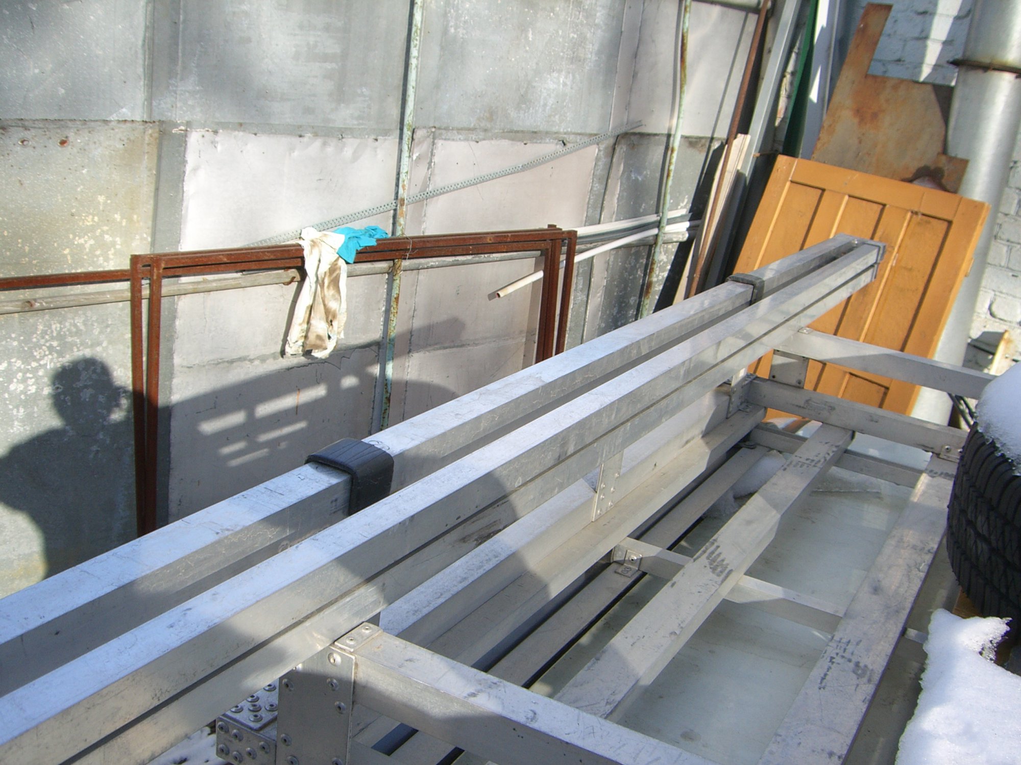

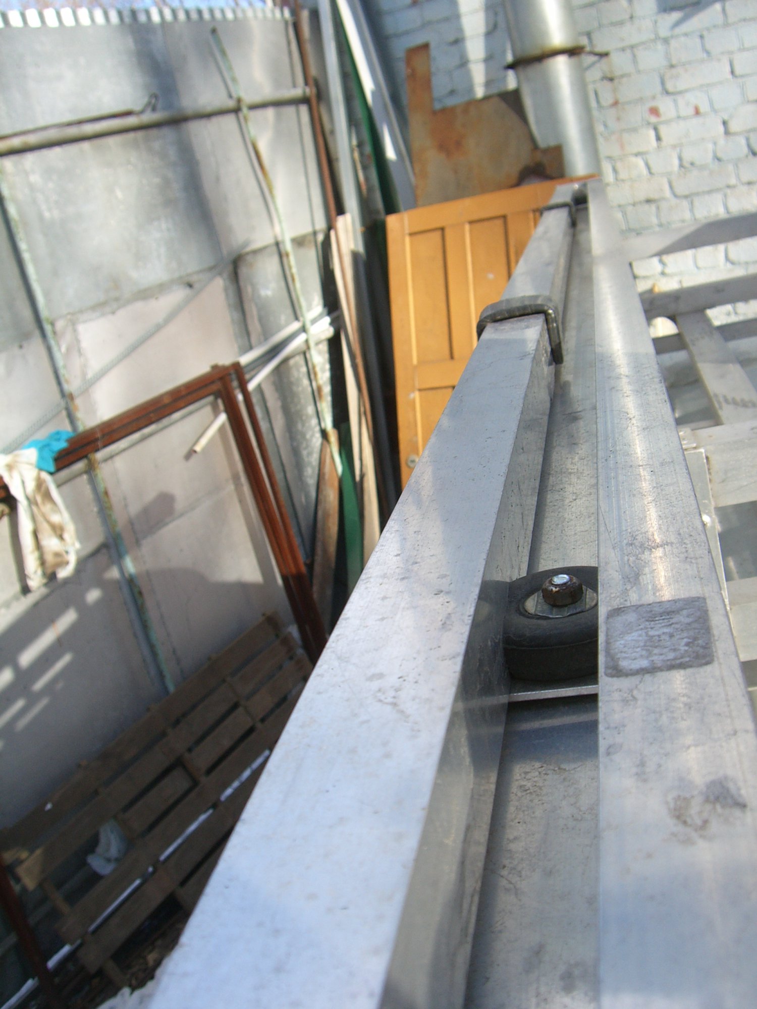

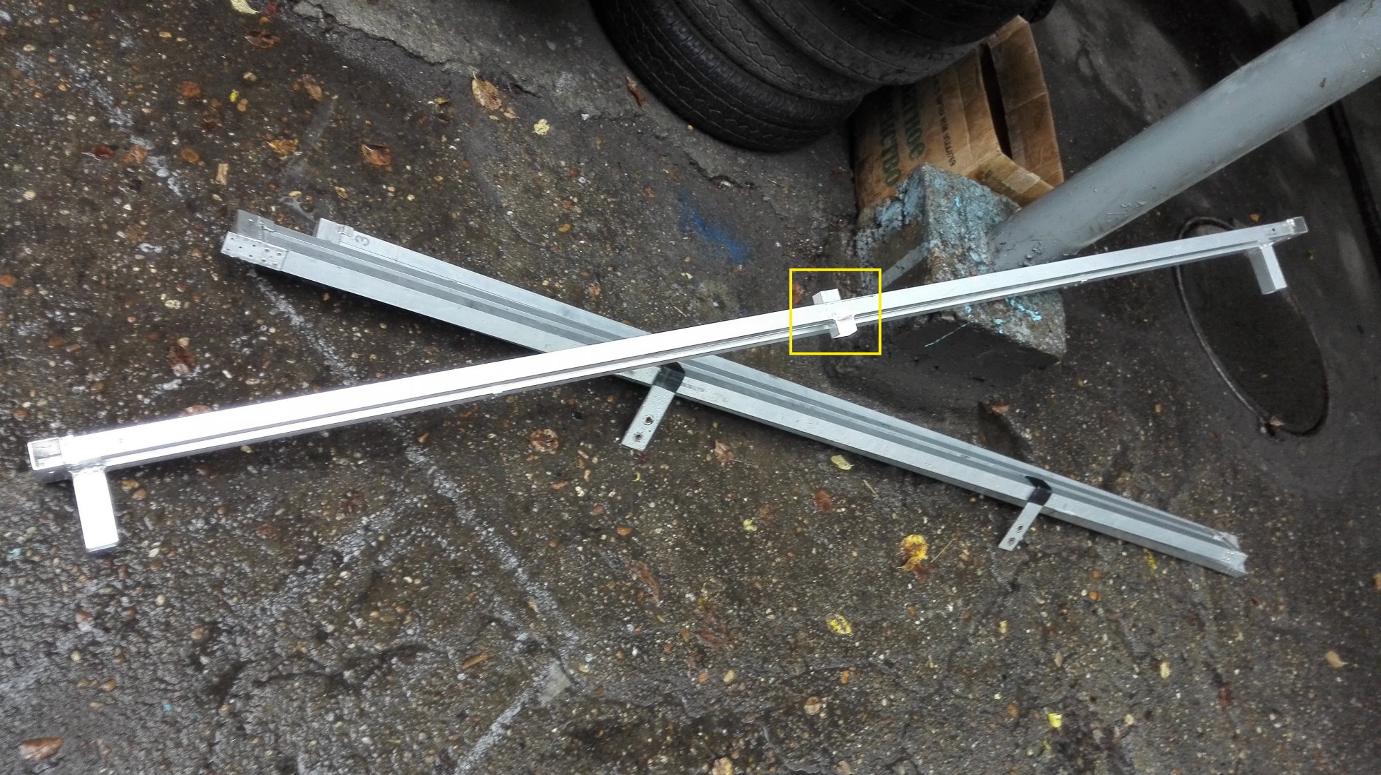

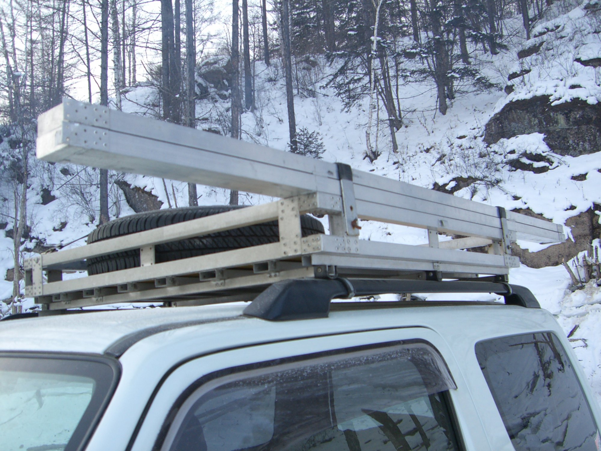

...почему, понятны пожелания. Но фишка данной автопалатки в простоте, как при изготовлении, так и при эксплуатации и в относительной компактности в походном положении. Минимум комплектующих и оперативность при установке. "Летний" вариант устанавливается около 7 минут, "зимний" - 20-25 минут в ОДНОГО!!! CIMG5270.JPG CIMG5273.JPG CIMG5274.JPG

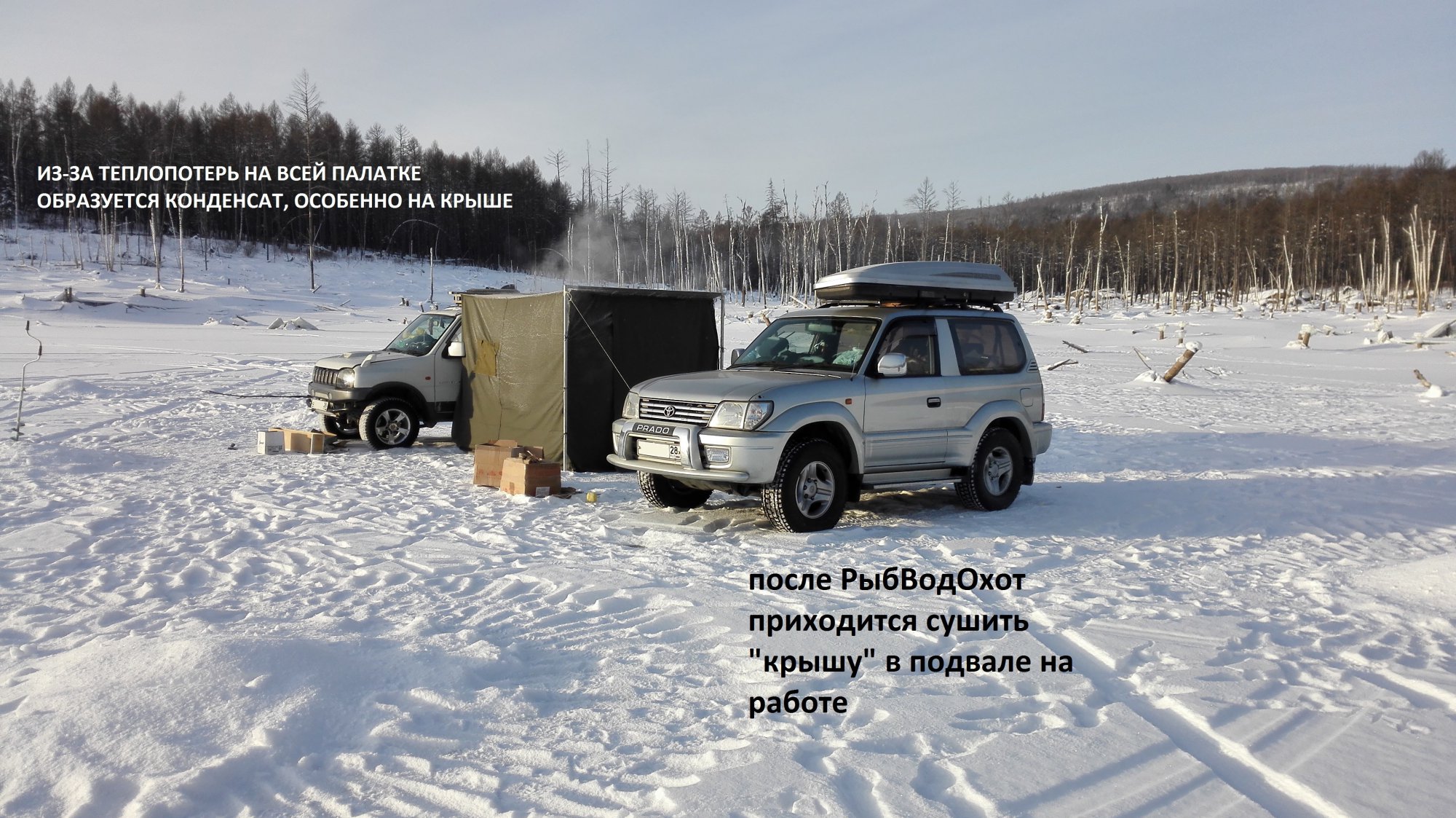

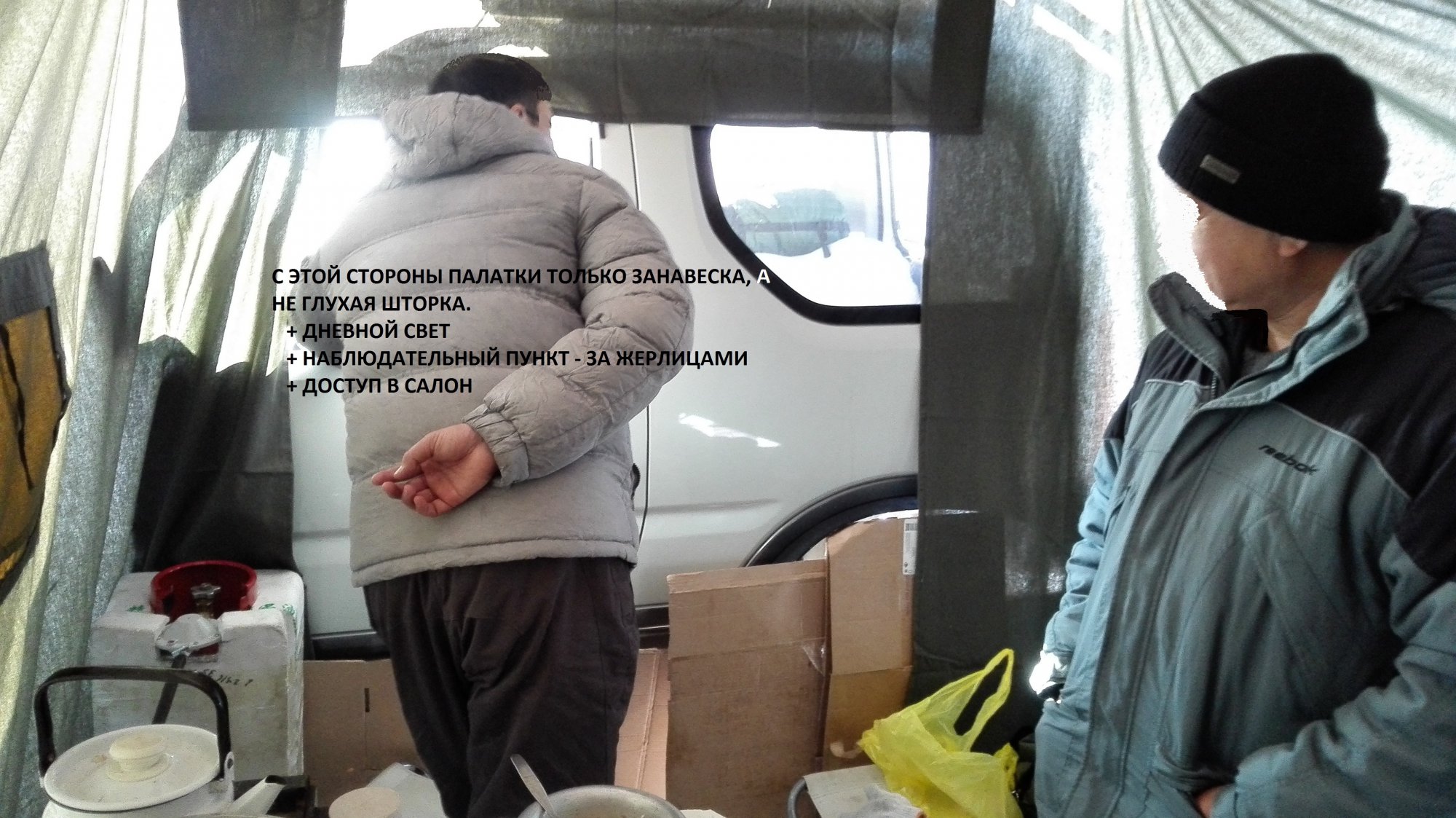

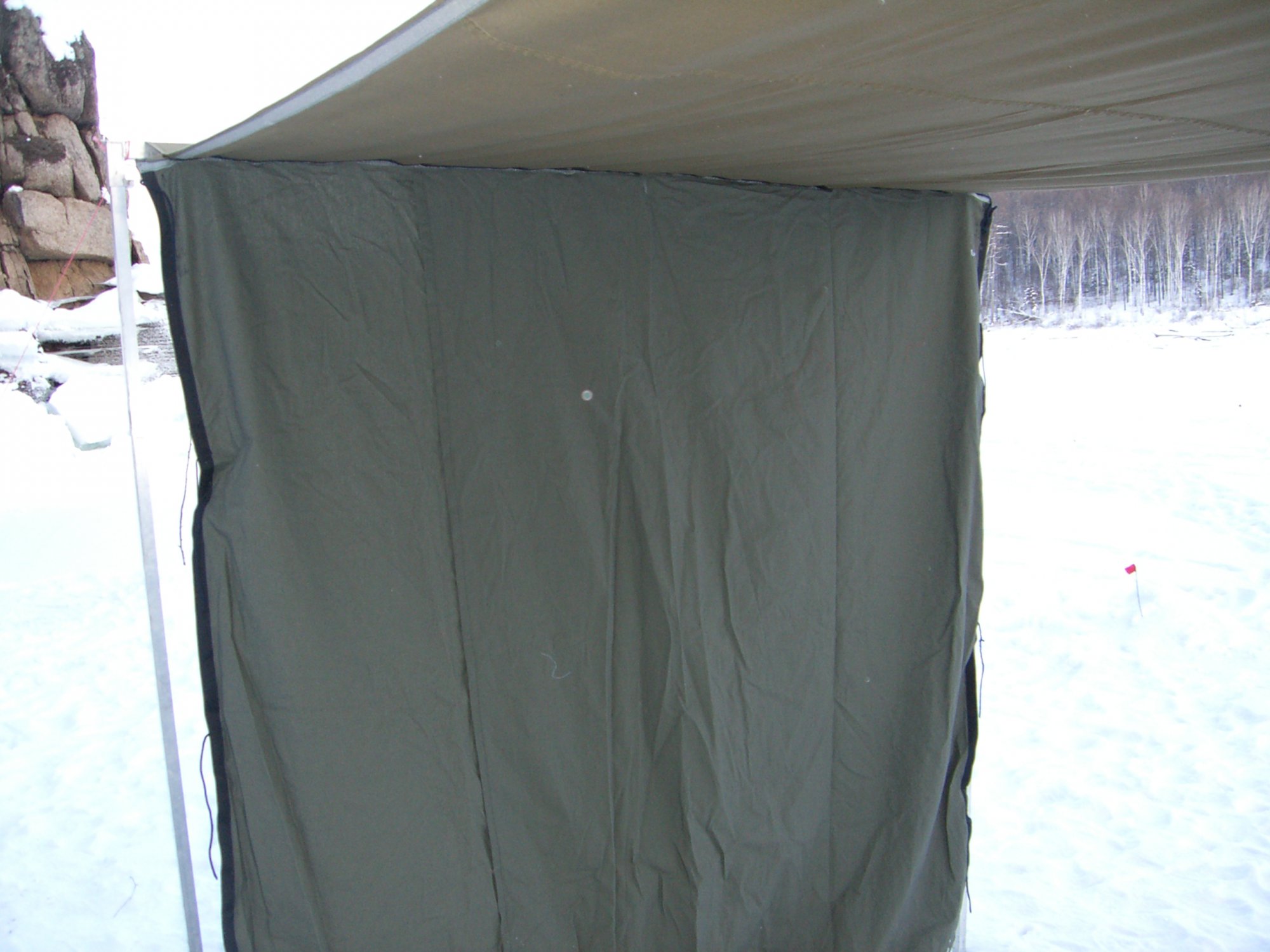

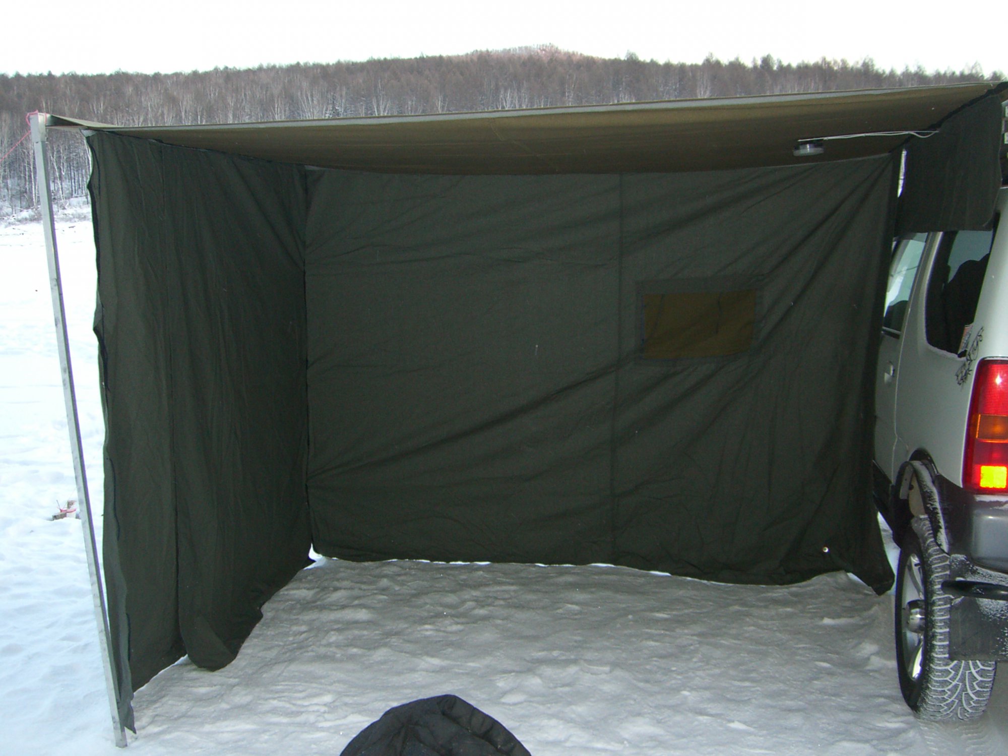

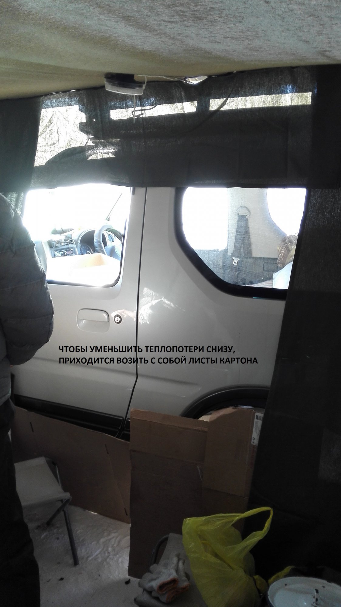

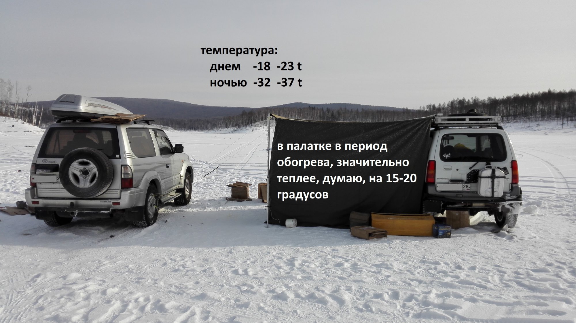

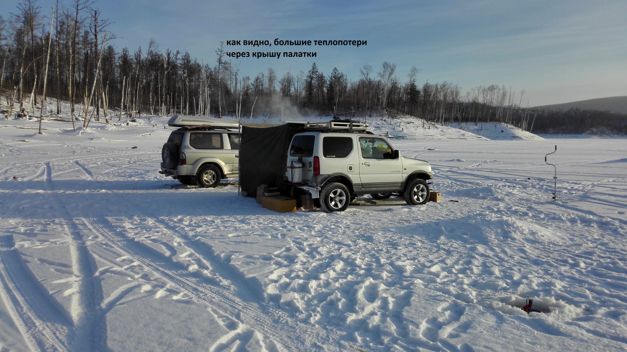

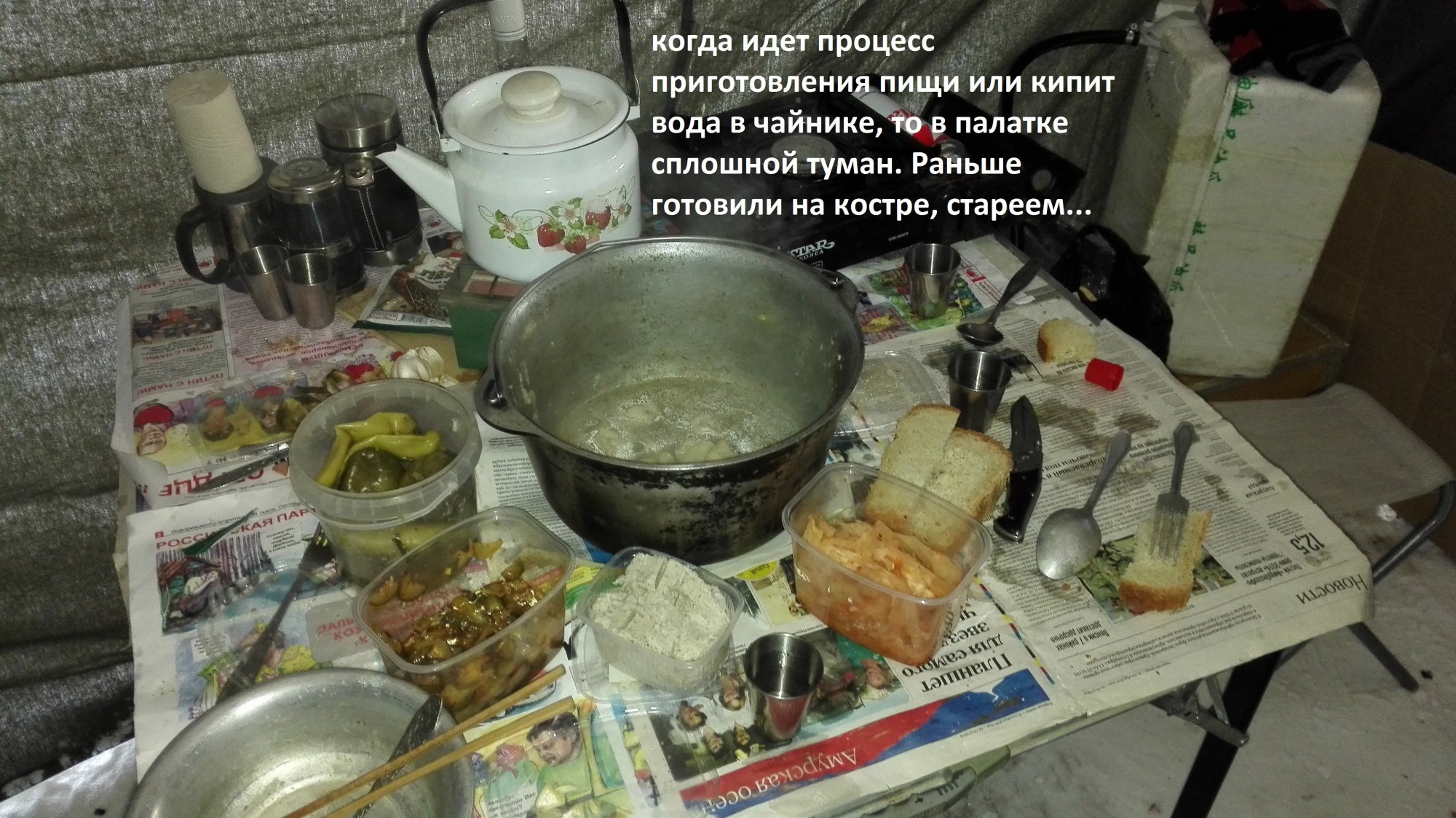

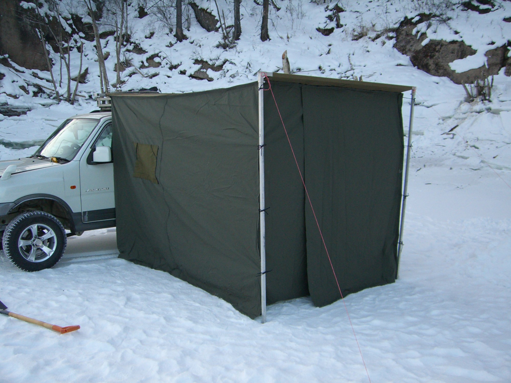

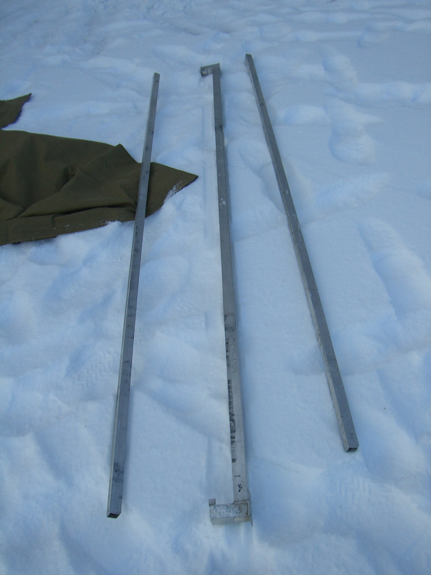

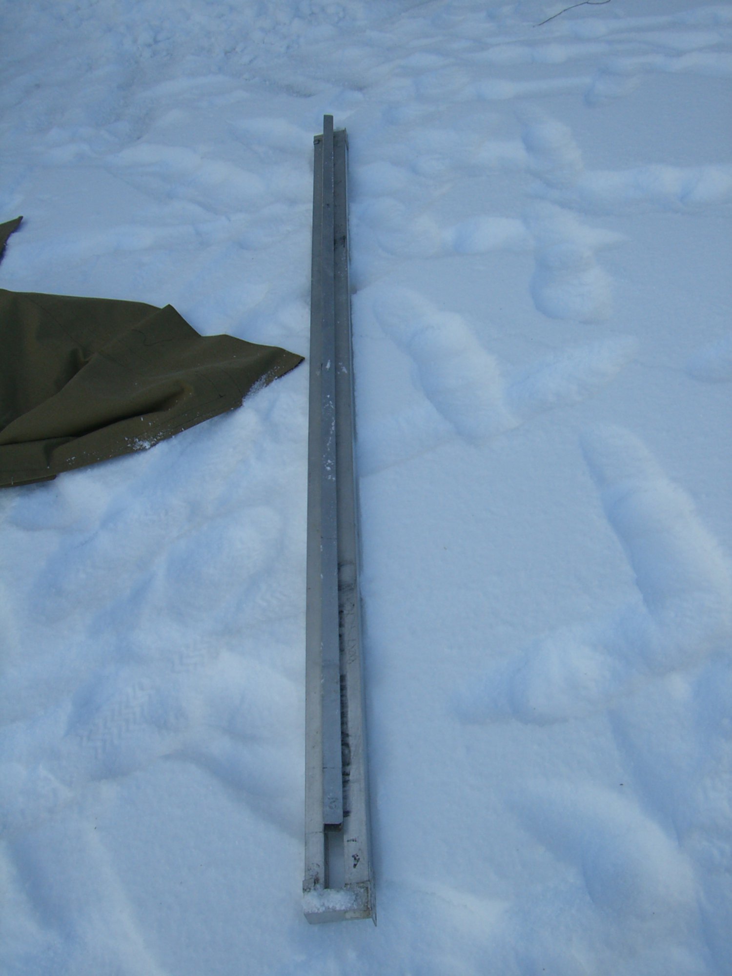

...ну, пол не обязательно. Зимой в палатке все равно не спать. Как все это будет "работать" зимой? Выдержат ли 30-и градусные морозы удилища? Ну и т.п. Теория и практика разные вещи.[DOUBLEPOST=1422431824,1414835507][/DOUBLEPOST]Решил выложить фото-рассказ о + и - данной автопалатки в зимнем варианте.
DVAJIM
9 Ноябрь 2013
77
Амурская область г. Благовещенск
Suzuki Jimny

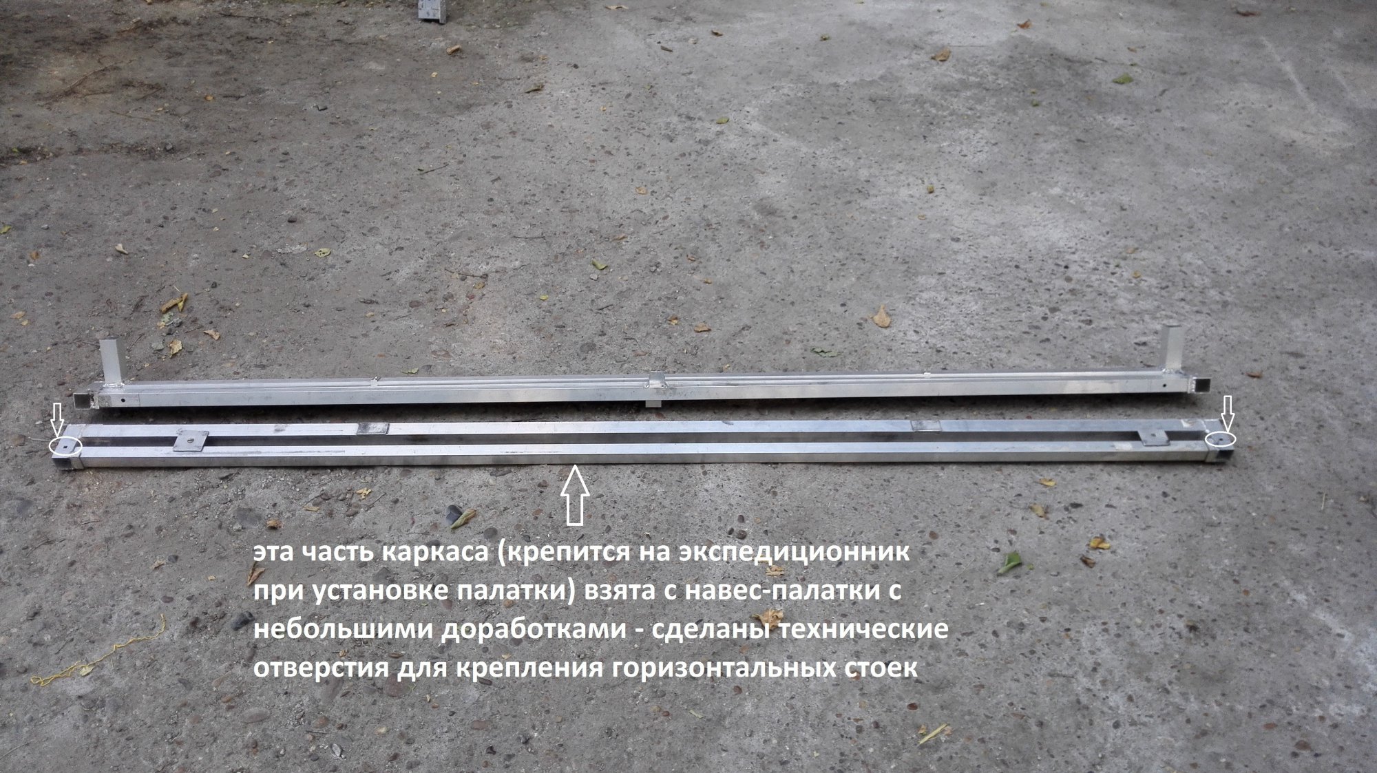

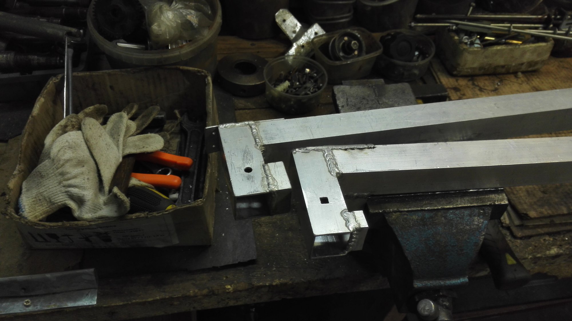

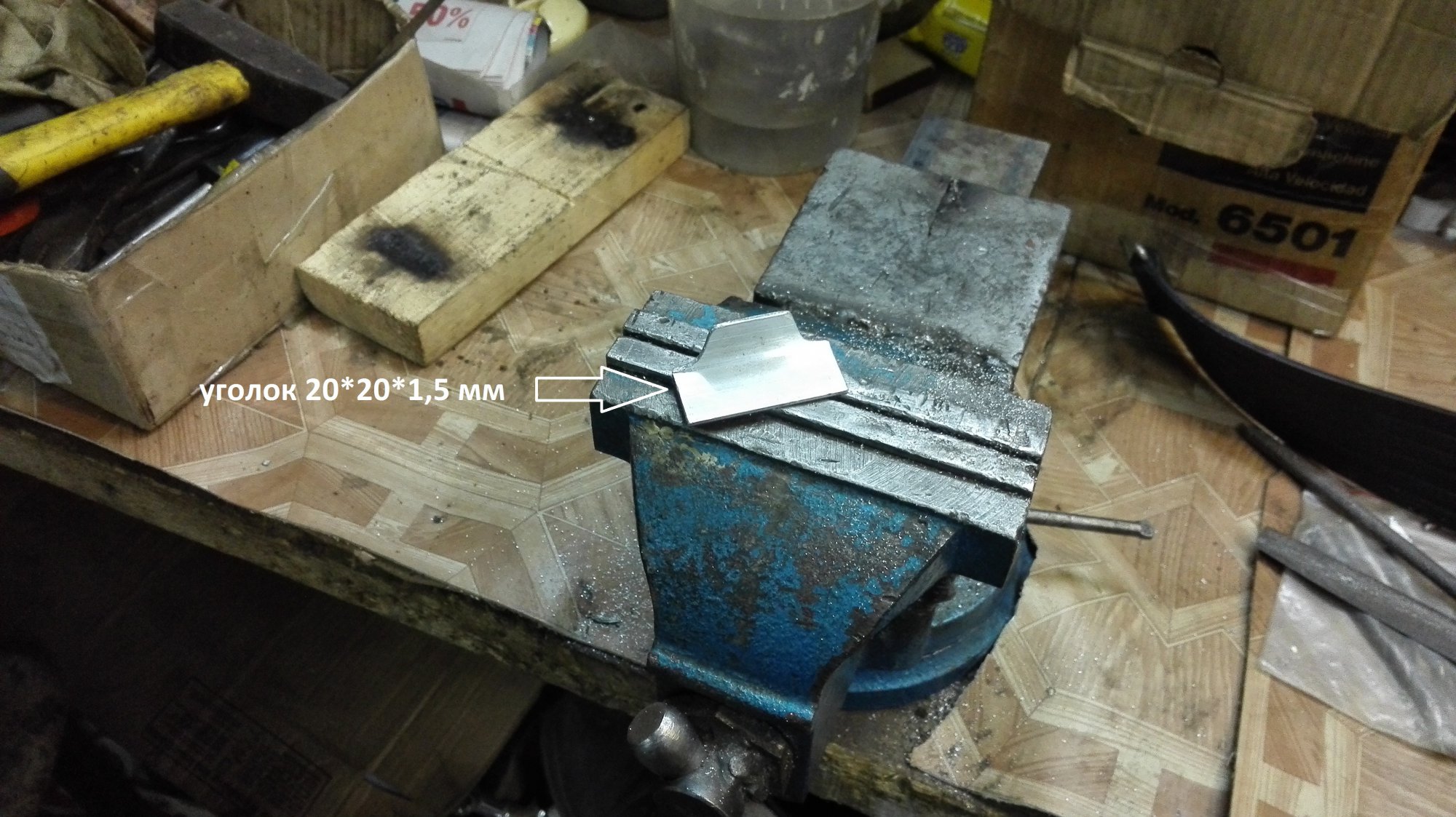

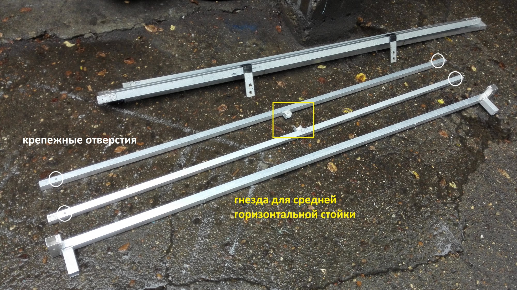

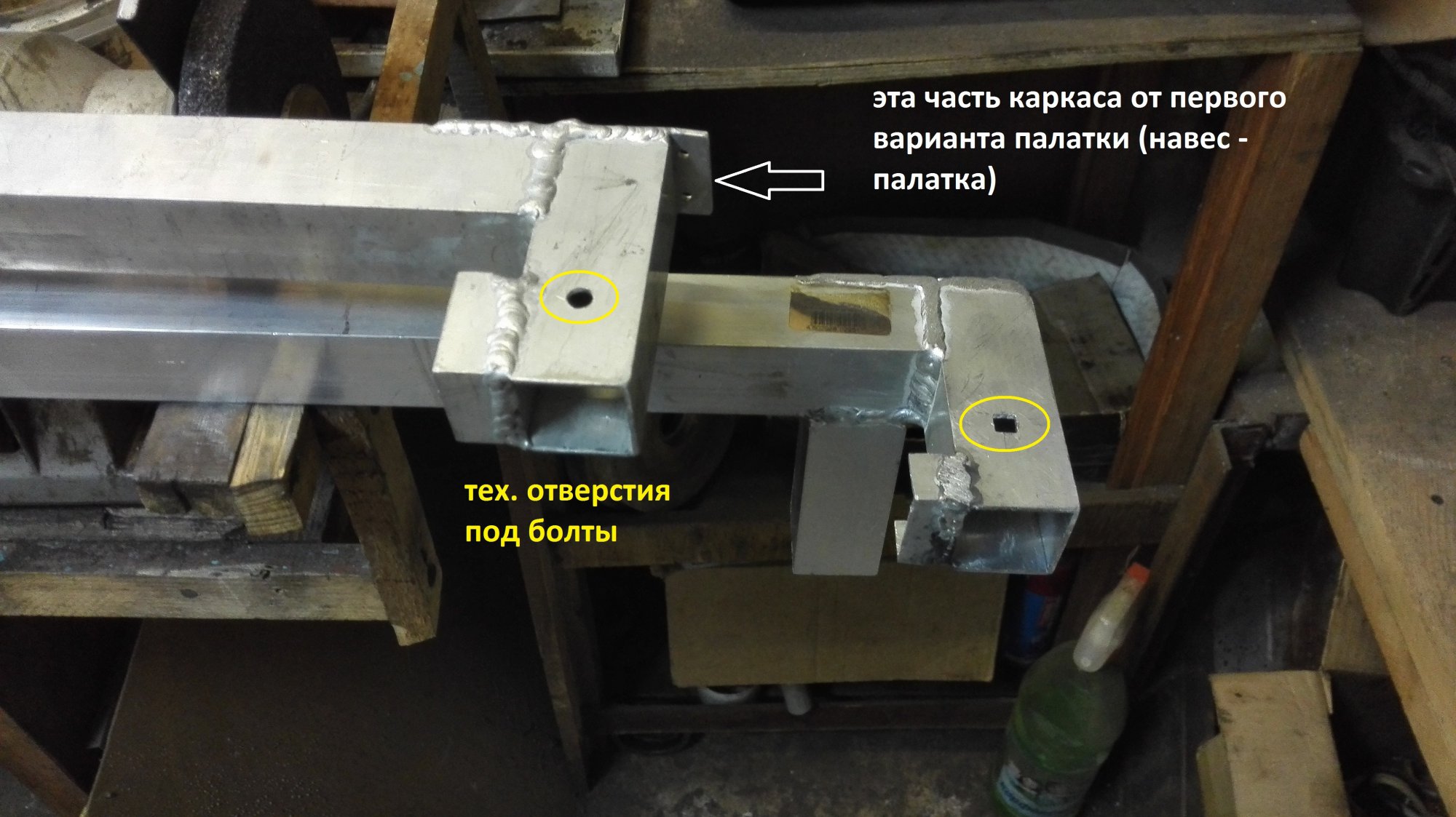

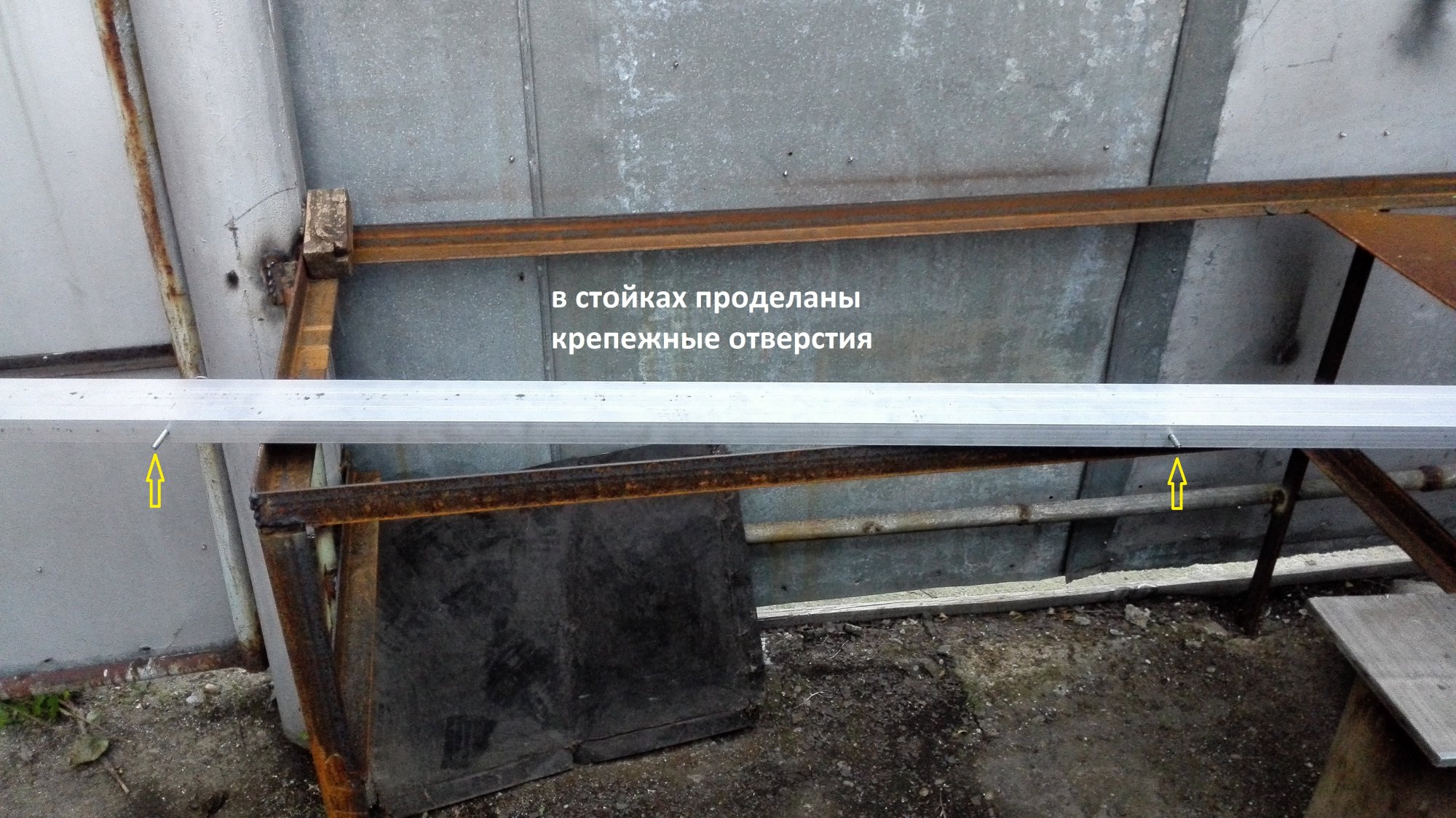

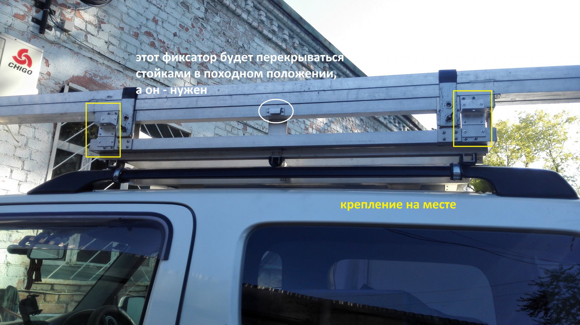

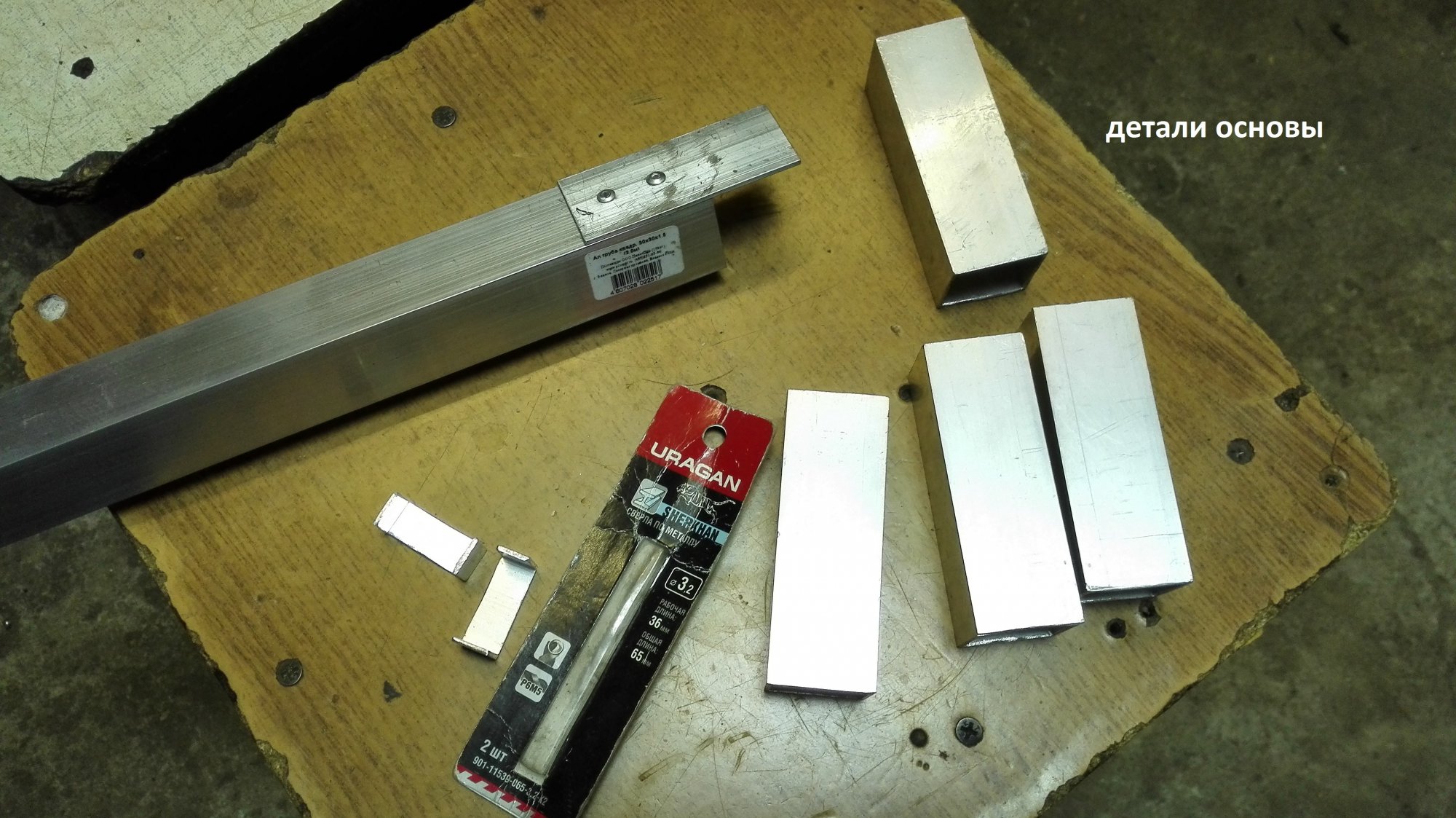

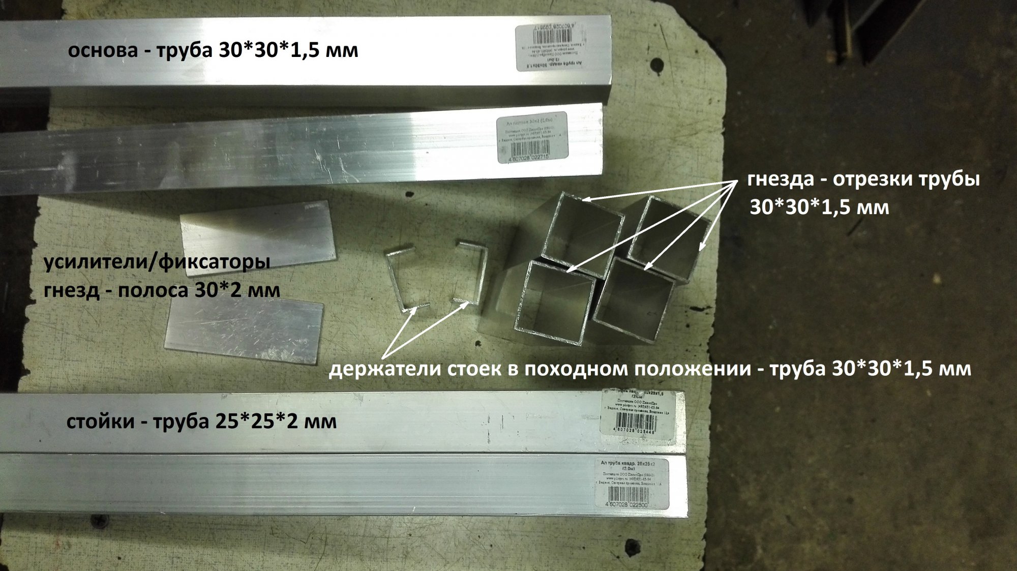

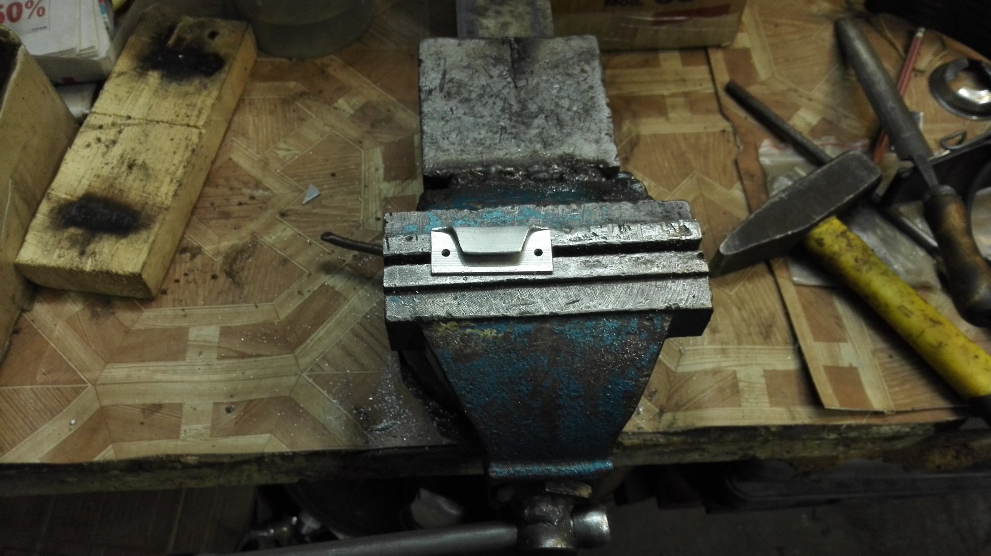

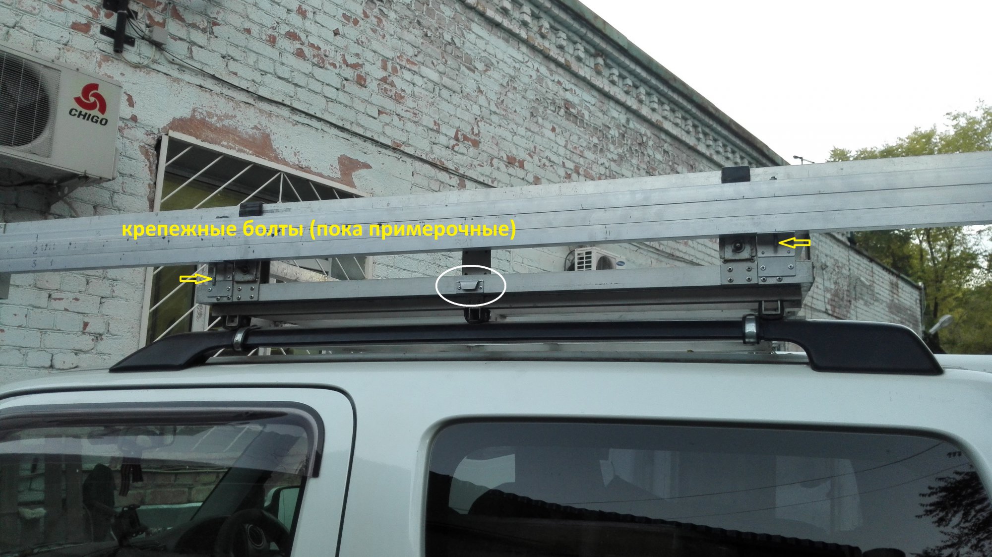

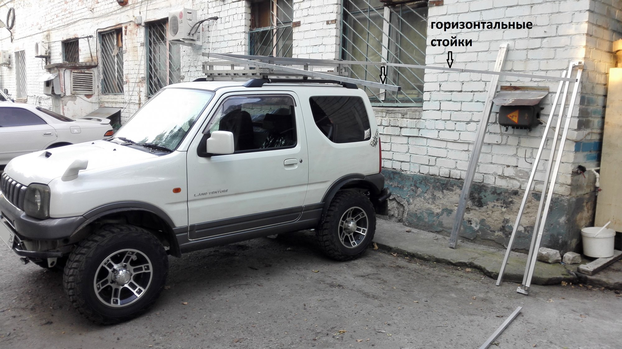

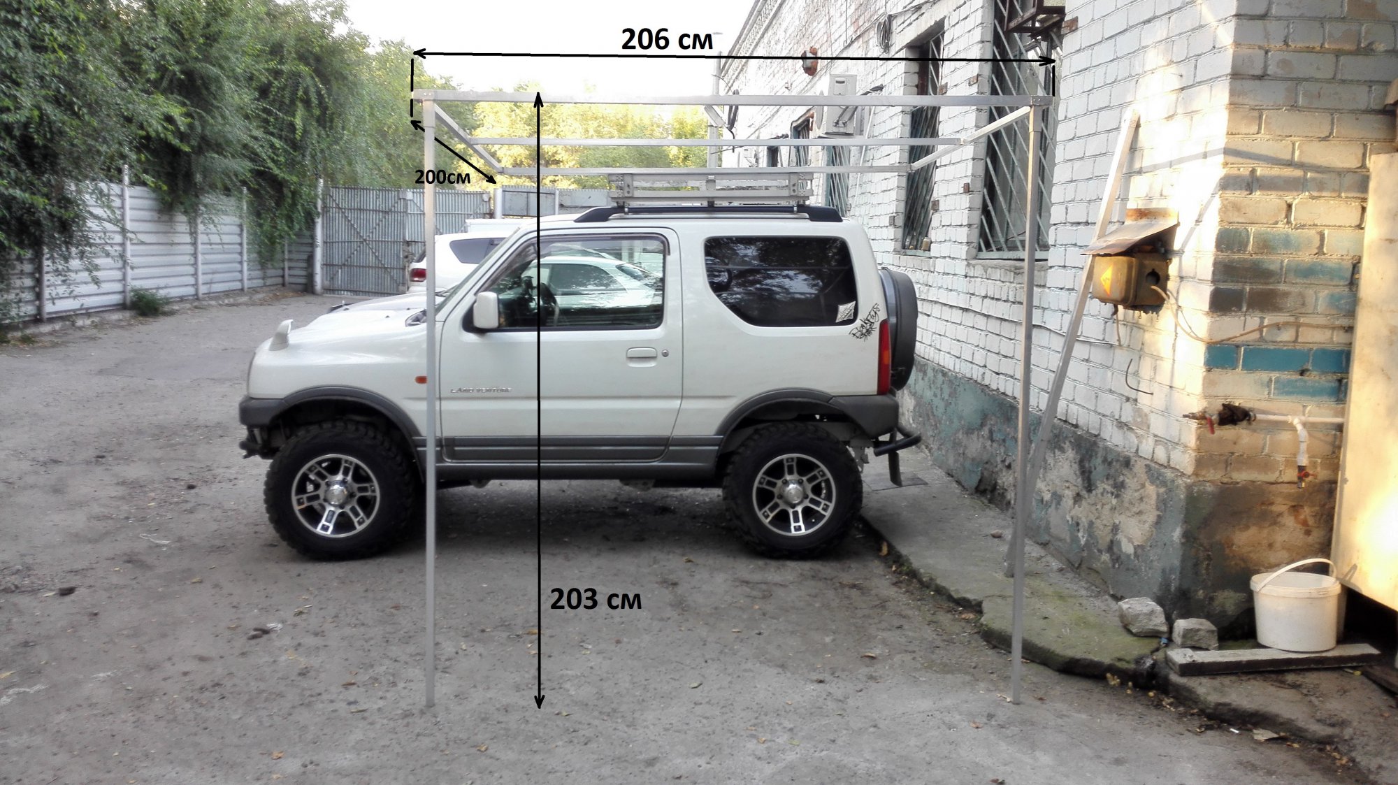

Приветствую, сузуководов и ... . Решил эту тему вернуть на Олимп )))

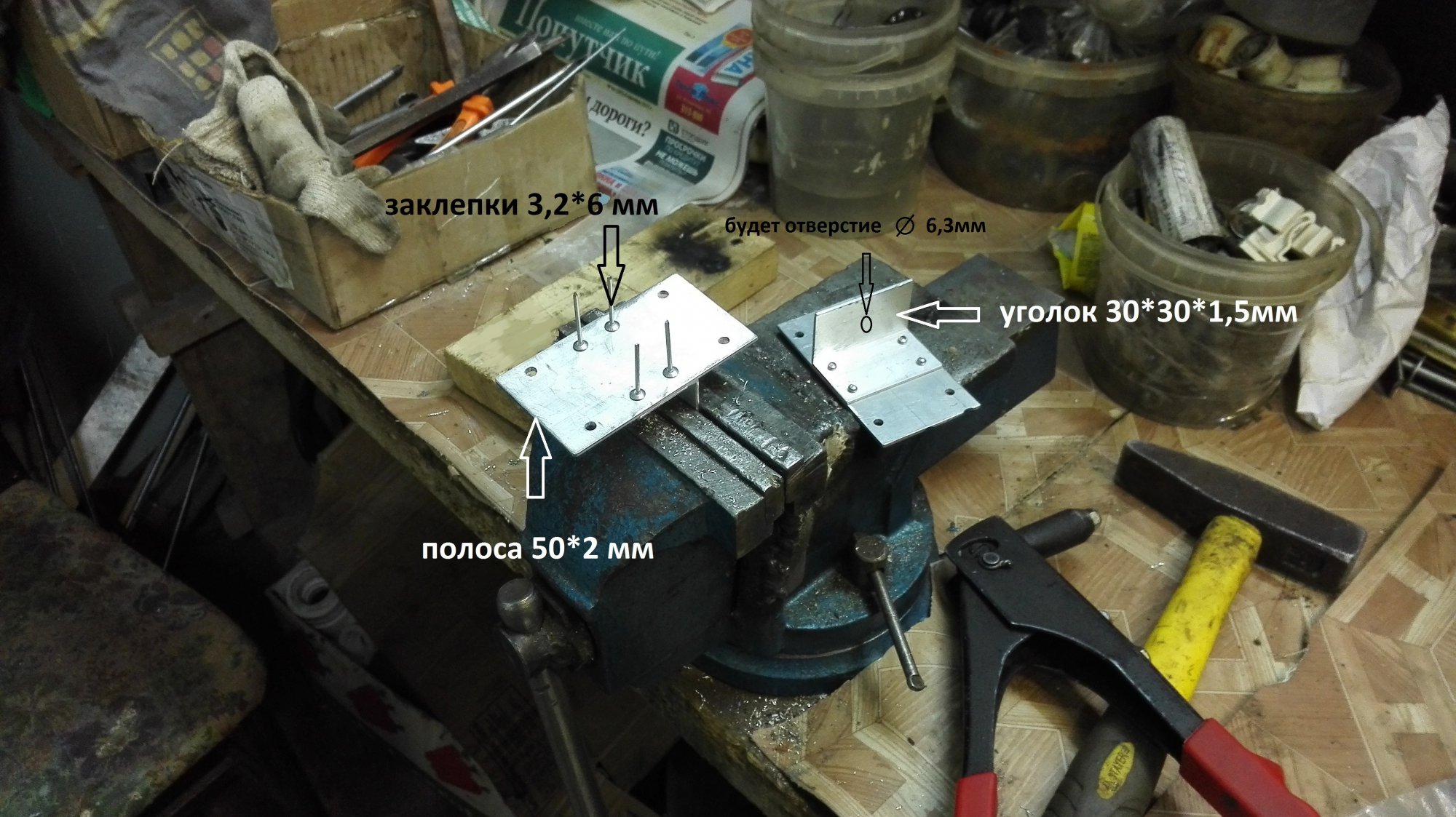

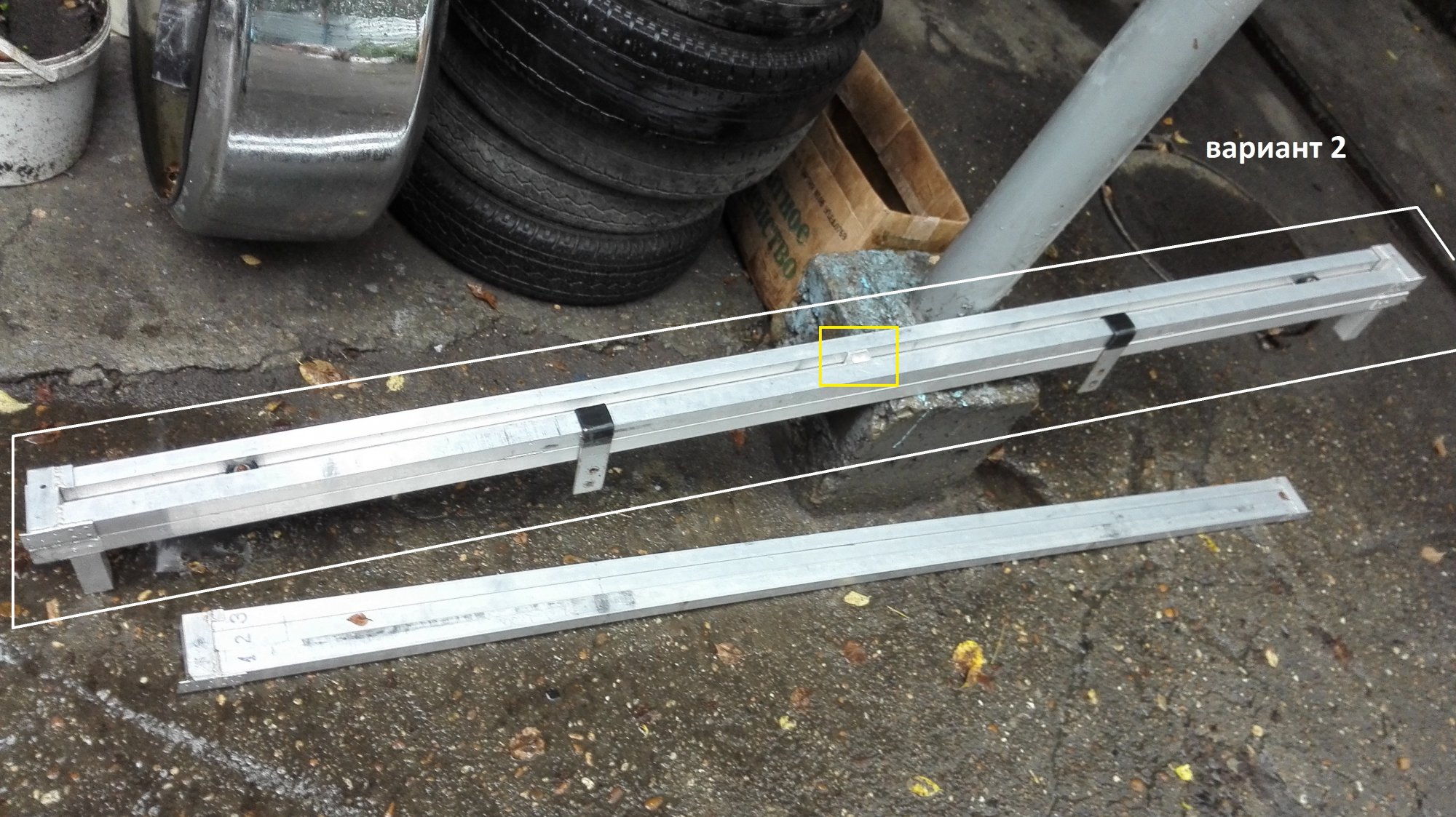

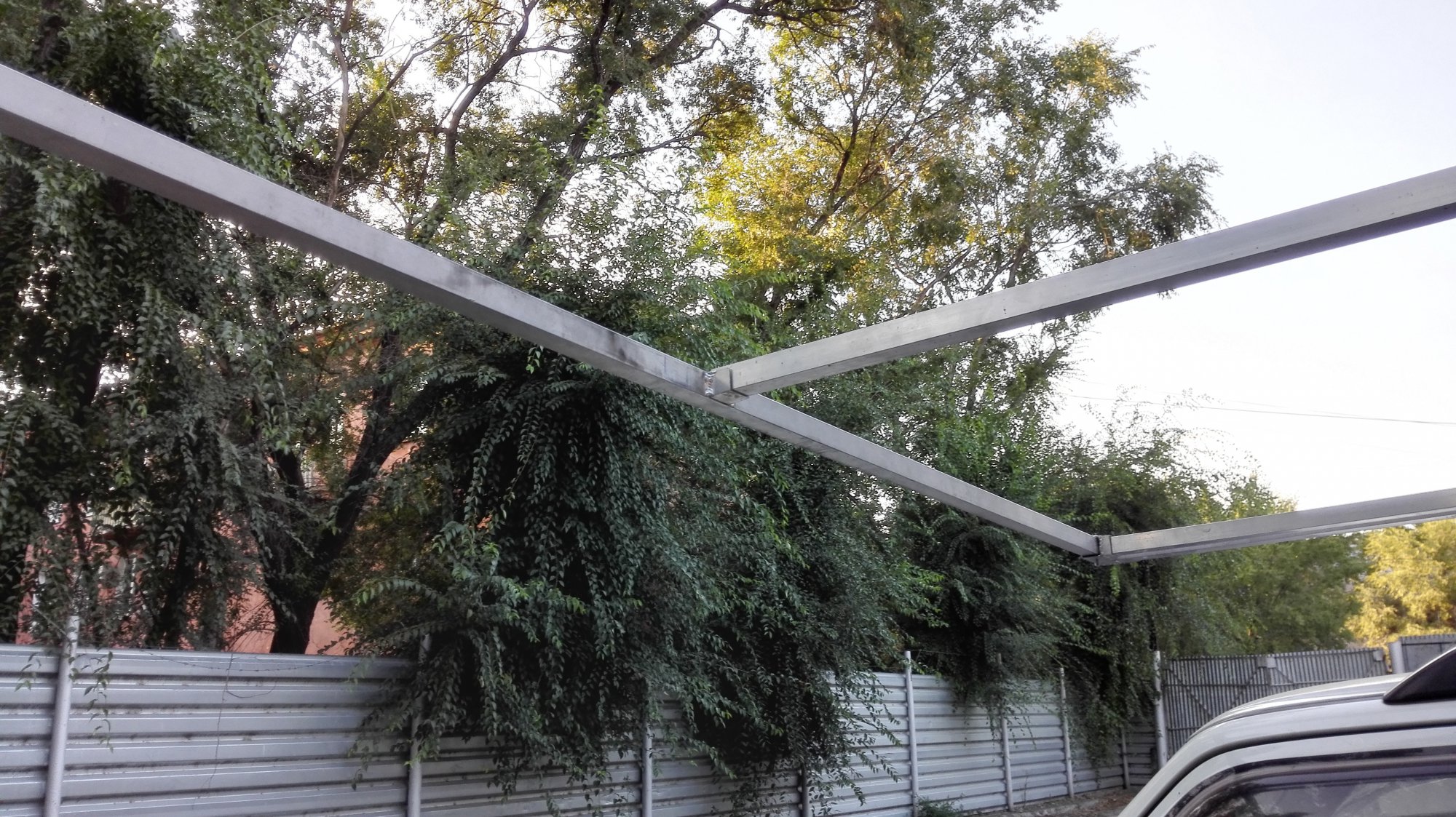

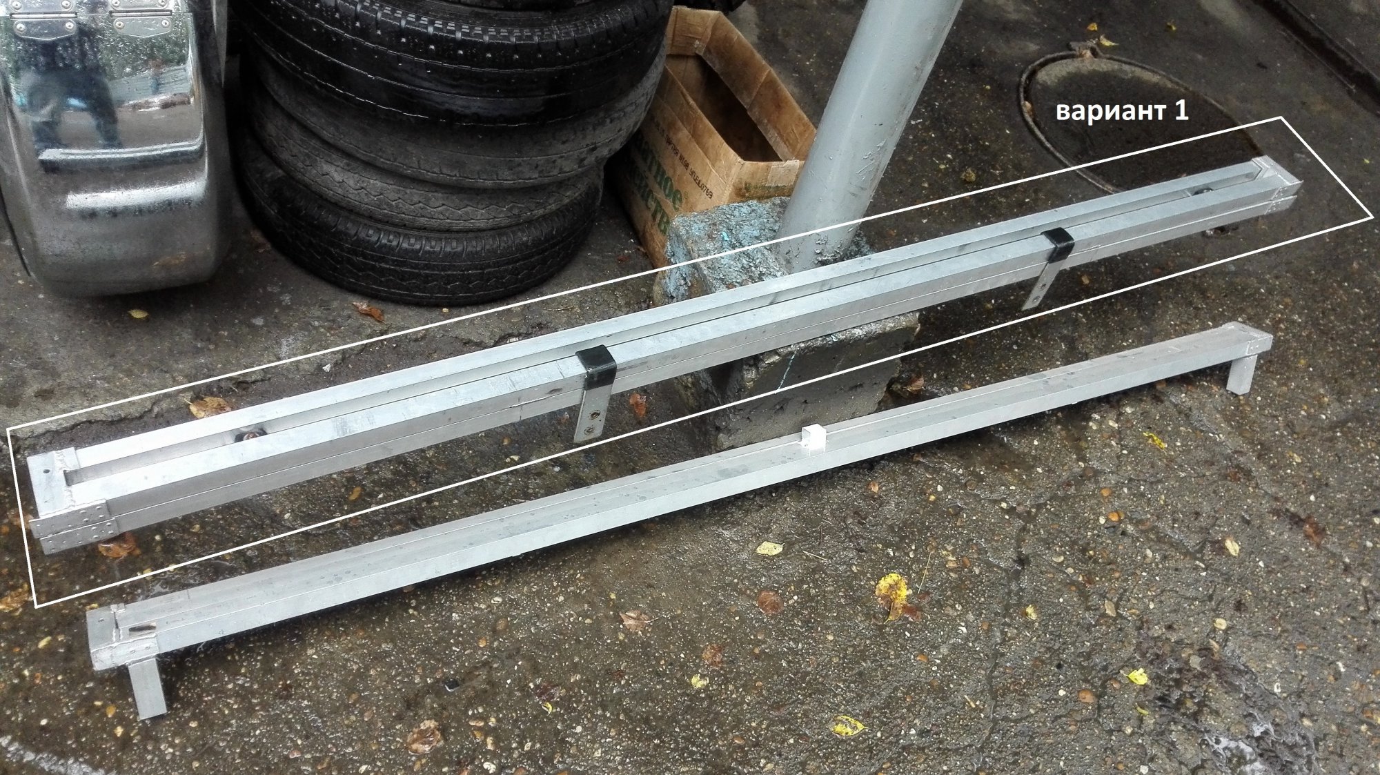

Зимний вариант автопалатки имеет ряд недочетов, решил их устранить, правда, пожертвовал длиной/глубиной - уменьшилась примерно на 60 см. Много рассказывать не буду, смотрим:
апс01.jpg апс02.jpg апс03.jpg апс04.jpg апс05.jpg апс07.jpg апс08.jpg апс09.jpg апс10.jpg апс11.jpg апс12.jpg апс14.jpg апс15.jpg апс16.jpg апс17.jpg апс18.jpg апс19.jpg апс20.jpg

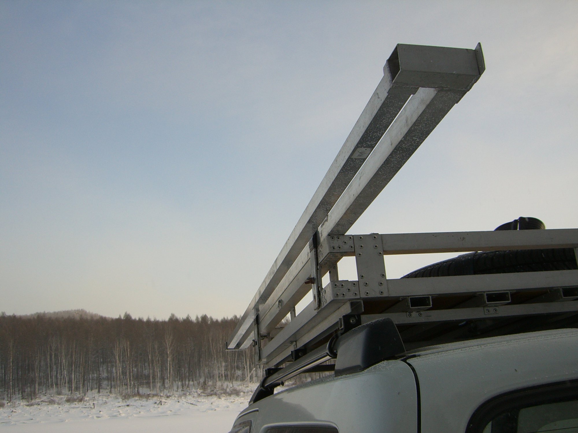

как видно, в каркасе автопалатки появились дополнительные стойки - 3 шт (так избавился от растяжек). Появилась новая проблема - как закрепить в походном положении дополнительные стойки? Решение в следующем сообщении.

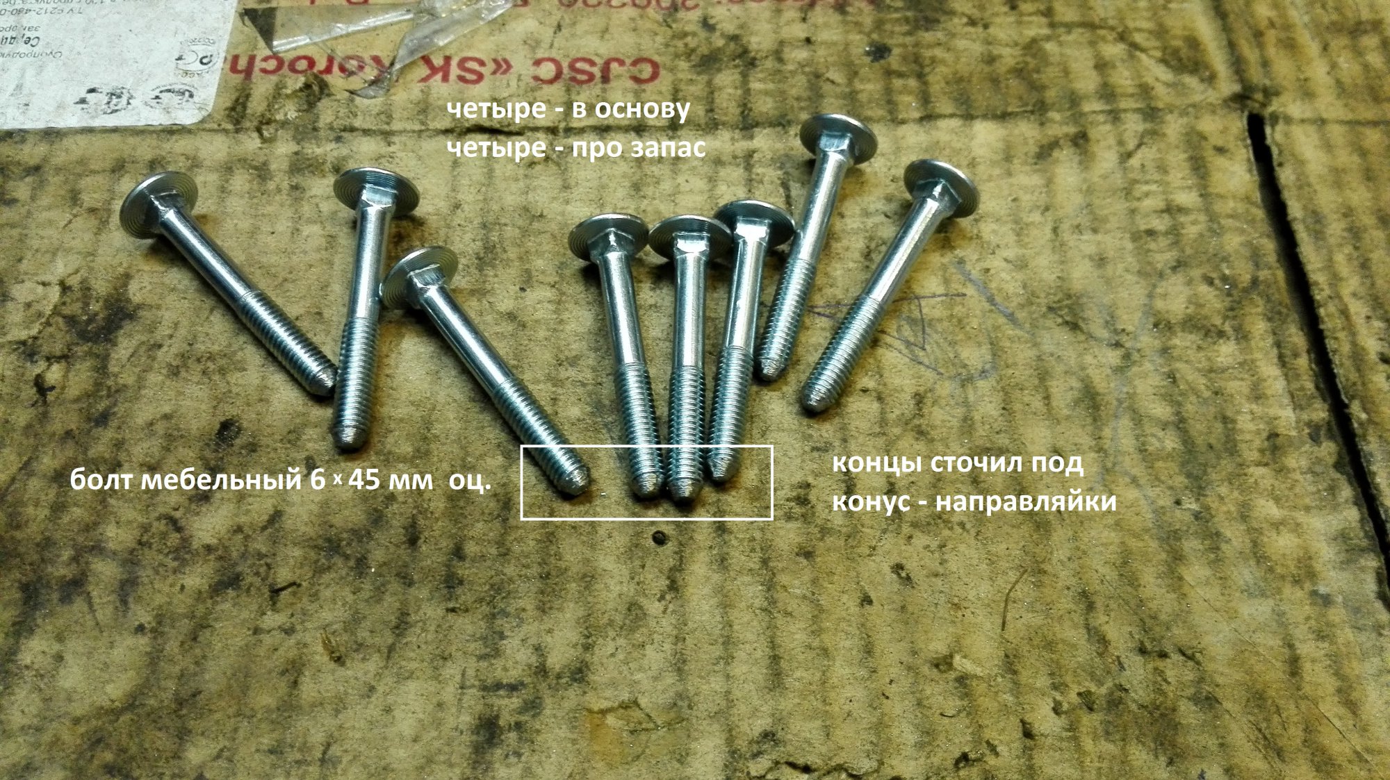

...уже забыл, что максимум 20 фото...
Смотрим дальше...
апс21.jpg апс22.jpg апс23.jpg апс24.jpg апс25.jpg апс26.jpg апс27.jpg апс28.jpg
осталось дело "за малым" - сшить новый верх палатки (боковины перекину с первого варианта палатки). Всем добра. )))
