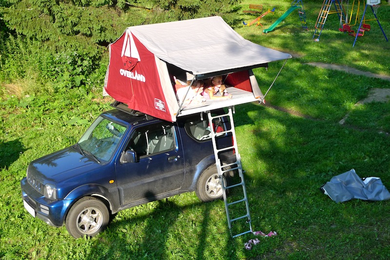

Вот так выглядит палатка Maggiolina Overland BigSize на крыше Jimny
Кому интересно, могу описать все плюсы и минусы данной конструкции

Про минусы:
- высоковато стоит (на анвировском багажнике + поперечины туле для рейлингов), не сильно удобно зачехлять/расчехлять
- вес конструкции (Х кг багажник + 48 кг палатка)
- как следствие вышеописанного - раскачка как у индийского автобуса в час-пик на скорости
- аеродинамика вааще никакая, при встречном ветре на минской трассе 2 взрослых + ребенок скорость выше 100-110 не возможна в принципе
- на открытой местности при сильном ветре слегка качает, но это скорее + (быстрее уснешь)
Про плюсы (скорее палатки, нежели конструкции):
+ единственная из модельного ряда на 3 человек, не выпирающая за габариты джима
+ матрац, подушки, легкие (толстые не дадут нормально закрыть бутерброд) одеяла лежат внтури, поставил машину, 3 минуты на установку и спать.
+ непромокаемая под проливным дождем (проверено)
+ снял палатку - багажник остался, достаточно универсальная конструкция, на рейлах такого не получится
Почему так сделал: изначально думал ставить на рейлинги + поперечины, поездили пару выходных и поняли, что рейлинги тупо не выдерживают в месте сочленения металла и пластика, причем на ходу все нормально, а вот в статике при нагрузке 200 кг начали проседать. Надо было срочно уезжать за пределы нашей Родины, сварить бол-менее вменяемую конструкцию не было времени, пришлось колхозить таким вот странным способом.
Что планирую сделать: сварить конструкцию, максимально низкую непосредственно под палатку на штатные шпильки (а-ля Toyota FJ Cruiser)
Если есть свежие мысли на тему нормальной инсталляции - с удовольствием выслушаю

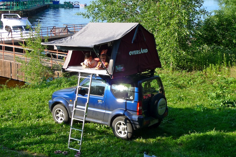

Обычные тоже есть, но это некий промежуточный шаг к дому на колесах. Ставить при сноровке около 1 минуты, без сноровки - 3 минуты. Складывать несколько дольше, минут 5-10, в основном из-за высоты конструкции.
На самом деле, прикольно - приехали к друзьям на дачу, дыбы не стеснять хозяев моментально ставим свой уголок и мило отдыхаем. И спим на свежем воздухе.
Проехали по европейским кемпингам. Тоже удобно при режиме 1 ночь-1 кемпинг. Собирается все момементально.
