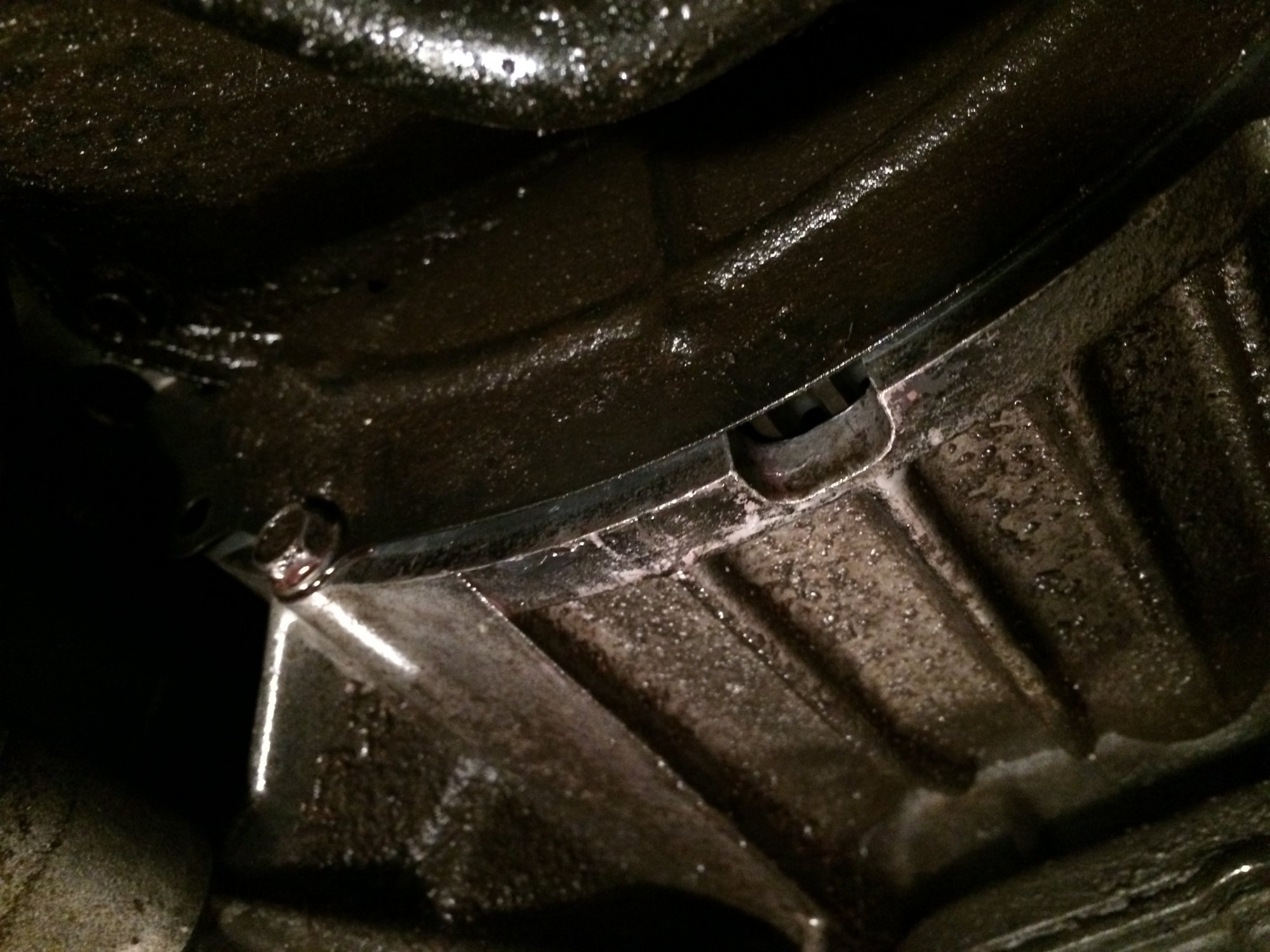

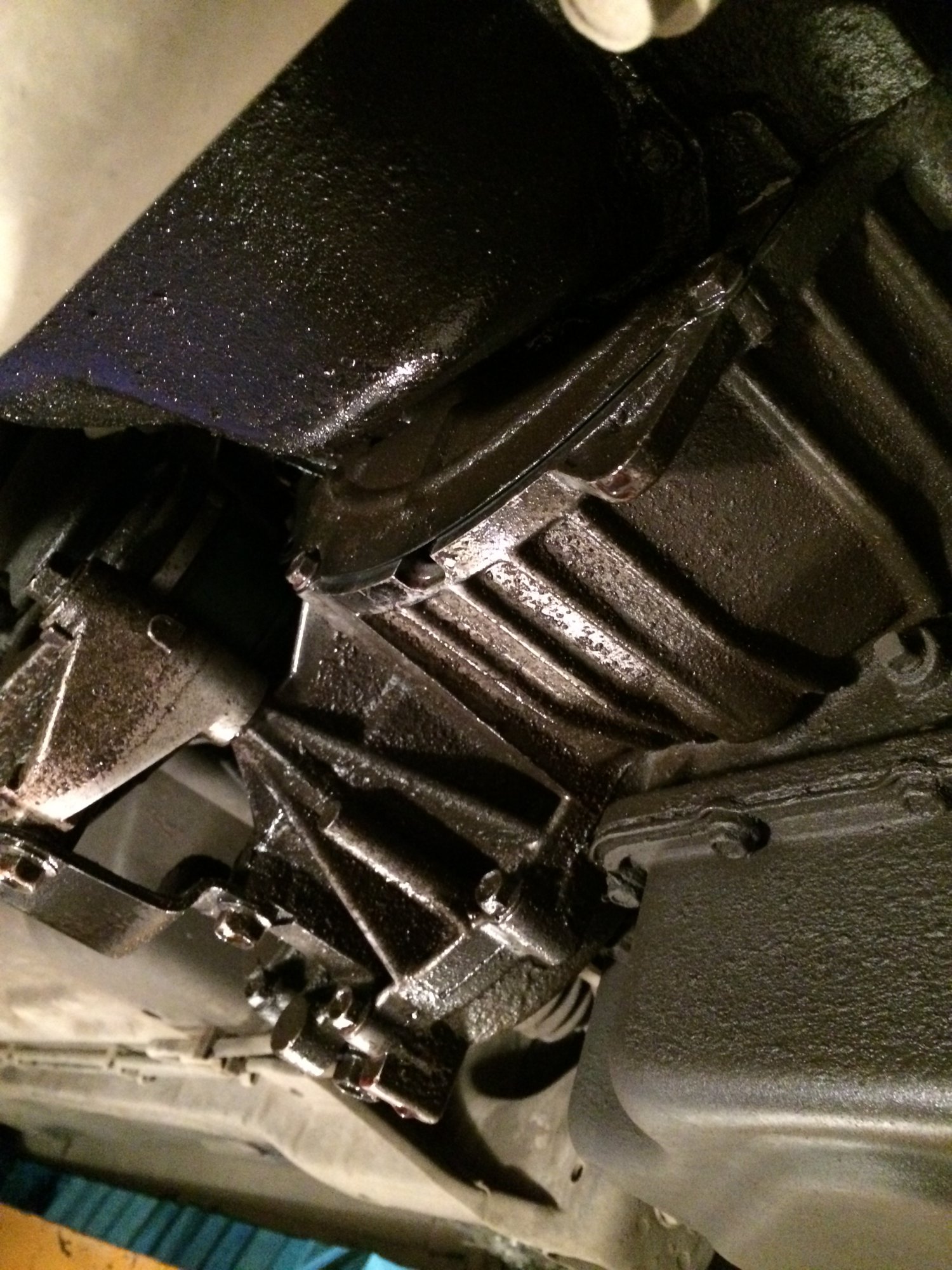

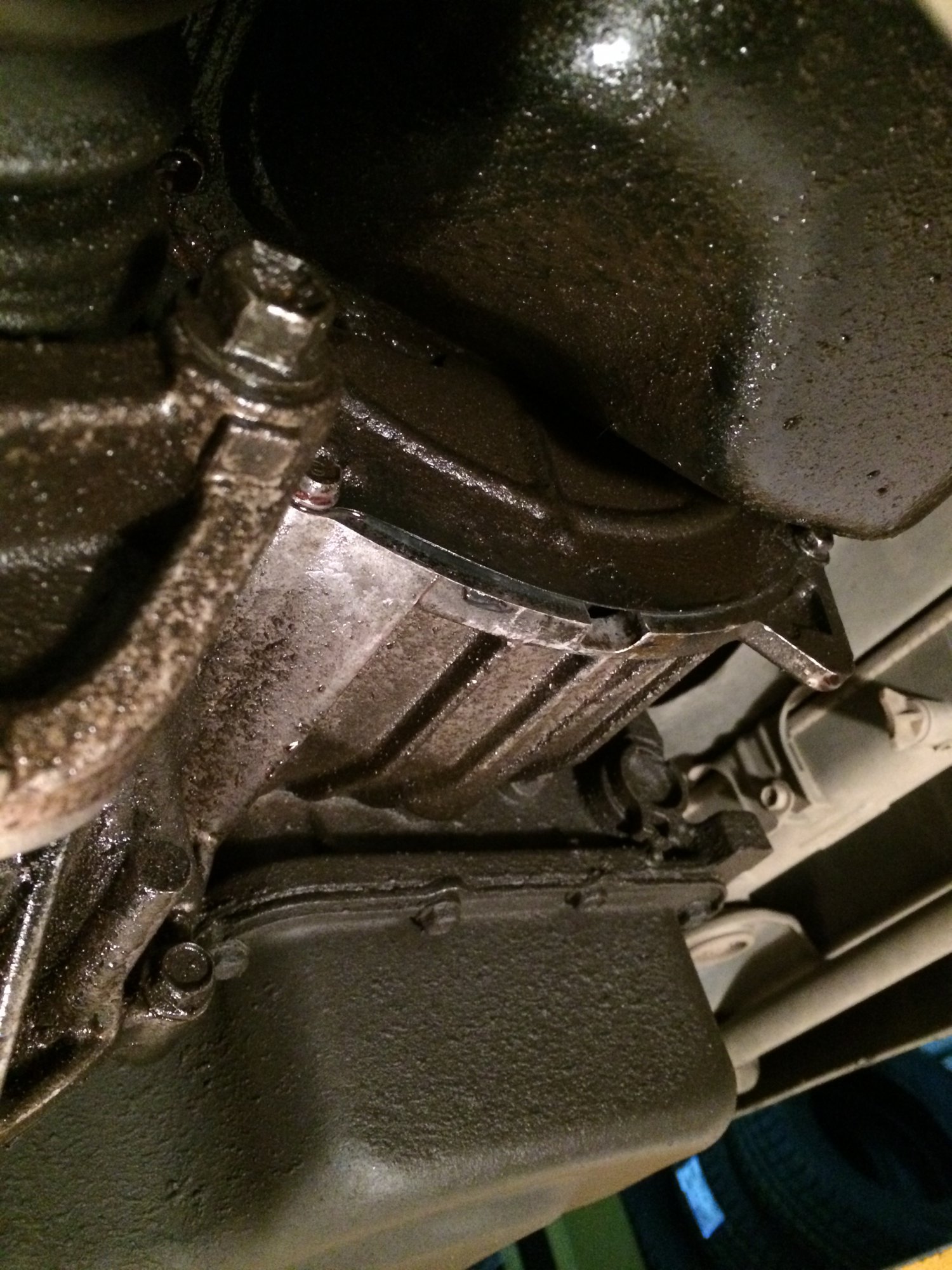

Из коробки бежит жижа, за ночь вытекает почти половина=( откуда может бежать? что менять? На 3м фото видно отверстие, и в нем при заведеном двигателе видно как работает маховик или что то подобное, оно же закрыто должно быть или нет?

Неа, ( https://ru.wikipedia.org/wiki/Сальник )не он. Это стальная проставка между коробкой и двиглом. На этой картинке его нет.[DOUBLEPOST=1414526483,1414526037][/DOUBLEPOST]
Через сальник это просто невозможно. Закон всемирного тяготения этому помеха.

Насколько я помню это отверстие, внизу, предназначено для фиксации зубчатого венца маховика, а с ним и коленвала, для откручивания и закручивания болта крепления шкива ремней генератора и кондиционера. В идеале - какой-то специальной приспособой, в реале - большой плоской отверткой.
Откуда бежит - смотреть же надо... если изнутри, то может и сальник , а масло-то какое бежит? По цвету и главное , запаху, масло коробки и масло двигателя различить нетрудно.
Может там у него и большой сальник коленвала течет, в моторе, хз.
А может сальник коробки.
Это если изнутри картера маховика. Там точно изнутри течет? Может, все проще, и течет один из сальников внутренних гранат? Я меня такое было, меняется нетрудно, была где-то тема даже с фотоотчетом.

Топикстартер написал же что бежит с коробки, при не работающем моторе через сальник маслянного насоса АКПП половина масла за ночь не уйдет, а вообще судя по фоткам такое ощущение что откуда то сверху, поддон АКПП выглядит суше чем сам корпус АКПП.
