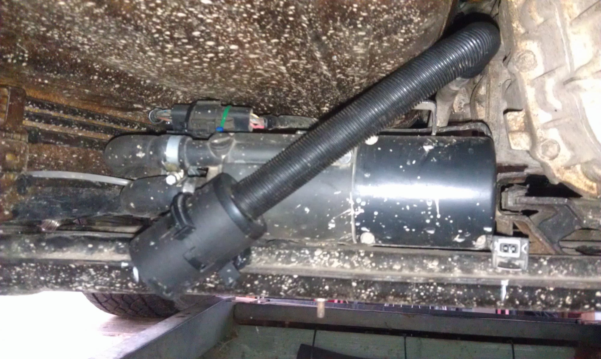

Доброго времени суток! при установке на витарку 1,9 ddis возникла небольшая проблема в виде "быстрого прогрева ОЖ" но это только по датчику бинара. если запустить движок(на панели приборов t ож не поднимается), то баинар начинает уменьшать показатель температуры. есть подозрения что врезались в систему куда то не туда.
Врезку проводили в нижний патрубок печки в разрыв по системе:
нижний патрубок печки(с синим кольцом) - помпа- бинар- двигатель.
все остальное работает в штатном режиме.
Подскажите если кто то уже сталкивался с такой проблемой.

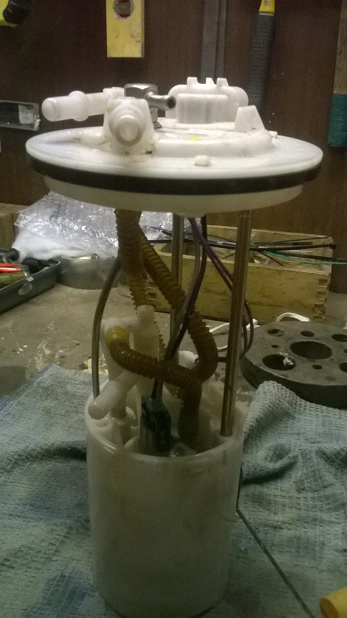

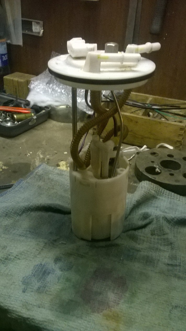

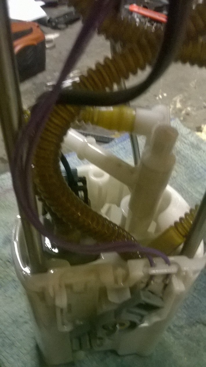

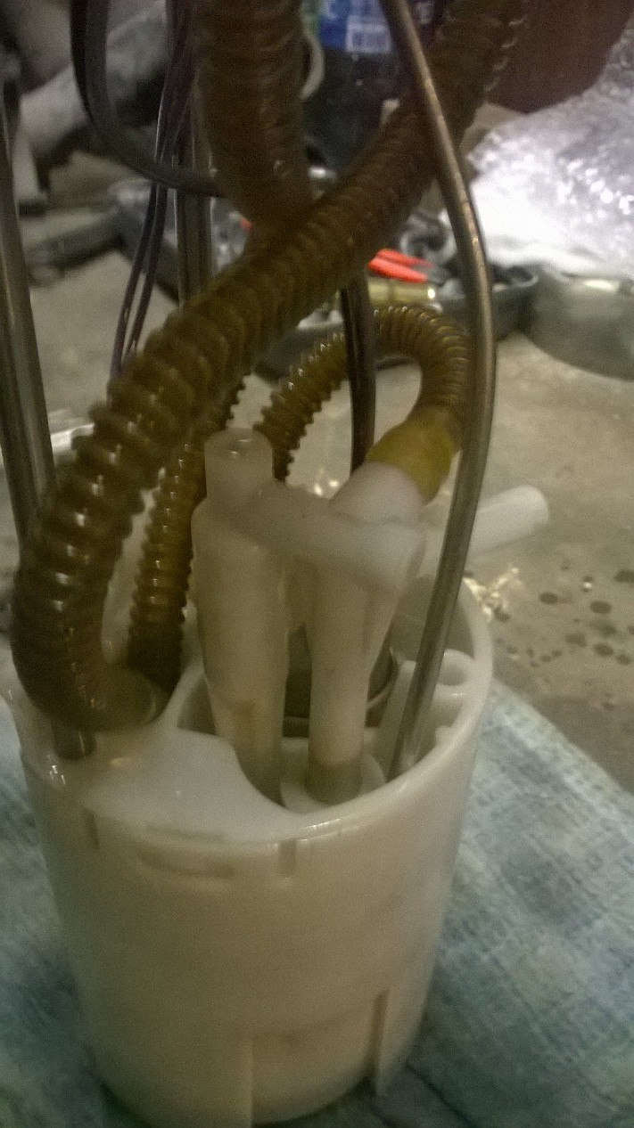

Сразу 2й вопрос при снятии бензобака проводили врезку в бензонасос (забора топлива для бинара) хотели его разобрать чтоб заменить(промыть) сеточку грубой очистки.. но так и не смогли с ним разобратся. было принято реение просто прополоскать путем перетеканием с одной стороны в другую.. и с него вылилось куча грязной фигни.
Фото самого бензонасоса.

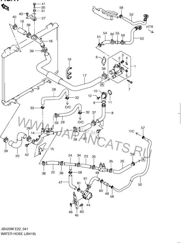

Привет! Я на свою 1,9 ddis поставил Eber Hydronic D5W SC. Врезал в систему после блока эл.подогрева перед корпусом термостата вместо патрубка 25 (см. схему). Установку срисовал по немецкому мануалу Ebera. Все отлично работает.

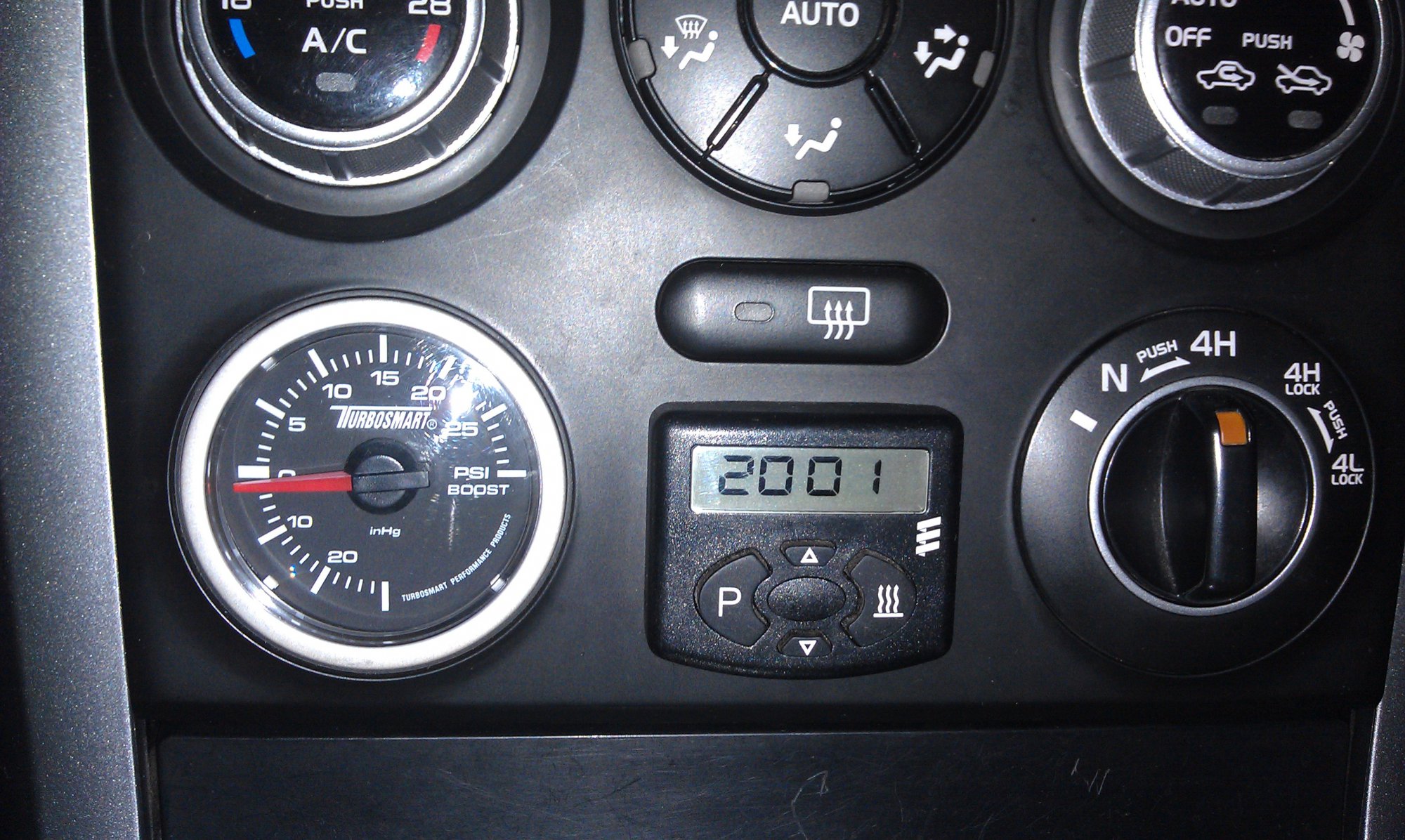

Сасибо! надо попробовать переставить) а что за интересная штука рядом с пультом? ( в зеркальном отражении от блокировки и понижайки) ?

Это механический указатель давления наддува турбины. Работает на мой взгляд очень интересно. На холостых оборотах стрелка прибора указывает на "0", под нагрузкой плавает до "3". В режиме прожига сажевика на холостых оборотах стрелка уходит в минус 0,5-0,6. В этот момент машину стараюсь не глушить.

Сам устанавливал или завод изготовитель? и какие плюсы этого чуда?) я вот сажевик думаю вырезать и мозги перепрошить... мучает лампочка "неисправность топливной системы" у вас такая горит? на форумах так ничего дельного по этой лампочке так и не нашел

Покупал на ebay http://www.ebay.com/itm/Turbosmart-...Parts_Accessories&hash=item2a4623a9bd&vxp=mtr
Установил сам, ничего сложного нет. Плюсы? Для меня просто доп.прибор для контроля работы турбины. Примерно как стрелочный датчик давления масла, которого в новых авто просто нет. Лампа горит - нет давления масла, не горит - есть. А сколько даит в кг. хз. Вижу когда включился прожиг сажевика. Сажевик вырезать пока не собираюсь. Лампочка "неисправность топливной системы"-даже не знаю что это такое. Может старый хозяин ее вытащил, вот она и не горит.
