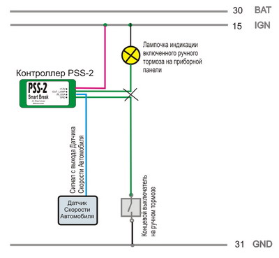

Нашел вот такую штуку .... Сигнализатор "забытого" ручного (стояночного) тормоза PSS-2.
Вот схема его подключения:
- 1 провод - к "+12В-зажигание",
- 2 провод - к лампе "ручной тормоз" на приборной панели,
- 3 провод - к сигналу от датчика скорости автомобиля (ДСА),
- 4 провод - к микровыключателю от ручного тормоза.
Вопрос: откуда в SGV 2006 2.0 в салоне можно взять сигнал датчика скорости автомобиля???
Очень прошу Вас, ответить как можно быстрее, т.к. хотел на праздниках разобраться с проводкой.
