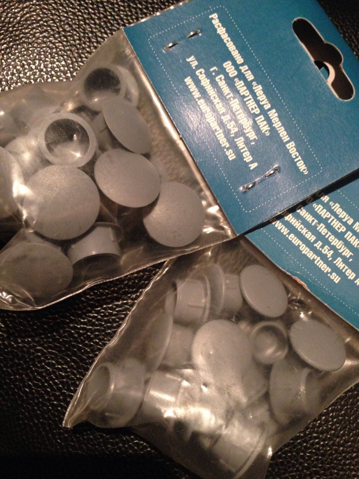

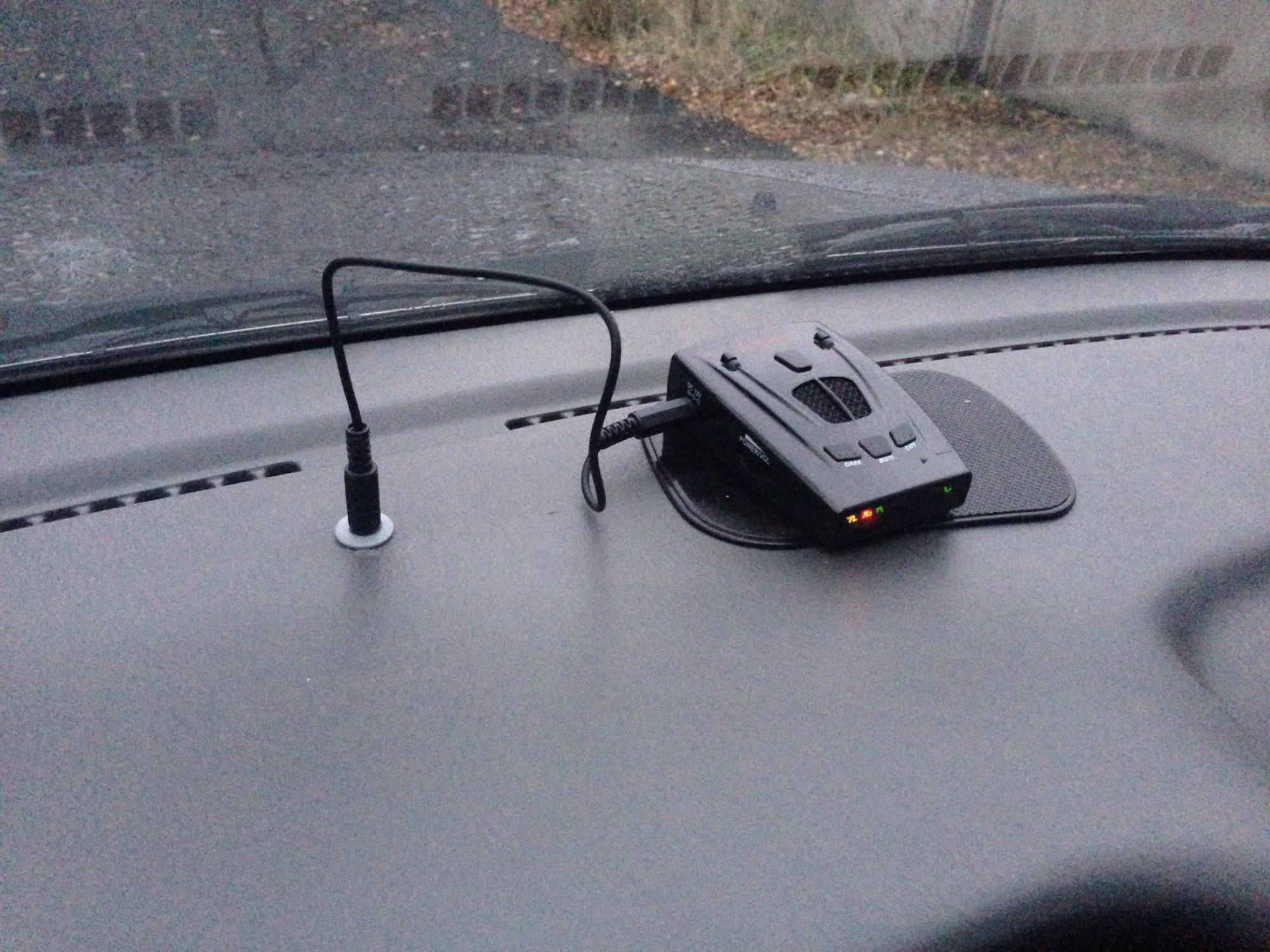

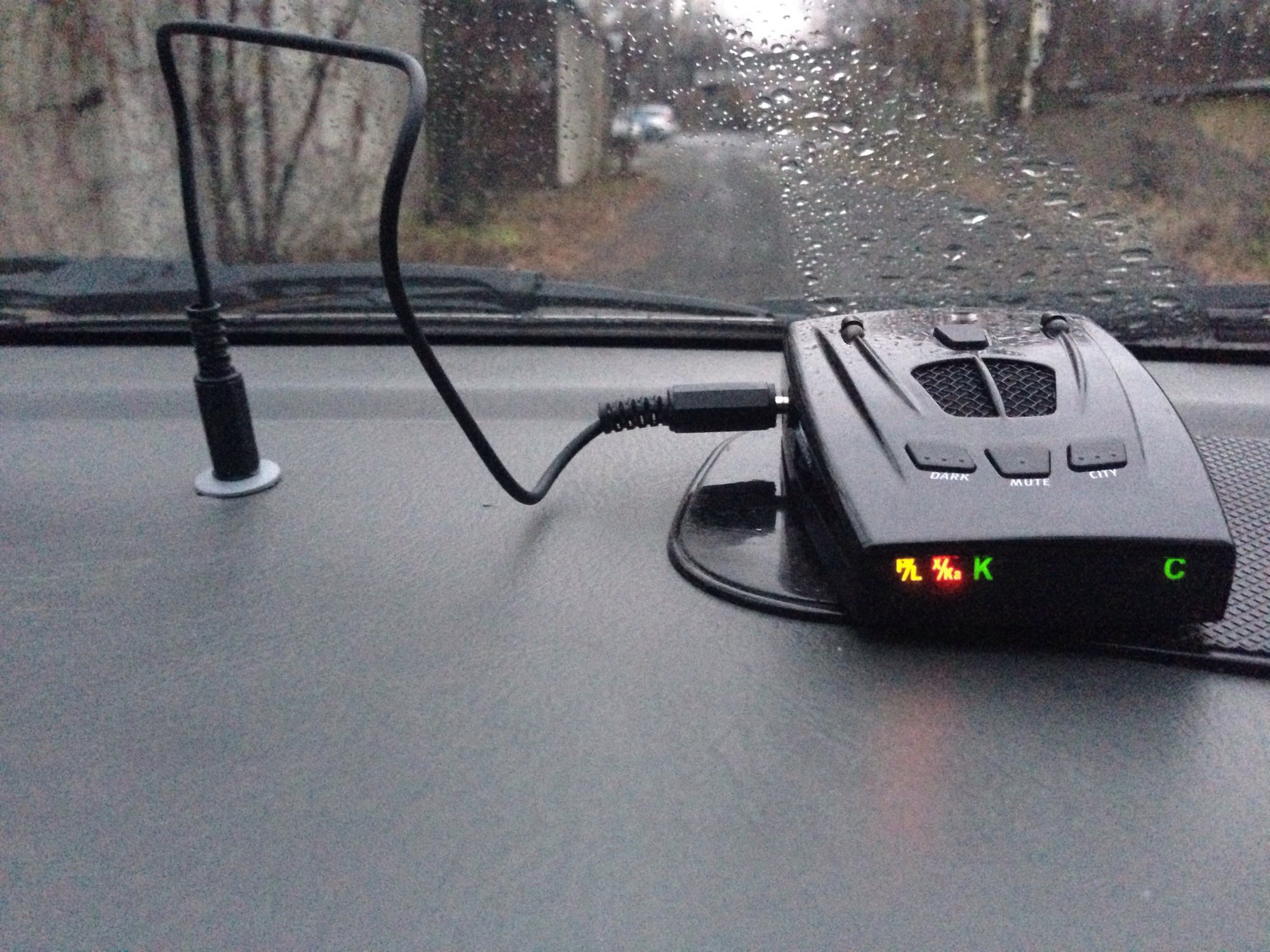

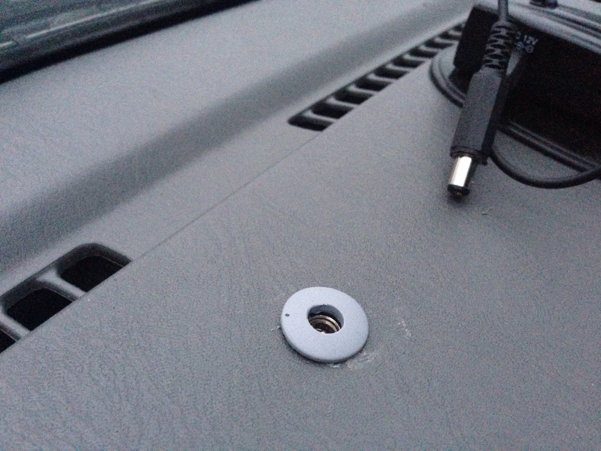

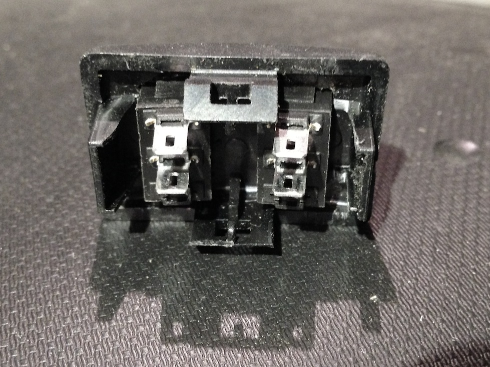

Разъемы на торпеде которые я установил. Центральный разъем сделанный паяльником и вставленная мебельная заглушка почти в цвет в которой сделал дыру для разъема. Подключение радар детектора.

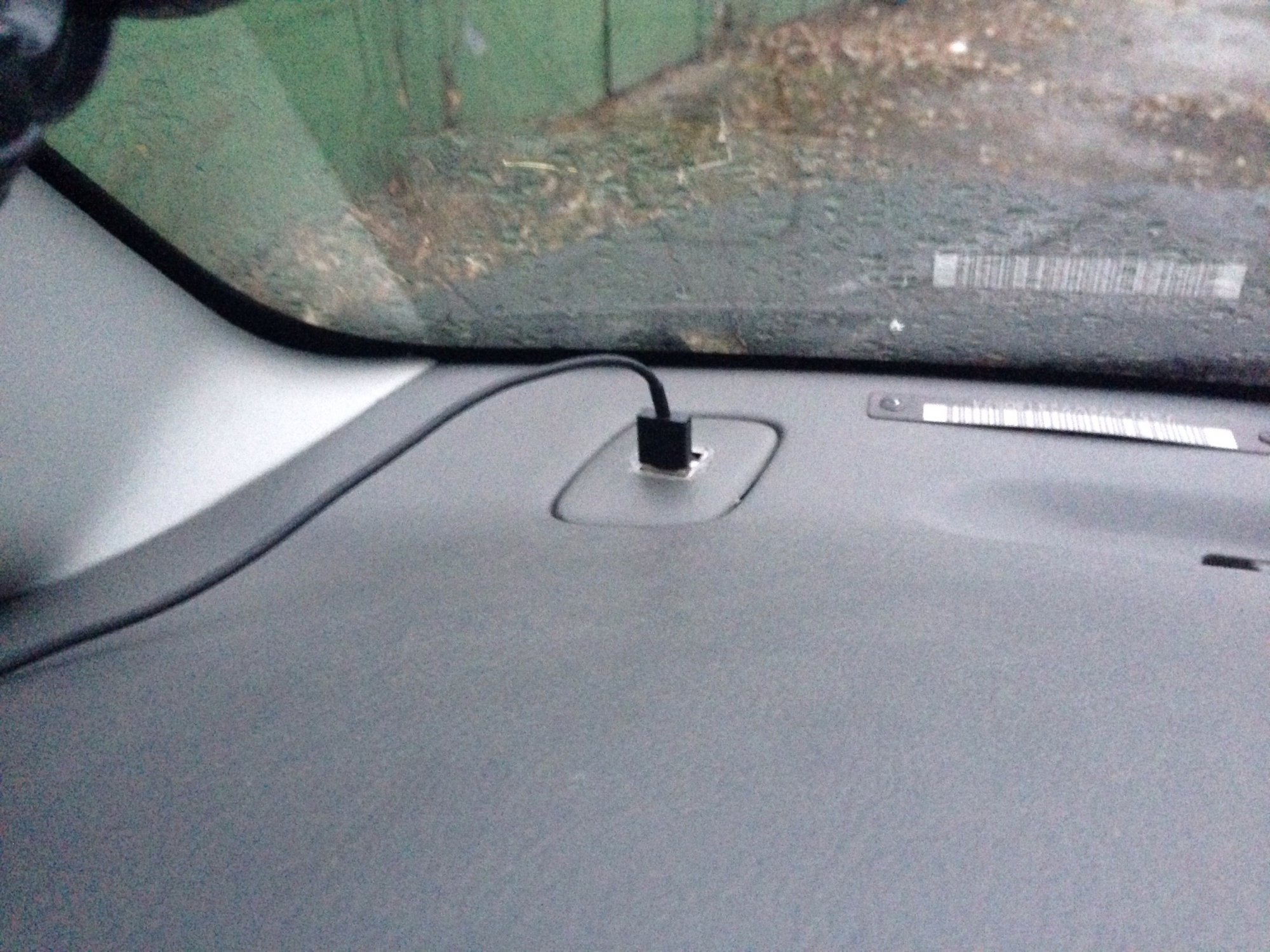

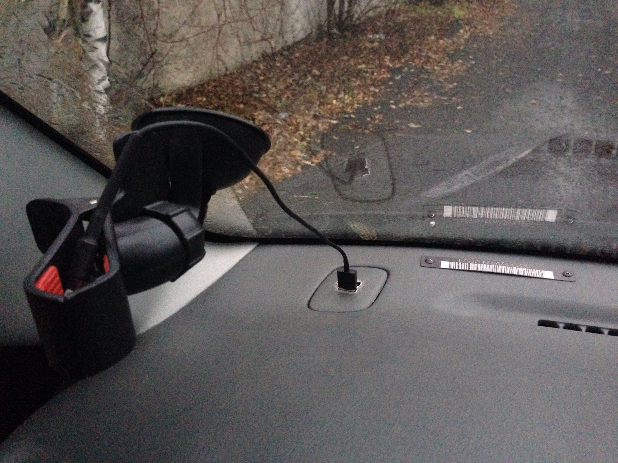

Слева в существующей заглушке сделал квадратное отверстие, высверлил и ножом довел до квадрата, вклеял серым паксиполом двойной usb разъем от материнской платы компьютера. Подключаю все что требует 5 вольт. Смартфон, телефон, навигатор, планшет. Выход 2 ампера.
