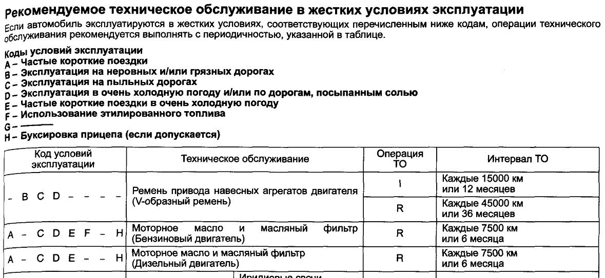

9 тысяч - ни в какие ворота! Это же дизель.Пожалей его. Хорошее масло и не более 5-5.5 тыс.км

Впервые слышу что масло менять через 5 тыс. км нужно. Лью синтетику, раз в 10-12 тыс меняю

Это на бензинке 1 раз в 10-15 тыщ масло меняют, а на дизеле в 2 раза чаще. Причем надо лить именно дизельное масло - с более высоким щелочным числом TBN (медленное окисление).

Попытаюсь привести примеры:
1-я машина проходит 15 тыс. км по автобану практически без остановки со скоростью 150 км/час, двигатель проработал при этом 100 час.
2-я машина проходит 15 тыс. км по московским пробкам со скоростью 20 км/час, двигатель проработал при этом 750 час.
Что-то подсказывает мне, что состояние слитого масла у них будет разное.
Езжу по трассе в 90 процентов случаев, скорость 100-120 км/ч с марта по ноябрь(зимой машинка отдыхает в гараже), время работы двигателя минимально, в пробках почти не стою. Заливаю масло GM 5w40 Longlife с увеличенным сроком службы. Меняю раз в год весной примерно через 10-12 тысяч(это мой средний годовой пробег), промывку не использую. Что скажете?

Машине одинадцатый год, дизтопливо у нас не лучшее в мире, про дороги - молчу, а вообще: хозяин - барин!
