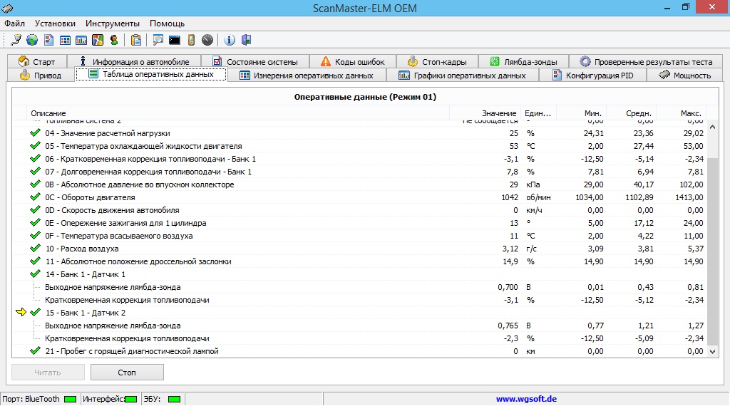

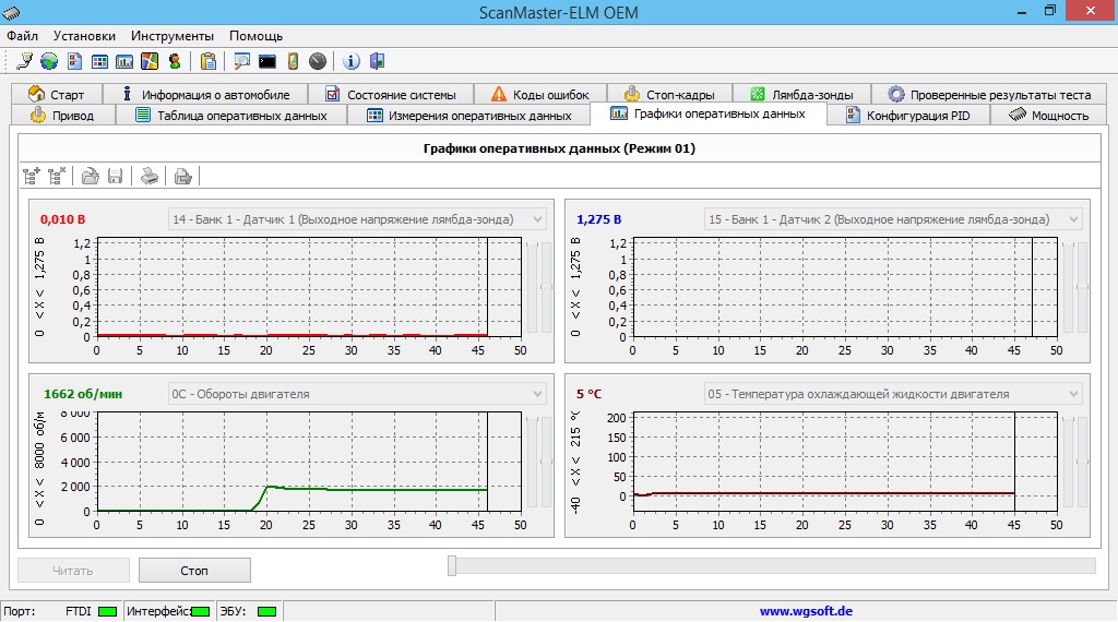

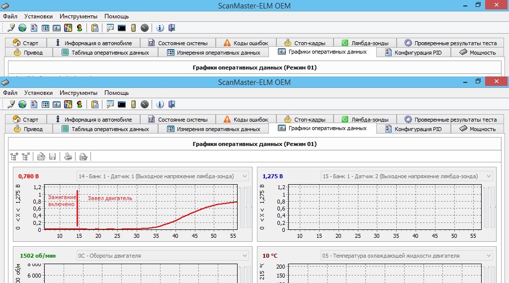

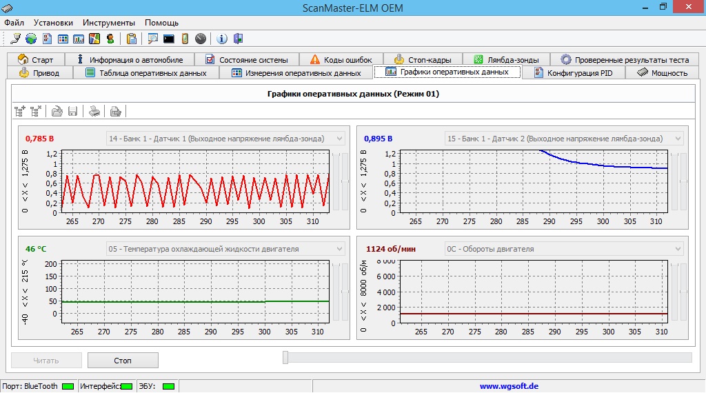

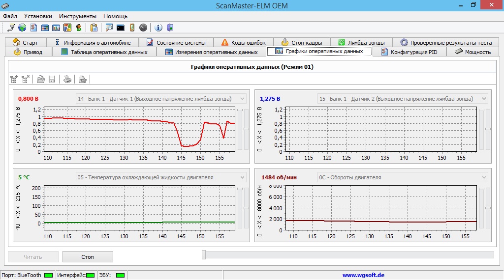

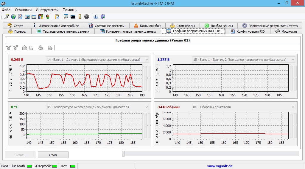

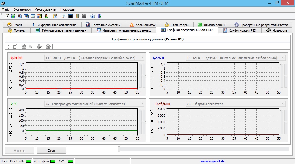

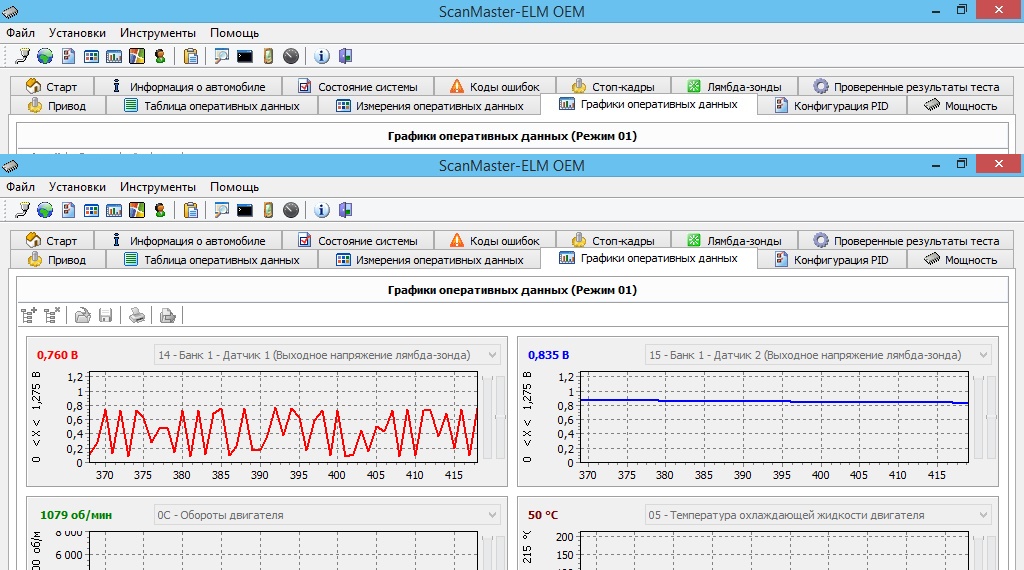

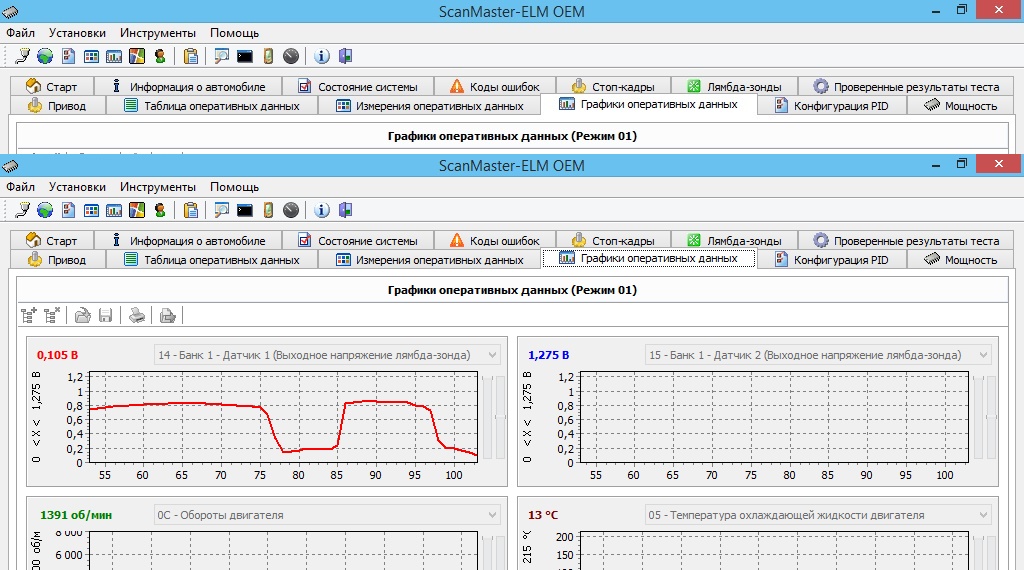

Внесу свои 5 копеек. Авто в подписи, пробег 103тыс, датчики родные, ошибок за время эксплуатации вообще не видел не разу. Авто ночь стояло в неотапливаемом гараже. Провел такой эксперимент.
Отключил оба датчика, включил зажигание. Напряжения на 1 и 2 датчике 0 и 1,275 вольт. Завел двигатель - ничего не изменилось. Ошибок с холодными датчиками сразу не появилось и не стал дожидаться, заглушил.
Далее за скриншоты извиняюсь, низ при сохранении срезало, но в общем-то обороты и температуру рисует почти прямую линию, а значения их видно. Подключил датчики, завел. Через некоторое время начал просыпаться первый датчик
и заработал
Потом с прогревом второй датчик проснулся
Если ошибок нет - это не интересно, надо искусственно внести.:) Отключаю верхний датчик, завожу, не сразу, минуты через 1,5 загорелся значок "выкинь двигатель"
И у меня вот вопрос к Виктору
Это напряжение появляется сразу при включении зажигания,тогда как на первом ДК при включении зажигания 0 В.Сразу после запуска двигателя на первом ДК напряжение 0,45 В до момента прогрева датчика и вступления его в работу и далее начинает изменяться в пределах 0,1 - 0,9 В,что является нормой.
Это точно про 0,45 вольт сразу после запуска двигателя? У меня пока верхний датчик не прогреется - скрин №2 и №3.

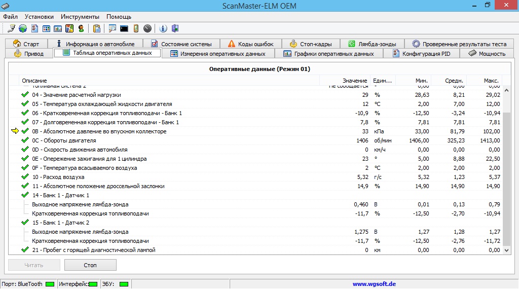

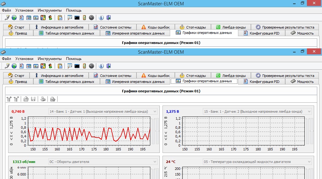

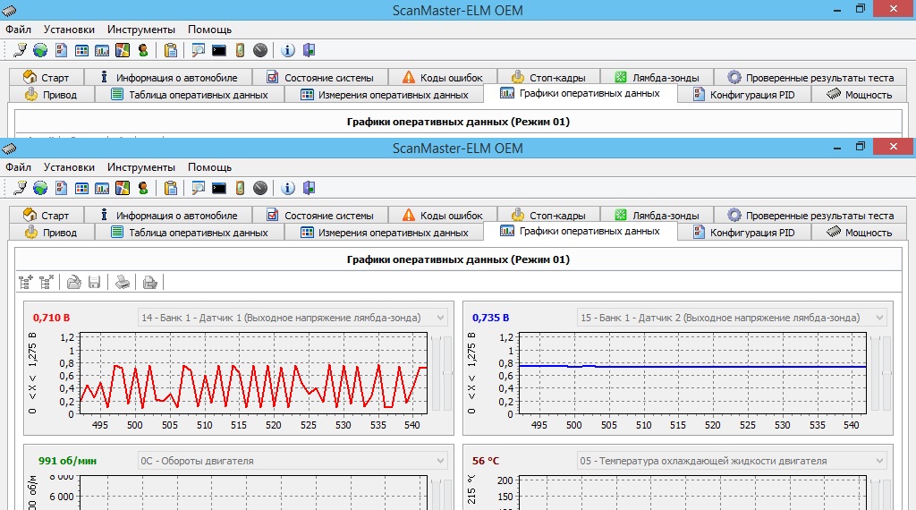

У меня просьба,при включенном зажигании,щелкните "Таблица оперативных данных" -читать,какое там напряжение на Банк 1, Лямбда 2 ? На незаведённом двигателе,на заведённом видно по графику.Заранее спасибо.
Пожалуйста
Двигатель холодный зажигание ON
Запуск двигателя
прогрев
wiktor
10 Ноябрь 2014
73
автомобиль
Спасибо большое. У Вас оба датчика чётко работают,мне понравилась работа первого датчика,то есть скорость его реакции.На приёмистость машинки наверное не жалуетесь.Судя по году выпуска авто,датчик кислорода №2 у Вас установлен сразу после первого катализатора.У меня после второго,т.е. кислород дожигается в двух катализаторах и при богатой смеси,как на моей Лиане,его практически не остаётся,поэтому датчик №2 его и не видит.Спасибо ещё раз,буду искать причину обогащения смеси,это видно по закопчёным свечам и выхлопу из глушителя.

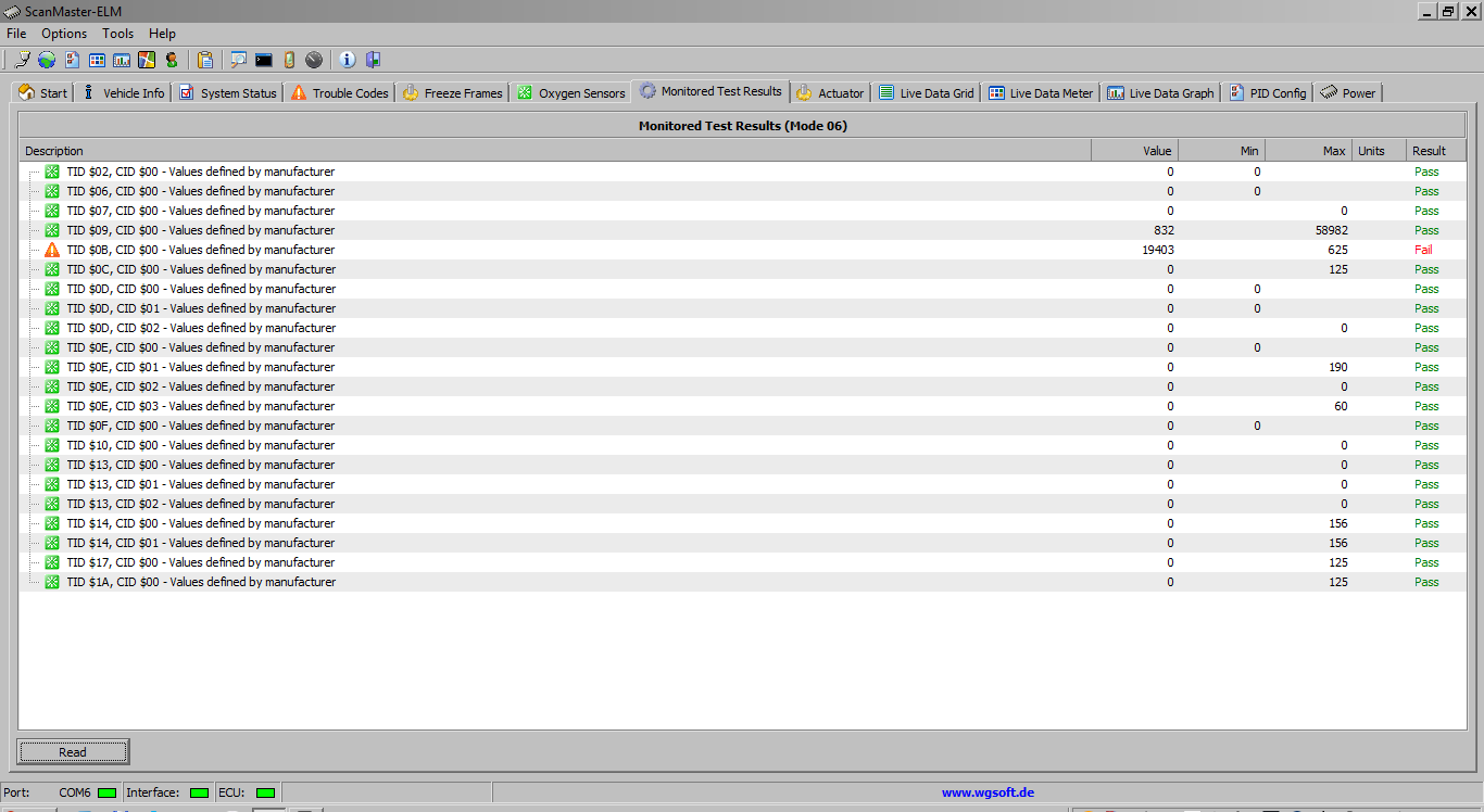

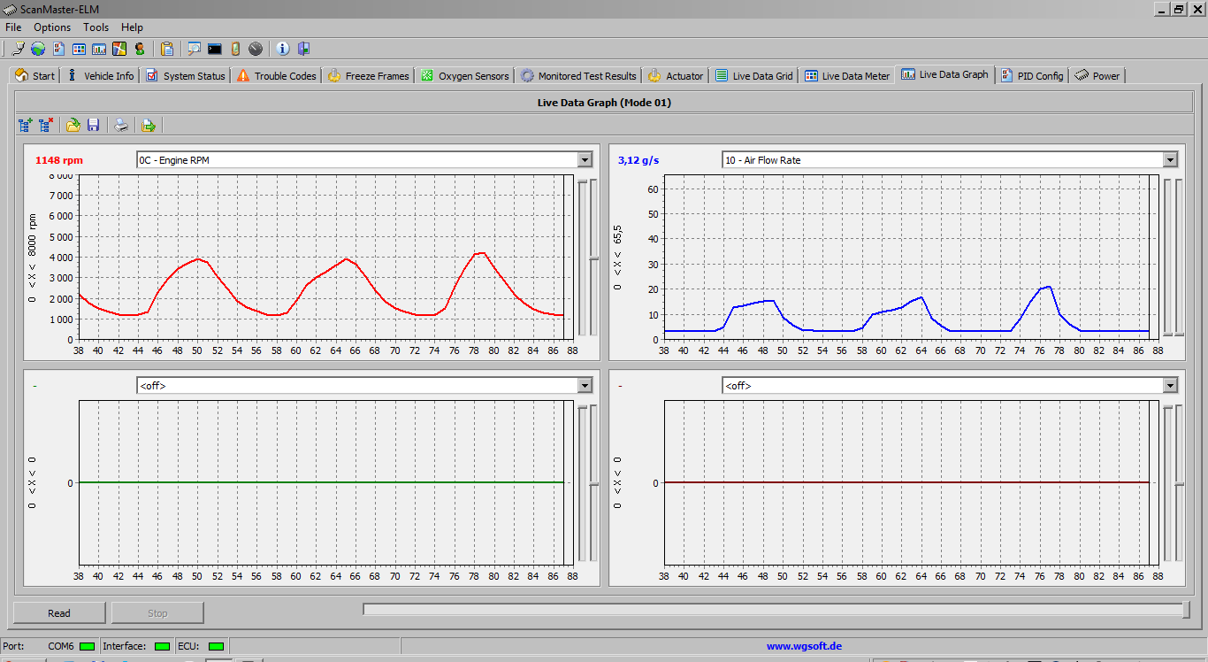

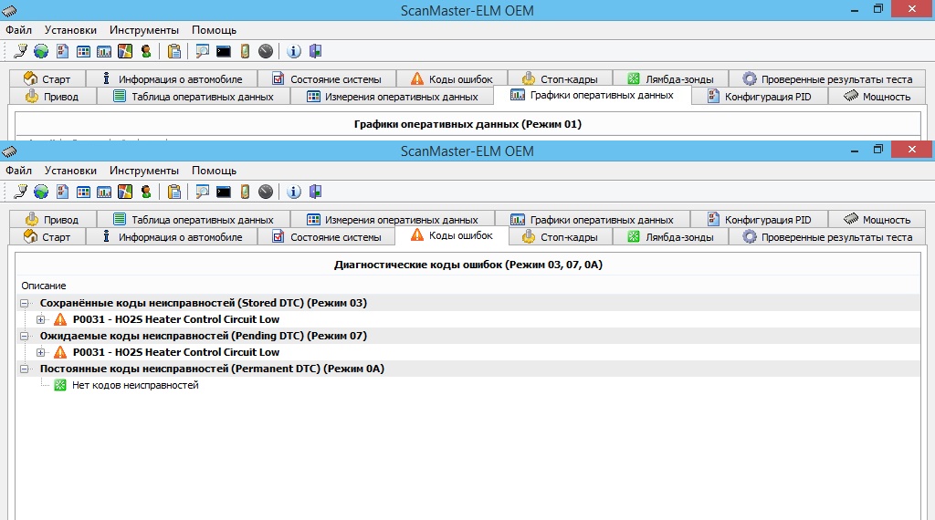

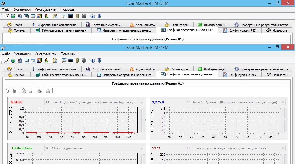

Доброго всем времени суток!

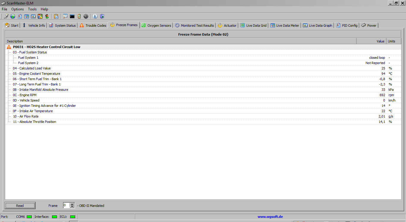

Вчера хотел заменить катализатор на пламегаситель - не получилось, т.к. катализатор исполнен в чугуне. Было решено просто выбить катализатор и поставить проставку на нижний лямбда-зонд. Уже приевшаяся ошибка P0420 пока что не появлялась.
Вчера же появилось "что-то новенькое" - ошибка P0031.
Выбивали катализатор, открутив продолжение системы газоотведения снизу, ударами вверх.
Теперь вопрос:
Если датчик был убит ударом физически, могут ли быть такие данные? (скины во вложении) Или же верхний датчик мог быть просто отсоединен?
